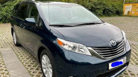

Прошёл год, как купил сиенну.
Машиной доволен🙃
Большая, мощная, и на удивление управляема 😄ещё заметил, что на трассе пропускают когда едешь по левой полосе😁
Были и поломки за год.
Заменил шкиф генератора.
Магистраль кондиционер, трубки сифонили и кондей практически не холодил.
Масло в АКПП+фильтр.
Балансировка и ремонт кардана.
Замена рулевой рейки (стучала)
Замена передних амортизаторов (правый хрустел). + передние втулки. И сход развал. Если смотреть аморты на автодок или экзист, то цена конь! От 30 000 и выше🤬. Заказывал по цене 8600, ждал 2 месяца. Аналог каяба тоже стоит 20-30 тысяч + . Больше аналогов нет. Б. У стоят по 14.000 и то от переднего привода ( у полного привода и переднего аморты разные)
На задних дверях, внутри снизу, появились небольшие рыжики :( залил преобразователем ржавчины и в тех. Отверстия двери залил пуш сало. Буду думать, что с этим делать.
Фары в бронь закатал, в будущем хочу перешить салон в кожу.
