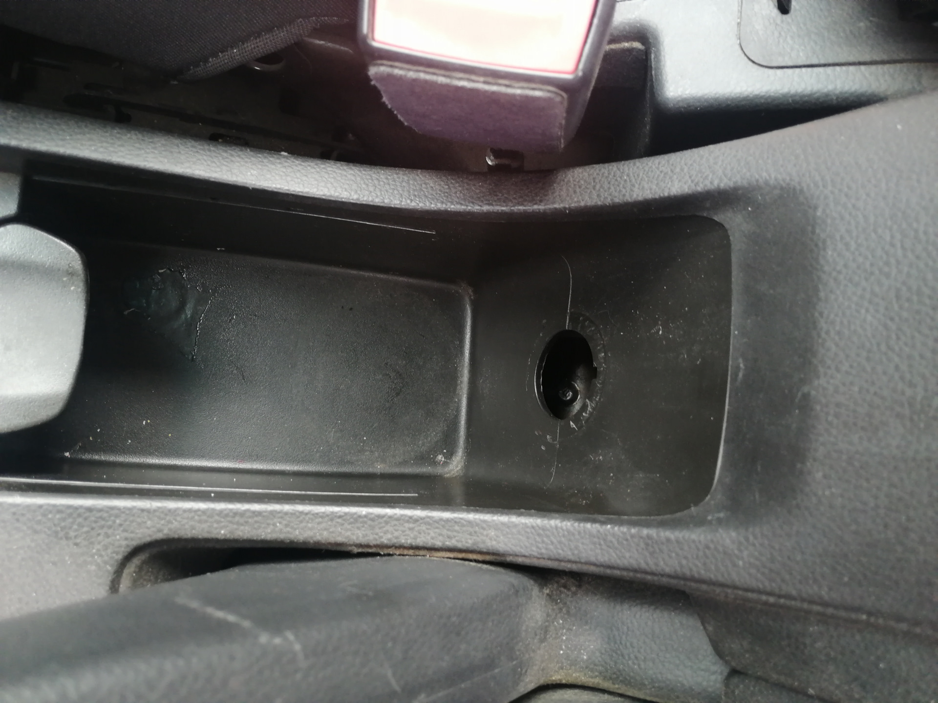

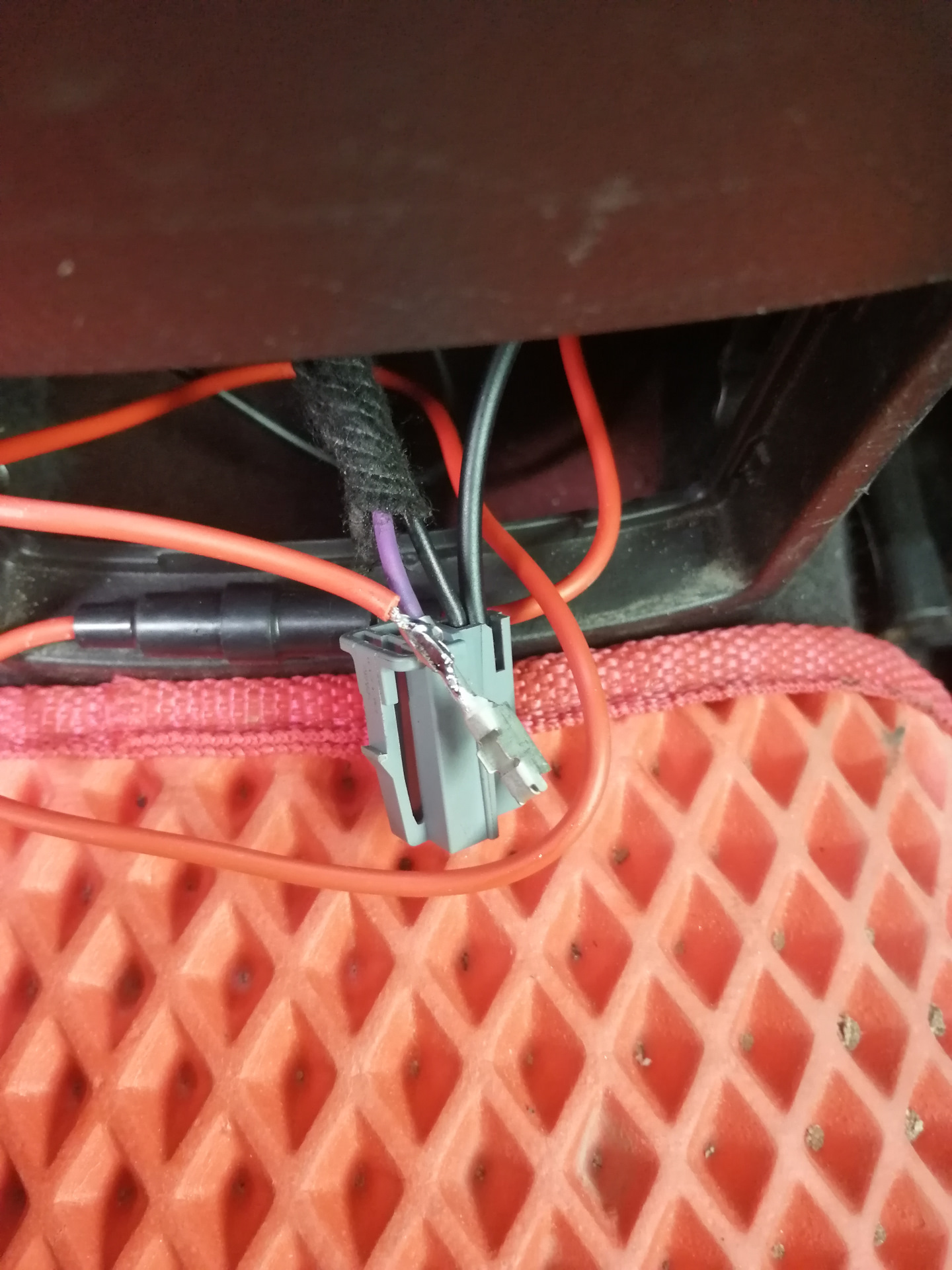

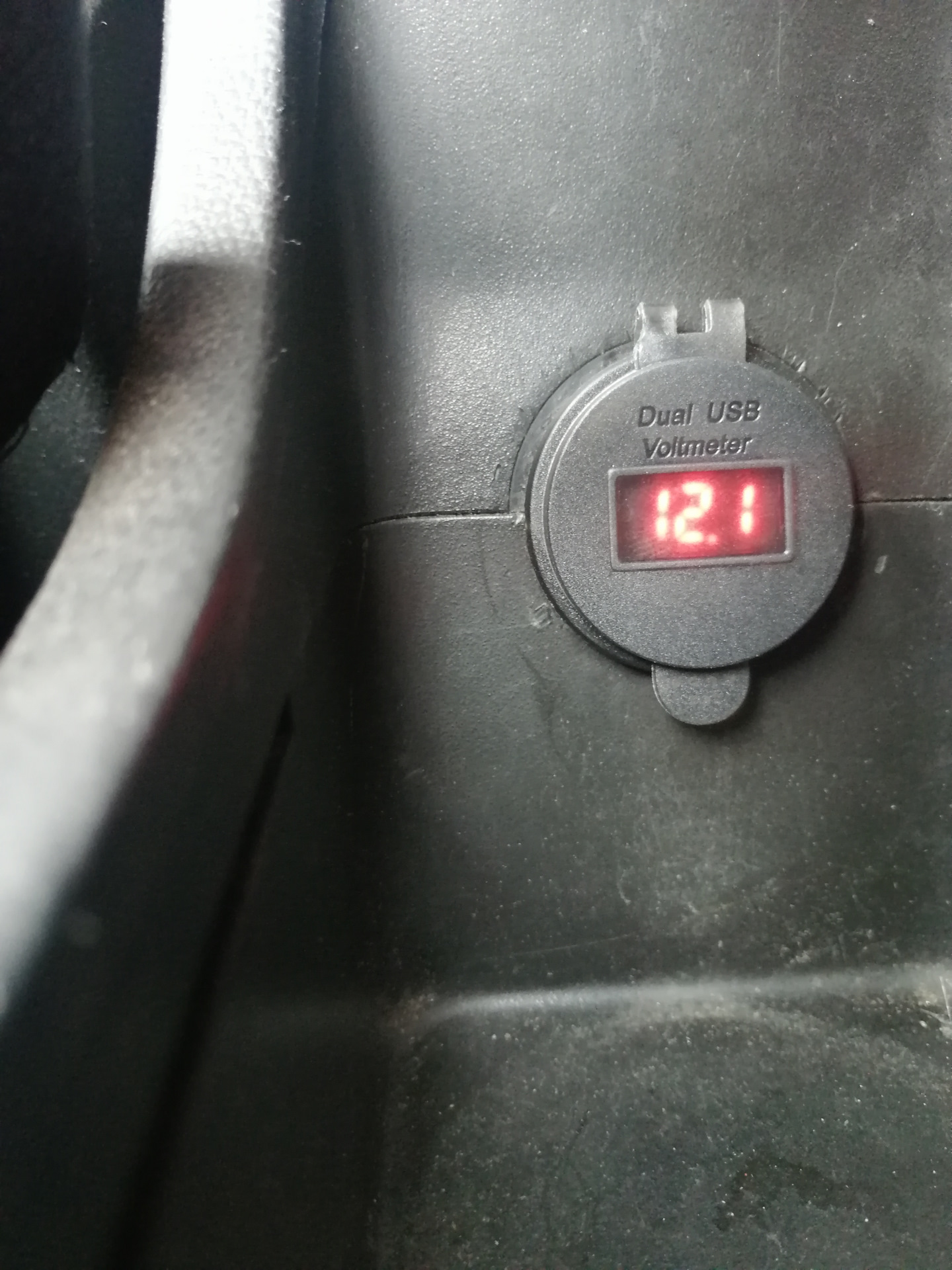

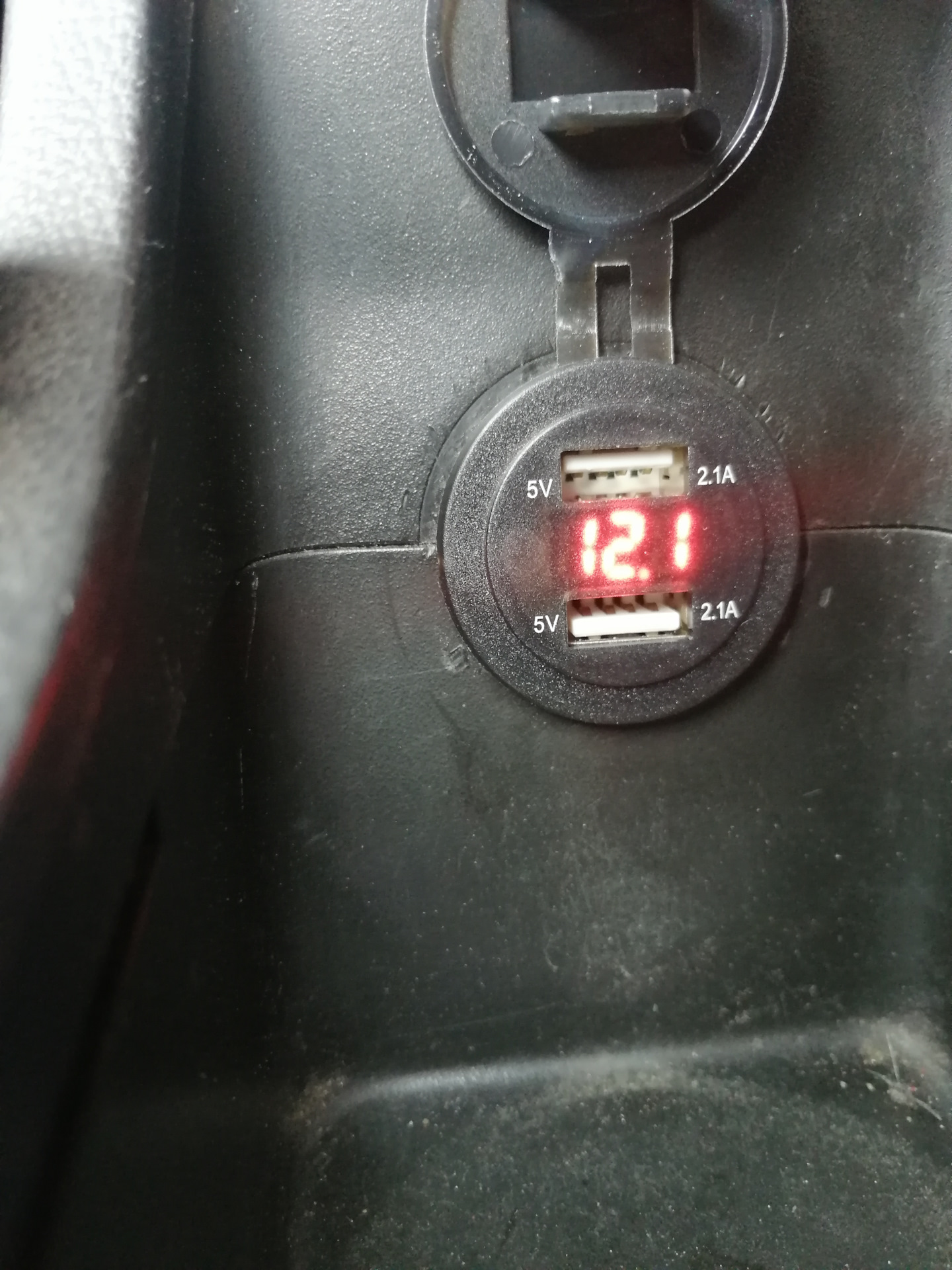

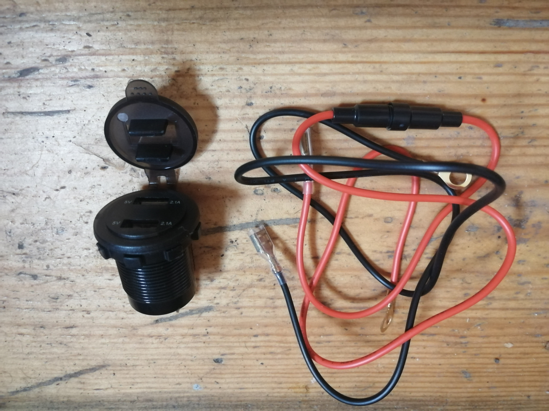

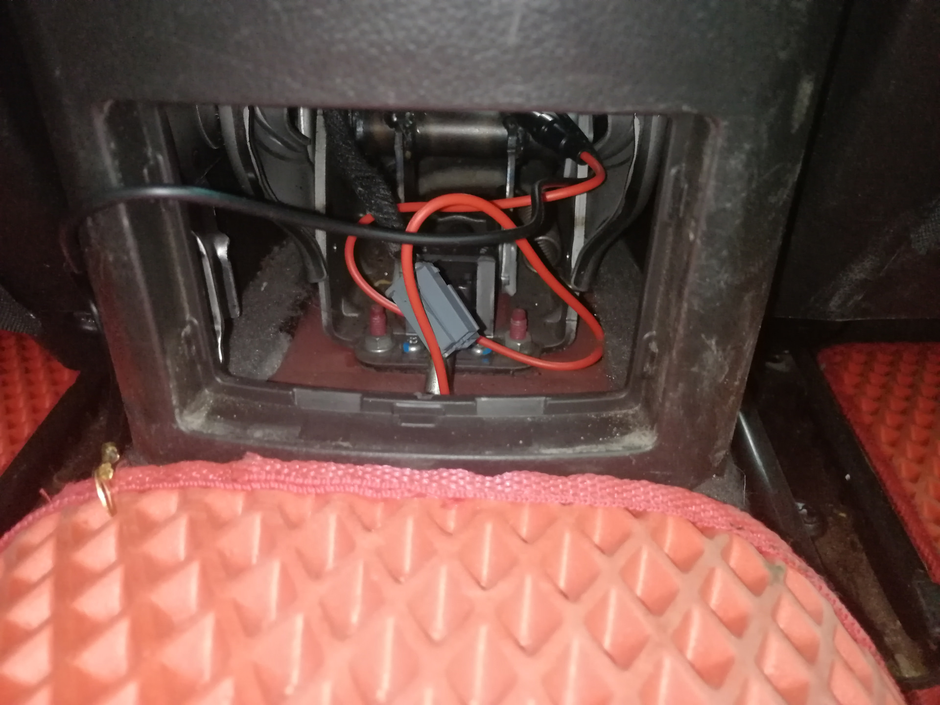

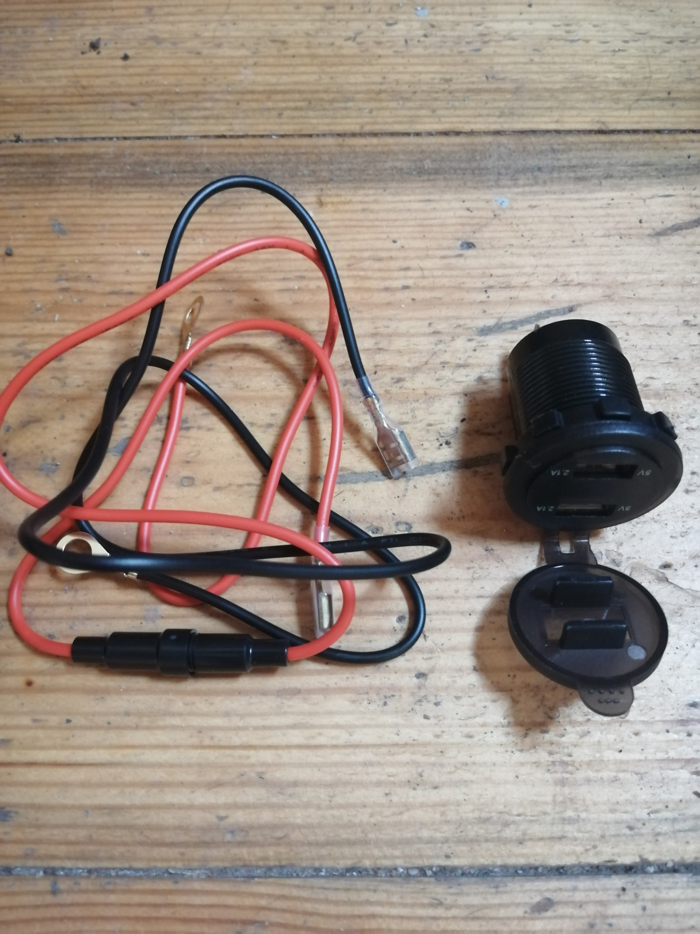

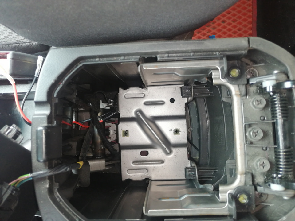

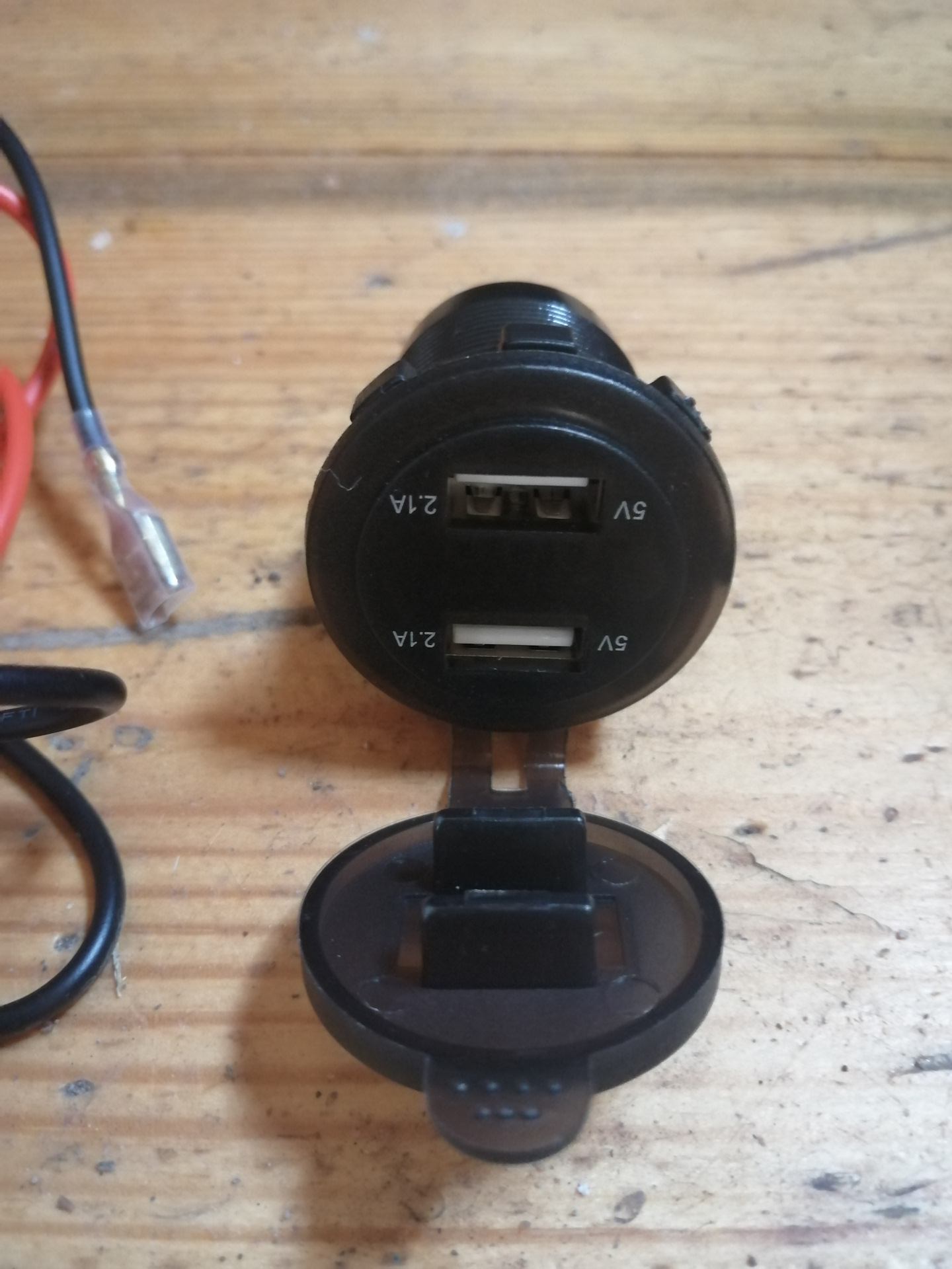

Ну что сказать, дождался наконец то посылочку. Давно хотелось заменить заглушку в центральном тоннели. Установка простая, правда заглушка с трудом достаётся, главное аккуратно. Подпитался от прикуривателя для задних пассажиров, припоял к проводам. Зарядка хорошая, заказывал с проводами и предохранителем, провода толстые. Всё работает, и да ещё и показывает вольтаж в сети автомобиля. Надеюсь прослужит долго). Ровных дорог.

Слабовато. Сейчас на 2А даже убитый андроид не заряжается.
Всё хорошо. Но дохлая
Надо было с внутренней стороны заглушку выдавливать, а так пластик не хило покоцал…

Нужная штука, только это не ампераж на нем светиться, а вольтаж 🤣 сорян за поправку
Да да) исправлю
У меня вольтаж на панели показывает, а так да хорошая штука тоже хочу заказать)
