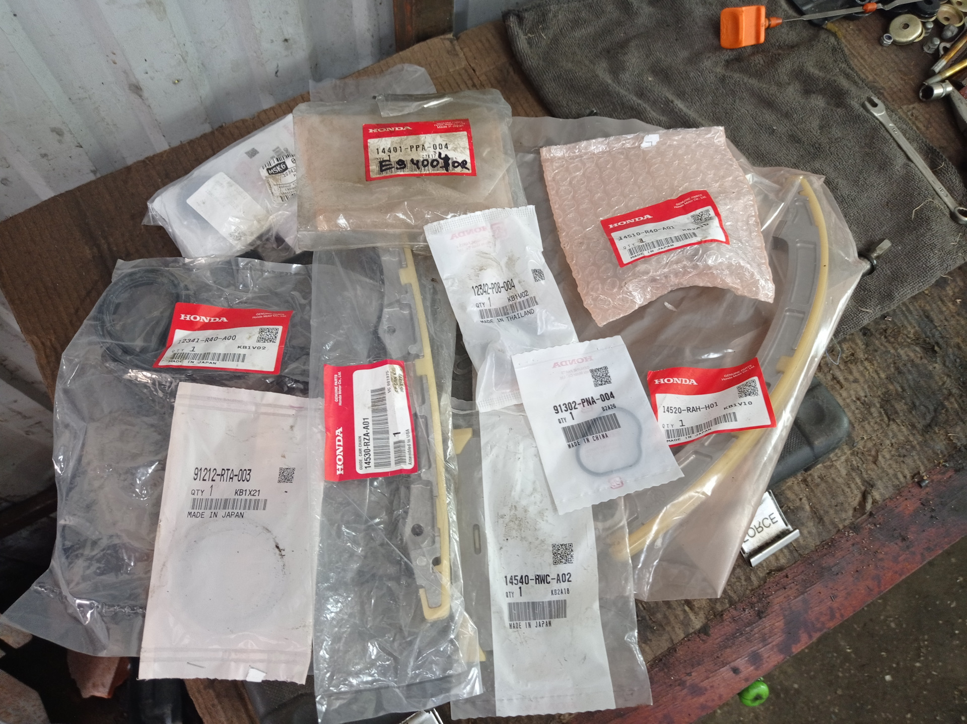

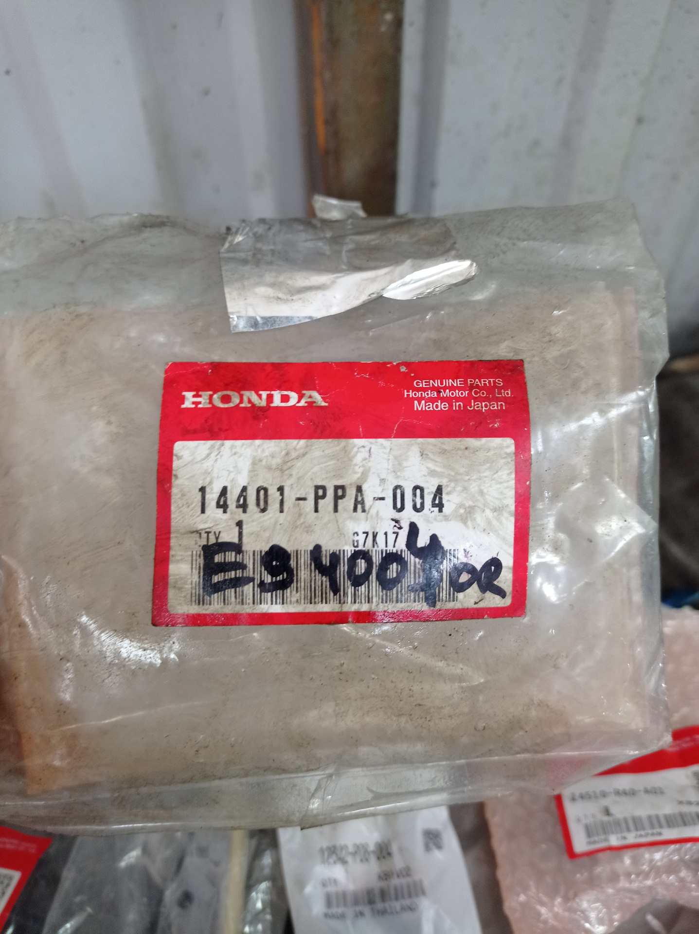

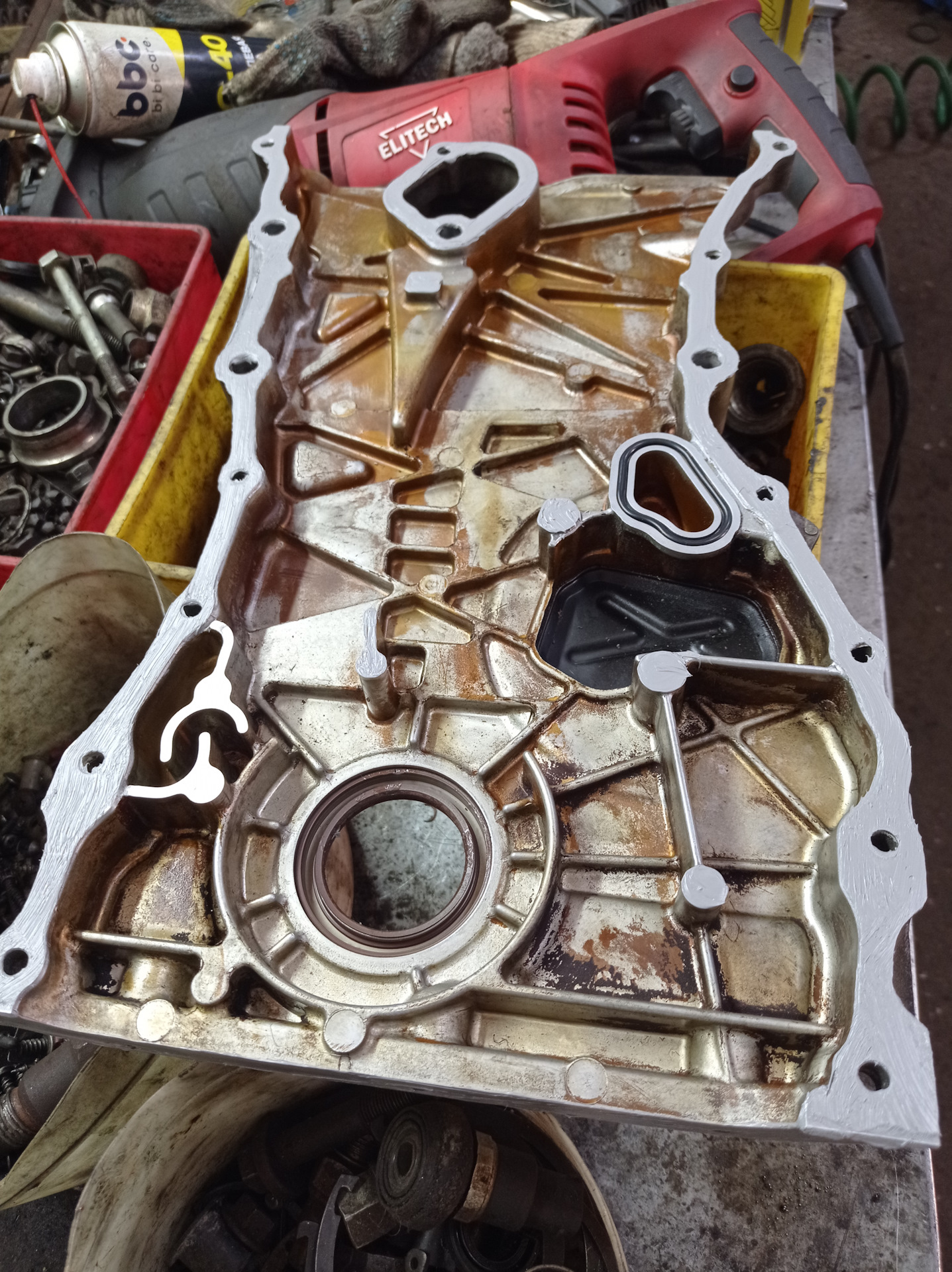

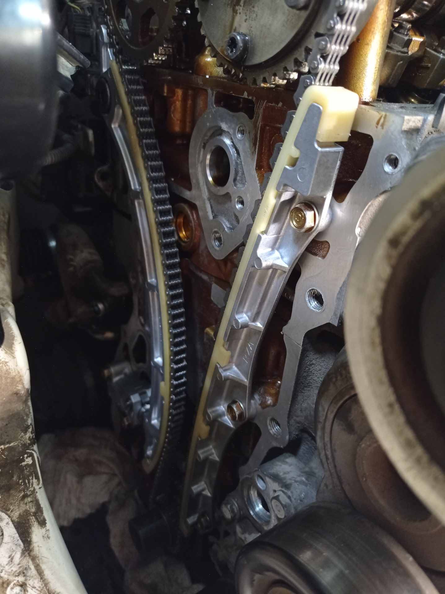

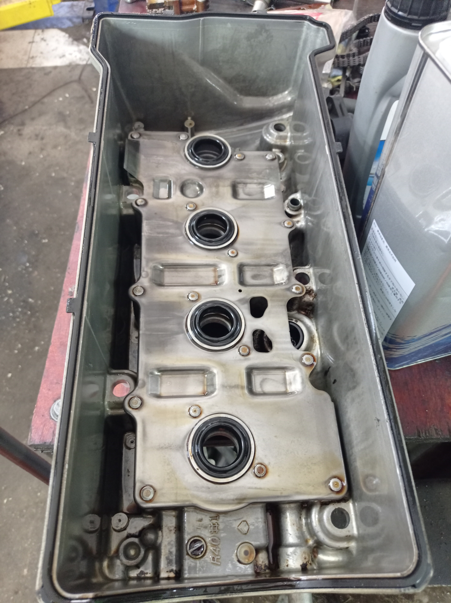

К замене цепи готовился давно, все необходимое закуплено.

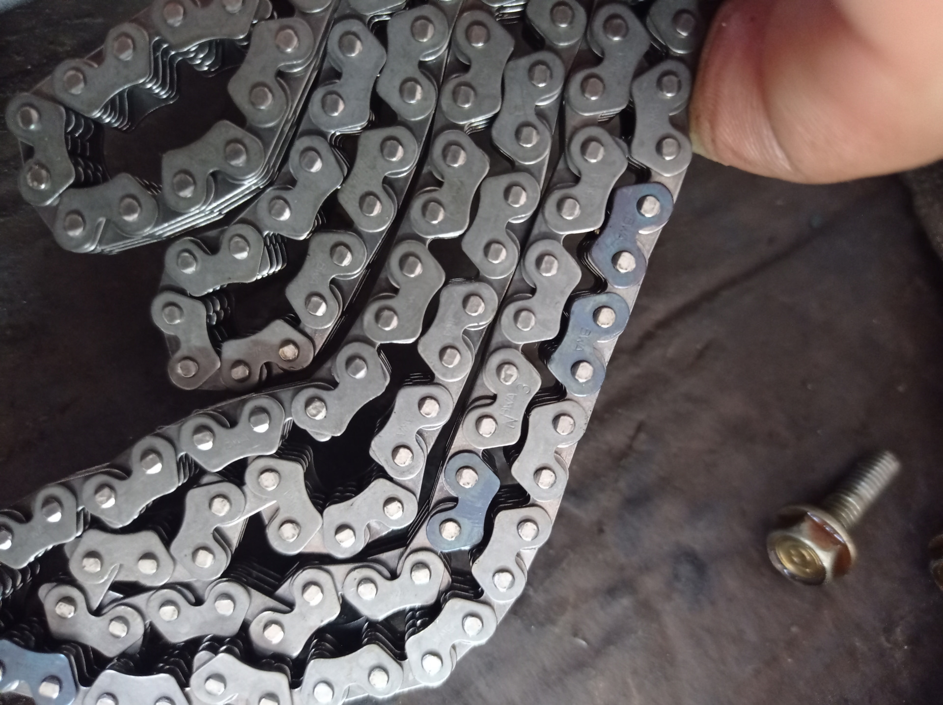

Ошибок никаких не было, но пробег уже нормальный 275 тысяч.
Решил поменять, не стал ждать появления всевозможных ошибок.
Думаю родная цепь до 300 тысяч точно проходила бы.

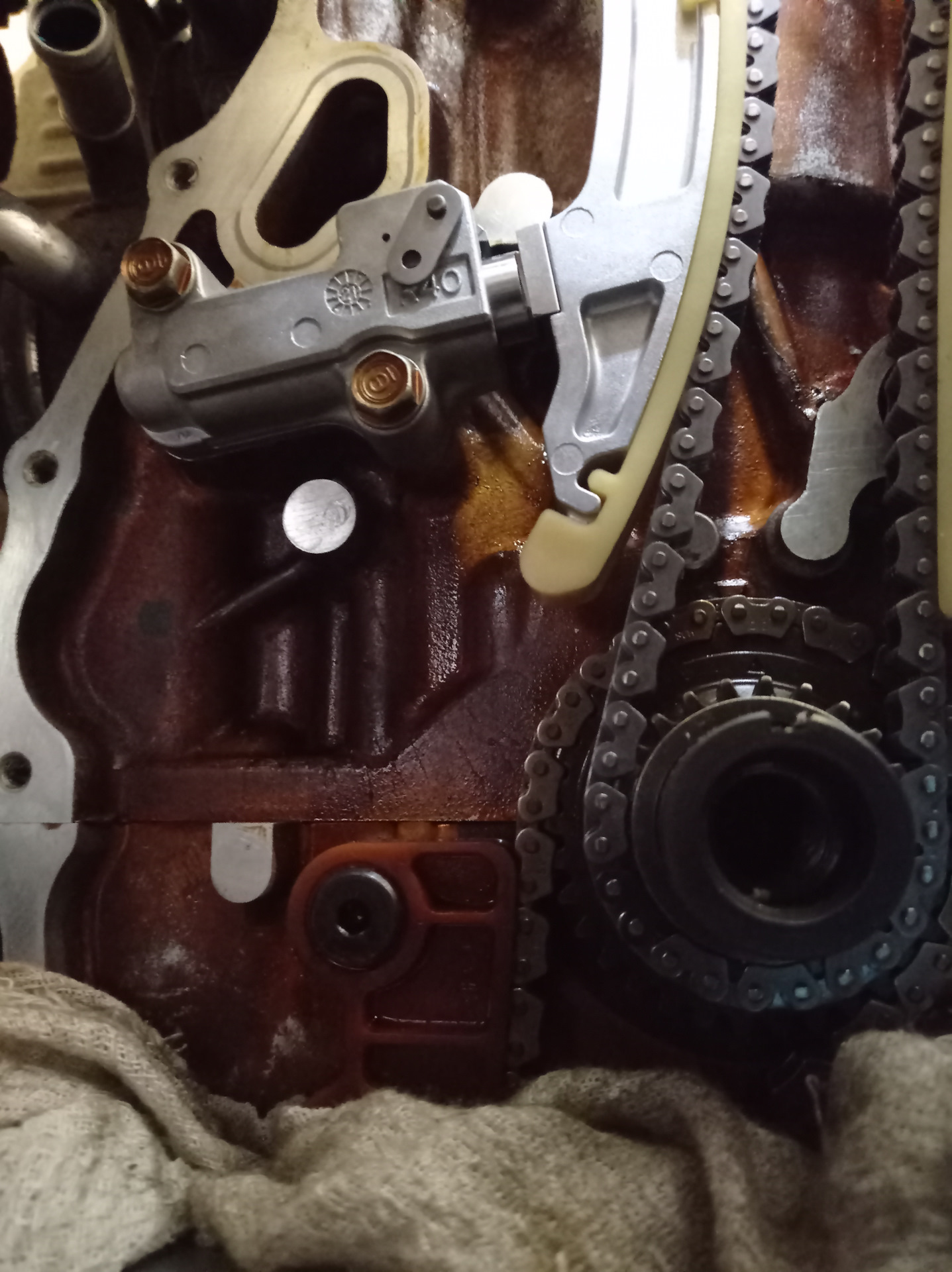

К сожалению не сфоткал на сколько вышел шток натяжителя.

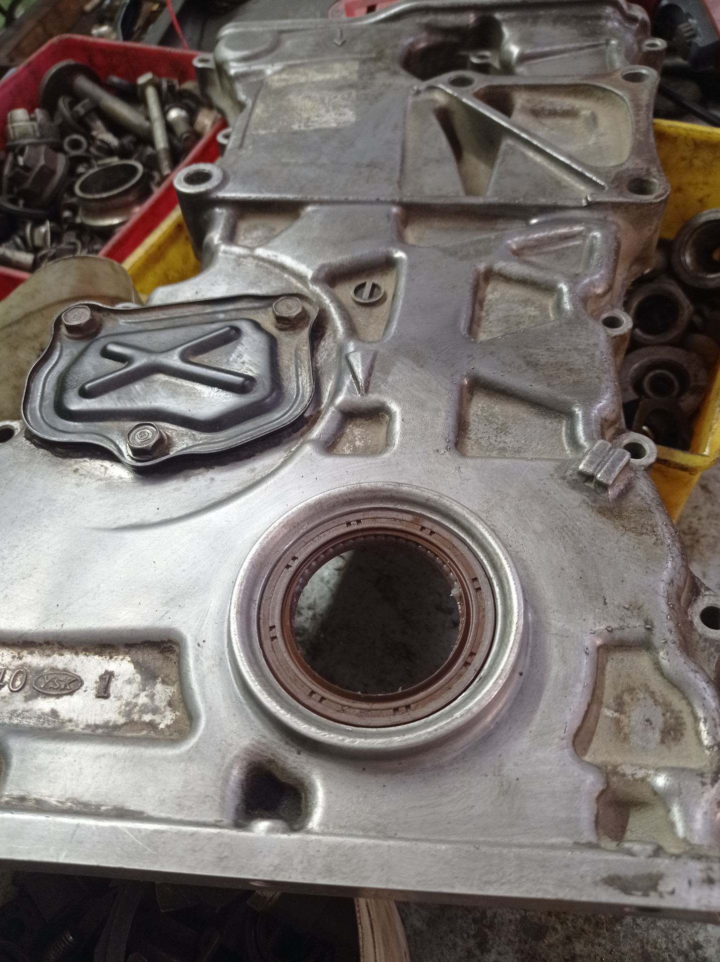

Крышка клапанной крышки чистая. Ее отмыл при первой регулировке клапанов после покупки на пробеге 165 тысяч.
А на моторе как были лаковые отложения, так они и остаются. Идемитцу мотор не отмывает, на нем уже около 100 тысяч гоняю.
Валы в хорошем состоянии, отрегулировал клапана.
Все отлично, едем дальше.
Всем ровных дорог 👋👋👋.

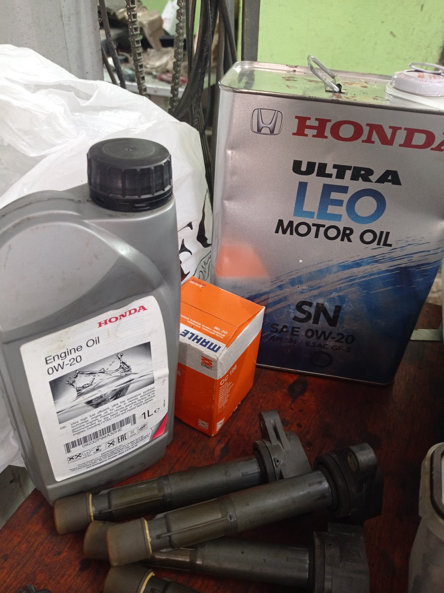

На 265 тыс км менял свою цепь. Была в нормальном состоянии, 300-350 тыс км можно было ездить если не больше.
По поводу масла: залив один раз 5w40 — понял что это совершенно не наша вязкость!
Поэтому 0w20 или 5w30 👍
Согласен. Всё время мой аккорд на 0w20.
Масло ест?
Зимой нет.
Летом грамм 250
Ochamchira
А как понял, что не наша вязкость?
Мотор тяжелее заводился и тяга чуть лучше стала

Отличная работа, 100% отходила, а расход масла не большой?
Расход где-то 200-250 грамм.
Масло меняю каждые 6 т
Это можно сказать угар масла
Согласен.
Если только по городу передвигаться все 6 т расхода и нет. Это по трассе если гонять то угорает.
На своем 2.2 турбо дизеле тоже менял, орига тоже цепь была did, прошла 400тыс
400 это сильно👌

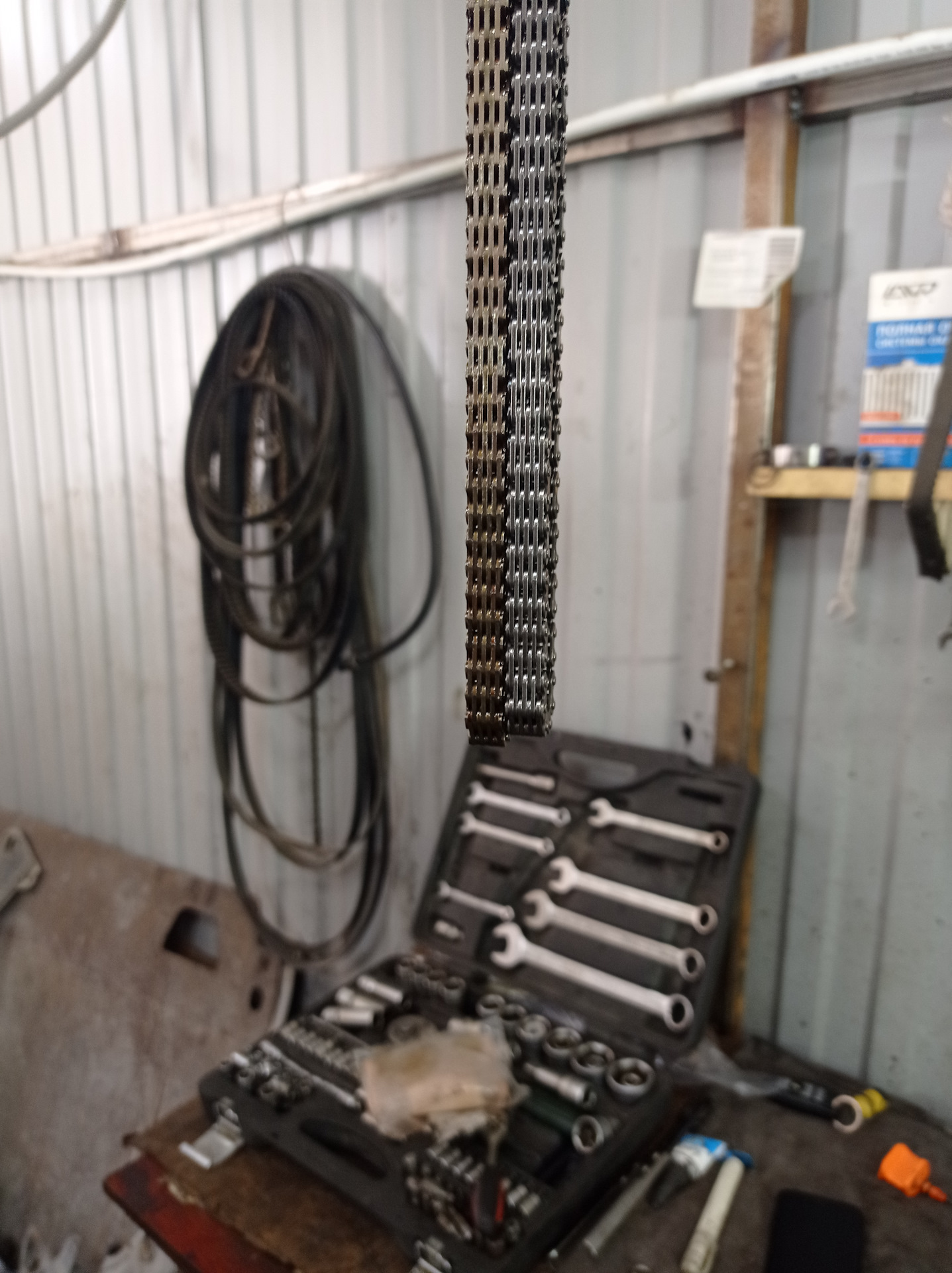

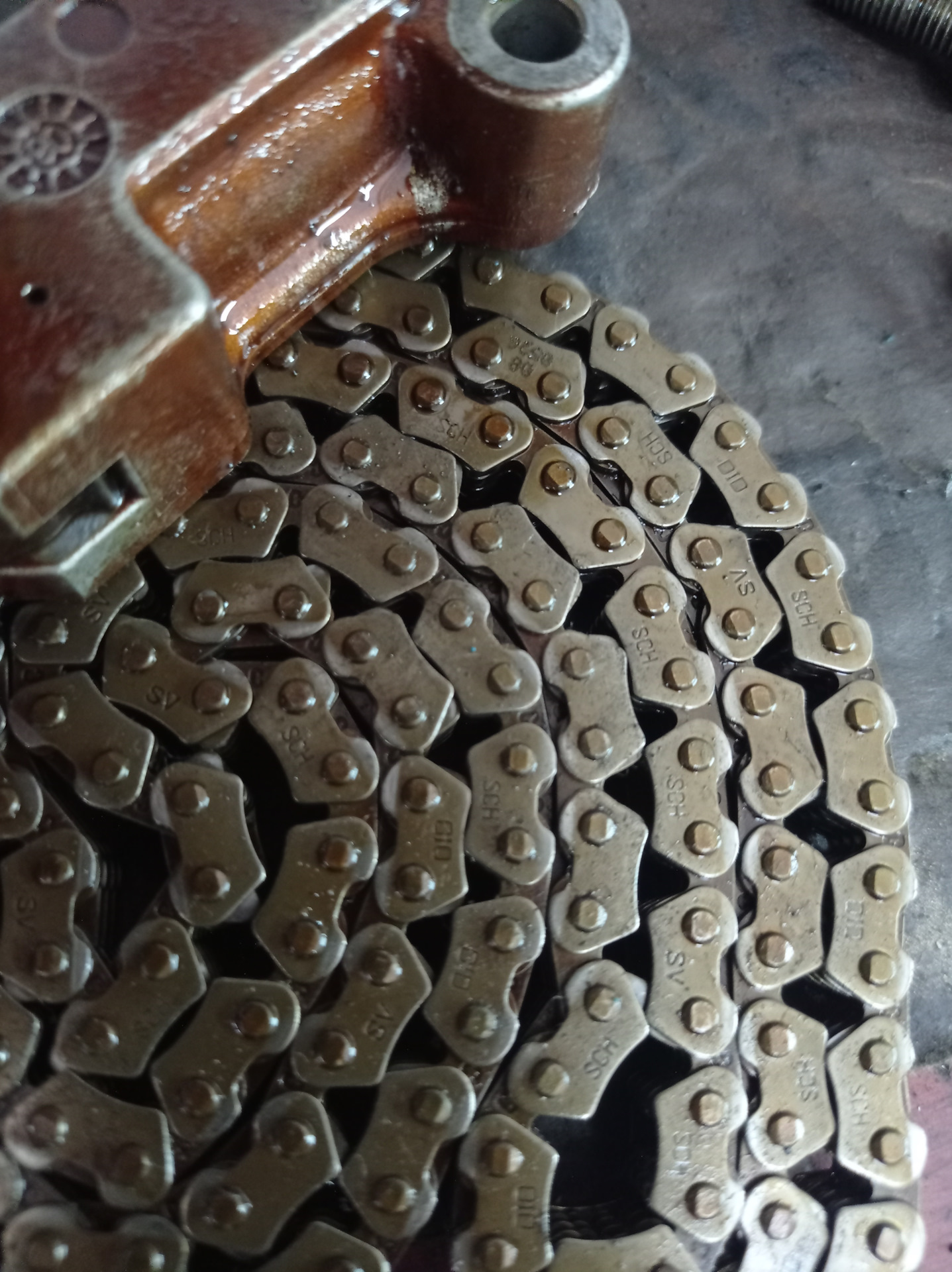

Супер, вытяжку сравнивал?
Да на 6-ой фотке есть сравнение цепей
Ну да не разглядел сразу, достаточно болшая вытяжка.
Ошибок не было и мотор работал ровно
