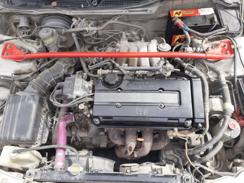

С момента покупки небыло давления в системе охлаждения, не понимал в чем проблема, уже грешил на прокладку гбц, если раскручивал мотор антифриз уходил через расширительный бачок, и так я ездил 3 месяца, на иголках. Все дело было в крышке радиатора, в которой отсутсвовал перепускной клапан😵
