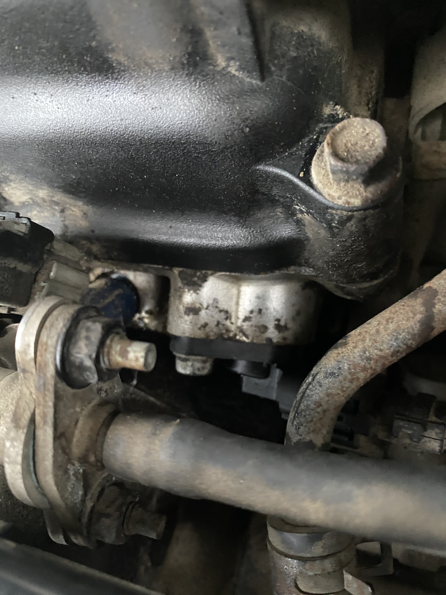

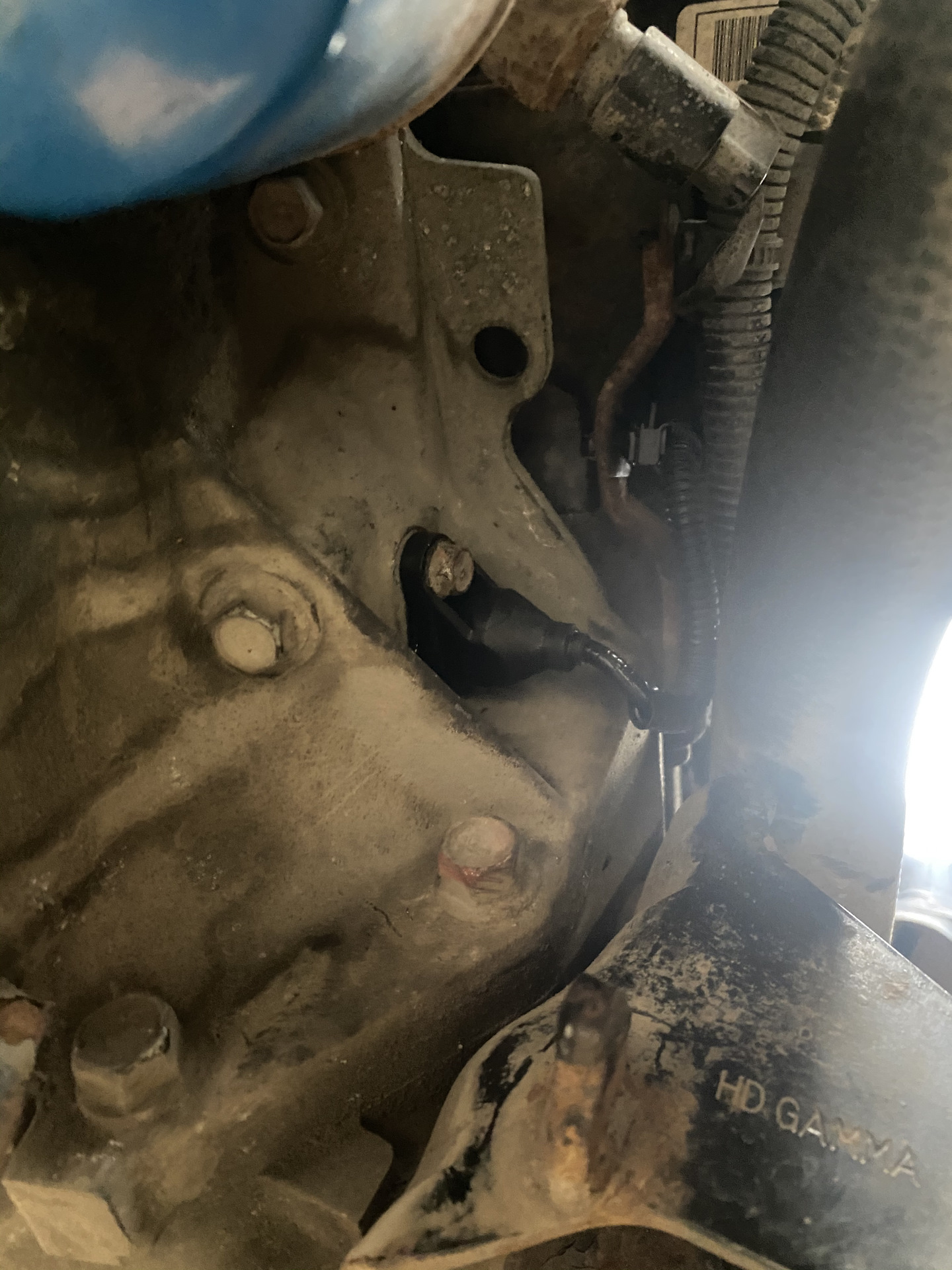

Датчик положения расположения коленчатого вала (далее ДПКВ).

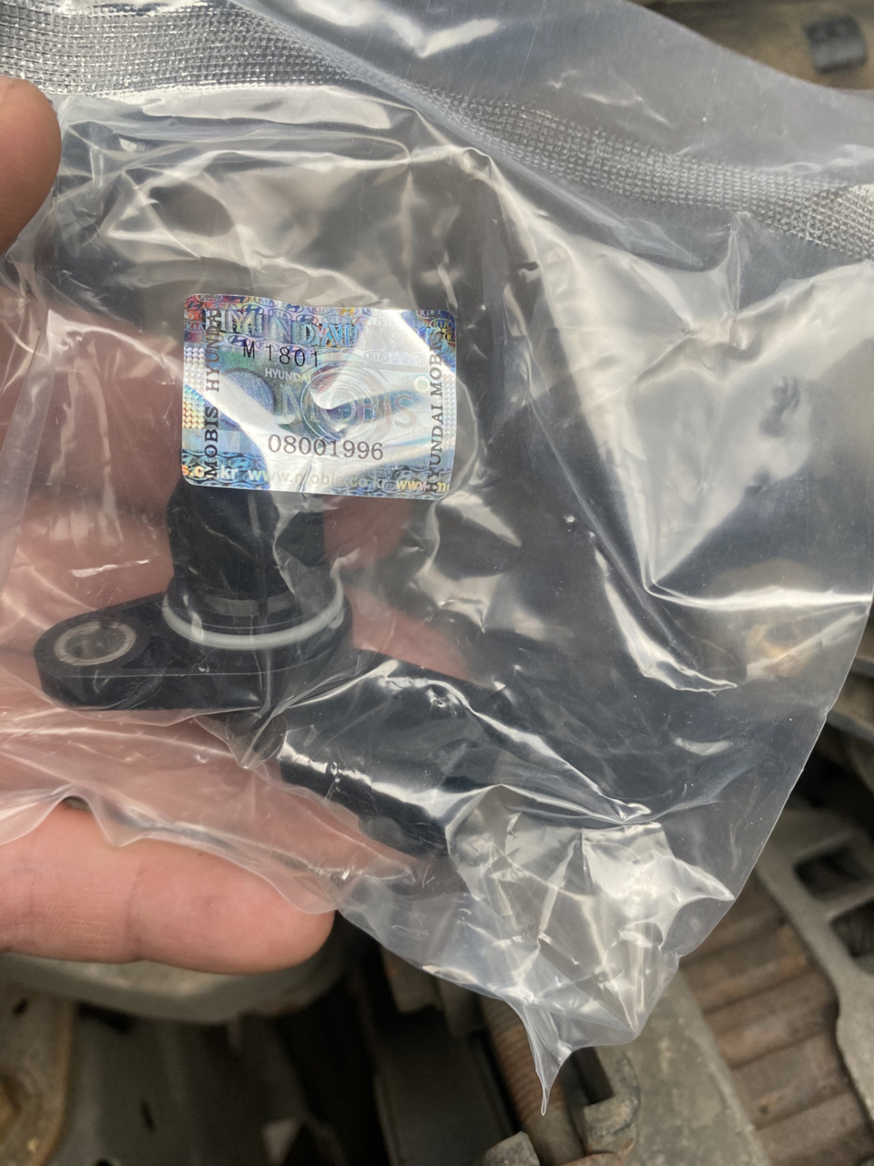

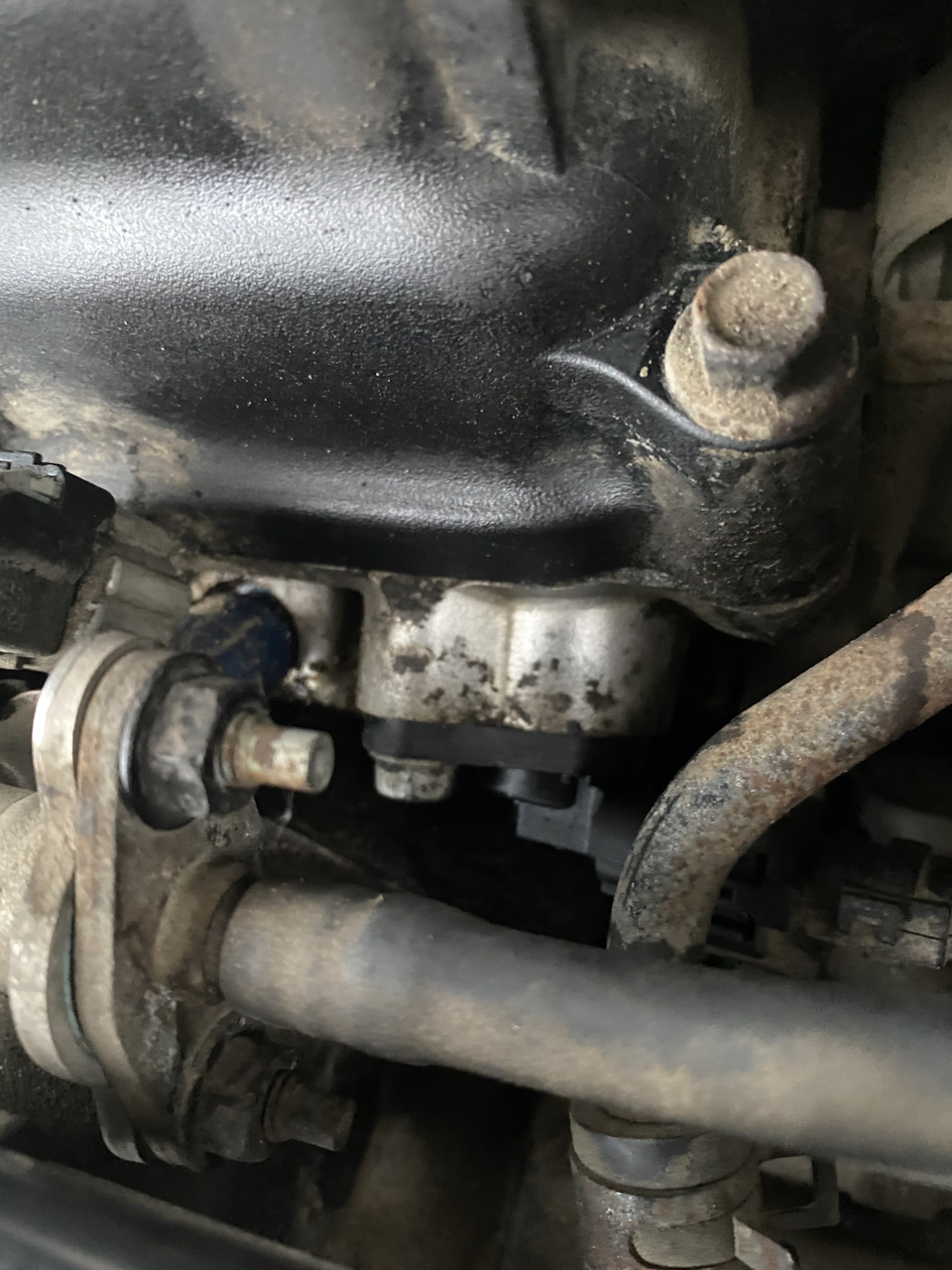

Затем поменял датчик положения распредвала (далее ДПРВ). Купил оригинал 393502B000

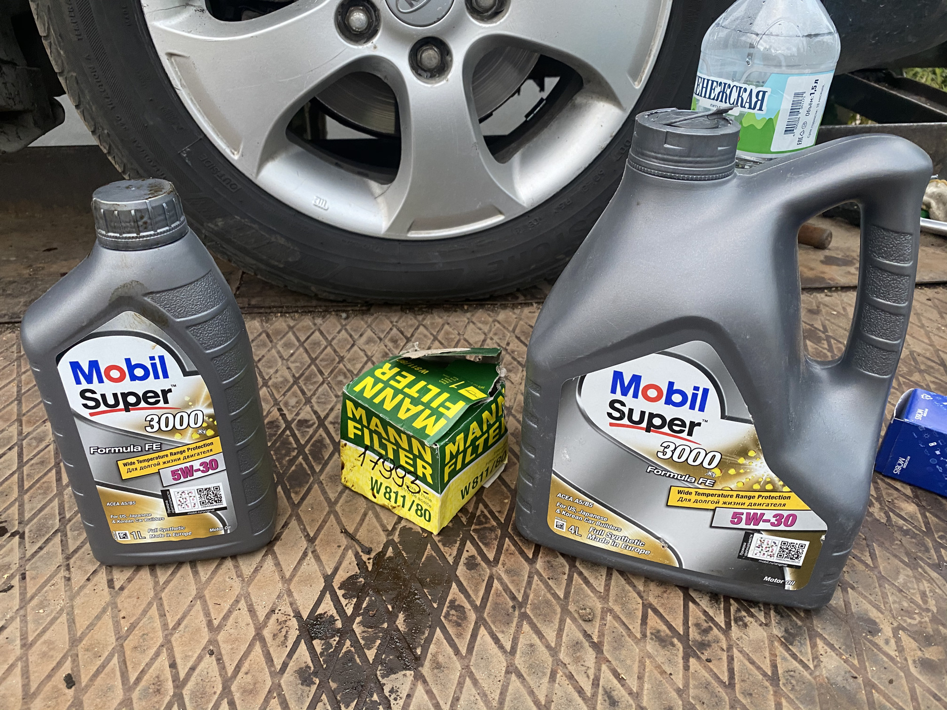

Затем поменял масло.
Двигатель G4FC 1.6.
Проблема с заводкой решилась, теперь заводится куда быстрее и на всех цилиндрах.
На Саабе проходил такую историю, тоже помогла замена ДПКВ. Старый датчик на всякий случай закинул в багажник, на случай, если этот вдруг решит скопытится в дальней поездке. Всем зеленых светофоров.
