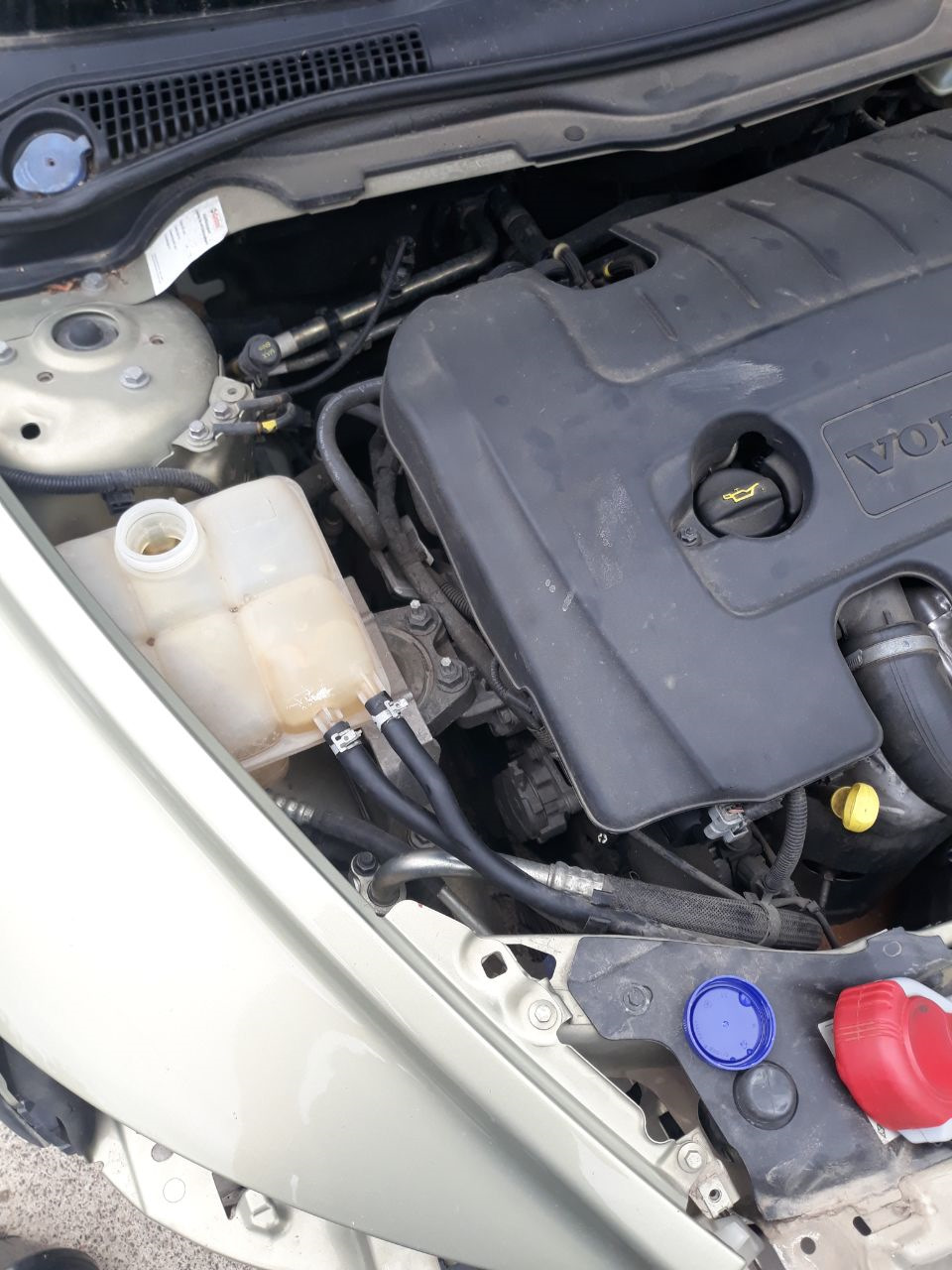

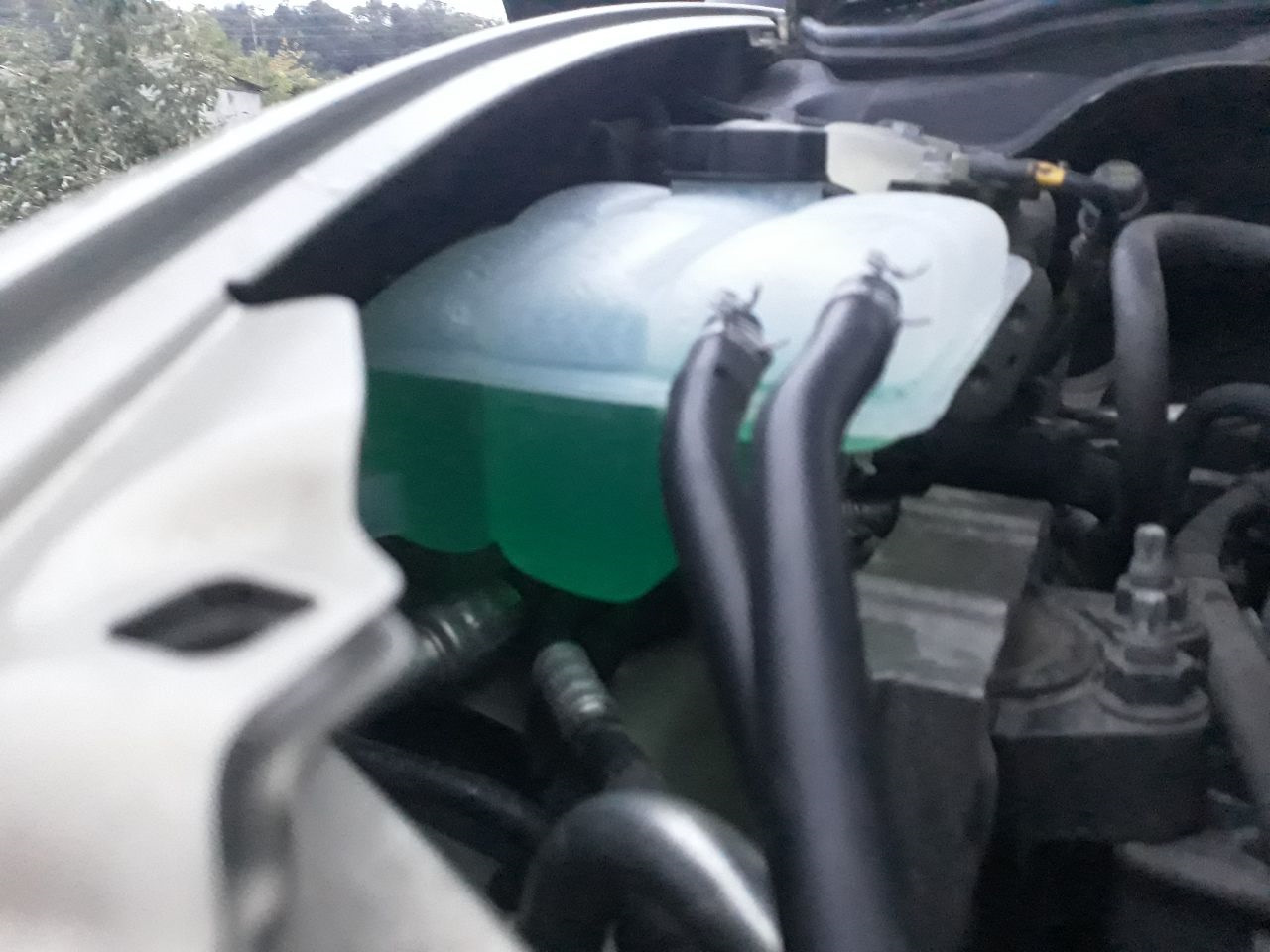

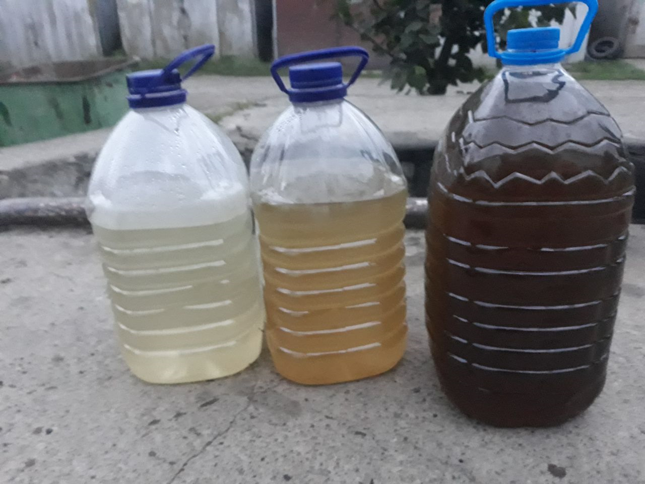

Итак, закуплено много всего, и пока жду еще пружины с тормозными колодками решил заменить непонятный антифриз (желто-коричневый, как будто фордовский, так говорят) на родной зеленый вольвовский и масло с масляным фильтром.

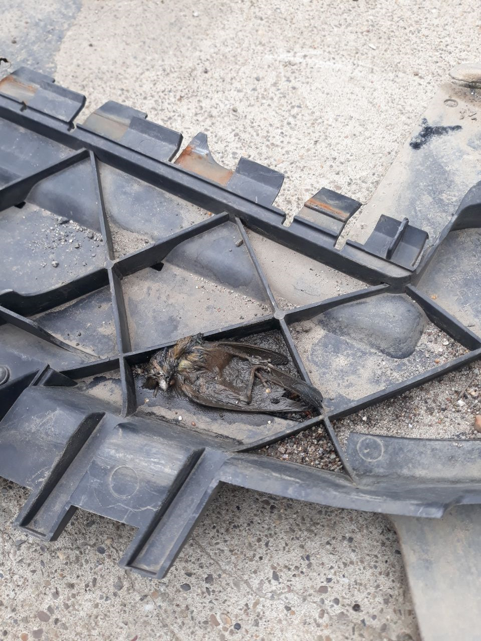

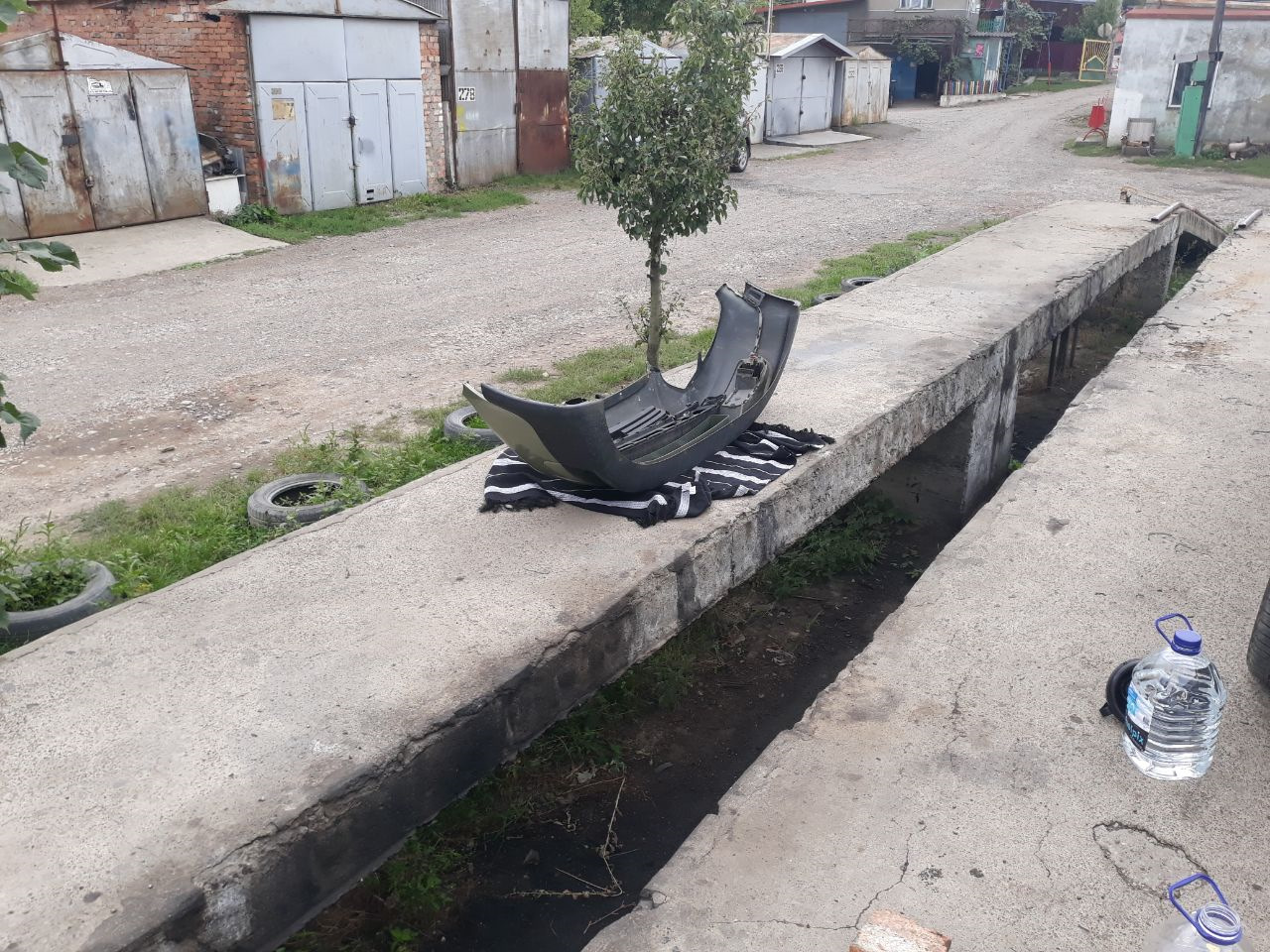

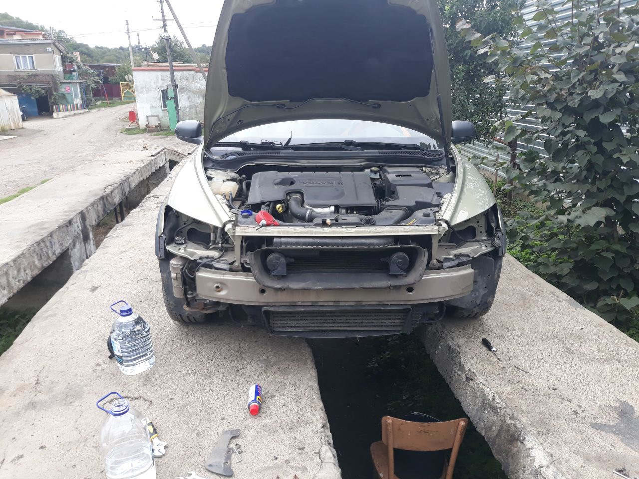

По незнанию для промывки снял морду, долго смеялся над собой пока собирал обратно, так как не нужно было делать лишних телодвижений вообще (напоминание: перед тем как чтото делать — подумать).

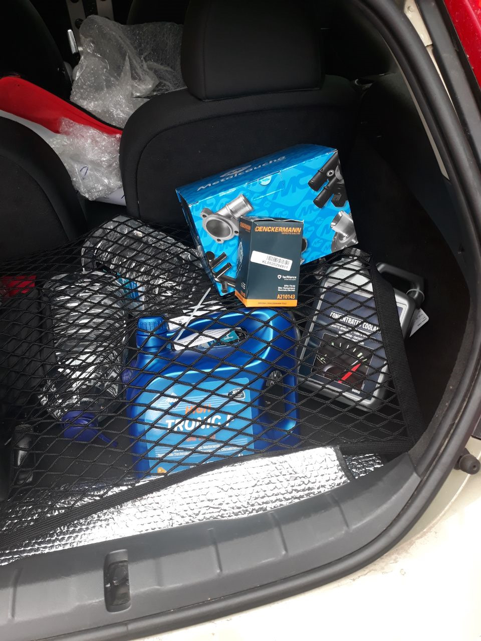

Промыл систему охлаждения дистиллированной водой 2 раза, поменял бачок (Metalcaucho 03803) и крышку LR000243 (нищебродскую с лендровера вместо в 3-4 раза мажорнее вольвовской) залил свежую ОЖ (концентрат 31439721).
Масло как обычно Aral HighTronic F 5W-30 — за все время уровень не уходил и ни капли не доливал, так что все супер (как пока кажется).
Фильтр взял простой A0210143 Denckermann (до этого стоял COF0100529E Champion, тоже норм), а ну и пробка поддона (038218 Febi)

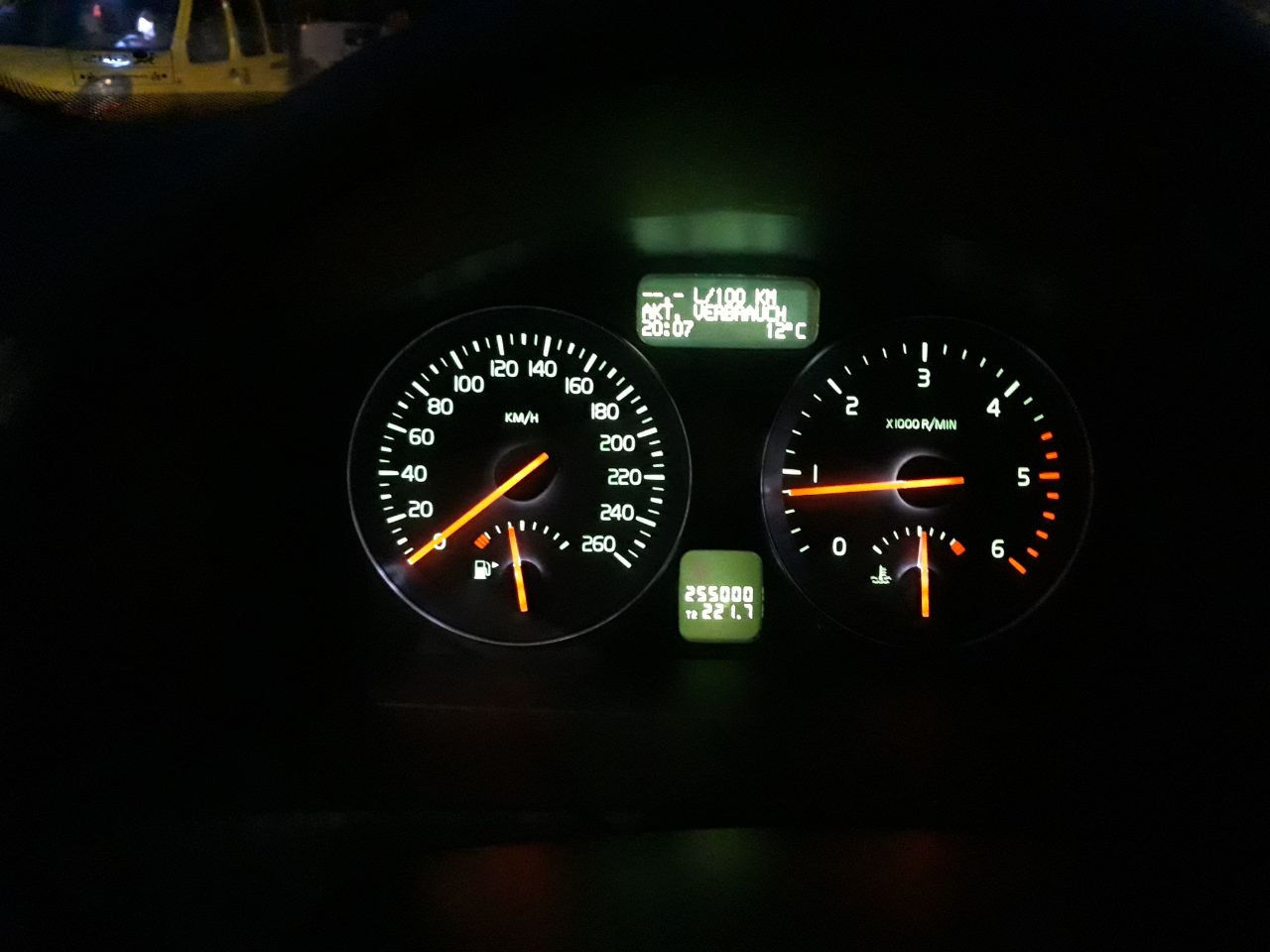

А у меня одно деление до середины всегда не доходит((((
По температуре ОЖ? Интересно почему так
По сканеру 92-95 при спокойной езде, 98-103, если втапливать
странно, если верить нашей инструкции к c30 — в бензиновом термостат открывается при 90 градусах, тоесть это по сути и будет стрелка по центру. У меня при 83, вроде как
polyakoffff
ну если ездить не мешает, и других проблем не подтягивает — жить можно)
