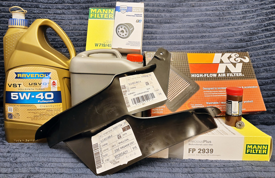

Моторное масло VST SAE 5W-40 (5л) RAVENOL
Фильтp Масляный W71945 MANN
Пробка поддона N91167901 VAG
Кольцо пробки поддона N0138157 VAG
Воздушный фильтр нулевик в штатное место K&N
Промывочное масло МПГ Система

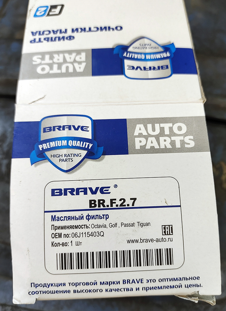

Фильтр под промывку русский BRAVE BR.F.2.7
Фильтр Салона Frecious Plus FP2939 MANN
ЗВС от МПГ Система

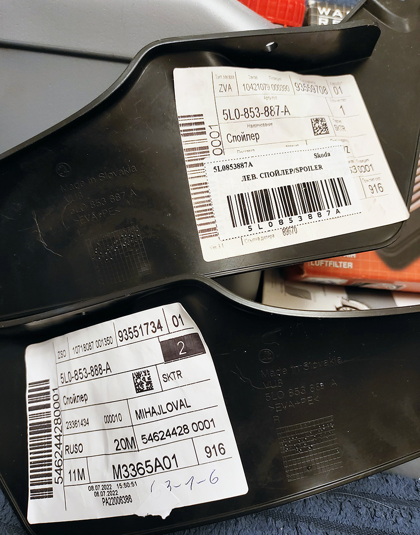

Спойлеры суппортов VAG:
левый 5L0 853 887 A
правый 5L0 853 888 A
Баллон очистителя впуска SeaFoam

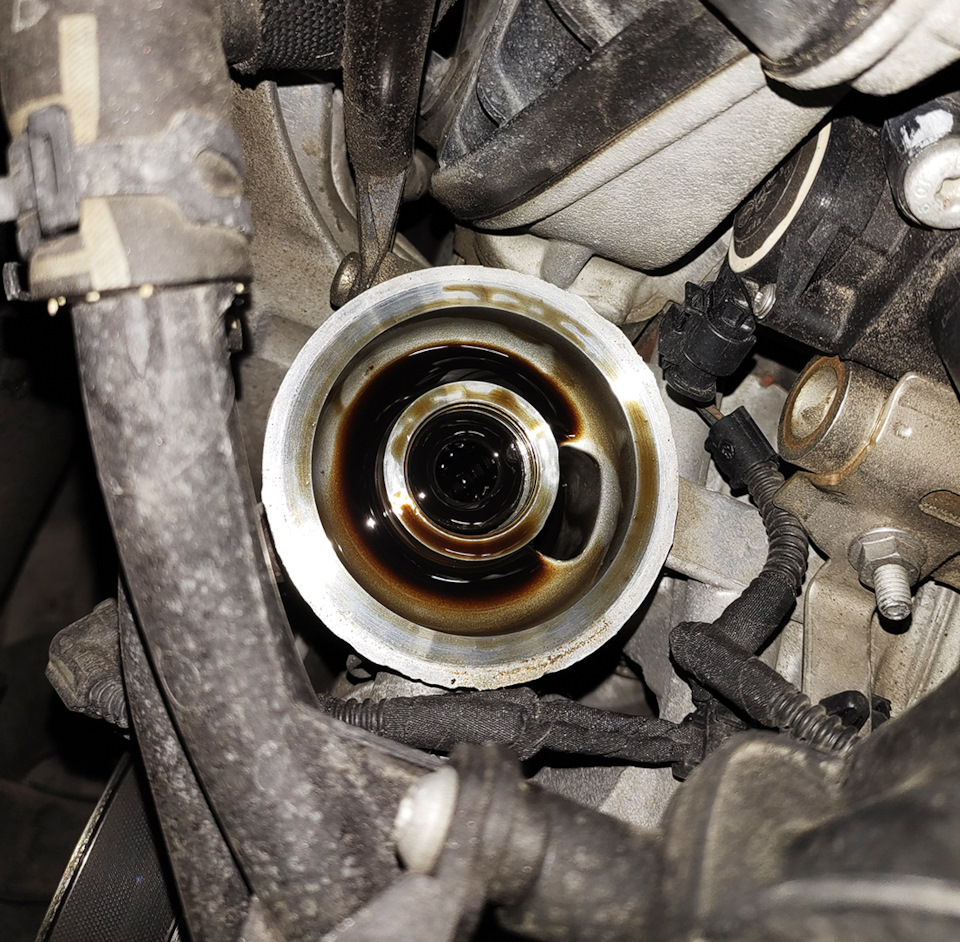

Решил установить чистый дешманский (или нет для нынешней ситауции?) фильтр при промывке.
Споров и советов на эту тему начитался много.
По факту своего эксперимента скажу так:

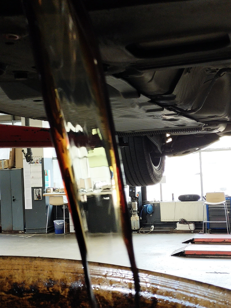

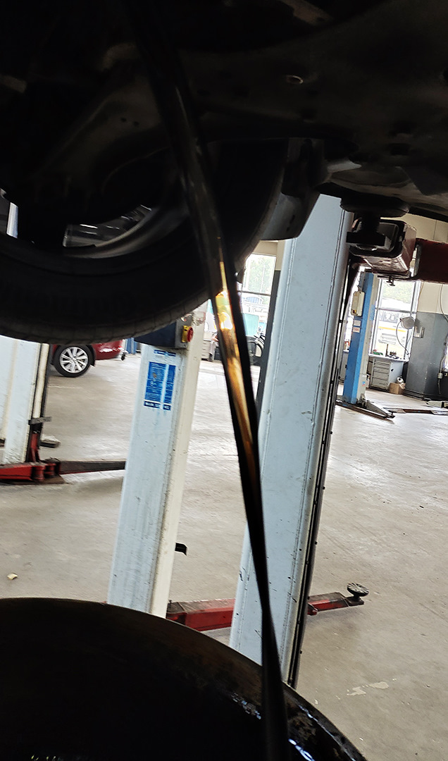

сменный фильтр при промывке теперь буду ставить всегда. Затея карман не тянет, фильтр можно использовать не раз, а результат наводит на размышления — масло слилось намного чище, чем с отработавшим фильтром. Теорию о том, что при промывке из старого фильтра просто вымывается вся шняга — подтверждаю.
Всякие злыдни — можете начинать разводить срач на эту тему, но факт остается фактом.
Не смотря на слившееся далеко не гудроном промывочное, промывку маслом считаю не бесполезной, т.к. профилактику масляных магистралей, тем-более на моем движке CDAB, делать нужно.

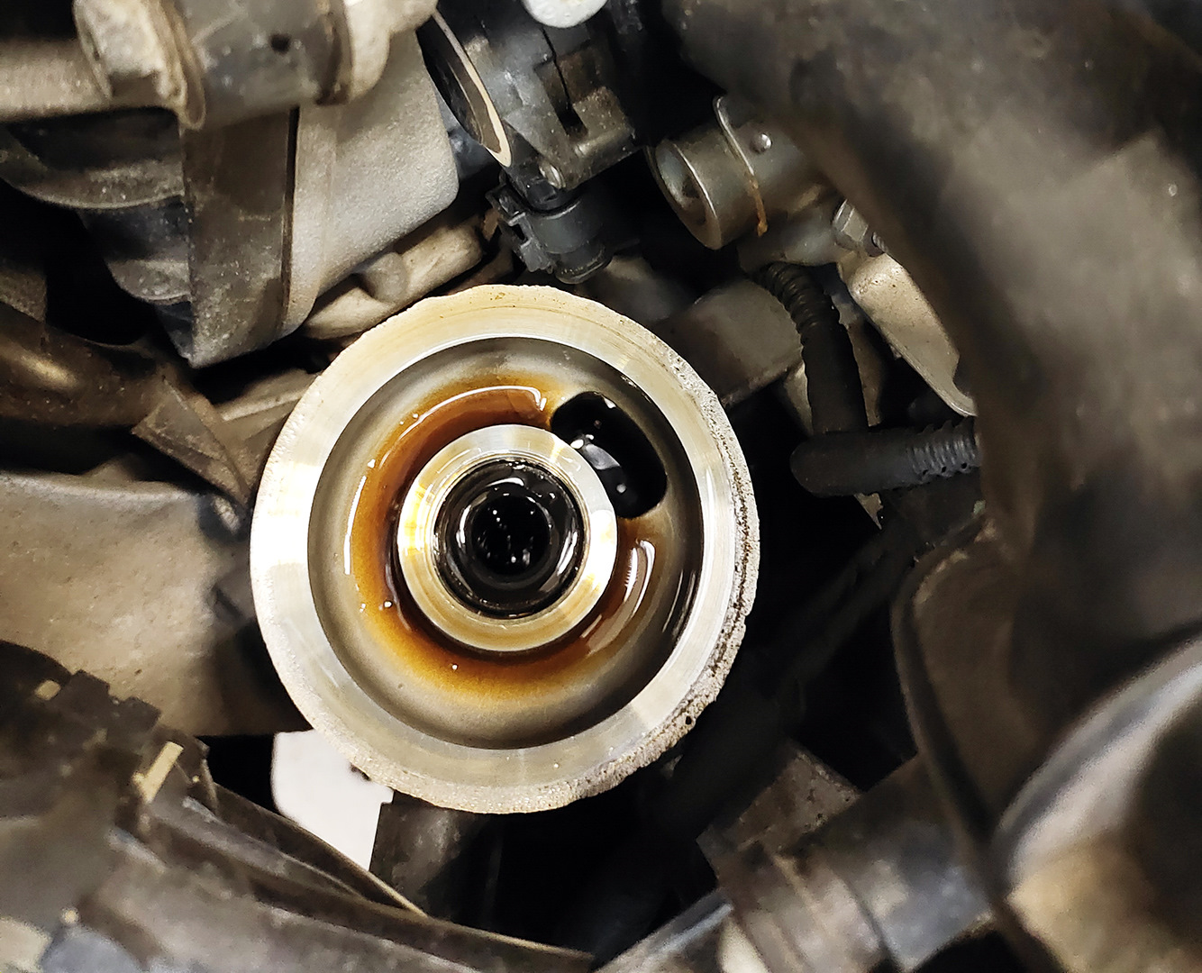

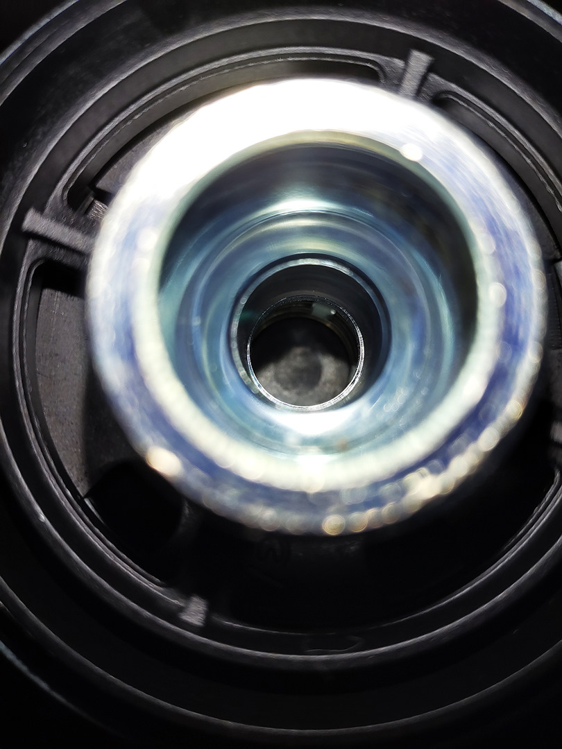

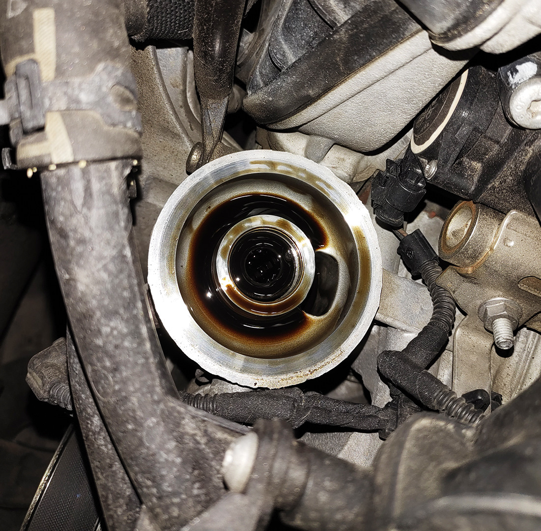

При снятии защиты и сливе масла через пробку поддона, обнаружили явное запотевание всего, что находится под коробом воздушного фильтра, даже не хилые пятна на защите.
Измена, паника — это не про нас.)) Ищем причину.

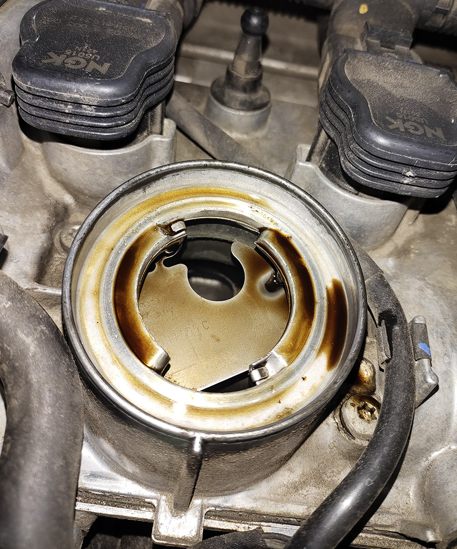

Находим чуть масла в коробе фильтра на дне, и видим то же запотевание в месте соединения МО с блоком, небольшое, только со стороны, где корпус доп-клапана нового МО.
Тема с повышенным разрежением сказалась отвратительно, и МО серии AJ в варианте для продольных двигателей на нашем движке не прижилась. Место сальника коленвала сухое, а вот масло стало уходить в объеме около литра на 7500 км. Закидывать из системы ВКГ его стало аж под воздушный фильтр, далее из дренажного отверстия короба на патрубки/детали двигателя.
МО буду менять как можно быстрее. Будем возвращать 25 бар в варианте АН или AJ (с черной крышкой доп-клапана), что будет выгоднее купить в данный момент, то и поставлю. Пока все почистили, помыли, а тракт и так почистится SeaFoam.

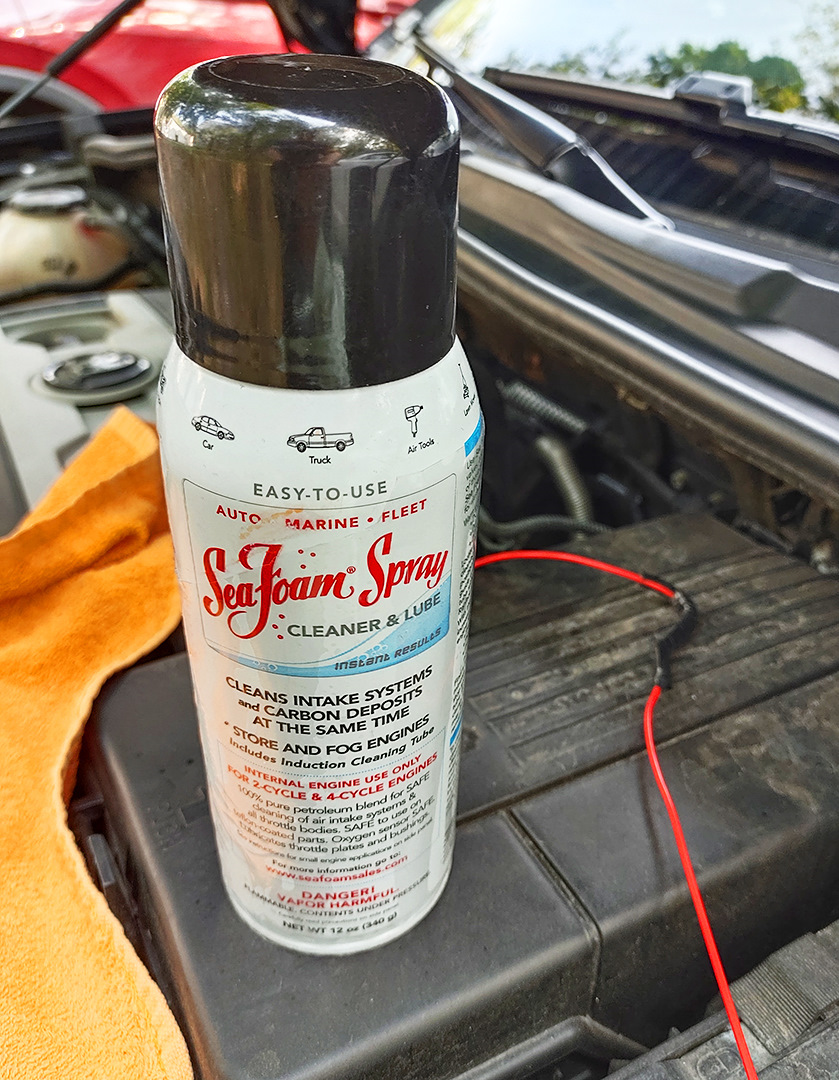

Задул оставшиеся пол баллона SeaFoam на ХХ, давя периодически до 4000 оборотов. *Нужен напарник, жмущий по команде на педаль) Процедуру можно совместить с промывкой маслом. Повышение оборотов периодическое не помешает что для одного, что для другого процесса.
Спойлеры менял парой, левый старый оставил лежать в загашничке на всякий случай.
Правый ровно наполовину сломал прошлой зимой, даже не знаю как и где. На больших скоростях эти спойлеры для авто выполняют не банальную задачу, и даже вроде как чуть экономят расход топлива. В общем вещь нужная, оставлять висеть пол спойлера с одной стороны не кошерно. Установка при снятой защите элементарна: один болт, остальное на защелках.
Т.к. что после залива ЗВС, что после применения "очистителя впуска" ProFoam, нужно прохватить с пару десятков километров на ненизких оборотах, то катимся в ручном режиме коробки по вылетной трассе из города и обратно, удерживая 3500-4500 оборотов.

Привет, подскажи после промывки, когда откручивал этот дешман-фильтр клапан держал масло, ну я имею ввиду не текло с него? Просто тоже хочу подобрать фильтр для промывки, разные брал уже со всех стекает масло
Во сколько рублей спойлеры обошлись? тоже недавно купил и заменил) Один с корнем вырван был, второй треснутый)
один купил что-то рублей за 700 2 марта, второго на складе не было. Прям перед ТО в той же конторе докупил второй уже за 1030, решив менять парой
Понятно)
Я за 2000 пару заказал, установил вот тоже недавно)

А вот испытания промывочного фильтра без капельной пробы не считаются)

По фильтру: мне хватило слившейся почти чистой промывки. Хотел заморочиться, оба фильтра даже распилить, но потом подумал "да ну нафиг"))
