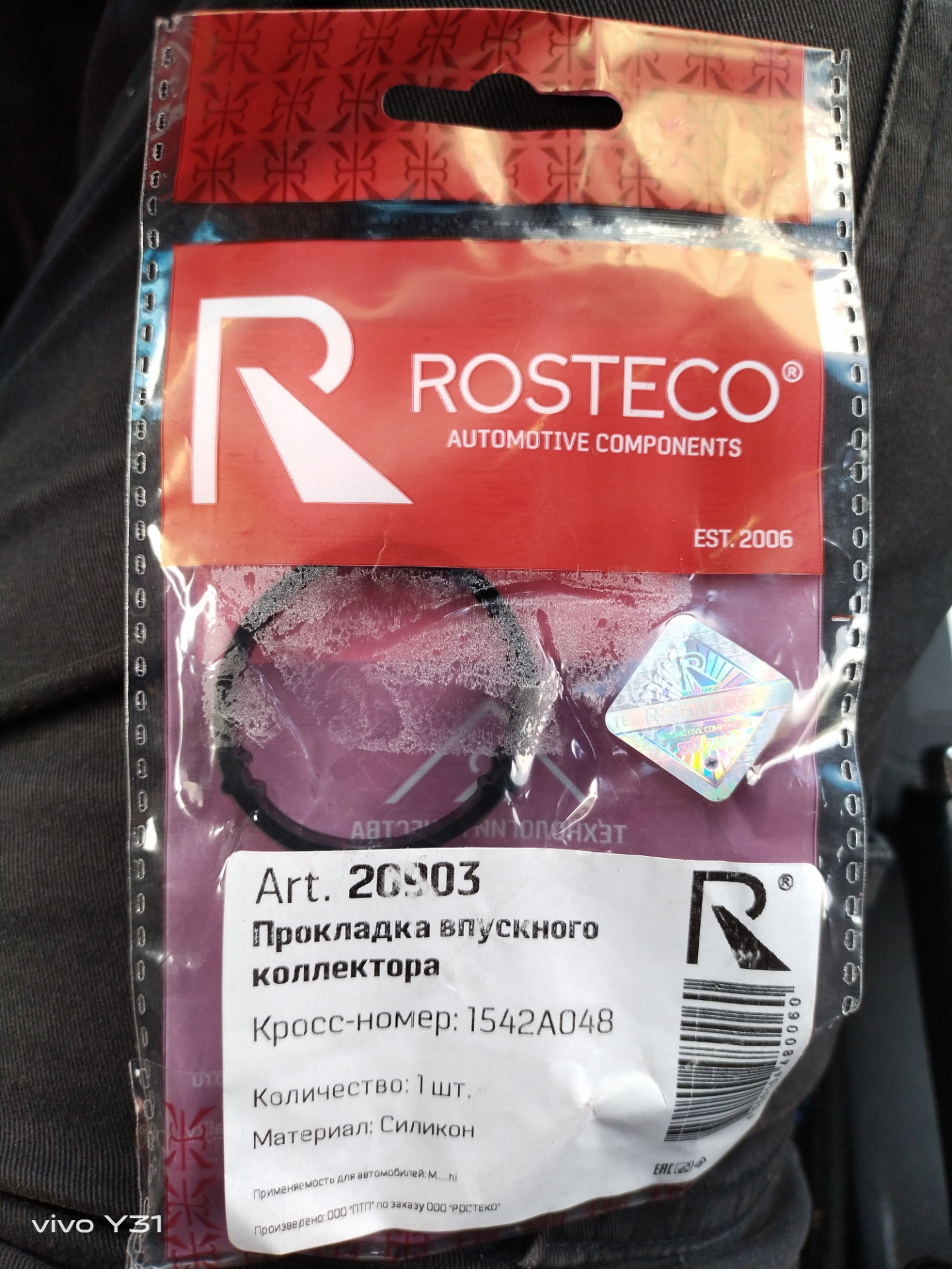

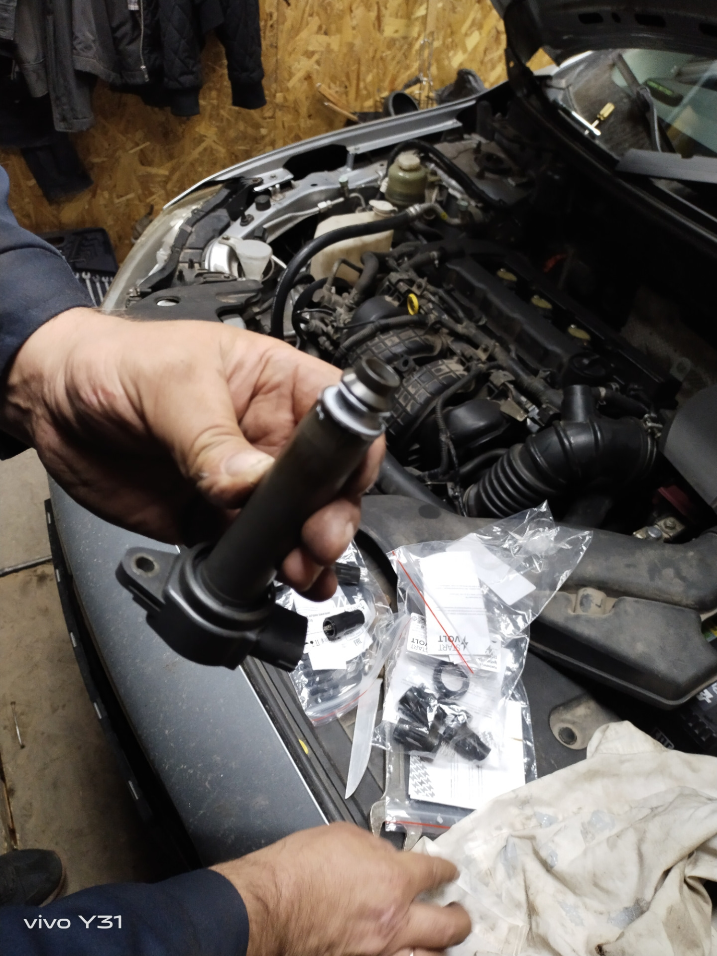

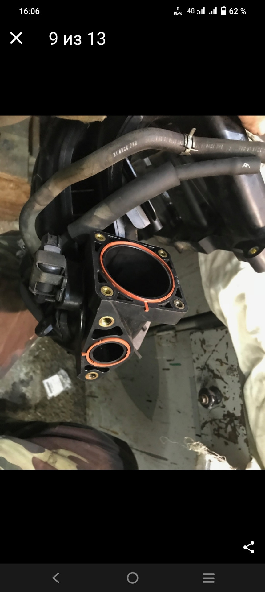

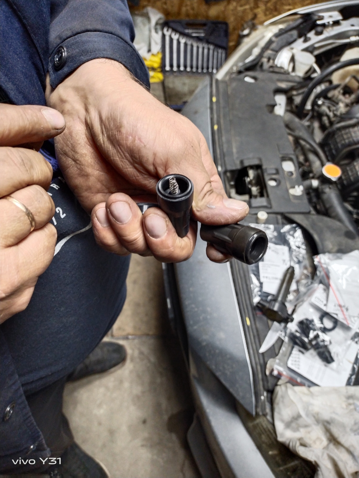

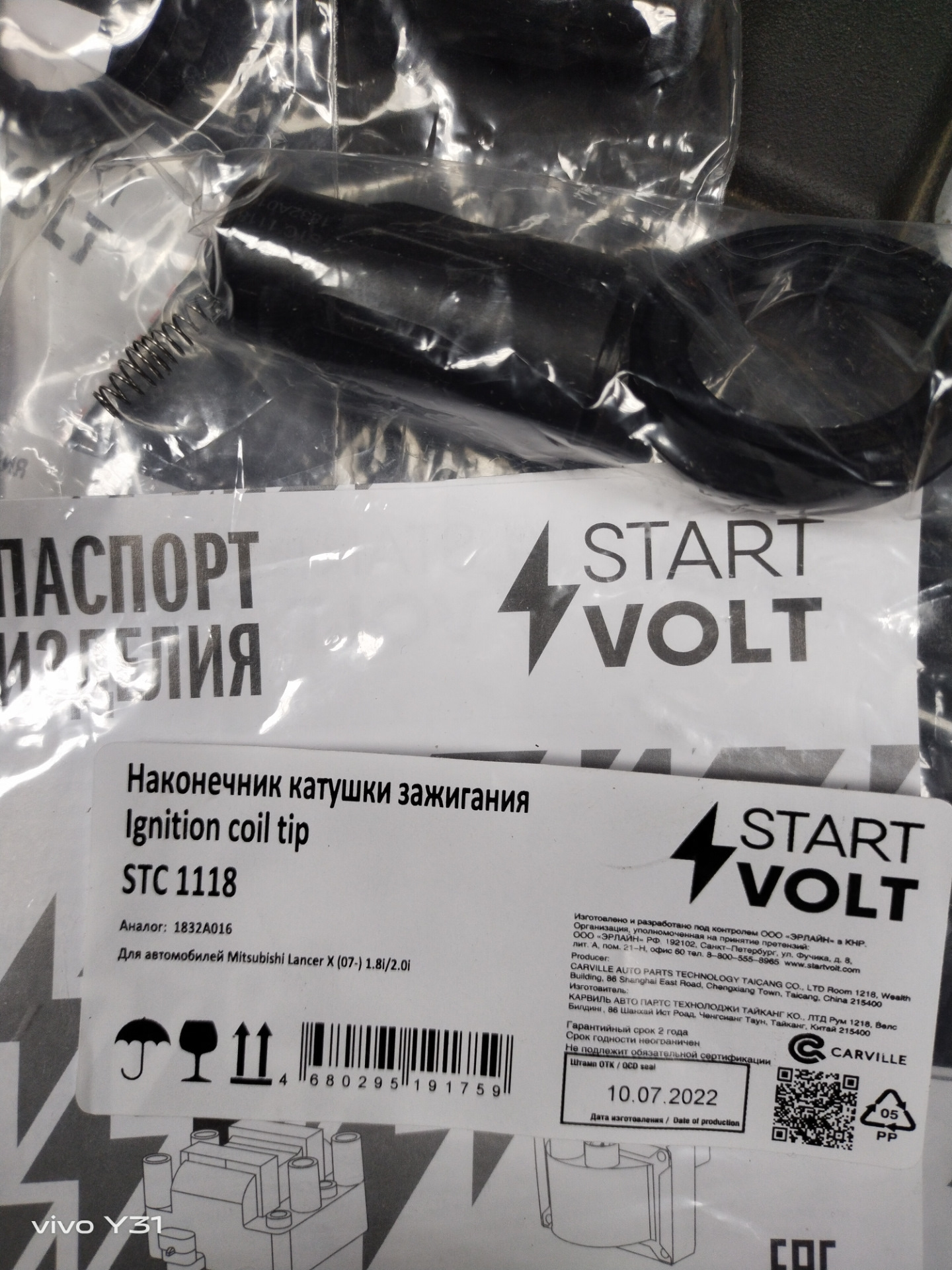

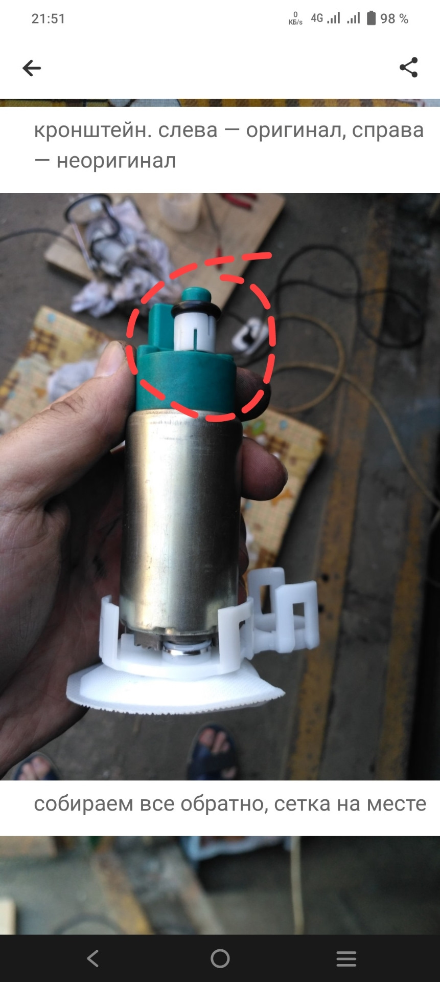

За время поисков устранения ошибки, были произведены работы: замена прокладок впускного коллектора, замена уплотнительных колец форсунок (2 раза), промыты форсунки через балон для обнаружения их подвисания (2 раза), заменены резиновые свечные наконечники на катушках зажигания.
Заменены прокладки, дроссельной заслонки, и под заглушкой клапана ЕГР.

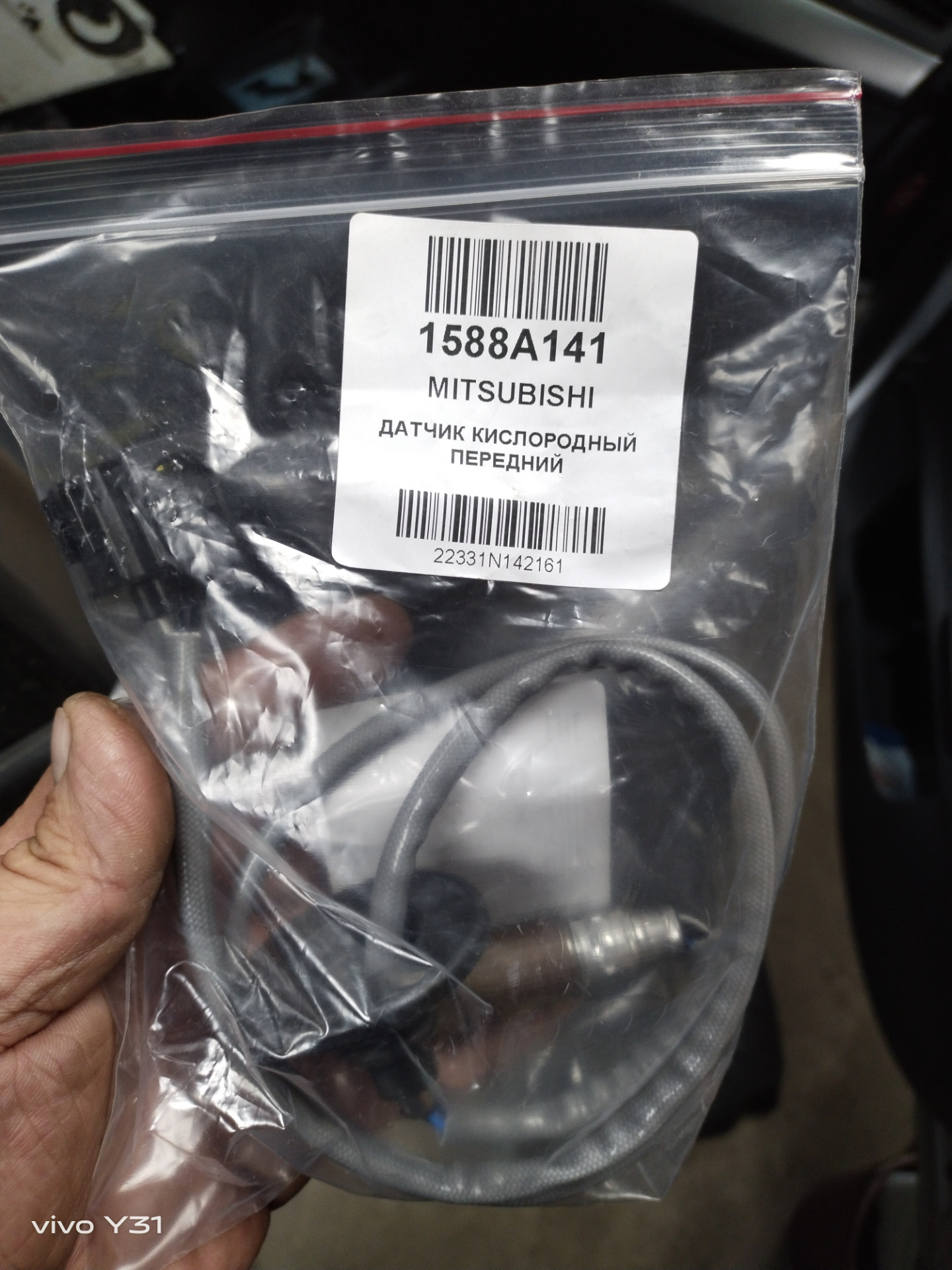

Заменен первый Лямда зонд, на родной Митсубишевский
Так же были сняты и промыты, ДАД, и электромагнитный клапан паров топлива.
Так же был куплен на разборе и заменён :Абсорбер паров топлива, так как родной в нутри не подавал звуков пересыпающегося угля, а значит не рабочий .

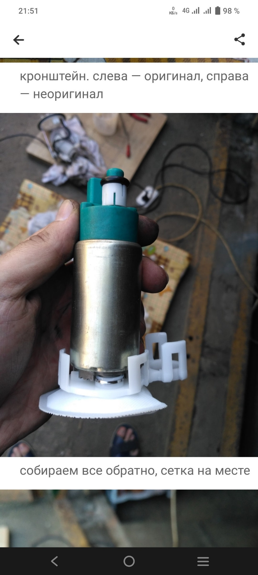

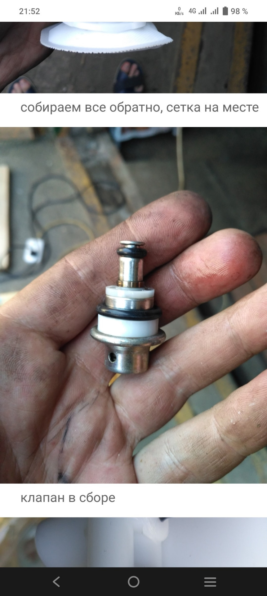

Как проявлялась ошибка, переодически не влияя на работу мотора, на холостом или в движении вытащила ошибка P0301 (пропуски зажигания в первом целиндре), при смене температуры за бортом, чем выше температура тем меньше вылазиет ошибка, соответственно это плавающая ошибка. По поводу этой ошибки ездил на два СТО, Внимание! что на на обоих СТО мне сказали ! Прогорел выпускной клапан на первом целиндре и требуется снятие ГБЦ для его замены, ну и раз уж снимаем голову то и заодно откопиталим поршневую. На что соответственно я им объяснял : какой нах#й клапан прогорел, ошибка не постоянная а переодическая и может вылазить пару раз за дневную поездку, а может и при каждом запуске но при удалении ошибки из ЭБУ ЛМКОЙ, ошибка может появится спустя какое-то пройденное не определенное время и расстояние. Вобщем на СТО теперь работают на дурака, лиш бы нагрузить на объемный ремонт капиталки (75-85 тысяч) цена контрактного двигателя 4B10 из Японии, с установкой . Вобщем после этих поездок на СТО я продолжал бороться с ошибкой. И вот залез я уже в очередной раз в топливный модуль, вернул на место родной денсовский моторчик, одел на моторчик пластиковую втулку и резиновое кольцо от родного насоса, на клапан спуска давления топлива одел тоже резиновое родное колечко, ( так как в прошлой раз когда менял топливные фильтра одел то что шло с фильтрами) эти кольца те что шли с фильтрами разбухли и бултыхались на своих местах), а без пластиковой втулки на выходе насоса не было нужного давления топлива. Вобщем после сборки всего этого, ошибка ушла, тяга значительно возросла. Вот так бывает когда в спешке меняешь фильтра и не поставишь одну маленькую запчасть, сам себе создал проблему и сам ее решил. Надеюсь моя запись поможет кому то. Всем ровных дорог.

а когда давление топлива мерили оно было нормальное? и допустим когда в гору под нагрузкой едешь авто что не дёргалось суть чуть так еле еле?
Давление топлива не мерил, при движении все было ощутимо, авто было вялое, на разгон не шло, в гору не шло, чувствовались толчки при переключении скоростей вариатором.
ну так вот и ответ был, к чему все траблы и езда в сервис ))) да и полюбому это всё появилось после того как вы в бак залазили и меняли фильтр ? нет? Всегда нужно после подобных процедур внимательно относиться к поведению авто) и как только что то происходит не так вспоминать что последний раз делал с машиной) — тут и лежит ответ на появившуюся проблему.
Много связующих образовало эту ошибку, и топливная в виде фильтра, многое другое, и сегодня залили другую прошивку с ее индивидуальной корректировкой, ошибка по пропускам ушла, но спустя 10км появился чек который сканер не читает, завтра опять поеду .
ну дела! интересно что с авто! может всё же стетоскопом посмотреть цилиндр ?
Диагност залил совершенно другую прошивку и подкорректировал топливо под этот двигатель. Прошивка которую мне залили при удалении ката, была зажата по топливу и ещё что то с ней. Теперь все отлично, авто резвое, педаль газа чувствительная ( поправили программно), ошибки и пропусков зажигания нет, но сказали на замер и последующую регулировку тепловых зазоров не мешало бы съездить, эти двигателя капризны к зазорам .

Самое обидное это отношение той конторы которая вырезала кат и шила под евро 2, три раза им звонил и пытался объяснить что ошибка пошла после их прошивки, но в ответ *мы прошили более 100 ланцеров и не у кого ошибок не было, хочешь приезжай и откатим прошивку на заводскую, и если повторно будем заливать евро 2, то уже за 5ть или 6ть тысяч* Типо того : мы тебя обилетим дважды. Так что, ребята автолюбители, если решитесь прошиватся под евро 2, то шейтесь у проверенных людей, которые дорожат клиентом и репутацией. Тот человек который мне повторно залил прошивку с индивидуальным настройками, дорожит репутацией, сказал в случае чего то, сразу же звонить ему и будет корректировать .

Тоже нахожусь в борьбе с этой ошибкой(( Уже поменял свечи NGK FR6EI, наконечники катушек. Ошибка уходит, но вновь появляется со временем… Буду впуск перебирать

Я прокладки ставил Ростеко, цена приемлемая, качество резины отличное, на форсунки колечки поставил от жигулей( Балаковские вроде, набор восемь колечек в пакетике, цена 120 рублей, подошли идеально.)

Свечи поменял. Катушки тоже местами перекинул. Всё-равно первый цилиндр. Клапана тоже регулировал. Правда около 30 тысяч назад
может обрыв провода где то на фишке катушки 1го.
