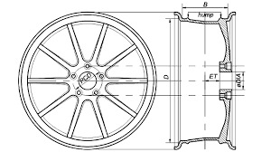

На всех ресурсах в интернете указано разболтовка диска на хендай Starex 5 х 120. Стандартный диск литой радиус 15. Но у меня почему-то не так. Заказал красивые диски из Владивостока диаметр 15 разболтовка 5 х120. Они не подходят. Отверстия под шпильки нормальная. Но на шпильки колесо не надевается. Вчера в шиномонтаже была возможность замерить расстояние между шпильками. И оно не 120. Кто-нибудь с таким встречался раньше? У меня расстояние между шпильками 114,3

нет. я более менее разобрался. моя ошибка что я считал что это расстояние между шпильками. а на самом деле 120 это радиус на котором и лежат отверстия под шпильки

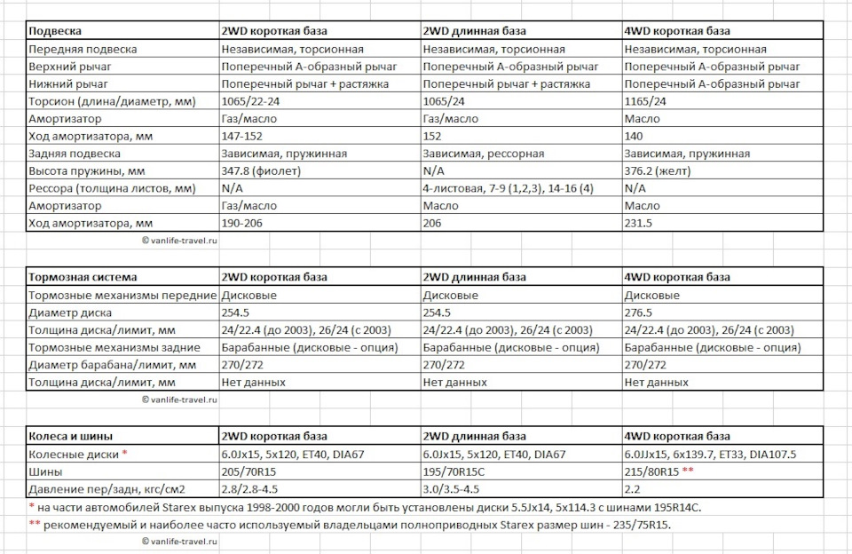

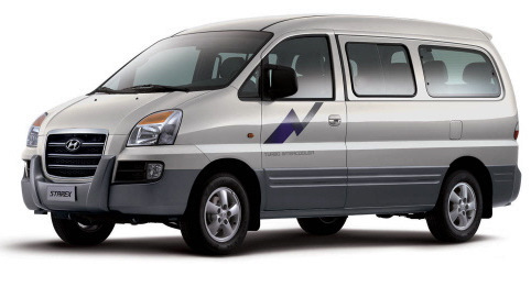

Я очень уважаю людей, которые как Вы тратите свое время на просвещение таких неучей как я) Но скажите пожалуйста, на картинке которую я сейчас прикреплю, какие диски Вы видите? Правильный ответ — самые что ни на есть стандартнейшие диски для Старексов. Вот эти диски у меня и стоят. И они не 5х120. Я может что то не так замеряю? Расстояние берется между центрами шпилек же? И это ведь стоковые диски?
Не стесняйтесь пользоваться форумом Старекс-клуба, тем более, что Вы там зарегистрированы) Обсуждалось не единожды
Спасибо что даже не поленились скинуть хороший понятный лист с данными. Но! Даже на этом листе информация противоречит моей ситуации. У меня 2 wd лонг, длинная база и год выпуска 2007 и под исключение указанное в примечаниях не подходит, так как у меня радиус именно 15. Мало того, у меня ведь самые наверное распространенные диски на старексах, самые обычные. И именно они никакие не 5х120, а 5х114,3. Так что нужно в этот документ внести и такое примечание
Вы ведь машину не с завода новой брали, правильно? Какой мост и какие ступицы там стоят по факту — знаете только вы или предыдущие владельцы. А ответить на вопрос, какие ступицы/мост были установлены заводом-изготовителем, можно, пробив вин-код на список опций/комплектацию. Если результат пробивки подтвердит 5x114.3 на 2007 — я, конечно же, внесу изменения в данные у себя на сайте. Но до сих пор такие случаи мне не известны
