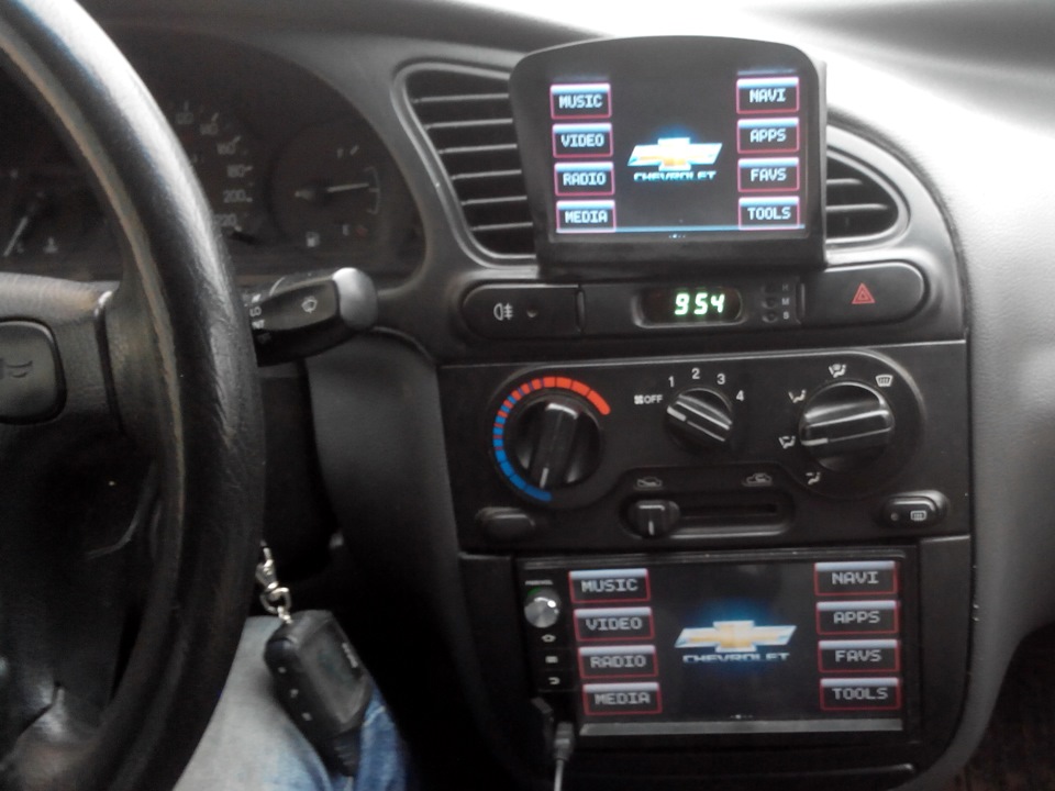

Тут я упоминал о том, что к андроид голове по причине ее низкого расположения был подключен второй 5 дюймовый ионитор с разрешением 800х480 и резистивным тачем. Для подключения к андроиду был использован USB контроллер резистивного тача, изготовленный одним талантливым Украинским форумчанином c pccar.ru. На этот монитор дублируется изображение андроид головы и выводится изображение камеры заднего вида. Изначально был применен откровенно колхозный вариант комплектного кремления. По ссылке выше есть фотки.

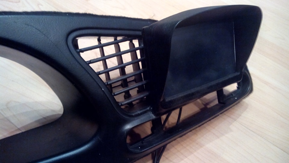

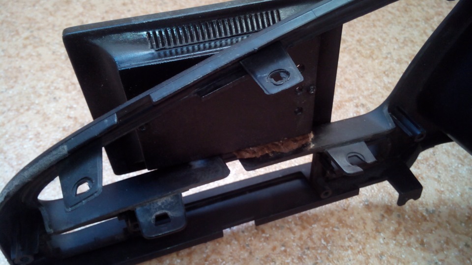

Теперь решил заинсталить монитор в область центральных воздуховодов. На разборке купил за 800 р центральную панель с воздуховодом и часиками, которых у меня в стоке не было.

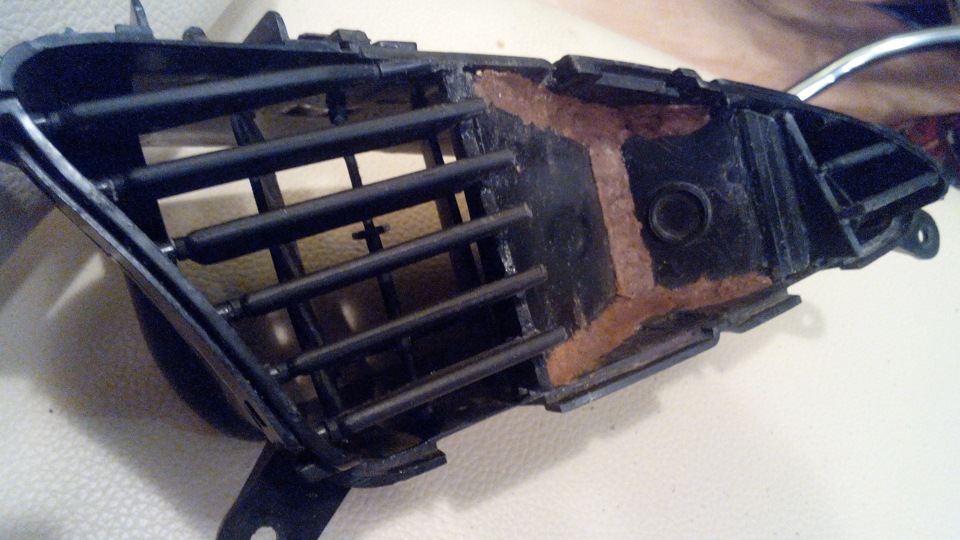

Для клейки и шпаклевки исмользовал секунтный клей-гель, именно гель, тк он не растекается и холодную сварку Алмаз.

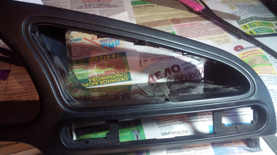

Отсоединил патрубок центрального воздуховода, демонтировал горизонтальные пластиночки-рассекатели и выпилил центральную вертикальную стойку

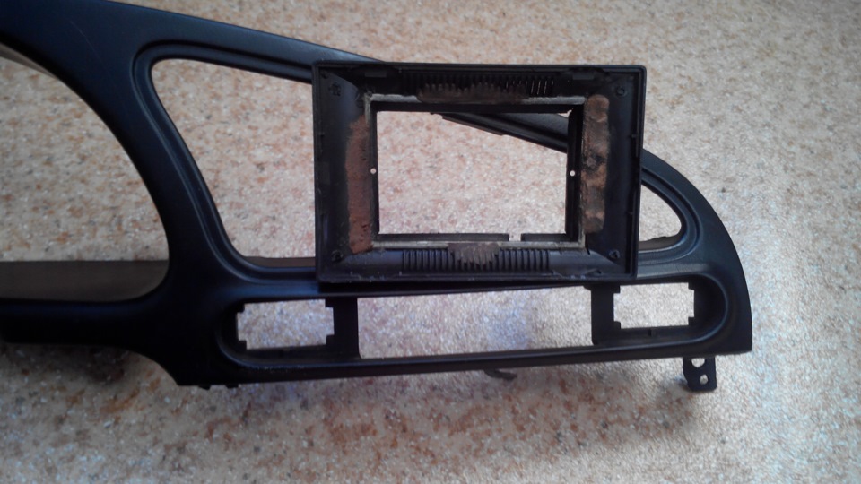

Начинаю вживлять заднюю крышку корпуса монитора

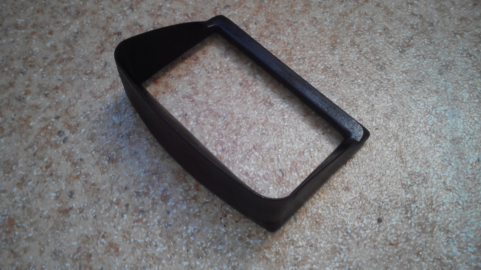

Для изготовления козырка использован китайский антисолнечный козырек-прищепка для навигаторов. Лишнее отпилено, приклеено к фронтальной рамке монитора, запшпаклевано-замазано, зашкурено и покрашено.

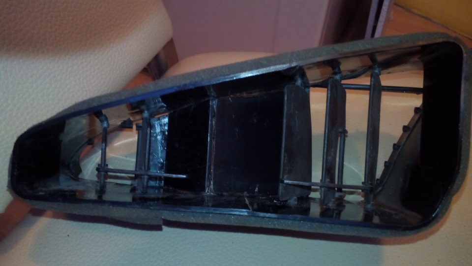

Центральные воздуховоды решил не глушить. Чтобы не перегревать монитор с обратной стороны, в патрубок был вклеен по центру рассекатель. Возврашены на место вертикальные пластины. Они лишились возможности регулировки. Вклеил под углом.
Отрезал лишнее и тоже вклеил горизоштальные шторки.
Покрасил и собрал.
Хотел рвануть ставить в машину, но на улице уже была ночь и лил дождь. Так что фоточки в машине добавлю))))
Как и обещал, добавляю фоточки в машинке

Андроид голова стоит в штатном 2х дин месте. Это очень низко. Чтобы увидеть изображение камеры изи навигацию приходится голову заворачивать вниз. Не есть гуд. Вот и "нах" второй моник?))) Кстати, если читать полностью пост, то именно в первой строчке и написано, почему понадобился второй моник.
