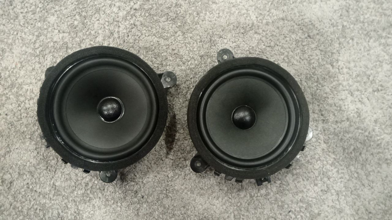

-Динамики(они другие)

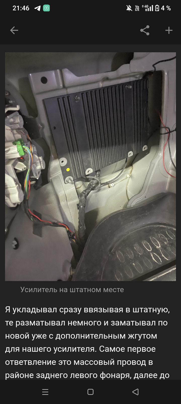

-Усилитель (он идёт отдельно от мафона, в performance он находится внутри магнитофона)

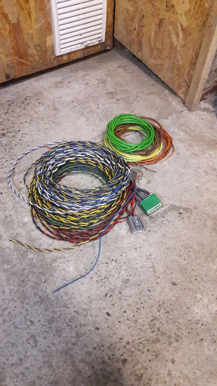

-Проводка (в performance нет проводки для усилителя.Не заложено заводом, он ставится в high performance и в premium sound)

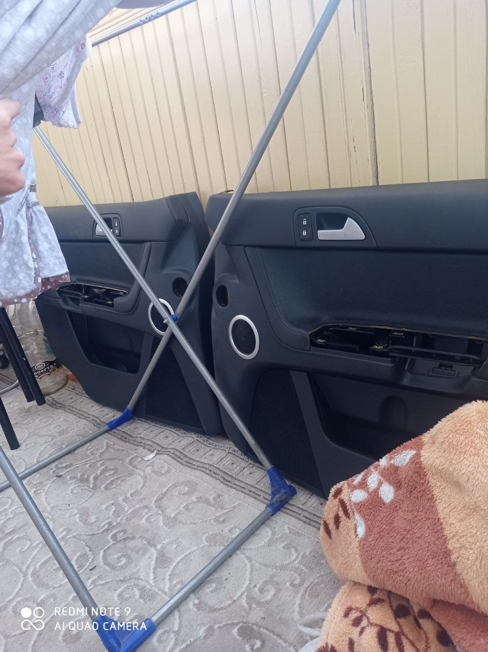

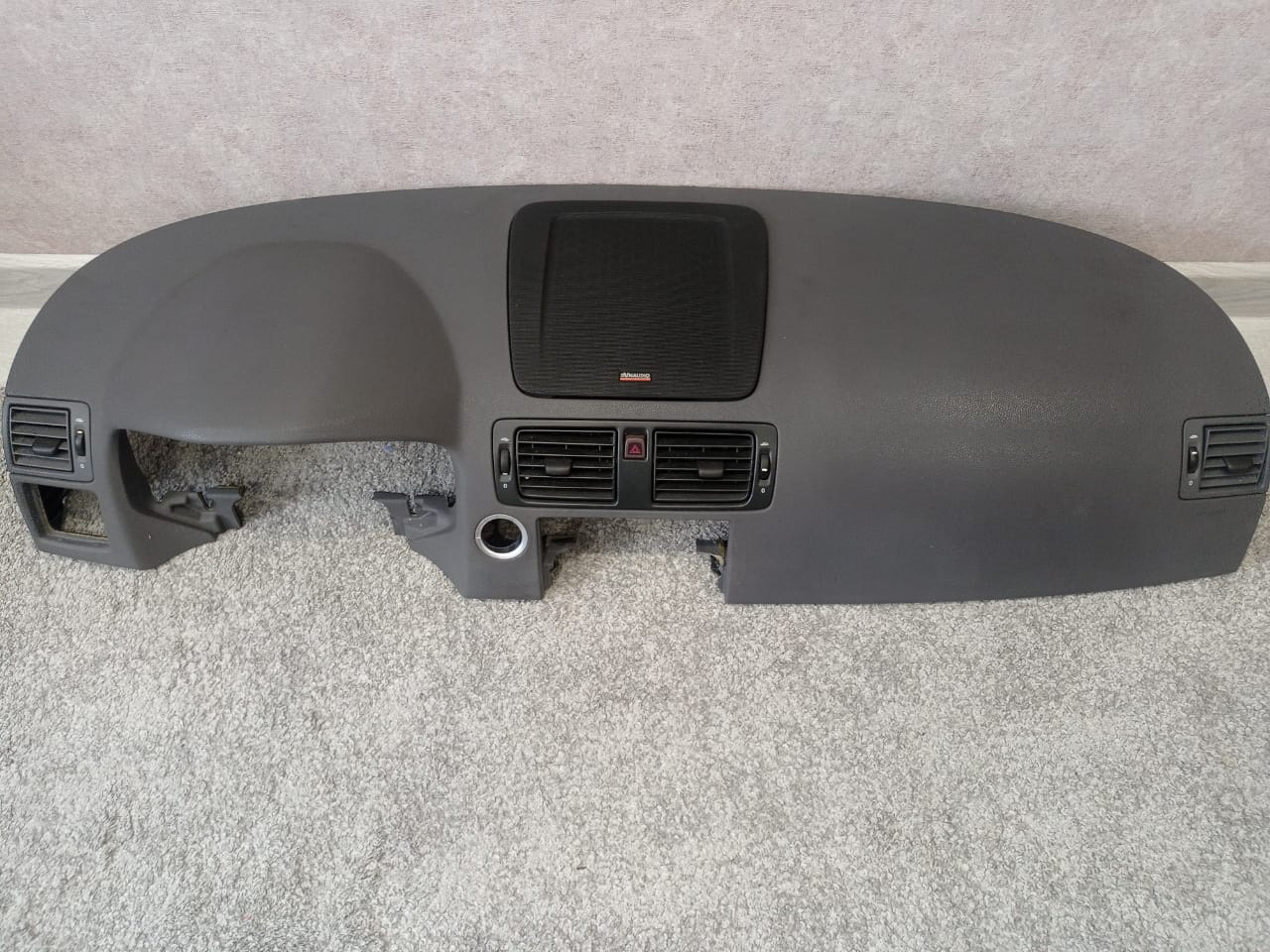

-Торпедо (в premium sound она другая, с вырезом для центрального динамика)

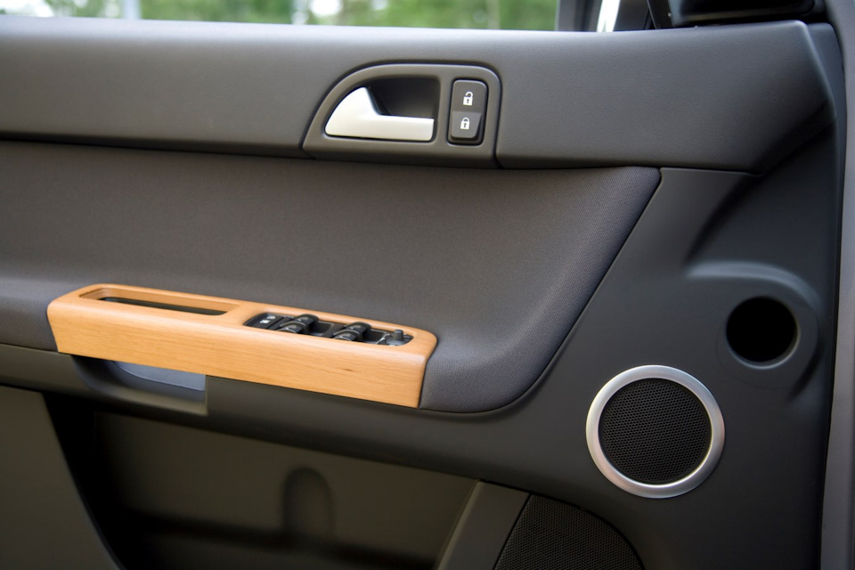

-Дверные карты (в дорестовом premium sound имеется вырез под среднечастотный динамик, в рестовом premium sound они другие, они идут отдельно, вместе с хромированной кольцом, внутри которого находится среднечастотный динамик)

31438020 — передний динамик (х2);
8676891 — задний динамик (х2);

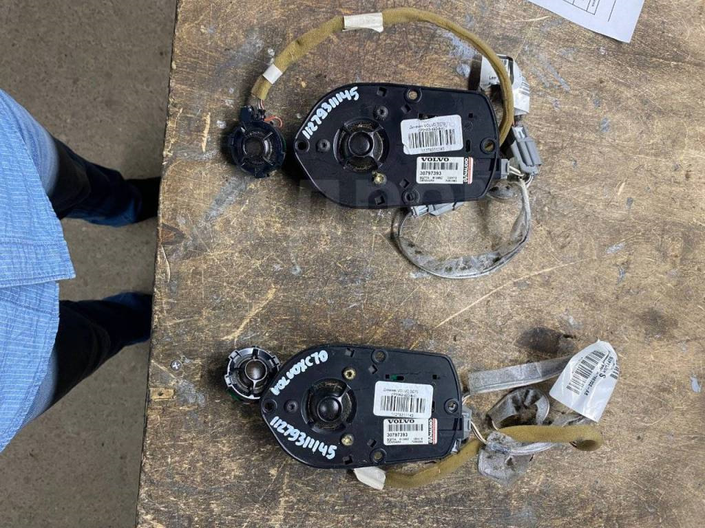

30797393 — среднечастотный динамик (х2);

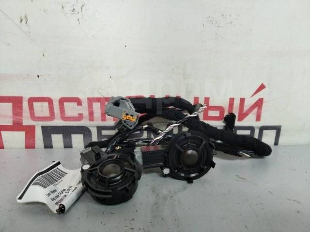

30752883 — задняя пищалка (x2);
30752882 — передняя пищалка (x2);

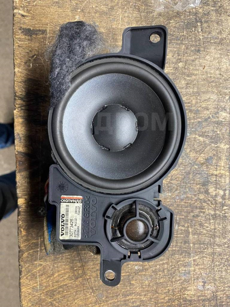

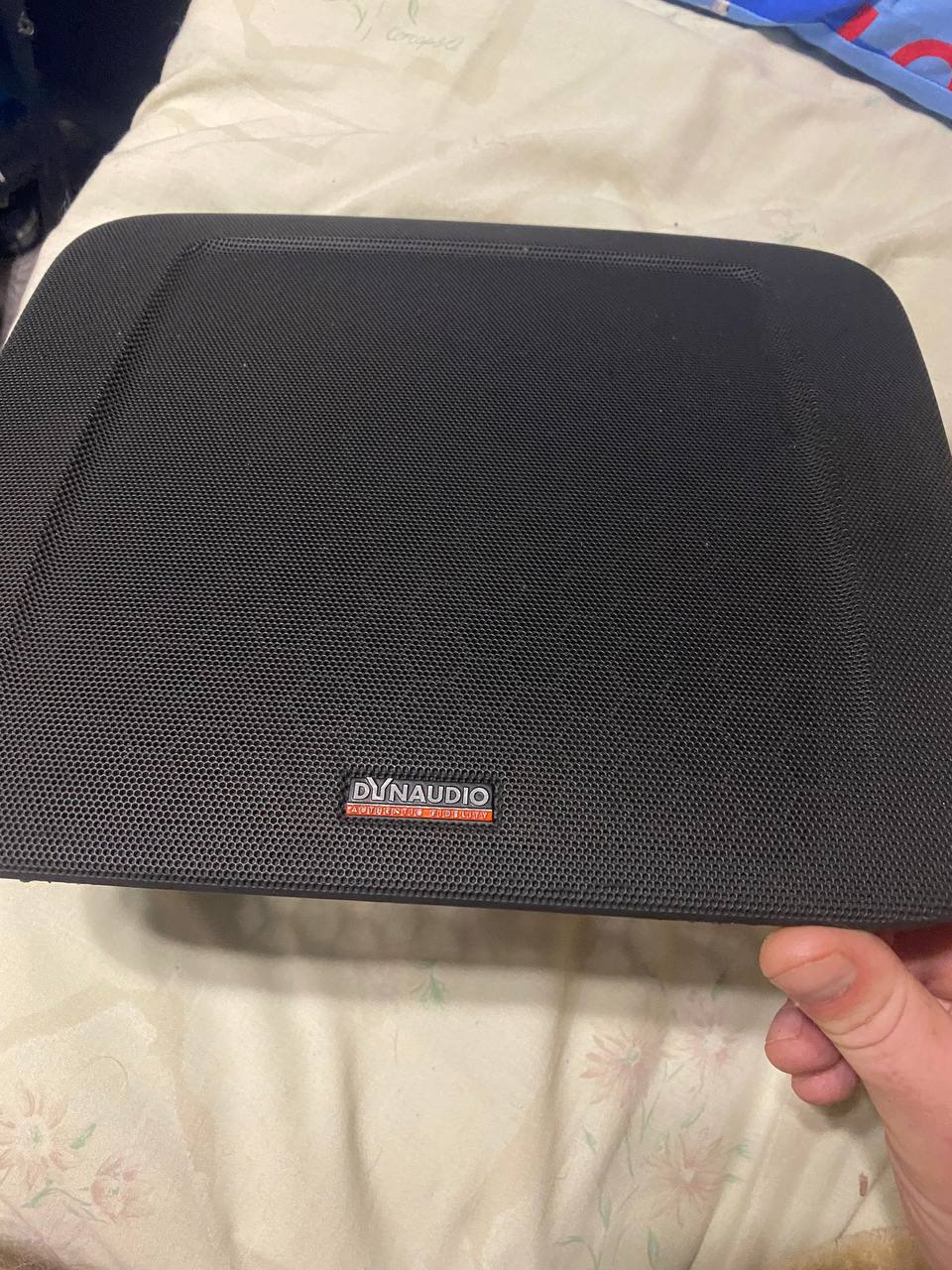

30773426 — центральный динамик;
39984659 — решетка для центрального динамика в торпедо;
986087 — крепления для среднечастотного динамика (х8);

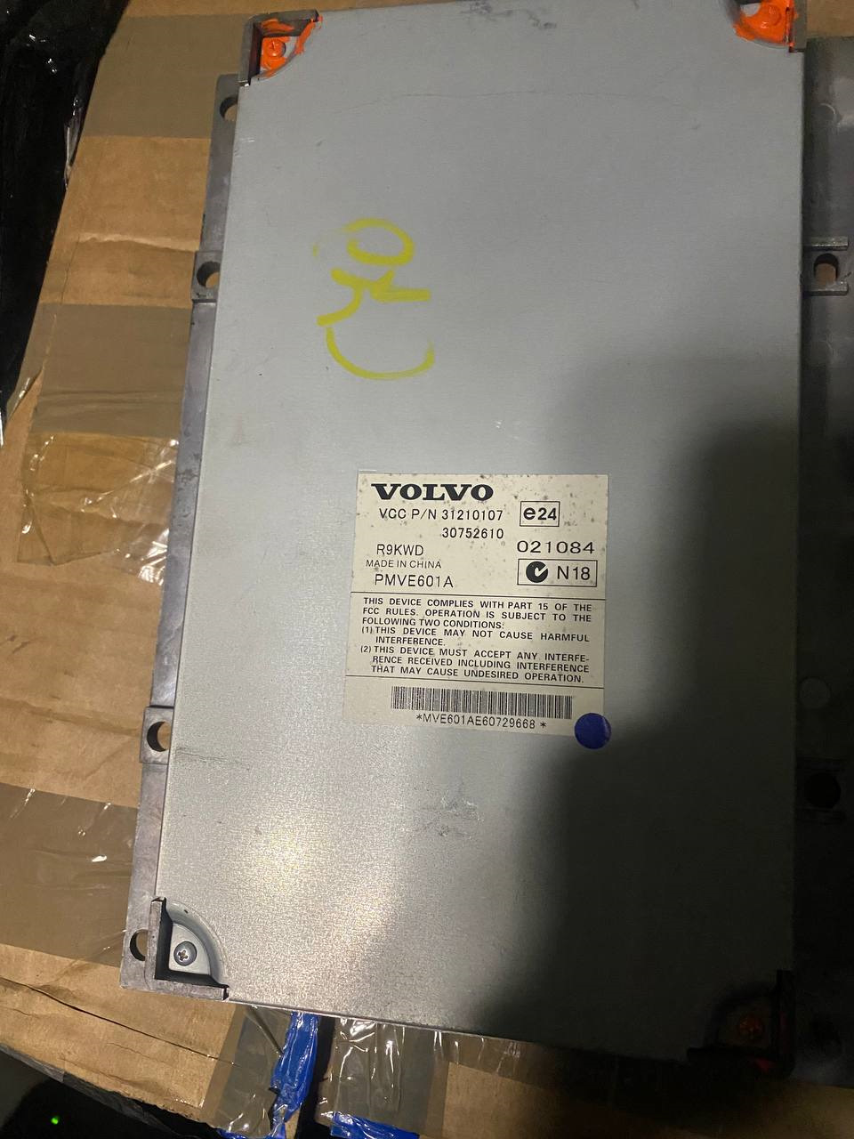

30752610 — усилитель 5х130 вт;
Дверные карты с хром кольцом под сч динамик;
На тот момент, усилитель 30752610 и динамик 8676891, застряли на границе Польши и Беларусью.По поводу номера усилителя хочу выразить благодарность SeniorLopata,который подсказал мне какой нужен точно.Так же большую благодарность Igor146422. Благодаря ему удалось найти тот самый усилитель, который даёт 5х130.На тот момент предложений в России не было. Через Игоря удалось найти нужный усилитель и один низкочастотный динамик в Польше.

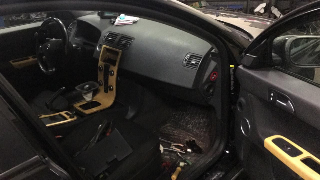

И вот конец 2021 года, Новый год так близок .Со всем купленным добром мы с братаном поехали в Ульяновск, где я договорился с Nick73 об установке проводки. Алексей настоял на том, чтобы мы приехали к нему, так как у него имелся большой опыт в установке проводки. Алексей убедил меня в том, что сделает всё чётко и аккуратно.Путь от Казани до Ульяновска занял 2 часа.
До установки, в том же в Ульяновске, я договорился с olega357 о прошивке premium sound и ряде других опций (птф, круиз, датчик дождя), так как Алексей посчитал лучше все прошить сначала, чтобы потом проверить в разобранном виде, работоспособность всей системы. После прошивки мы поехали к Nick73.Весь процесс занял 5-6 часов, салон был полностью разобран, проводка проложена.Мы с братаном Artur264 наблюдали за этим процессом в теплом гараже.Очень душевный парень.Далее Алексей подкинул усилитель, свой магнитофон для проверки.Проверка на работоспособность – всё ок, можно обратно собирать салон и ехать обратно домой.
Вернувшись в Казань, в сервисе 999Vol сделал шумоизоляцию дверей(были использованы материалы stp aero 2мм и stp relief 15).Александр обслужил все стеклоподъёмники, поменял передние ограничители дверей на новые 31217750, высверлил старые и установил динамики premium sound на новые оригинальные заклёпки 973884.Так же фрезой он сделал дырочку в карте для сч динамика(как так карты с хром кольцом из Владивостока были в плохом состоянии, пришлось переставлять с одной карты на другую).В задней части карты имелось выштамповка под сч динамик.Ну и подкинули мафон — 6cd16w со входом аукс. Есть так же без входа под аукс 6cdiam. Они ставились до 2007 года.
После того, как всё установили, меня пригласили в сервис.Я впервые послушал систему premium sound, включив песню моего кумира Майкла Джексона – Билли Джин.От полученных эмоцией я потерял дар речи. Не мог поверить в то, что мечта превратилась в реальность. Разница между performance и premium sound огромна. Да, для полноты не хватало центрального динамика .Об этом так же сказал 999Vol.У его знакомого в машине уже с завода имелся premium sound. Но для этого нужна торпеда с вырезом. Повторюсь, на тот момент б/у в отличном состоянии не было.

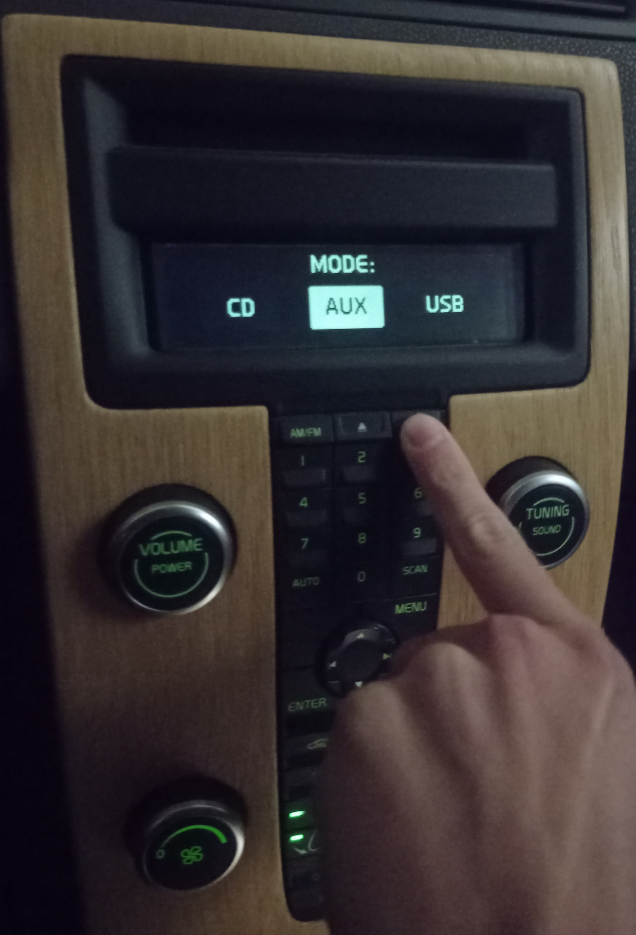

В будущем так же планировалось установки мафона с usb(1cd18u), как так это удобно, не нужно записывать диски.Объём памяти диска сильно меньше флешки, и плюс 6cd при переключении дисков, мафон жестко тупил или выплевывал диск.На тот момент кроме мафона ничего в продаже не появлялось.Для установки usb магнитофона нужно было много что.Нужна была проводка, разъёмы, вставка в подлокотник под usb.Поэтому я это дело отложил на потом.

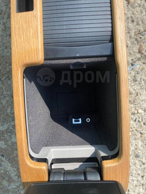

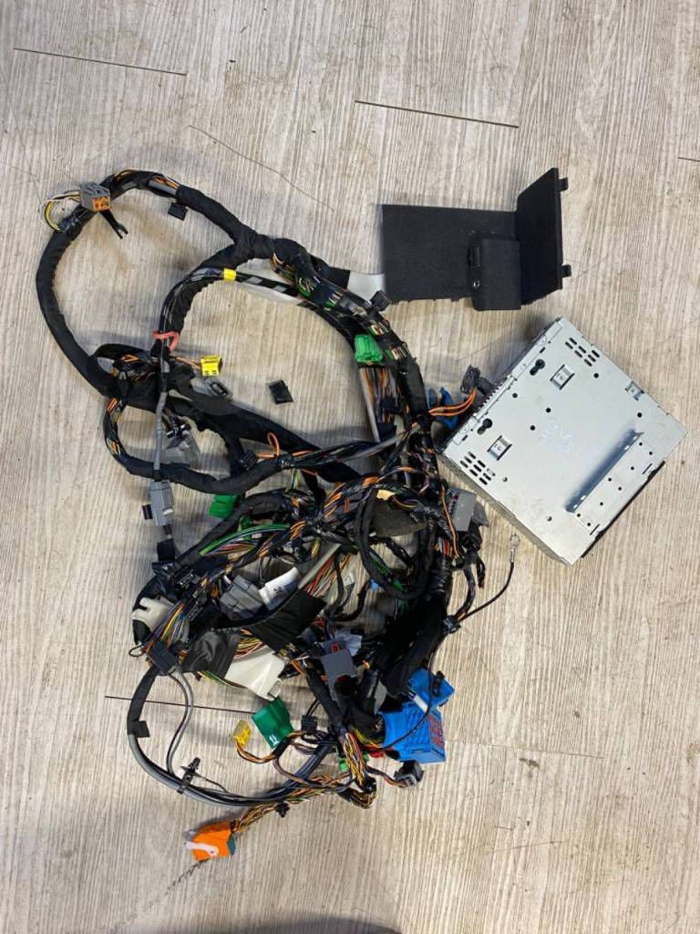

Прошёл новый год, и вот я счастливый обладатель premium sound. В целом, всё абсолютно устраивало. Но я понимал, что это далеко не конец, нужно продолжать поиски, и завершить начатое дело до конца.К тому же ребята из чата мудаков (trues40club) называли мою машину «недопремом», что давало еще больше мотивации для поисков. Мониторил всё, что только можно.И вот, в марте на сайте дромбаза всплыло очень хорошее предложение из Иркутска(Ford razbor 38).Появился в продаже полный комплект всего необходимого для USB, а именно:
31268929 — проводка;
31328059 — мафон с usb входом;
30775252 — разъем usb;
31267076 — вставка в подлокотник под usb;

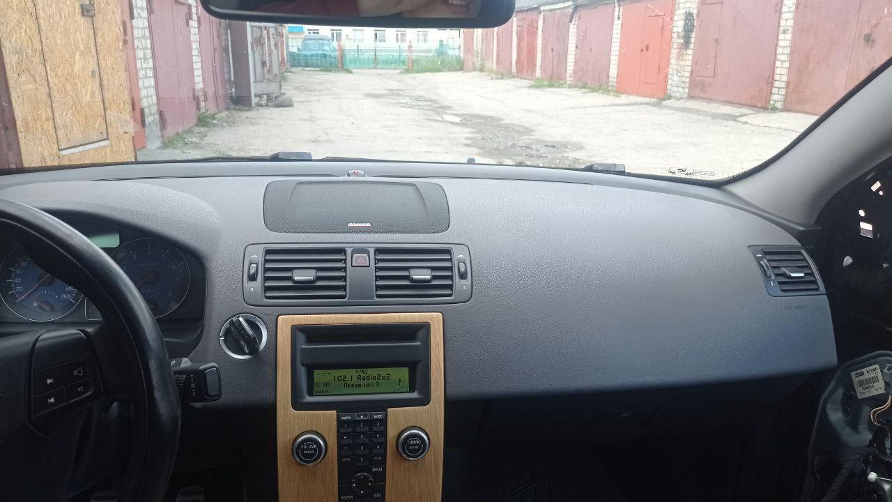

Моему счастью не было предела. И вот осталась одна вещь, которую я так хотел, но которая никак не хотела появляться – торпедо. В разные моменты времени думал, а может купить восстановленную с вырезом? Благо мудаки из чата мне объяснили, что это плохой вариант. Смотрел новую, которая идет прямиком из шведского склада и ожиданием 1.5-2 месяца, но произошло всеми нами известное события, и эти склады стали недоступны.
На улице апрель, травка зеленеет, солнышко блестит. И у Igor146422 появляется сразу две такие торпедо. Игорь ты просто лучший! Люблю тебя как человека! Одна черная,
другая серая. Черная как раз таки под мой черный салон, но он имел один дефект, который меня очень отталкивал от покупки. Вмятина на самом видном месте. Думал, что уйдет феном. Начал расспрашивать у людей, которые занимаются торпедой .Все сказали, что не уйдет, виден поролон. Другой вариант серый, он был практически в идеале. Недолго думая что делать, ибо желающих на эти торпедо вагон, я решил не брать вариант с чёрной торпедой и купить серую. Да, она не совсем в цвет, но это был единственный хороший вариант. Обошлось это дело вместе с доставкой из Белоруссии в Казань 24к. За эти деньги до Нового года можно было купить новую с Швеции, но увы, что имеем.
Конец апреля.Я получаю последний пазл для финала, который уже вот-вот закончится. Дальше начал узнавать об установке. В Казани за замену торпедо просили не маленькие деньги.На помощь пришли мои друзья из Ульяновска. Artur264 и Nick73, спасибо мужики! Они сказали, что знакомому нужна моя старая торпедо, и он был готов купить мою.Состояние моего был идеал. Я согласился незамедлительно, ибо предложение было очень привлекательным.За эти деньги я оплатил установку допов у Nick73 и прошивку у olega357.

Далее, всё в том же Ульяновске мы поехали прошивать USB к olega357. Поначалу, ничего не получалось. Долго ломали голову что же не так. Как в итоге оказалось, всё дело в ICM(экранчике). Нужен другой, более свежих годов. Машина 2008 года, а USB был снят с донора 2011 года. Там стоит другой мониторчик. Благо у Олега имелся такой ICM свежих годов, под русский язык. Подкинули, и о чудо — появился USB. Все работает, треки воспроизводятся. Хочу выразить огромную благодарность olega357.Если кому то нужно что то прошить, то смело можно обратится к нему, рекомендую!

Усилитель находится сзади, за левой обшивкой
Какой именно обшивкой? Не понимаю.
Если у вас музыка самая простая Performance или Base Perfomance(на экранчике при включении только сама машина по середине без надписи) то у вас усилитель находится внутри магнитолы.
Если у вас High Performance или Premium sound при включении пишется название, то усилитель идёт отдельно от магнитолы, и находится в штатном месте сзади за левой обшивкой, на фото видно.
