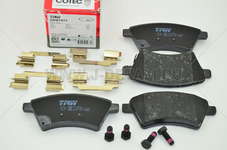

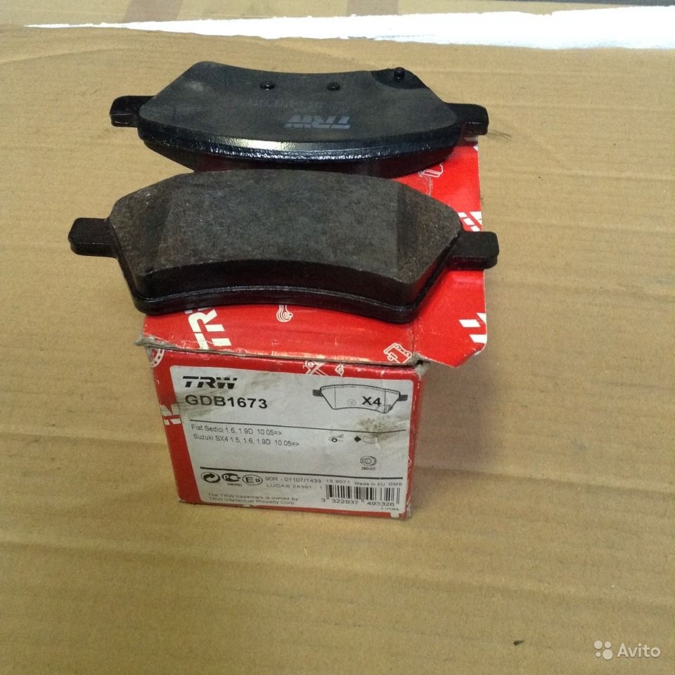

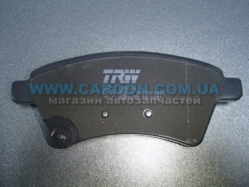

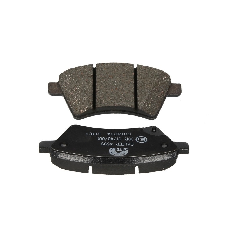

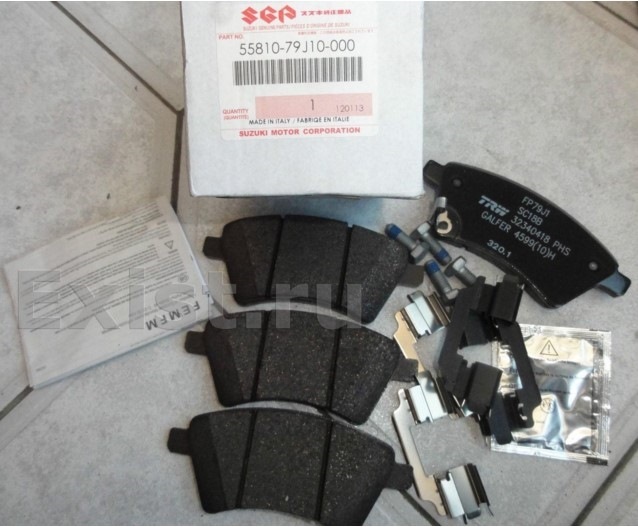

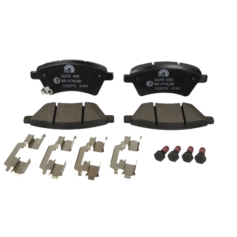

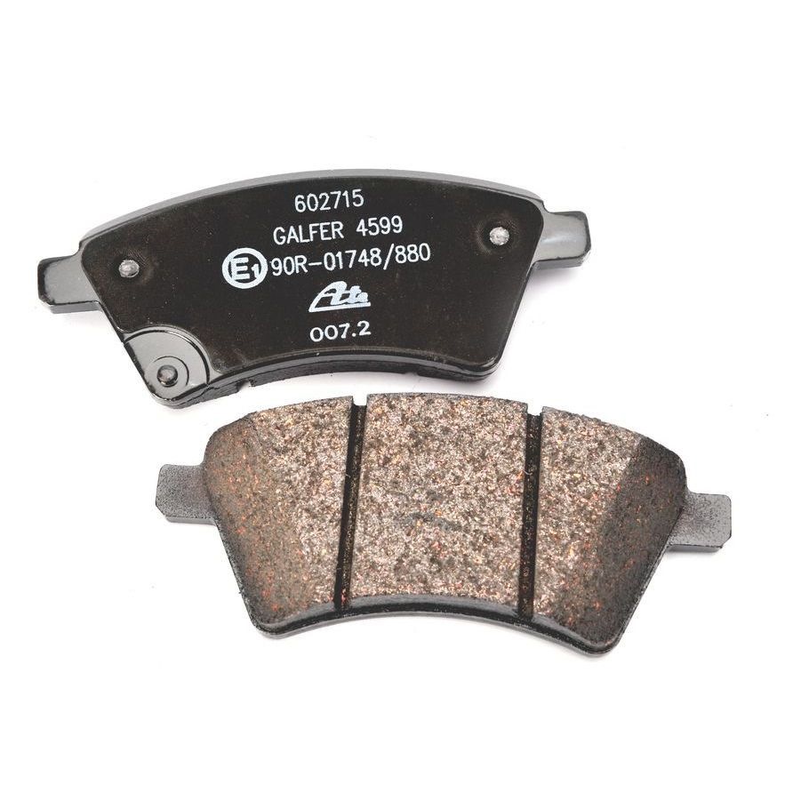

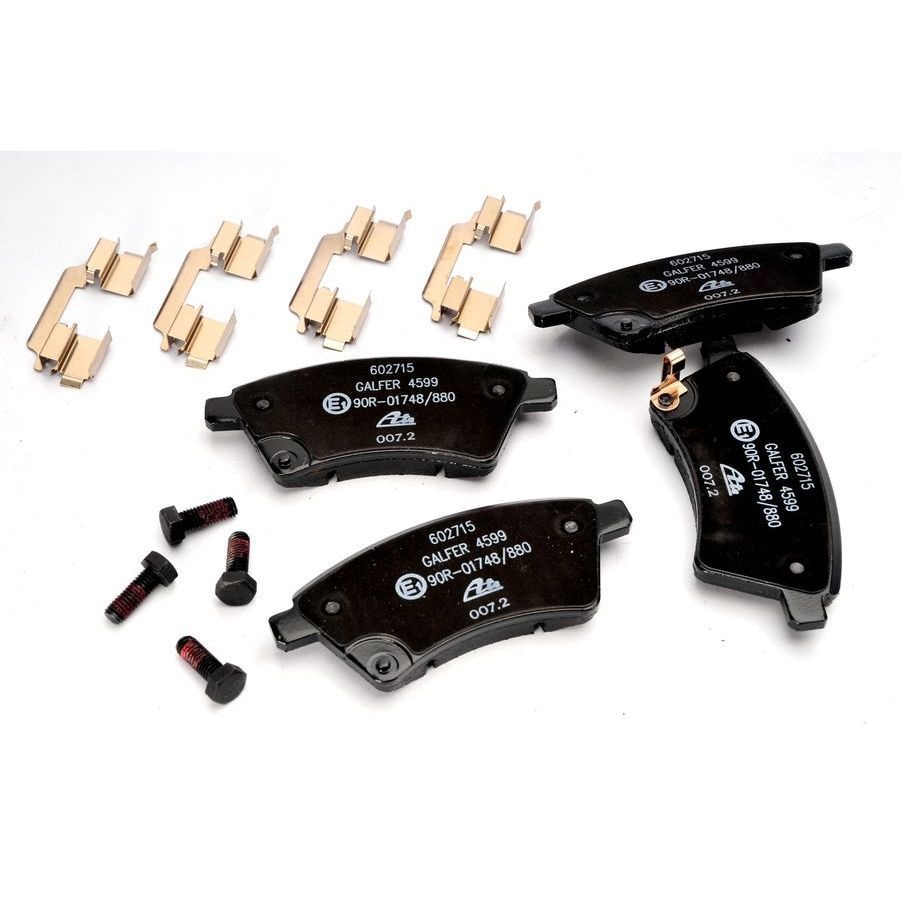

К вопросу кто производит на венгра оригинальные передние колодки — TRW или не TRW. Ранее я думал, что TRW, но теперь сомневаюсь. Фото внешнего вида колодок прикрепил к посту.
Итак по пунктам:

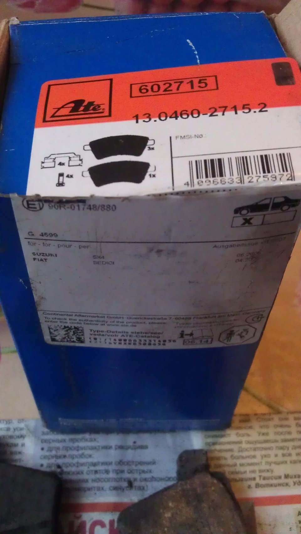

1) По оригинальному коду 55810-79J10 (aka 55810-79J10-000) в экзисте выводятся следующие замены — TRW GDB1673, ATE 13.0460-2715.2, Galfer B1.G102-0774.2 и еще много других.
2) На оригинальных написано "TRW Galfer".

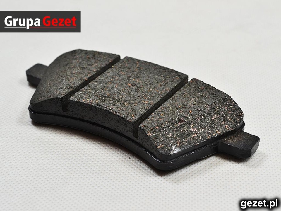

3) На TRW написано только "TRW", на Galfer написано "Galfer Galfer", на ATE написано "ATE Galfer".
4) Производитель Galfer входит в группу ATE.
5) По картинкам между собой ну очень похожи оригинальные, ATE и Galfer. Похожи как внешняя сторона (2 грибка по краям), так и рабочая внутренняя (2 пропила поперек).
6) Колодки TRW не похожи на колодки из п.5 — с внешней стороны 2 грибка ближе к центру, на внутренней пропилов нет.

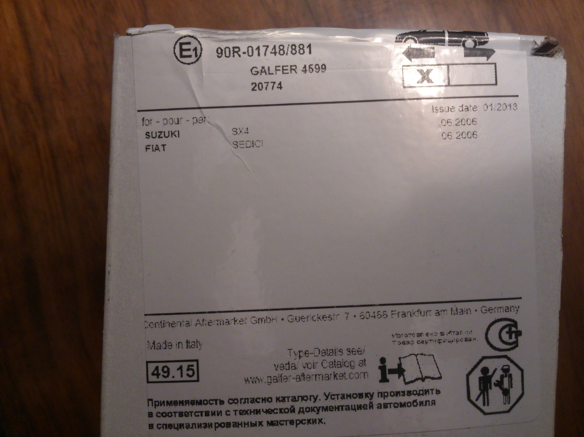

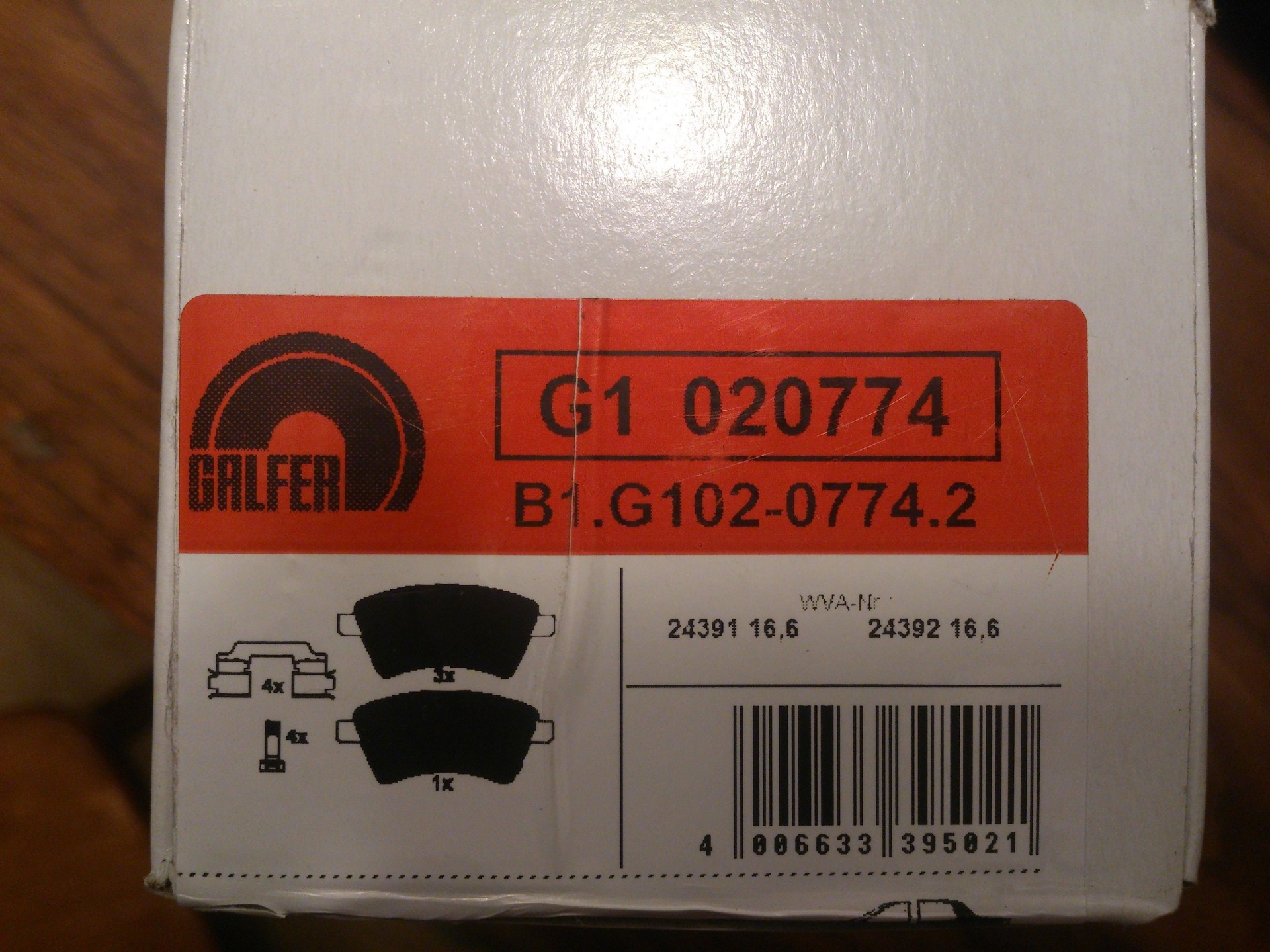

7) Коробки Galfer и ATE практически идентичны.
8) На коробках Suzuki и Galfer написано "Made in Italy". На коробке TRW написано "Made in EU".
Из всего вышесказанного делаю предположение, что оригинальный поставщик колодок — Galfer. Suzuki заказывает на завод всю переднюю тормозную систему у TRW, TRW ставит суппорт собственного производства, а колодки заказывает у Galfer. ATE продает под своей маркой колодки Galfer (производителя своего же концерна). TRW на послепродажном рынке (aftermarket) продает другие колодки собственного производства (а может тоже не собственного).
