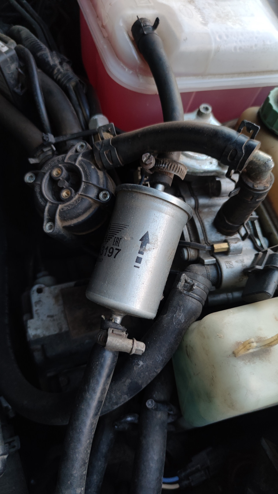

Далее установил точно такой же фильтр, проездив с ним около 1000 км. А перед поездкой в Крым решил установить металлический, учитывая климатические особенности региона, дабы избежать разрыва пластикового, который к тому же после нахождения в системе деформировался и немного раздувался.
По результатам скажу, что система хоть и частично, но очистилась от песка, остатков герметика, грязи и земли, которые можно наблюдать на фото выше, конечно это не совсем правильный способ, в идеале установка фильтра на вход печки, но не скажу, что это не работает — пока расширительный бачок чистый.
