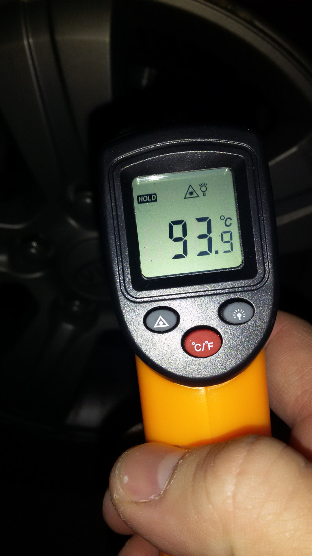

Увы, видео где все колеса холодные, а одно горячее
( иногда теплое, а иногда и такое же как все) не нашел.
Только есть видео на трассе, где три колеса 75-80 С, а переднее правое около 110.
А когда холодное, прям видно, все диски например -10 градусов, а переднее правое теплое, или вовсе горячее.

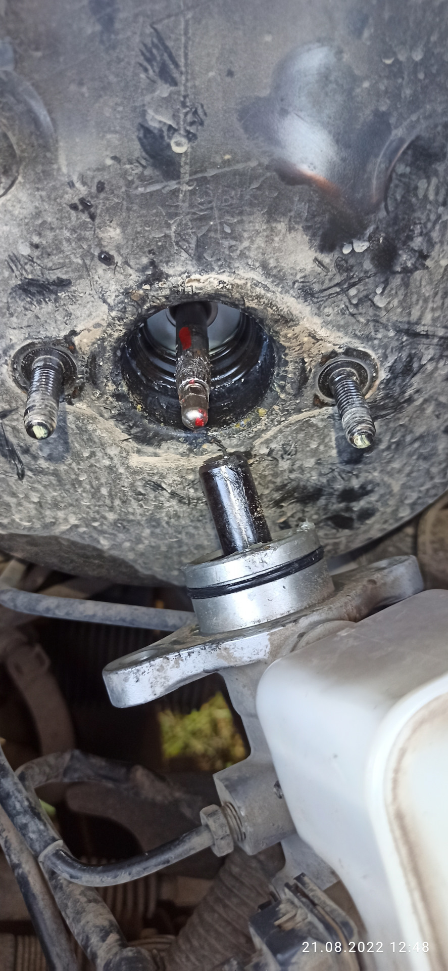

После этого я, как и порекомендовали в комментариях в записи (мозговой штурм) Клинит одно колесо KIA SPORTAGE KM 4wd. без ESP
закрутил регулировочный винт на штоке ВУТ, т.е. укоротил немного получается
Закрутить я хотел на один оборот, но видимо проскользнули щипцы, и в итоге крутанул на больше чем один оборот, по косвенным признакам сделал вывод что закрутил примерно на 1 оборот с четвертью (1.25 оборота)
Хороший накат, катится хорошо. Но на проверку. Теперь правое переднее колесо еле теплое, не горячее, палец можно держать вечно. (пирометром не мерил, он пролежал на солнце тогда, и стал показывать неадекватные цифры, на запястье обычно было 30-35 градусов, а тут 20. А диски вообще показал что -8, хотя на удице было около +20)
НО… теперь все колеса были теплыми. Примерно одинаково. Проездил две недели.
если ездить без нажатия на тормоз. Все равно все колеса еле теплые.
Полез второй раз.
Выкрутил винт на четверть оборота.
Как итог. Все диски холодные.
На сегодня езжу уже две недели.
На трассе останавливался, проверял несколько раз. Все холодные.
несколько фото

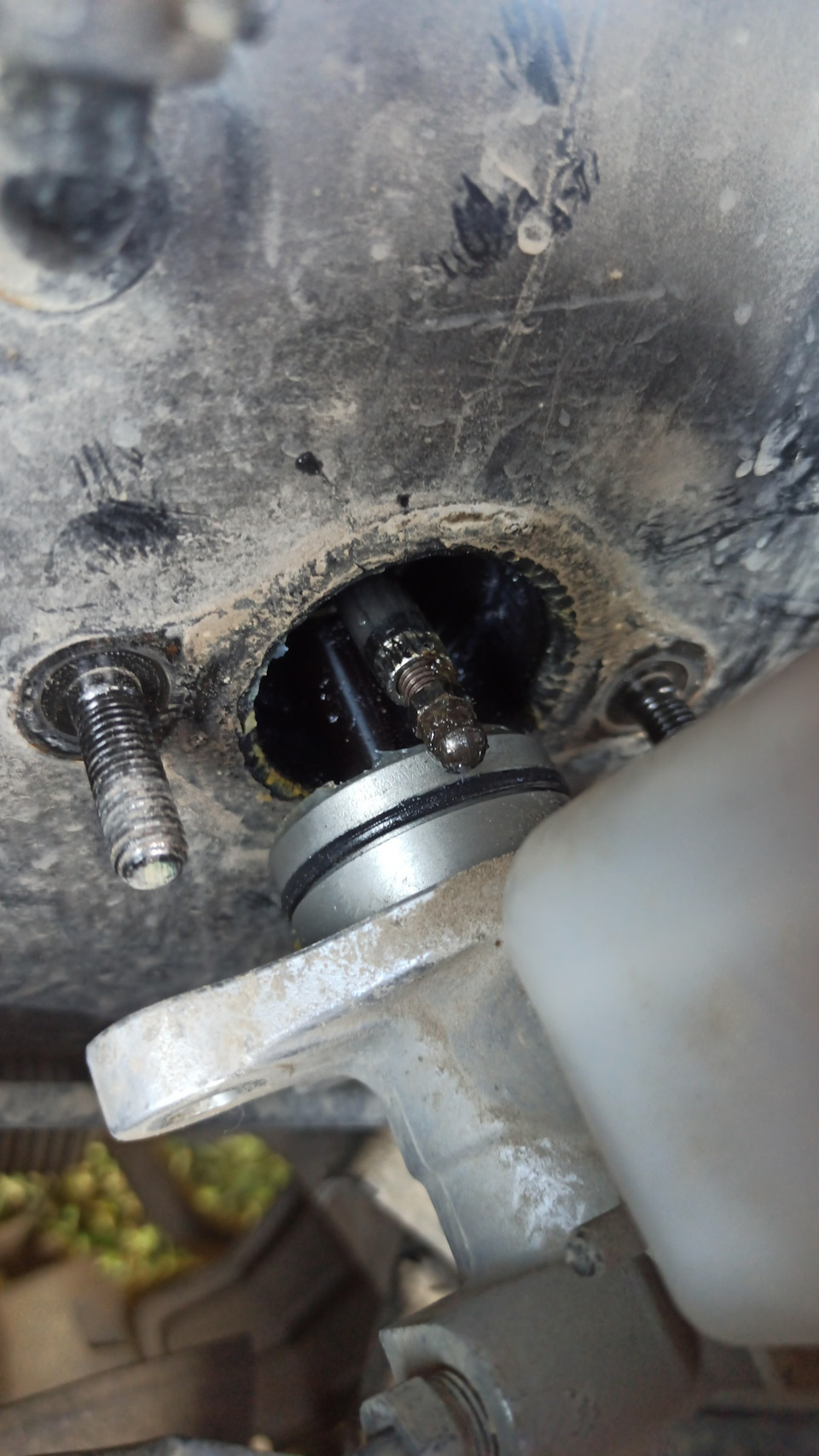

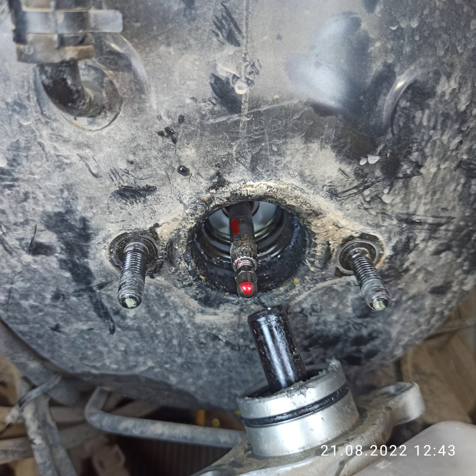

Вот он шток. Держал щипцами, и ключиком на 7 закрутил на 1 оборот от начального положения.
Чтобы понимать на сколько повернул, нанес метки лаком.

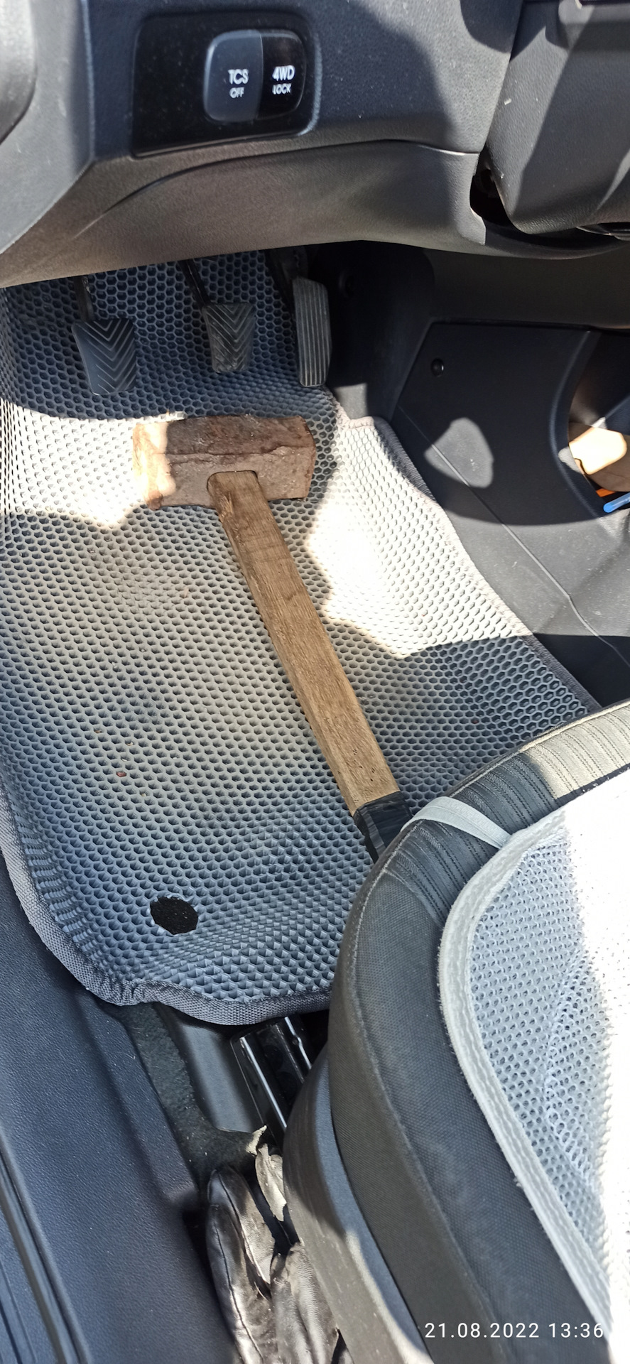

Чтобы шток вышел, зафиксировал педаль тормоза в нажатом положении. Кувалдой

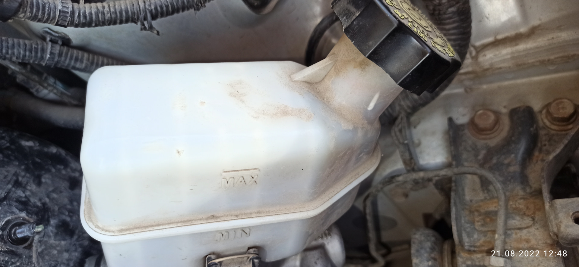

Оба раза бачок тормозной жидкости был в наклоне. Ничего не протекло. (наклон видно на видео)

Поздравляю. В итоге на сколько вы крутил то?
Первый раз закрутил на 1.25 оборота. Второй раз выкрутил на 0.25 оборота. Получается на 1 оборот закрутил от того что была до моего вмешательства
