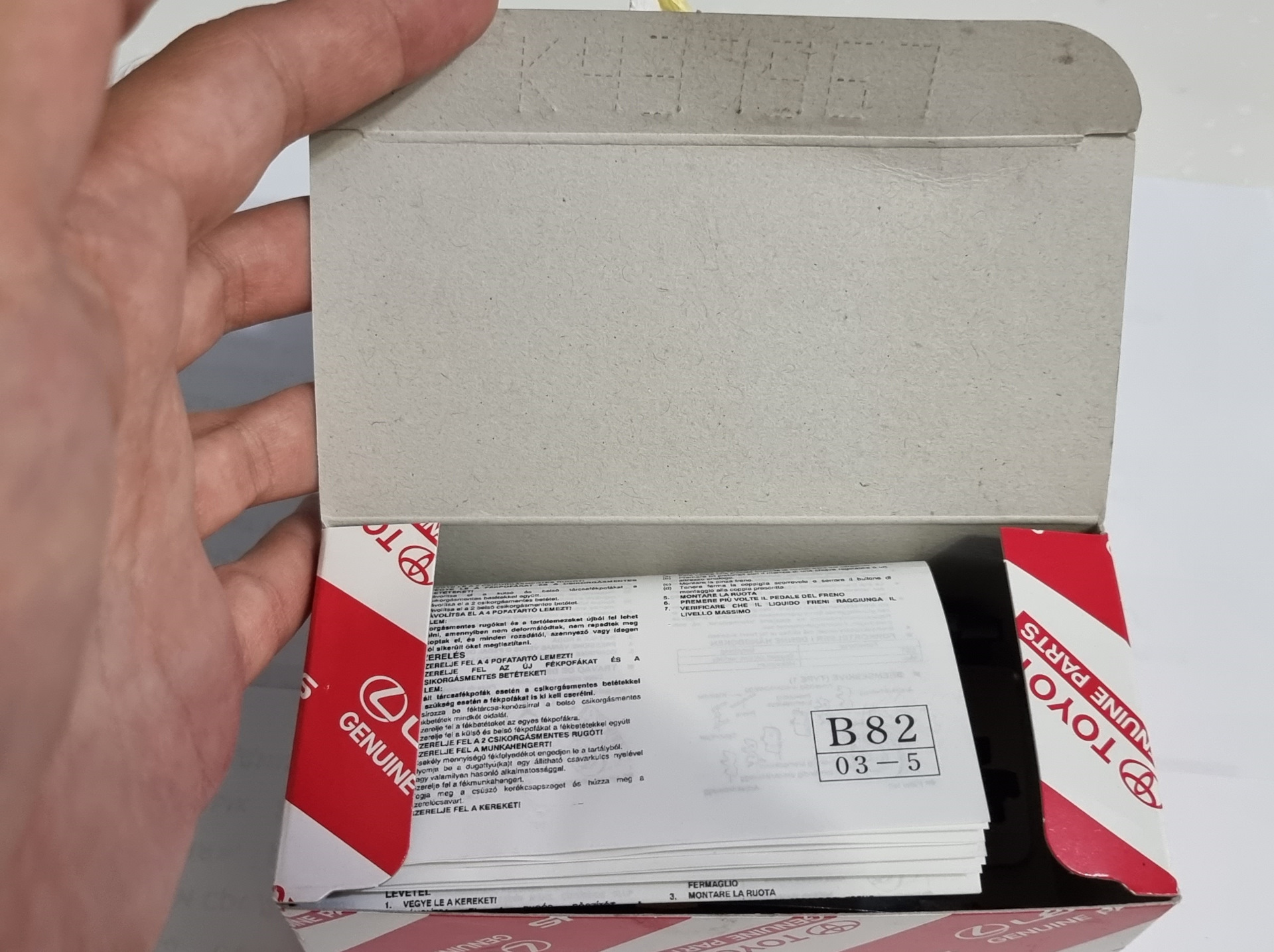

Люблю, чтобы основные расходники были всегда в наличии. Рано или поздно они все равно понадобятся, поэтому купил заранее.

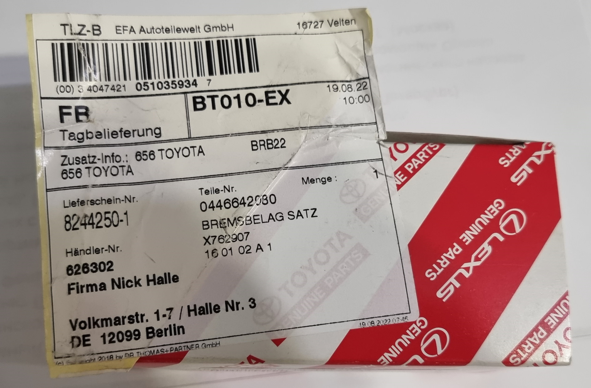

Передние колодки уже были куплены месяцем ранее, поэтому решил прикупить сразу и задние, заказ из Германии, ждал месяц.
Артикул Передних:
— стоимость 6657 руб.
Артикул задних: 04466-42080 — стоимость 4046 руб.

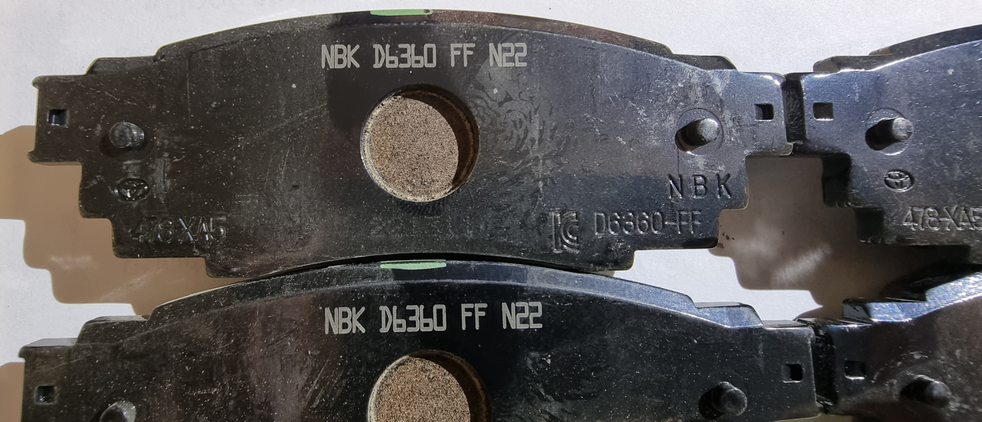

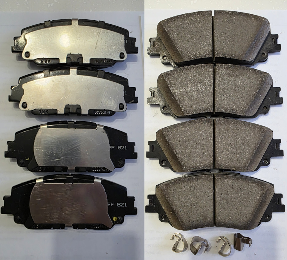

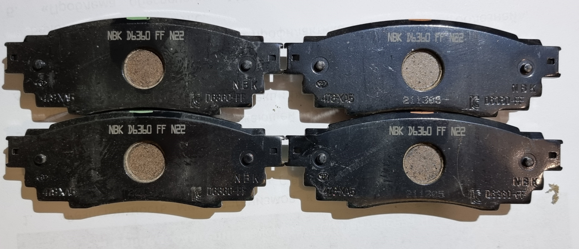

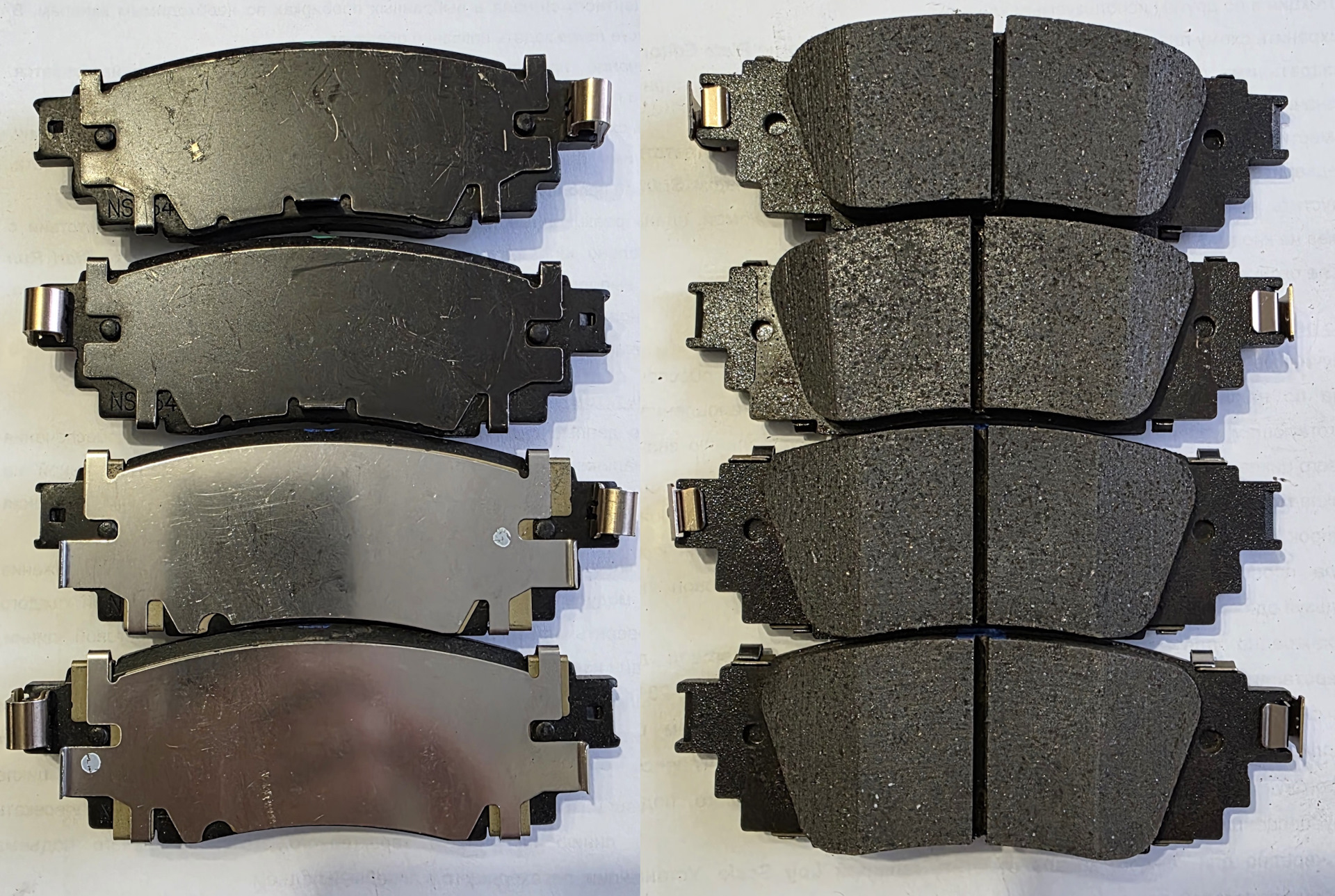

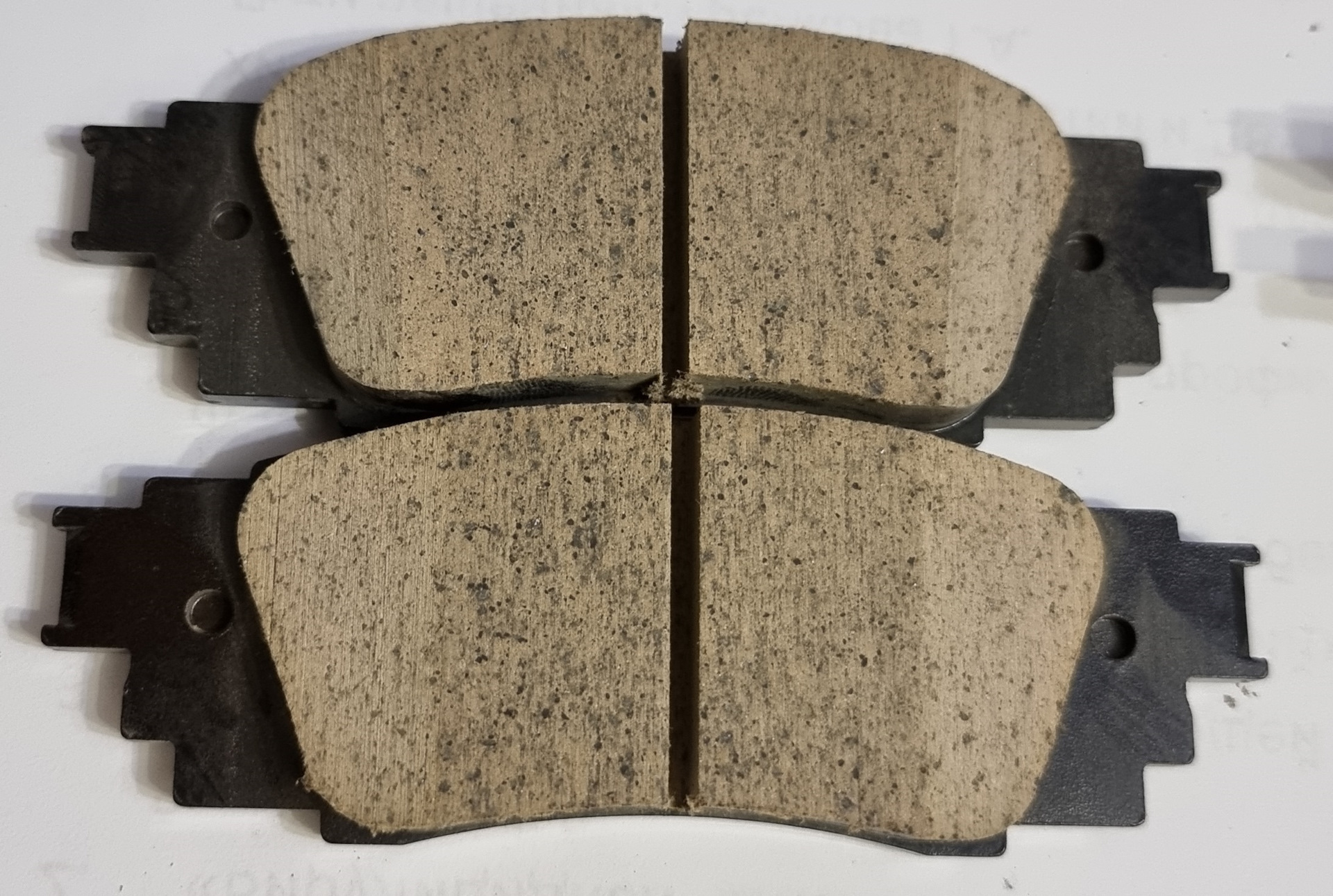

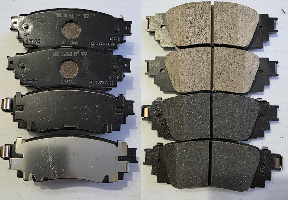

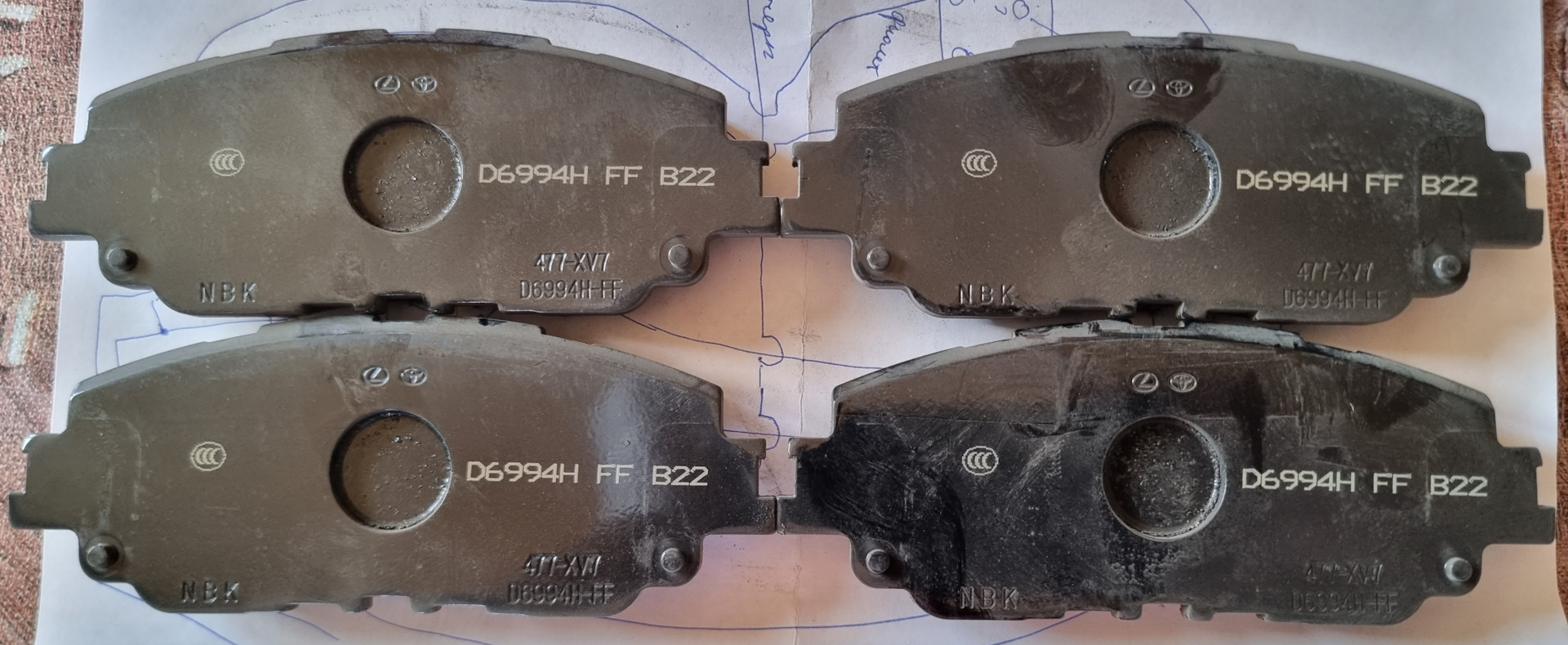

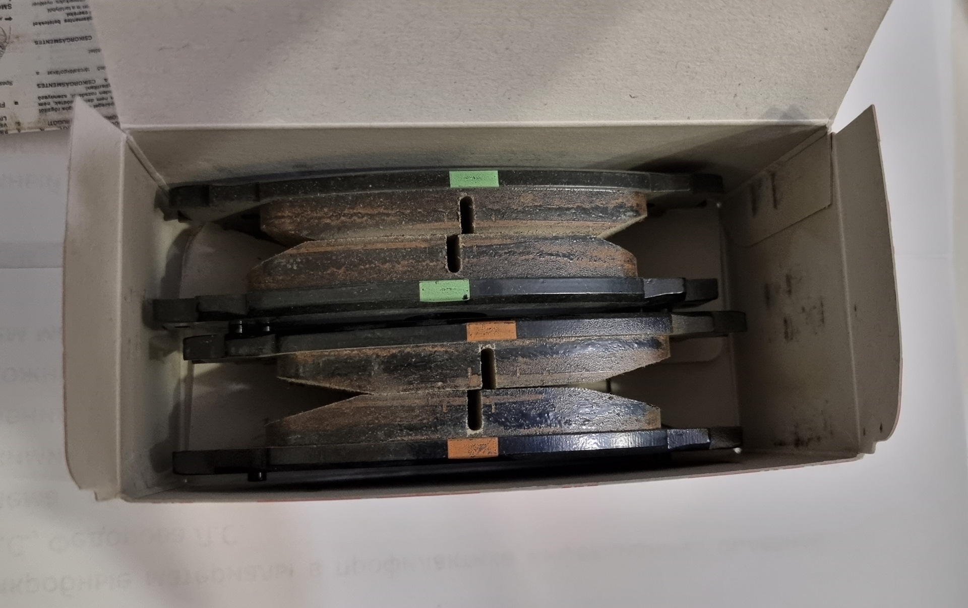

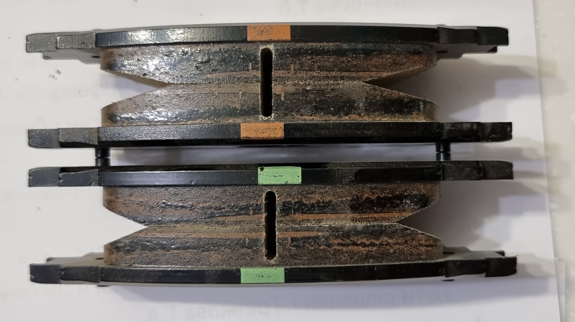

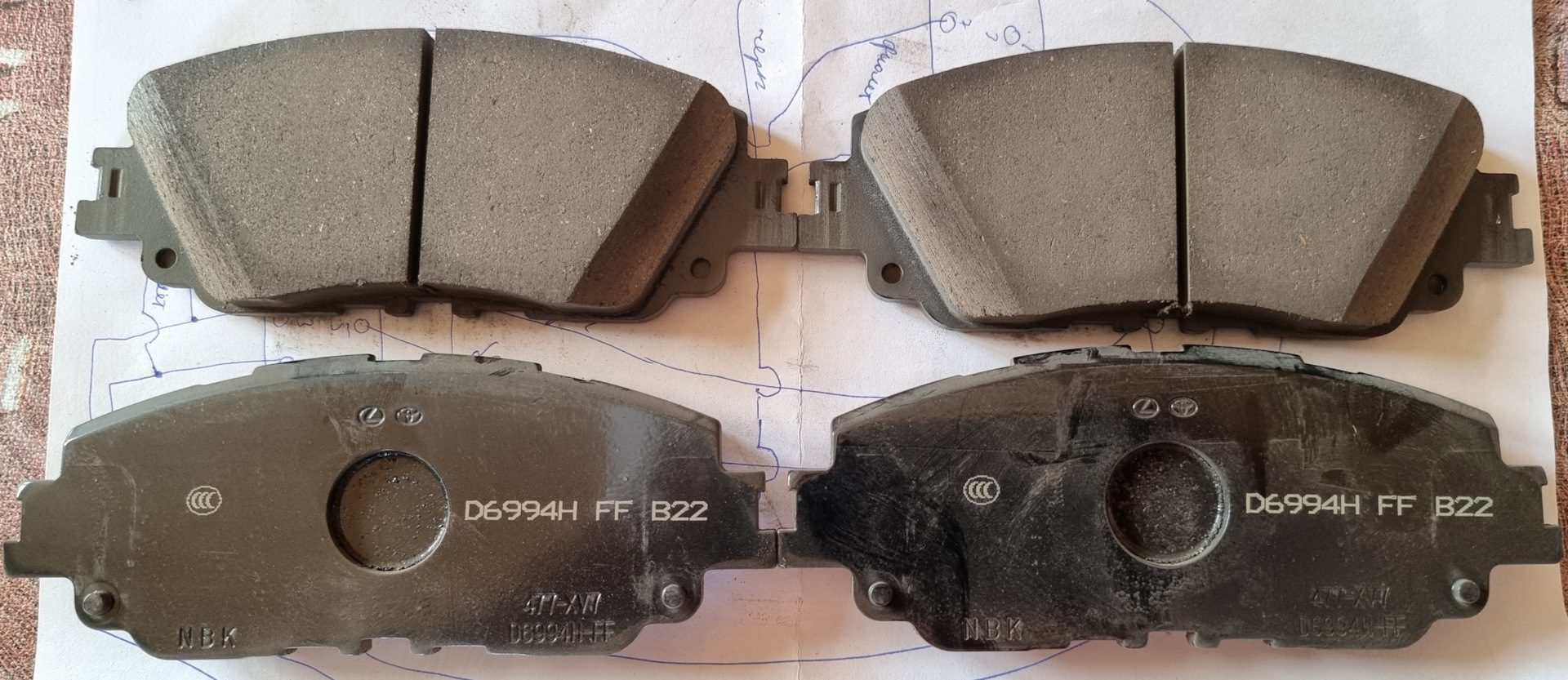

Так как фото артикула задних колодок в интернете не найти, выкладываю несколько детальных фото.
Передние:
Ну и задние:

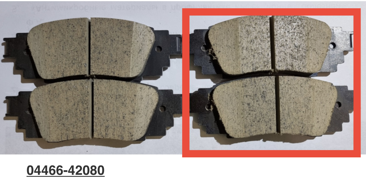

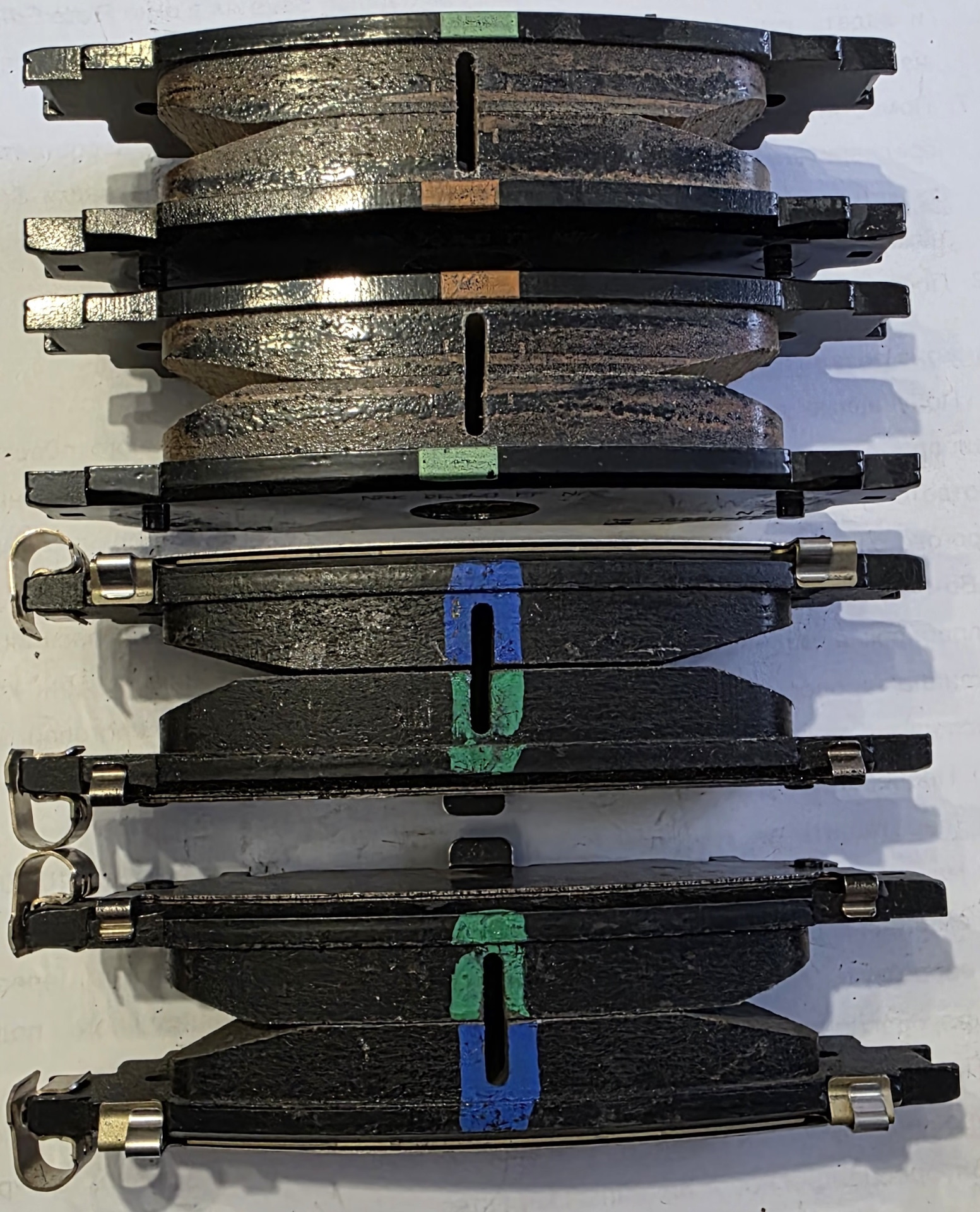

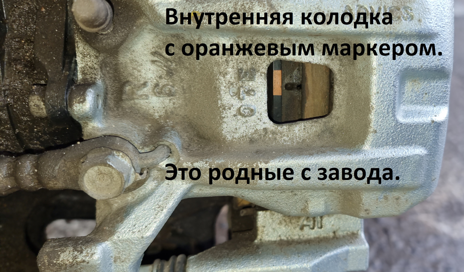

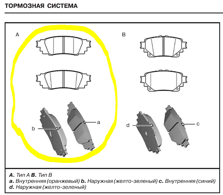

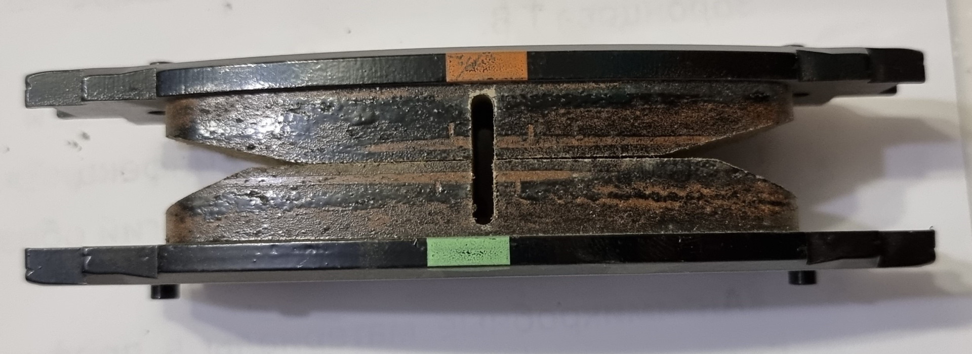

Скос на колодках разный. Еще видимо стоят как-то хитро. Один вид скоса во внутрь, другой вид скоса на внешнюю сторону. Видимо так. Цветовые отметки разные. При замене надо будет смотреть где какая колодка стояла.

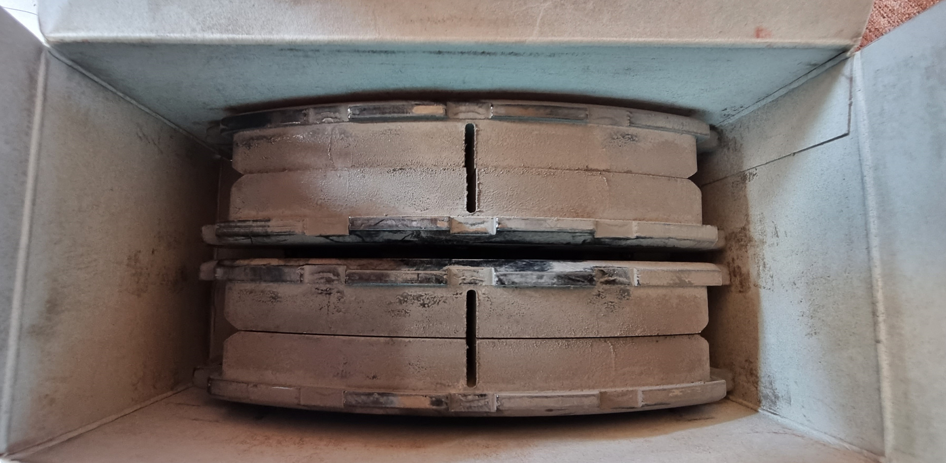

UPD 16.05.2025

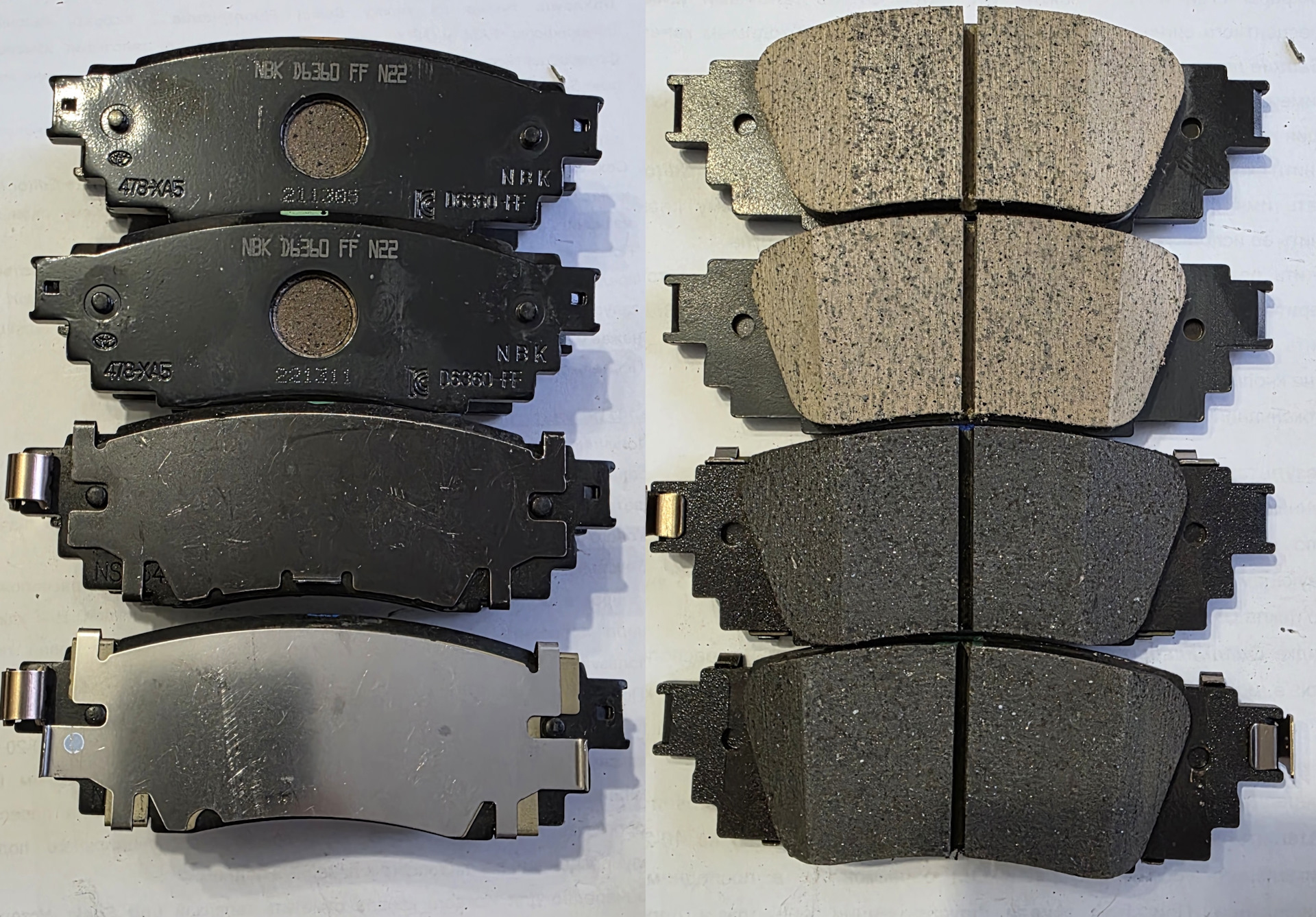

Докупил еще комплект колодок и перед и зад, с пластинами в сборе. Снятые с авто на расформированном заводе. Перед обошелся в 5000 руб, зад в 3000 руб. Артикул задних от Camry, но по размерам они абсолютно такие-же, как и у RAV4. Разница лишь в цвете и возможно в составе фрикционного материала. А так они что на камри, что на РАВ тормозят один и тот-же тормозной диск, и вставляются в одну и ту-же скобу суппотра. И комплект пластин для них тоже идет с одним и тем-же артикулом.
04466-42080=04466-33220=04466-33230
04466-42080 — производитель NBK, маркировка MARK NBK 478-XA5
04466-33220 и 04466-33230 — производитель AKEBONO, MARK AK NS554

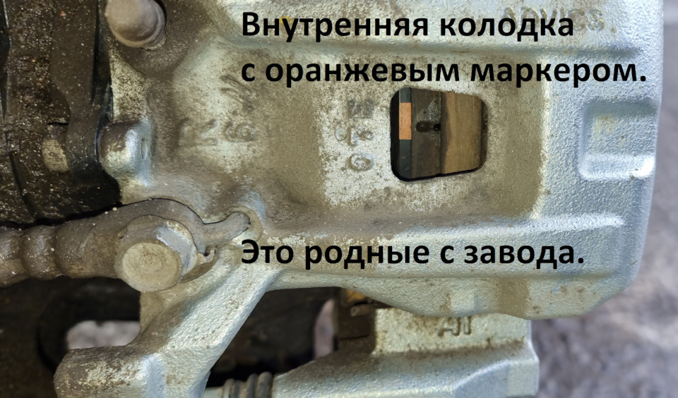

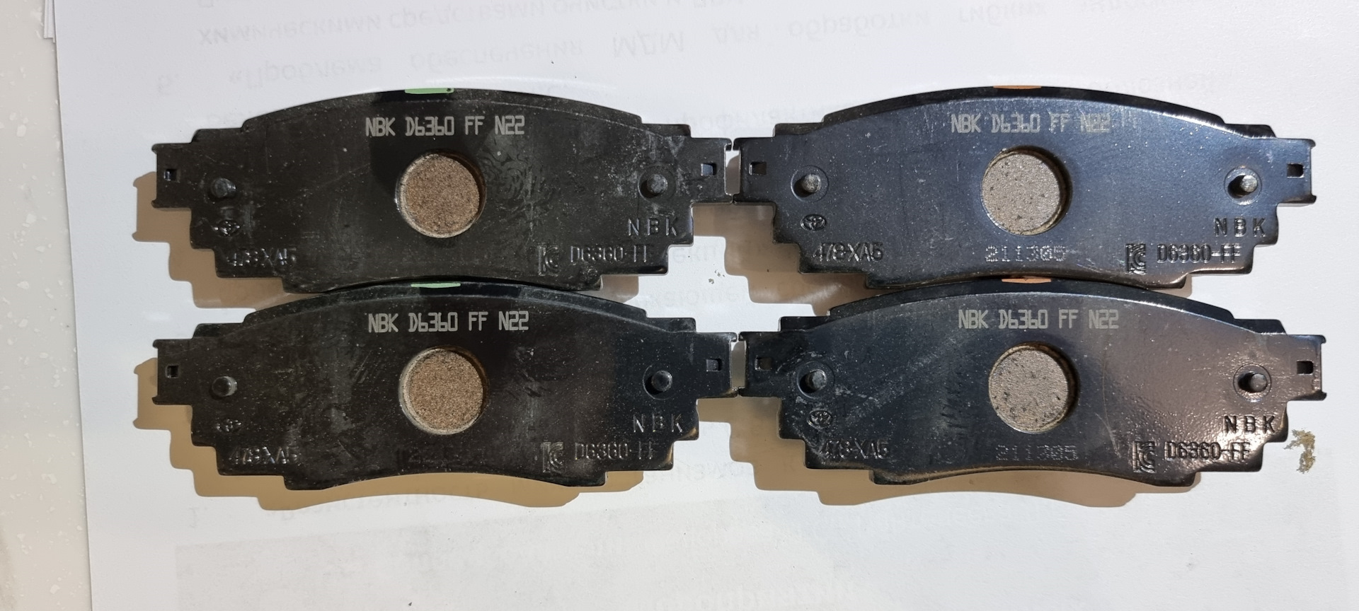

Сам для себя выкладываю фото своих колодок, как они стоят с завода. На фото заднее левое колесо.

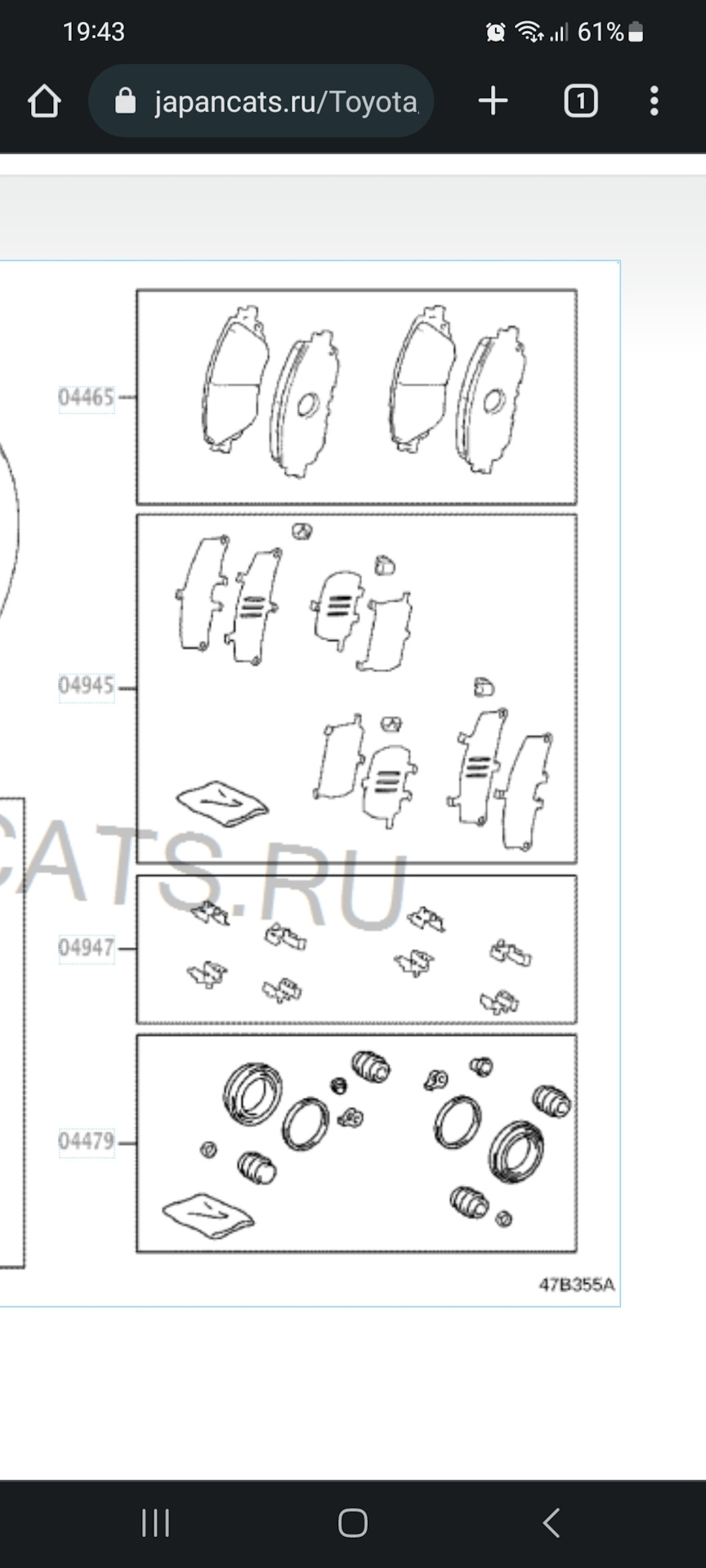

на передних пластинки в комплекте были?
Нет. Это отдельные позиции по каталогу.
а их вообще заказывать надо? или старые пойдут?)
А вот хороший вопрос т.к. привык, что на колодках короллы это все уже есть, а тут я про эти скрипуны до твоего сообщения и не думал)))

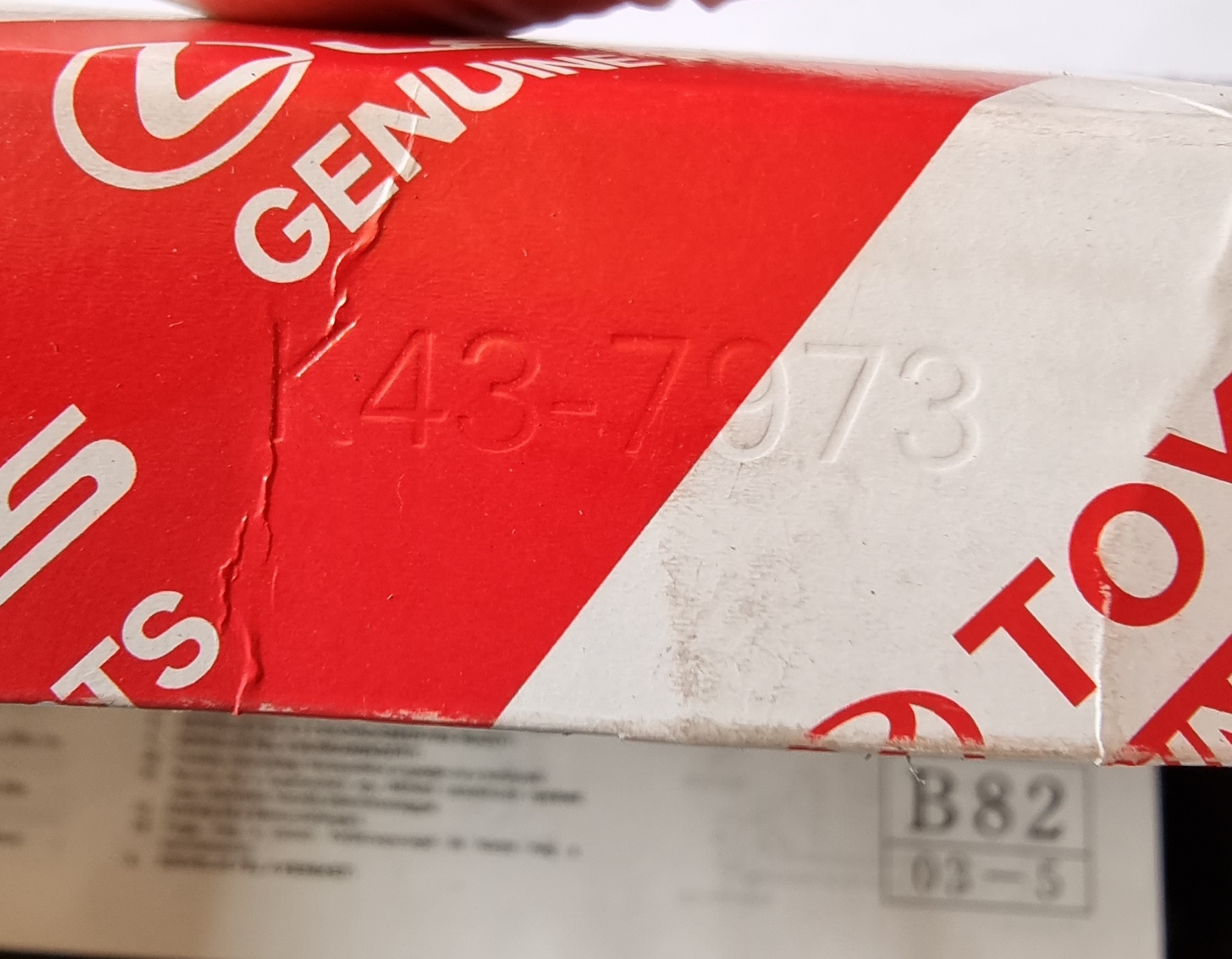

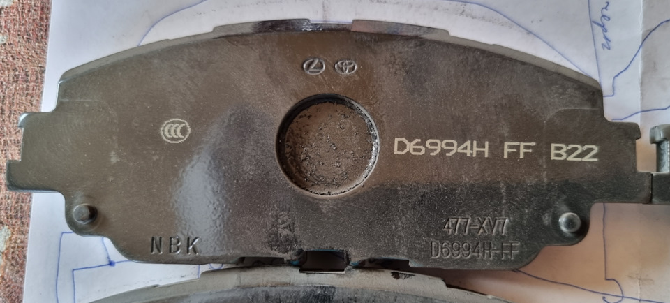

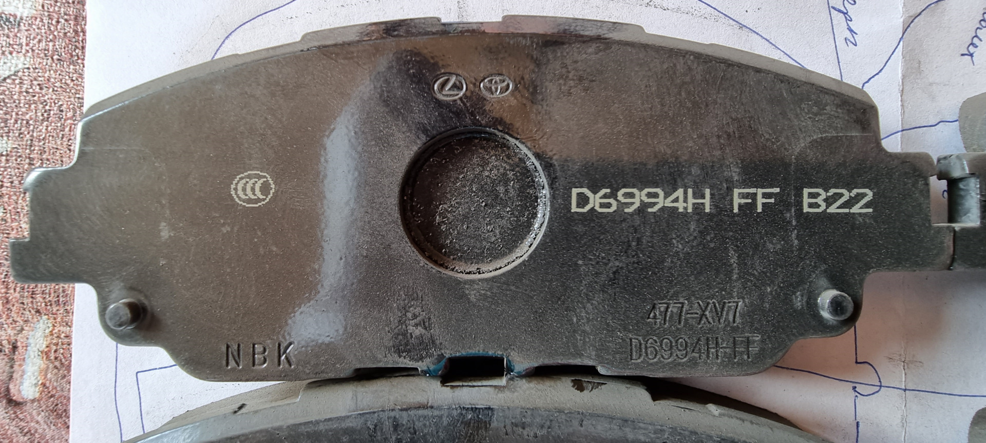

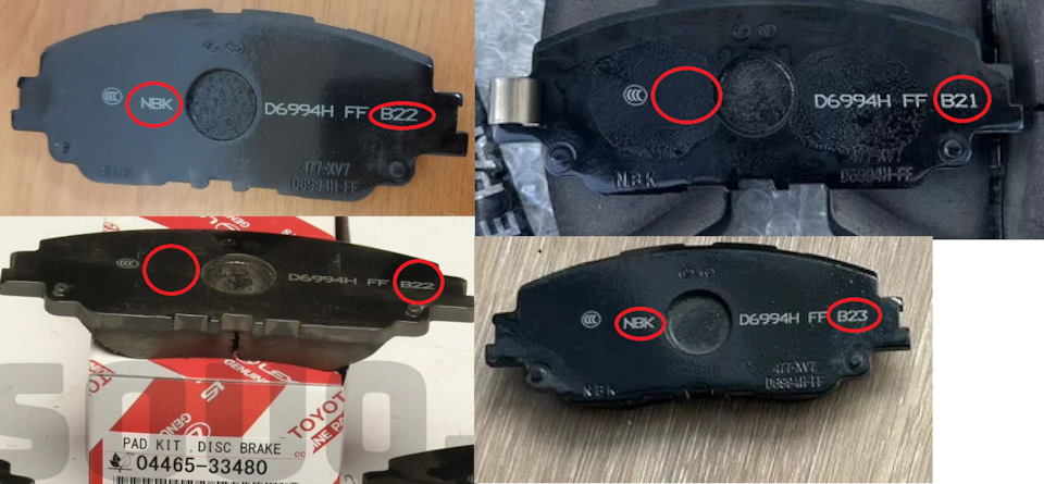

День добрый, а передние точно оригинал? Мне такие же пришли, вверху эмблема лексус Тойота.
У остальных на драйве надпись NBK, в интернете тоже так.
Я так и не понял, как выглядят оригинальные передние колодки…
Я у дилера передние забрал. Они есть и с эмблемами лексус-тойота и есть чуть другие. Подозреваю, что просто в разные года делали. Или чуть разные заводы.
kons1762
Спустя время отвечу на вопрос. С 23 года на всех колодках, что я пересмотрел есть надпись NBK. На колодках 22 года не некоторых есть, на некоторых нет. В 21 году надписи этой нет нигде. Видимо в 22 году с какого-то месяца начали и NBK краской лепить.

У всех автомобилей имеющих электро ручник задние колодки разные. Так делают уже лет десять.

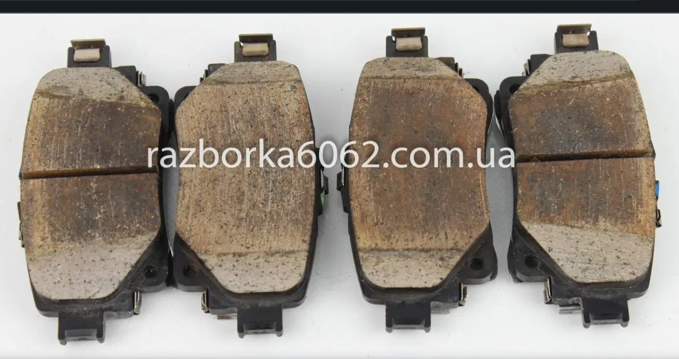

Я ещё не менял но странно, почему они с разным скосом
Единственное фото этого артикула в интернете, видимо с разборки, показывает тоже, что скосы разные. А вот для чего это, не знаю)
Это внутренние:
Нашел мануал с описанием какие куда ставить.
