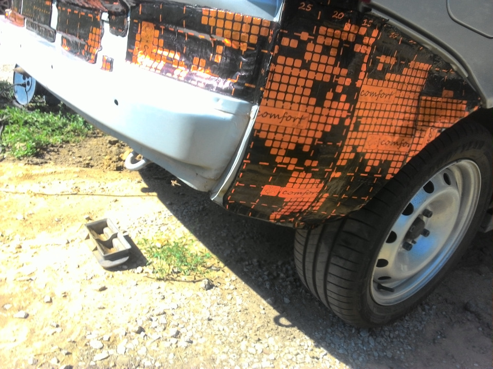

— Боковина очень тонкая, шум и вибрация от мелких неровностей в салоне сошли на нет (сравниваю с тем, что было), сама по себе резина тихая. Тем, кто задумывается делать шумоизоляцию, советую начать с резины (не обязательно с этой). Наперед скажу, эта резина сейчас стоит на другой приоре, там была кама евро 185/60 R14, и разница по шуму в салоне существенная. Не сказать, чтобы лучше проглатывала крупные неровности, но старый потрескавшийся и крупнозернистый асфальт, поперечные трещины, мелкий щебень — намного тише передаются в салон.

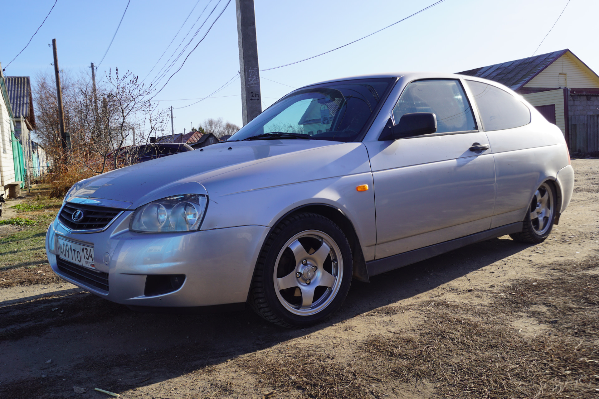

Весной 2016 взял ту же резину, в размере 195/55 R15 под диски Slik, на которые, на тот момент, не хватило буквально пару тысяч, и было решено временно обуть ее на штампы R15. К слову, так сложилось, что те самые Slik L184 (обязательно без индекса S и в цвете S25) приобрел лишь в ноябре 2018. Штампы R15 ни кому не посоветую, очень тяжелые.
Резина отжила пять сезонов без грыж и выцветания, были латки и жгуты, но все так же эластичная и цепкая. По сравнению с R14, 15я уверенней держится в повороте, меньше раскачка в поперечном направлении из-за уменьшенного профиля, держится за дорогу лучше, т.к. на 10 мм шире. Но при всех плюсах появилось ощущение колеи (на R14 185/65 такого нет вовсе) и причина не сход-развал, а именно более широкая резина. Машину тянет наружу колеи, не сильно, но заметно. На R14 бесспорно комфортнее, меньше волнует состояние дорожного покрытия, колеса легче, машина становится динамичнее, в салоне тише, расход меньше и в целом для повседневного передвижения больший размер и не нужен. Разве что внешний вид, но опять же, не все готовы жертвовать комфортом ради внешки. Каждому свое.

Смотрятся — бомбически, ездить — невозможно. Все решил 32 вылет и ширина дисков 7,5. Они становятся ровно в заднее крыло, в связи с чем ход у колеса равен расстоянию до подкрылка 15мм. Нужно было либо заваливать колеса внутрь, либо ставить дисковые тормоза (с ними колея чуть уже) и все равно это бы не спасло, т.к. проседая, оно упирается в бампер. Но на гранте ездили без проблем, пока спина владельца терпела.
Примерил два колеса, прокатился, чиркая подкрылок на каждой неровности и раздосадованный уехал ни с чем. Умом понимаю, что жить с ними невозможно, собственно поэтому их и продавали, но смотрятся потрясно.
Позже взял Slik L-184 в цвете S25 и ни разу не пожалел — универсальный боец на каждый день и вид имеют.
