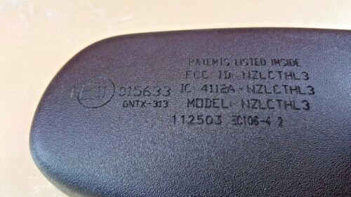

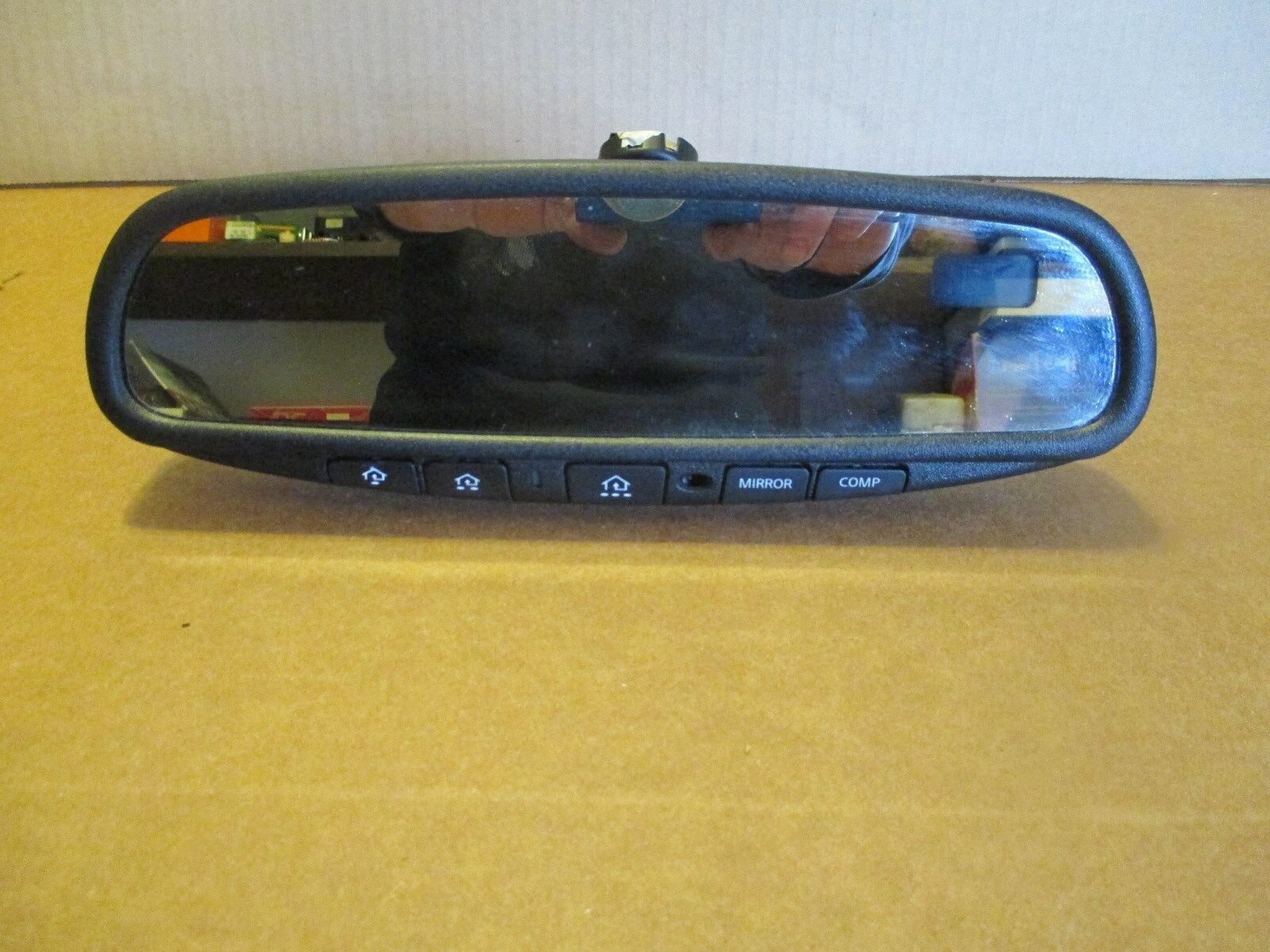

Модель зеркала можно определить по маркировке нанесенной на корпус:
где
— модель, 4112A-NZLCTHL3 — каталожный номер, GNTX-13

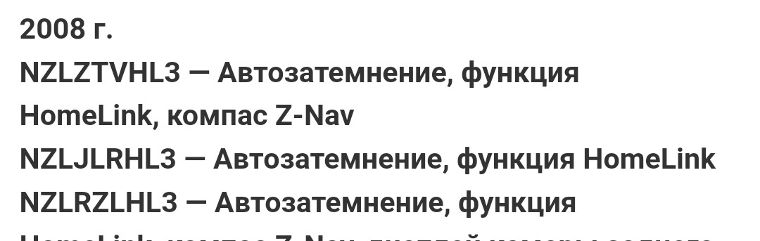

Перечень зеркал заднего вида с годом начала выпуска и функциями:
2002 г.
NZLCTHL3 — Автозатемнение, функция HomeLink, компас, температура за бортом — ставилось на Ford, Nissan, infiniti, Toyota

2008 г.
NZLZTVHL3 — Автозатемнение, функция HomeLink, компас Z-Nav
NZLJLRHL3 — Автозатемнение, функция HomeLink
NZLRZLHL3 — Автозатемнение, функция HomeLink, компас Z-Nav, дисплей камеры заднего вида

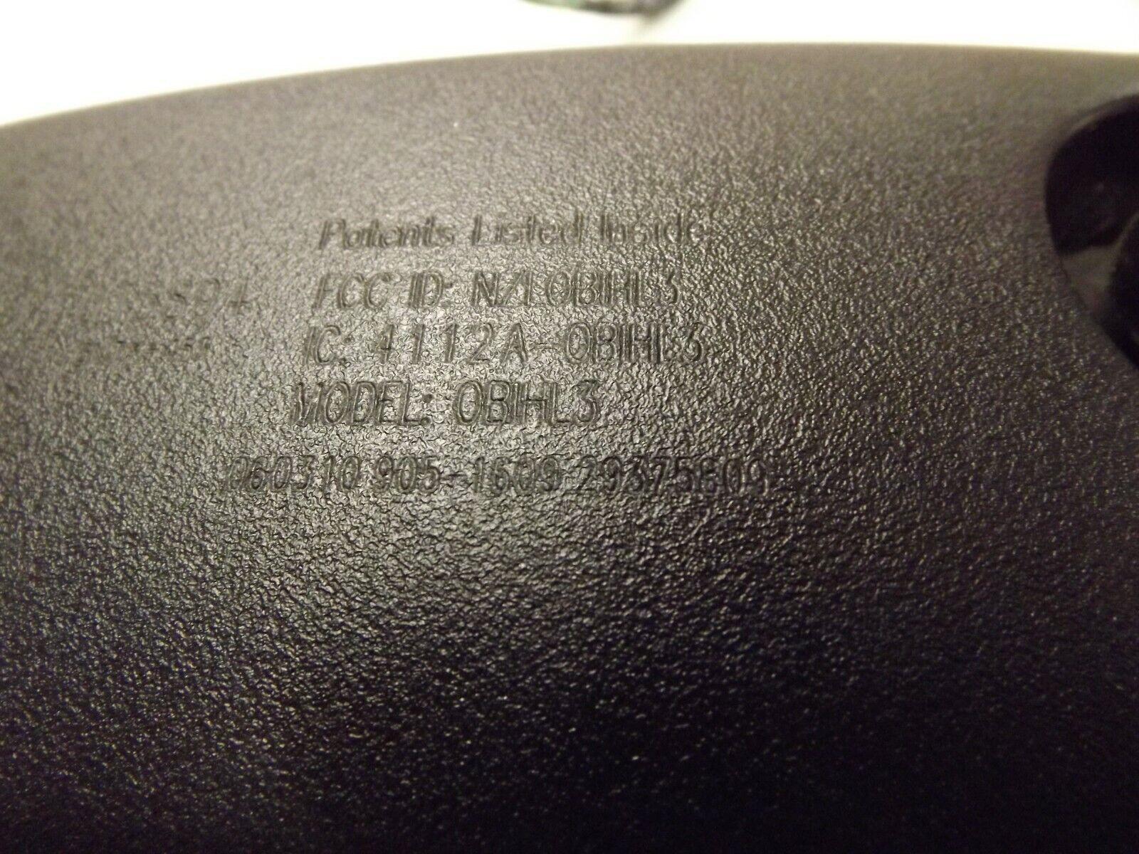

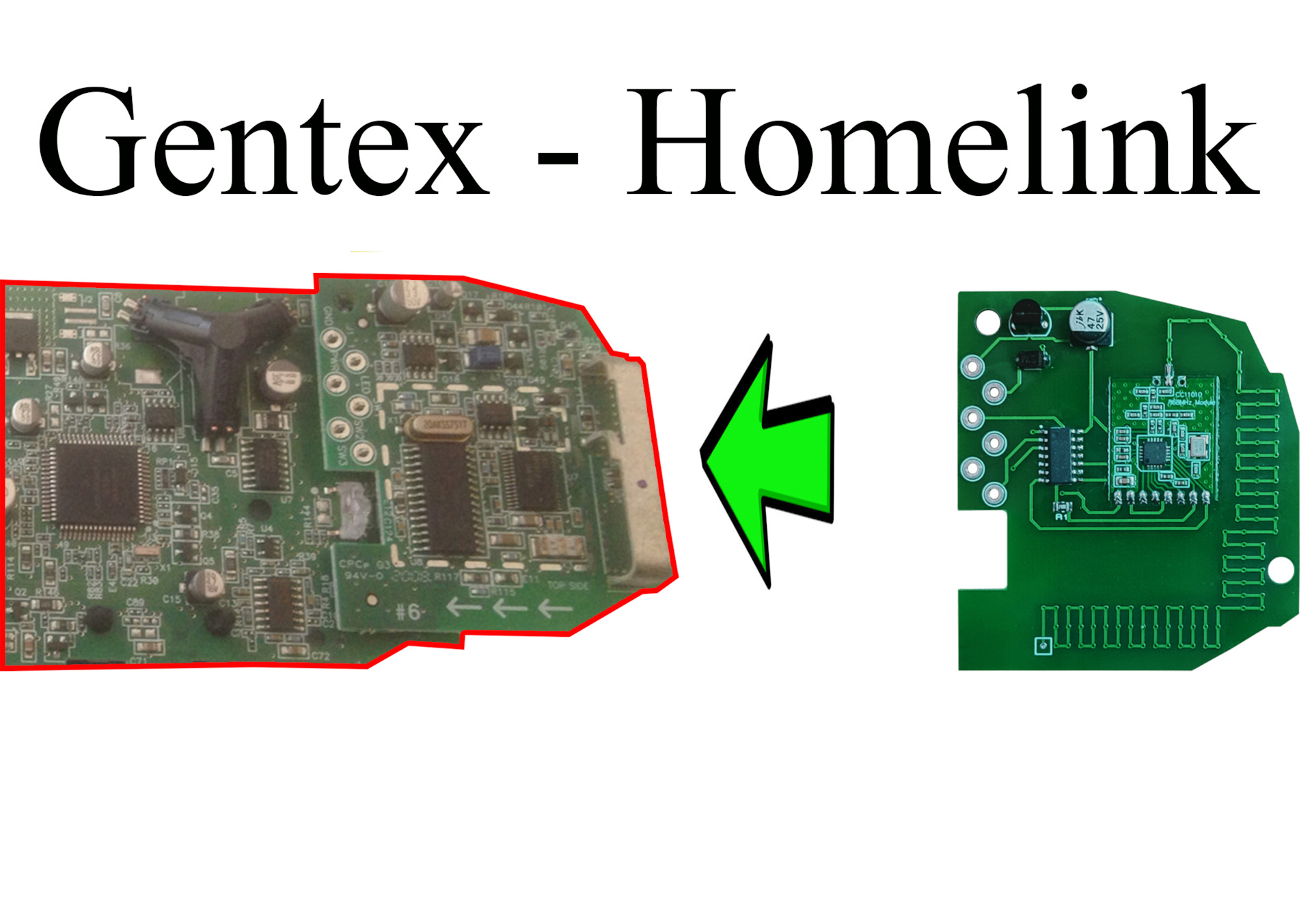

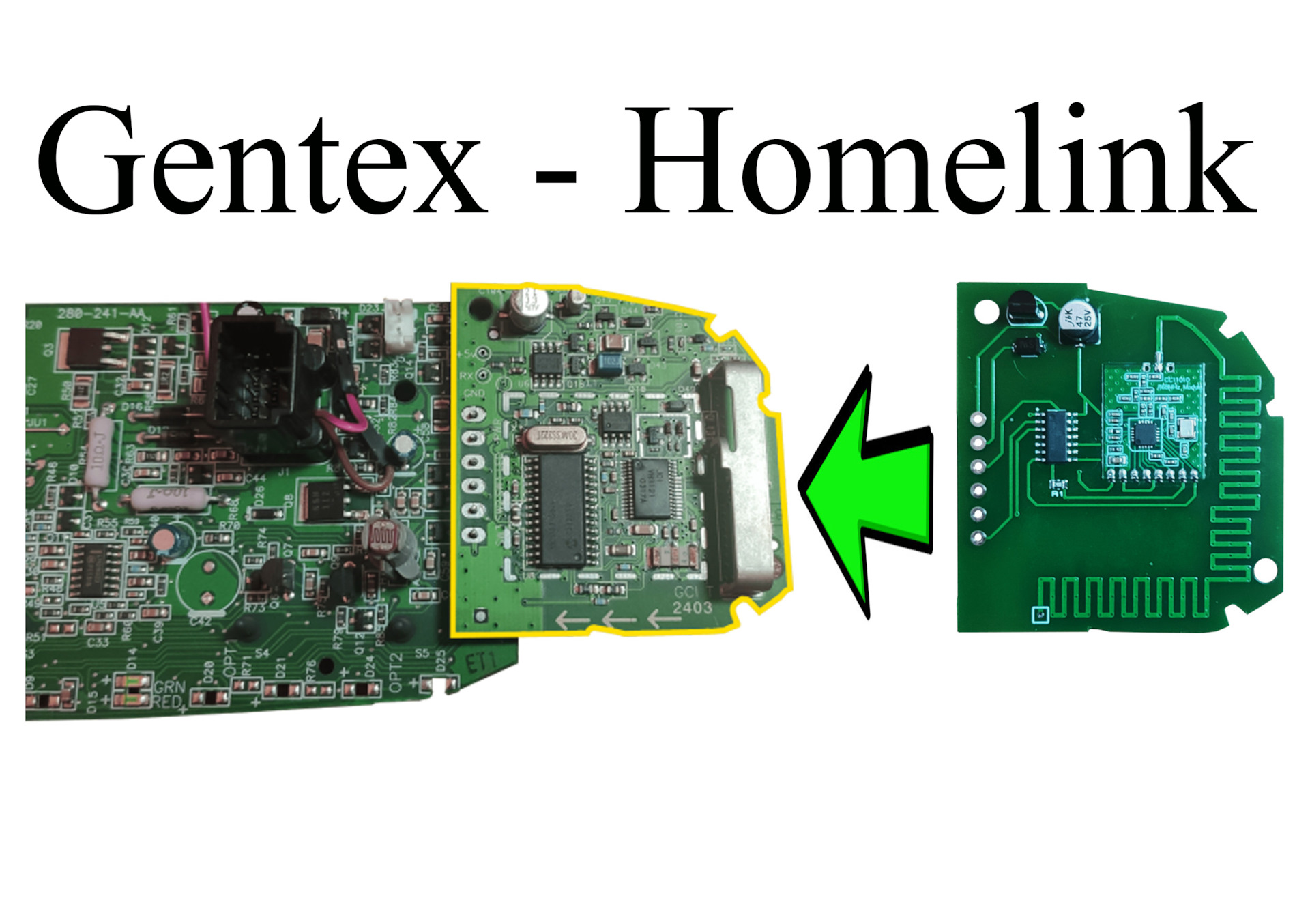

Настало время поделиться новостью о расширении линейки производимых плат для зеркал Gentex с интегрированными платами HomeLink:
— OBIHL3
— NZLCTHL3
и подобных!
Для представления о чем идет речь фото ниже:
Что имеем выделенные зеркала жирным шрифтом подлежат трансплантации на платы с европейскими частотами, по более свежим годам станет понятно с накоплением опыта…
В любом случае перед заказам рекомендую вскрыть зеркало и убедиться в том что внутренняя часть совпадает визуально с новой.
Ну и как всегда платы работают с многими современными системами, но не всеяды!

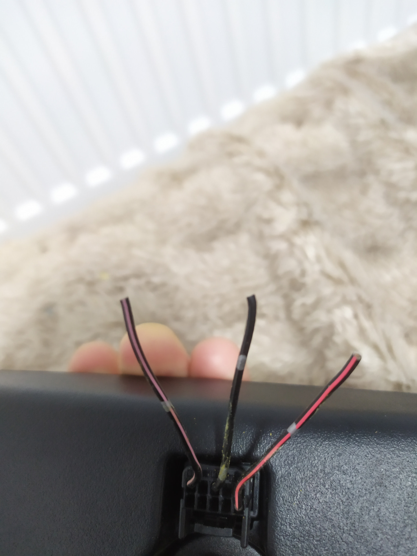

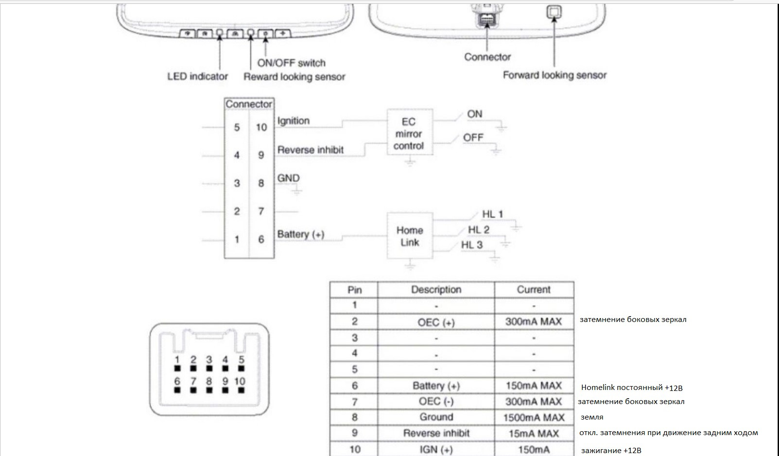

Привет, у меня вот такое зеркало, 3 контакта, задача чтобы работало автозатемнение и хомелинк, помоги с распиновкой
Доброго! Сбросьте маркировку с зеркала в ЛС? Попробую в каталоге глянуть распиновку
Готово
Dimasiwe-k

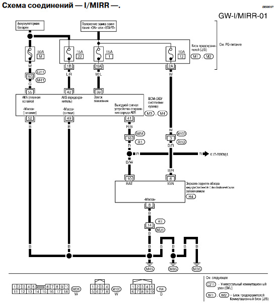

Здравствуйте, скажжите в каком каталоге глянуть распиновку зеркала NZLMOBHL4
Доброго! В оф.каталогах обычно распиновку не выкладывают.
Гляну что у меня есть напишу
Вот такая есть распиновка
