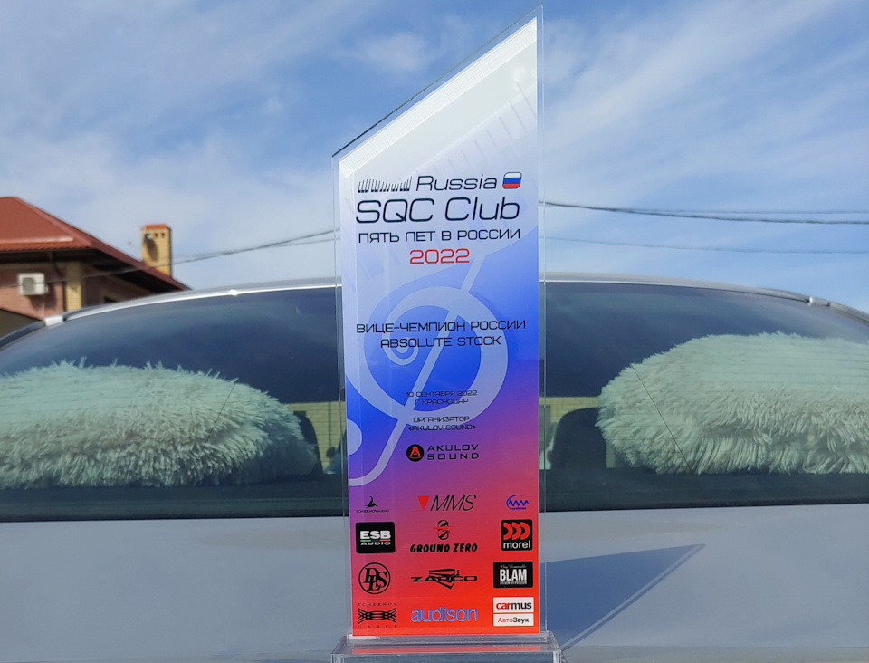

Съездил на финал соревнований по автозвуку SQC club Russia. Место проведения роскошное – загородный клуб «Римские каникулы» под Краснодаром. К сожалению, не все смогли приехать — участников могло бы быть и побольше. Фото делать было некогда, весь день был занят на судействе. Уровень машин порадовал, от души поздравляю призеров! Сам стал вице-чемпионом России в классе Absolut Stock.

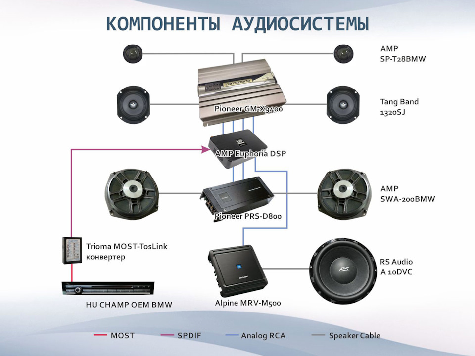

Состав моей системы простенький, но ничего менять в ней не хочу. Пусть просто приносит удовольствие. От процеуся AMP эйфория используется только DSP — выпаял линейные выходы на внешние усилители. Усилитель на СЧ-ВЧ Carrozeria GM-X9400, старичок А-класса из Японии, сделана профилактика по замене потерявших емкость электролитов. Усилители на подсидельники и саб класса D, доработаны – увеличена емкость конденсаторов в источниках питания. Акустические провода самодельные, в хлопковой изоляции.

Прс Д800 доработан ? Что именно и как изменилось звучание ? Спасибо
Во вторичке добавил Panasonic LowESR 2200 мкФ. Стало ли лучше не знаю.
