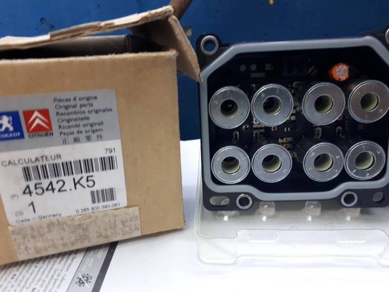

Решил скинуть электронную часть блока ABS и посмотреть, что там да как. Оказалось — что она не разборная вовсе. Но против дремеля блок не устоял — вскрытие показало при этом, что один транзистор был в пробое. Начал разбирать дальше и блоку просто пришел пиЗец от моего варварства — никак не ожидал увидеть навесной монтаж в виде тонюсеньких, как волос, проводников, в какой-то субстанции, напоминающей желе.
При этом гидроблок с той стороны, где вставляется электронная часть — абсолютно чист и цел, никаких следов коррозии и прочего мусора.

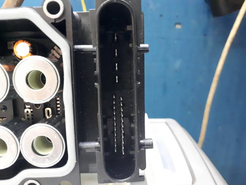

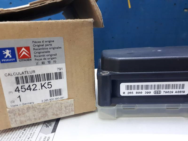

Номер по Bosch'y у моего блока был 0 265 800 301 — такой блок никак не мог найти на разборке.
Однако просторы интернета гласят, что есть в продаже такая чудесная НОВАЯ запчасть, как Новый Оригинальный "Калькулятор АБС" под каталожным номером 4542.K5. И вроде он заменяет блоки с наклейками-номерами по Bosch'y 0 265 800 301 и 0 265 800 390.
Долго не думая, заказал я с Москвы этот блок, 4 дня и он у меня в руках (цена 37$)
Поставил и огорчился — результата ноль — все как было, так и осталось. Спидометр, кстати, тоже не работал, еще с того момента, как родной электронный блок снял. Штекер на блок, кстати, чистый — без намека на ржавчину, окислы и позеленения.

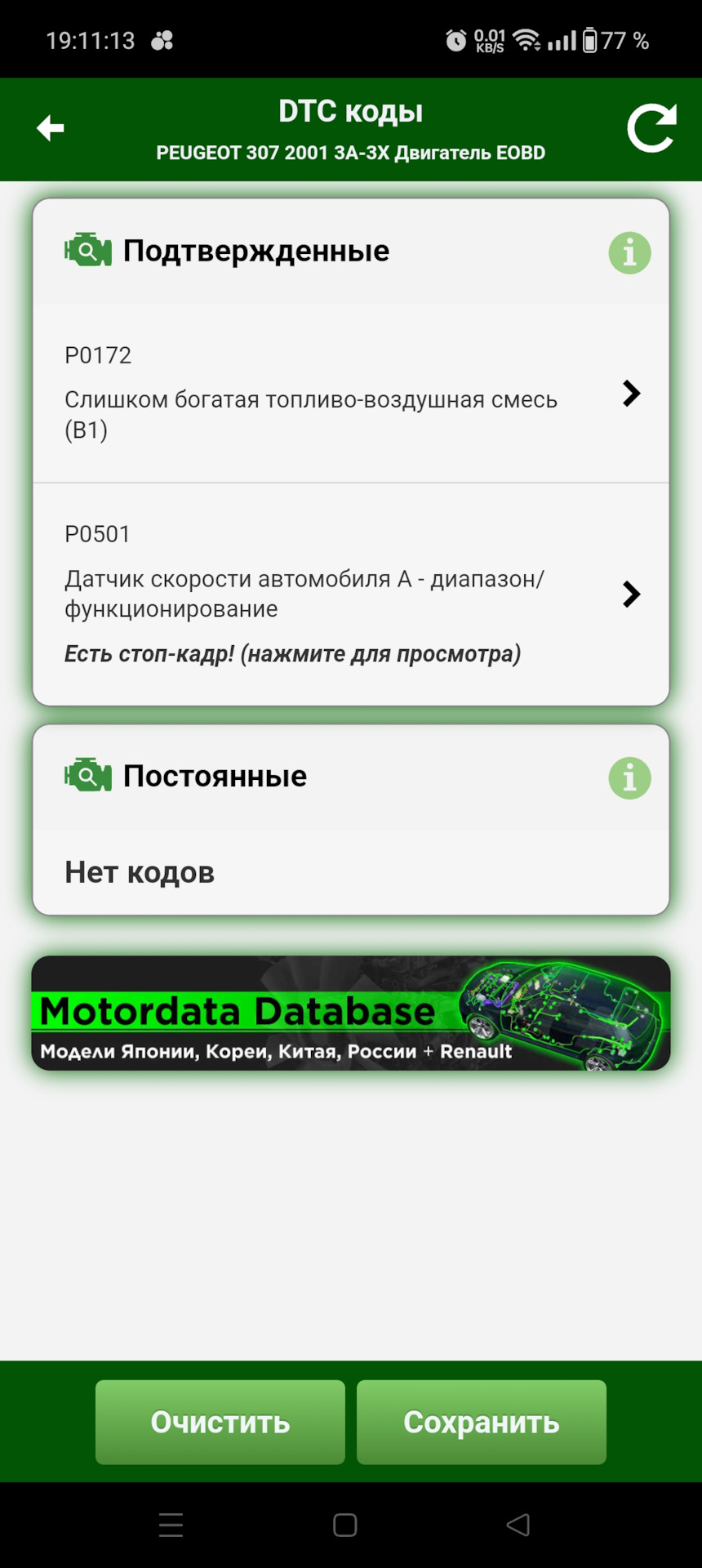

Кому известно куда копать? Авто считывает скорость с АБС. датчика скорости физически нет, спидометр работает. А в ЭБУ двигателя скорость автомобиля 0км все датчики АБС исправны. Ошибки по АБС нет. Авто вялое, с провалами по педали.
у тебя может стоять датчик скорости на коробке или на правом переднем оклесе датчик абс…больше за скорость нечего не овтечает…
у меня тоже сейцяас горит абс спидометр отколючается и машина тупее на разгон стала
Приветствую. На коробке заглушка стоит. Спидометр исправно работает. Нет данных с АБС на ЭБУ.
Добрый день, подскажи когда машина была сломана + ко всем проблемам с зарядкой не было проблем ?
нет, только АБС дурил голову

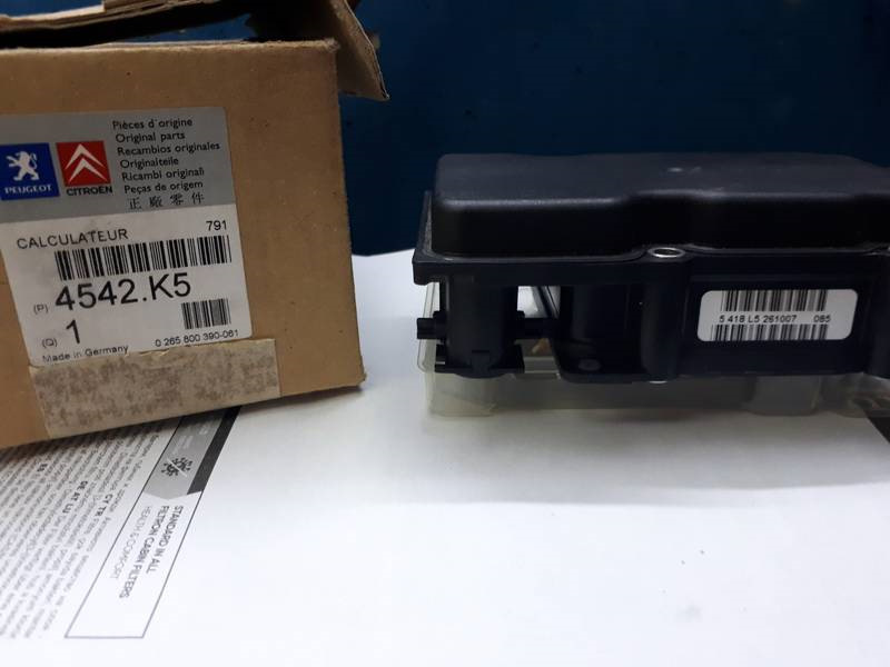

Пожалуйста ответь, нужно ли прописывать как то новый 4542к5 к авто или просто установить и всё само получится?
4542к5 — это общий номер из каталога, в котором может содержаться очень много вариантов номеров как гидроблока, так и электронной части, а при поиске вам надо сравнивать номер гидроблока и номер на электронной части.
В идеале оба должны совпадать, или хотя бы номер электронной части.
Если номер электронной части совпадает с вашим, 90% прописывать ничего не нужно. Даже если и понадобится, то там прописывается размер шин, дисков и что-то еще (чтобы правильно работал спидометр)
Если номер электронной части не совпадает — даже прописывание может не помочь

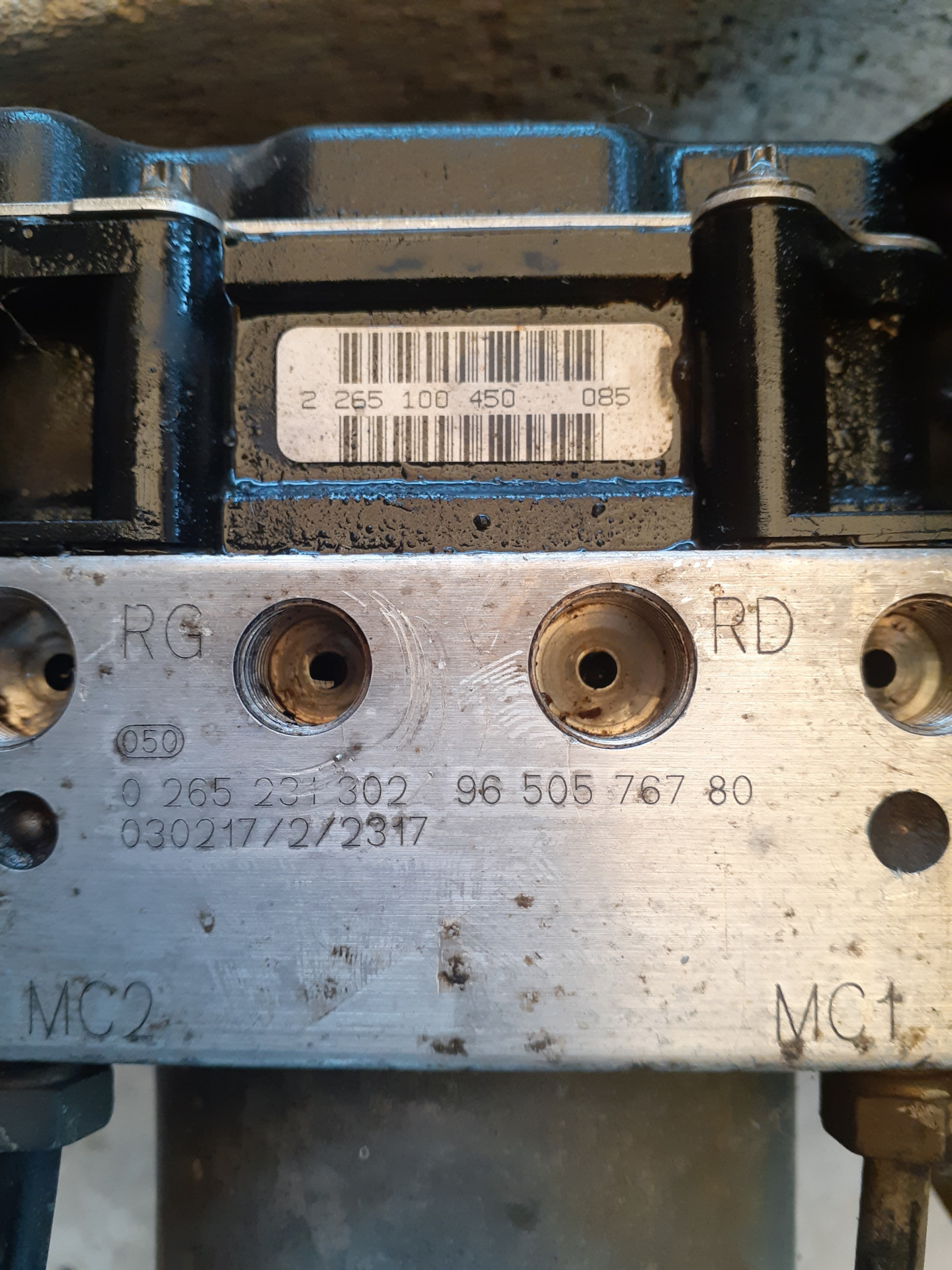

По вину бьется 4541Т3 Пежо 307 2.0 HDI 90.
Пытаюсь сравнить, подходит ли он в замен 4541J1 с Пежо 307 DV6ATED4 1.6 90.
Фото блока с 307 2.0HDI 90
номера с каталога (по вину или без) — это все бред
надо смотреть какой у тебя сейчас стоит и искать такой же
в идеале должны совпасть оба номера — на гидроблоке и на его ЭБУ
ну или хотя бы только от ЭБУ
Это номер на тоненькой полоске типа штрих кода и на самом блоке которые выгроверованы?
2 номера, которые нужны
1. выбит на самом гидроблоке, BOSCH'евский, как правило имеет 10 цифр (x xxx xxx xxx)
2. на наклейке, тоже BOSCH'евский, также 10 цифр (x xxx xxx xxx)
И оба должны полностью совпадать?
в идеале — да
на практике — хотя бы ЭБУ
тот который сейчас у меня стоит — с разборки — совпадает только номер ЭБУ
И все работает в штате?
Да
Понял. Спасибо за инфу.
