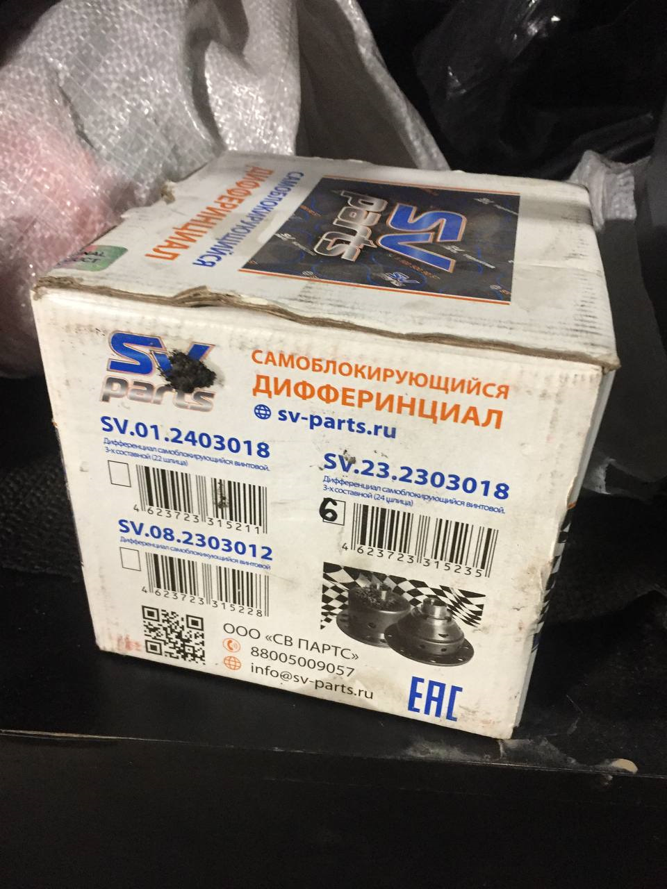

По совету karzakov приобрел самоблок на перед SV-parts на 24 шлица 6 кг преднатяг.

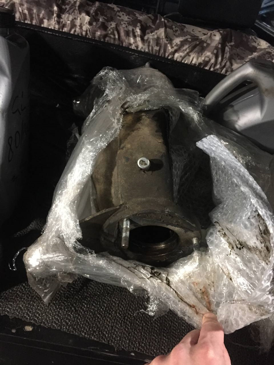

В добавку к блокировка решил поменять редуктора, так как мои начали гудеть и задний не поддавался регулировки. Взял снова с парами 4,3.

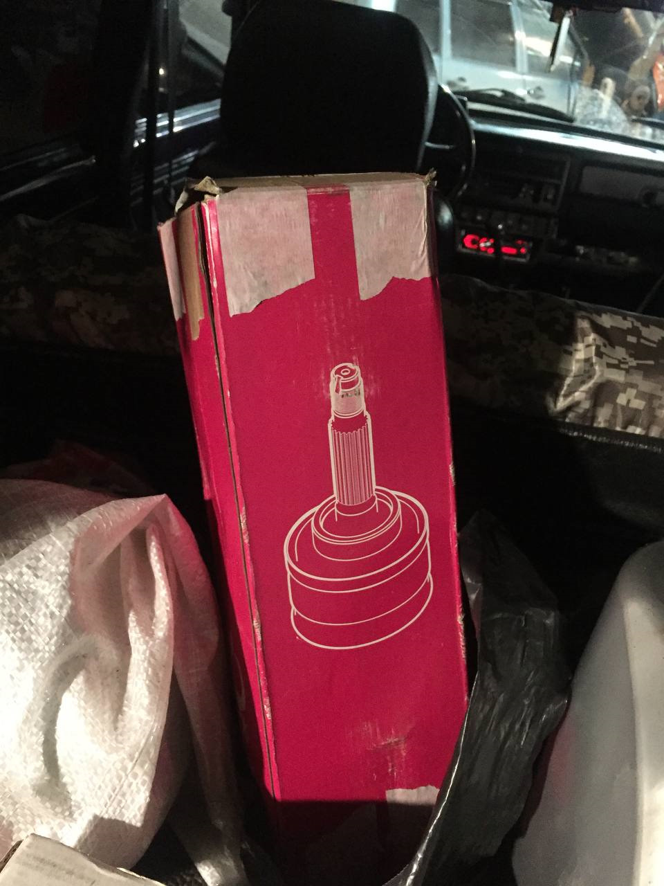

Так же были куплены новые внутренние ШРУСы фирмы БЕЛМАГ трипоидные на 24 шлица
Наружные взял Триалли на 22 шлица.
