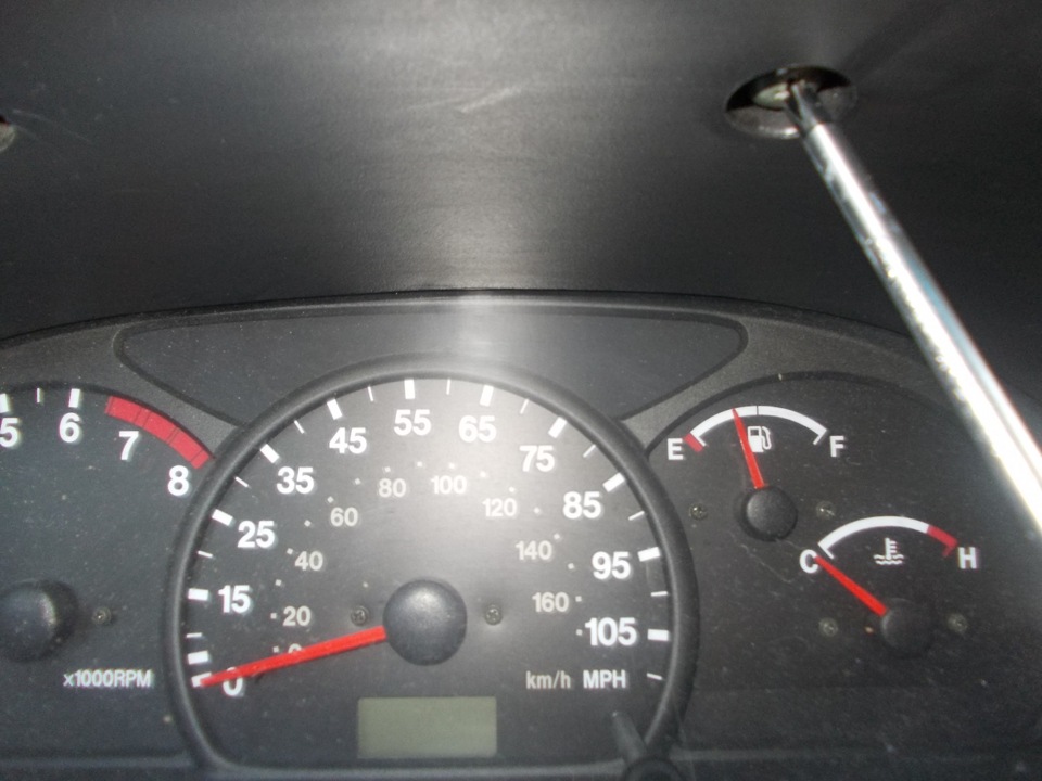

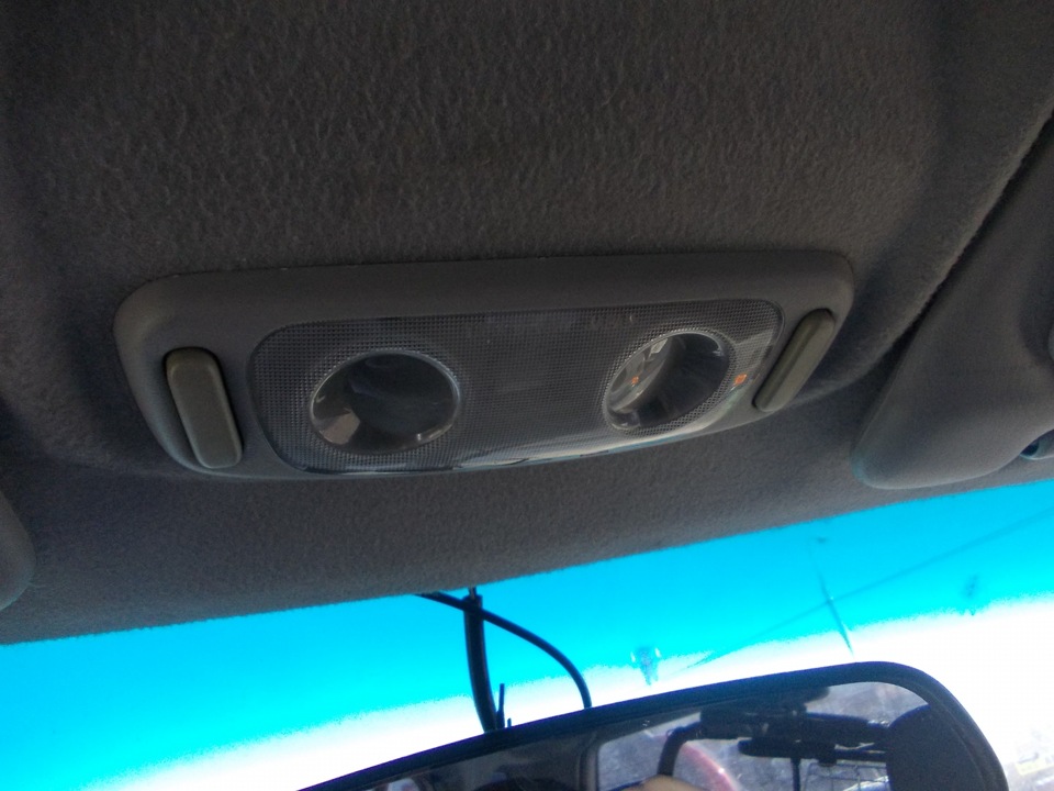

Начать решил с плафона
Отлупил крышку — одной лампы нет вообще, вторая черная вся изнутри.

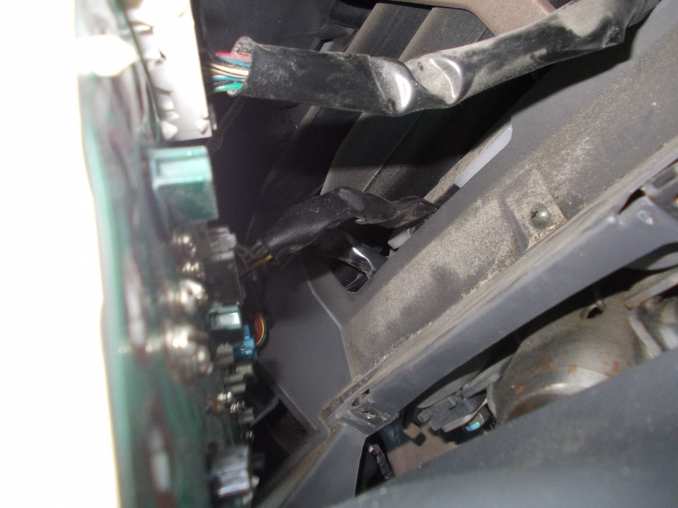

Открутил два болта и вытащил — оказалось к ней не подходят провода и фишки нет в плафоне, порыскал пальцами под обивкой не нашел нечего кроме провода идущего на зеркало — там тоже подсветка, и пучок еще идет мимо к правой стойке. Расстроился и прикрутил все на место.

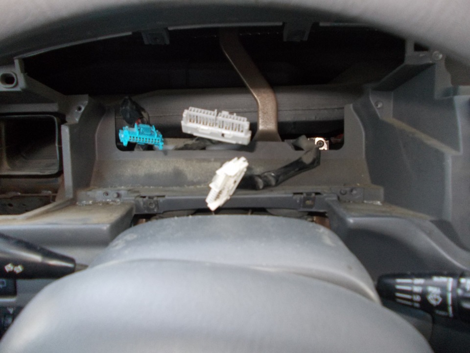

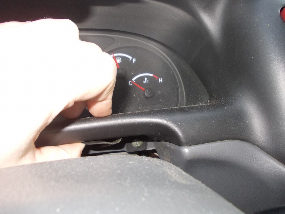

Дальше снимаем накладку с торпедо

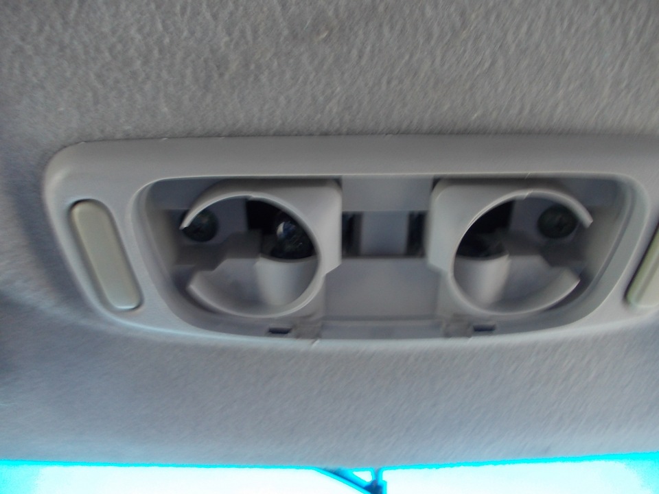

Тут как по заказу разряжается фотоаппарат, по этому вставлю фотку товарища с эскудо

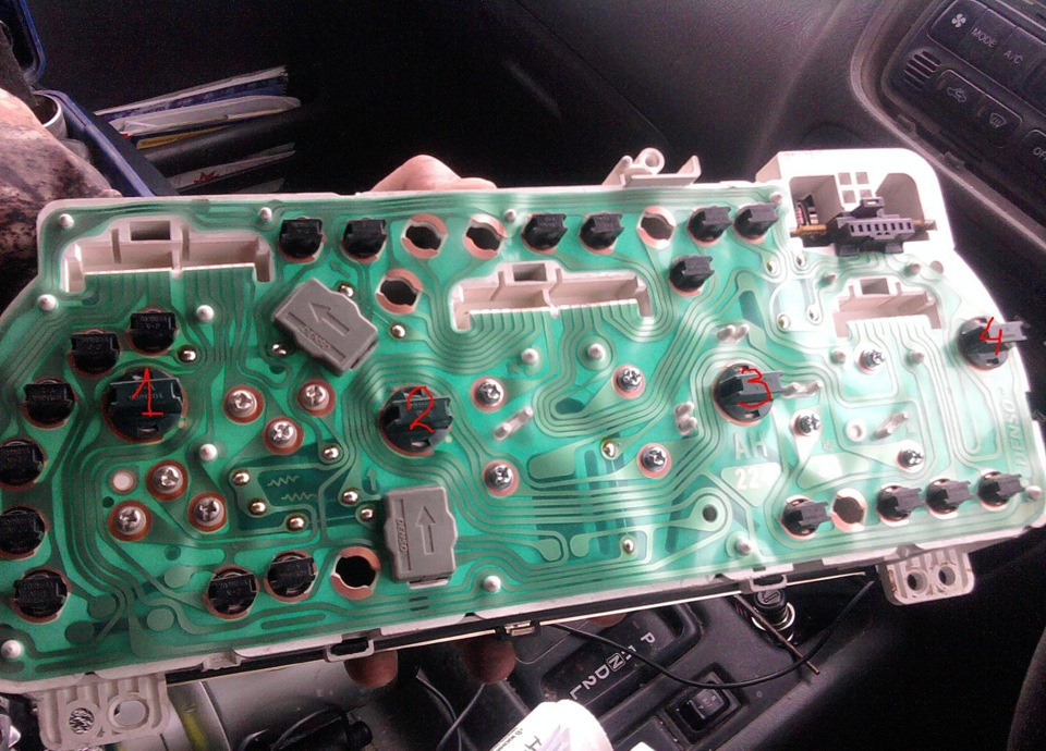

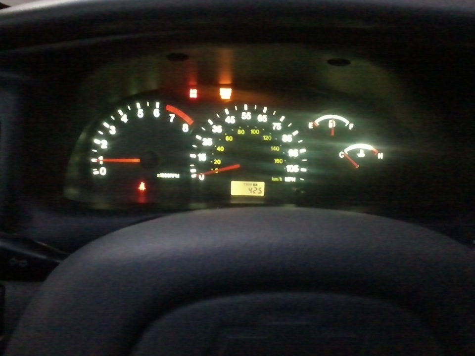

Далее идет небольшой гемор — т.к. эти лампы чувствительны к полярности (+/-) а изначально я конечно ее не посмотрел — две лампы не горят — опять снимаем фишки, поворачиваем патрон на 90 градусов, и все заработало, собираем в обратном порядке.

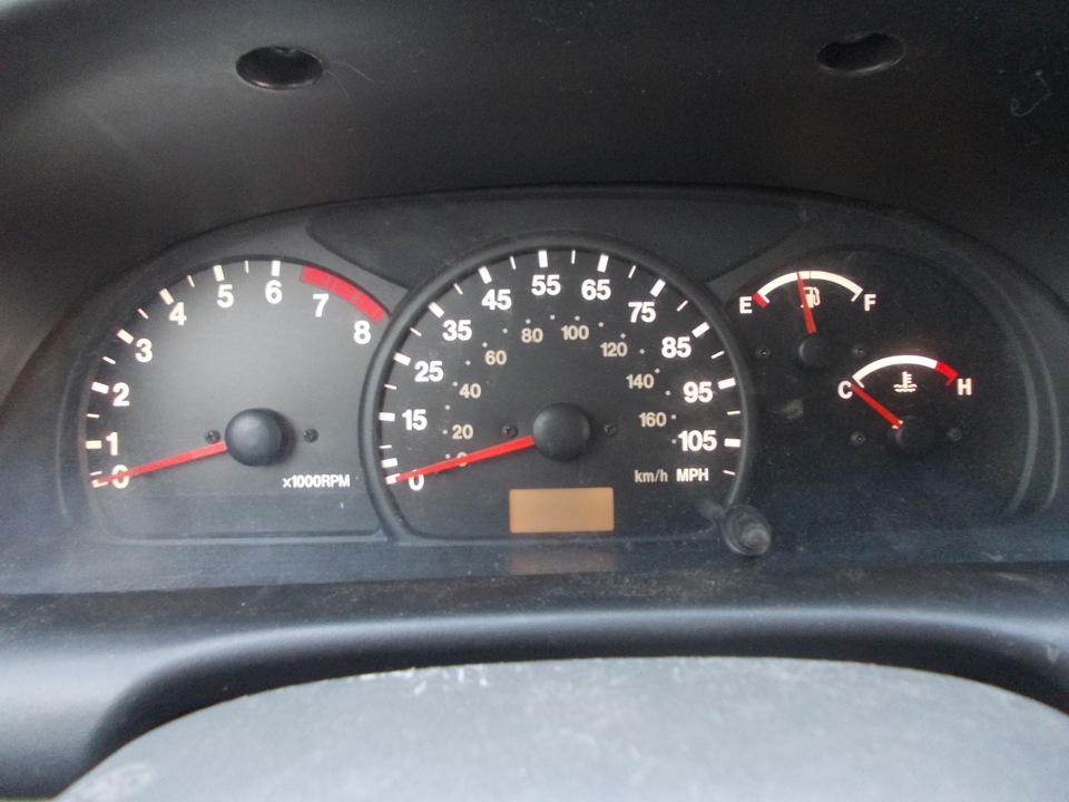

Все горит — все ок. В такой солнечный день подсветку не видно конечно же…
Но все же
