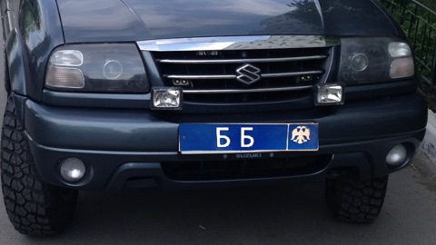

Так как был сделан гражданский лифт сразу же не поставил удлинитель кронштейна тяги панара о чем теперь очень жалею так как с ним задний мост не переставляет на кочках, при установке возникли проблемы из сайлентблока ни как не хотел вытаскиваться болт он прикипел там просто намертво( Не помогла даже кувалда после того как спилили болт( Не ожидая такого подвоха как вы понимаете нового сайлентблока под рукой не оказалось а без данной тяги я думаю ездить самоубийство…
Было решено просто выбить сайлентблок из тяги сделать надрез вдоль чтобы вытащить из него втулку с болтом… Жаль что это все не запечатлил на фото…
Нашли на сто какойто кусок трубы нужно диаметра обернули в резинку от старого салейнтблока и временно внедрили обратно… Сайлентблок заказал полиуретановый от точки опоры осталось ждать 5 дней(
Кронштейн сделали по чертежу на работе за что ребятам огромное спасибо))

У меня переставляет зад на кочках, что на жигулях (и при сток подвеске, и после занижения с рег. тягой панара) и на витаре, что на сток подвеске что после лифта (тягу не трогал)
Я себе высверлил остаток болта во втулке, сохранив сайлентблок.
просто было столько танцев с бубнами что уже даже машину хотел оставить на СТО… Я думаю новые сайленты не повредят))
