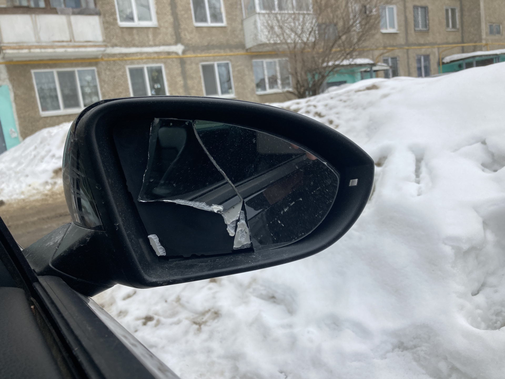

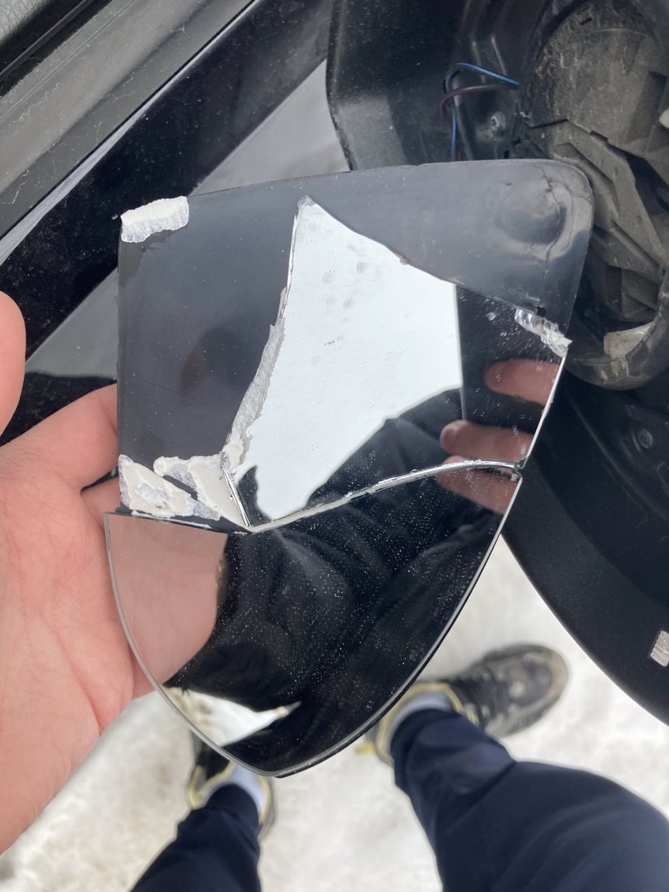

При мощнейшем ударе пассажирской двери в лице коллеги-женщины-Халка выпало боковое зеркало, печально. Склеил по быстрому остатки и ездил с таким обзором около 2 недель, пока не нашел оригинал на авито:

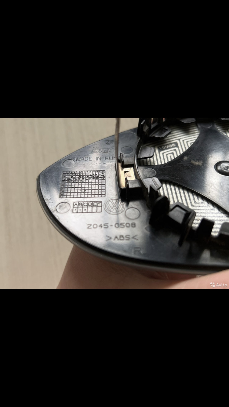

Запчасти на фото: 2045
оригинал 1.5р.
Меняется все очень просто, сломать что-либо надо постараться. Артикул 5G0857522

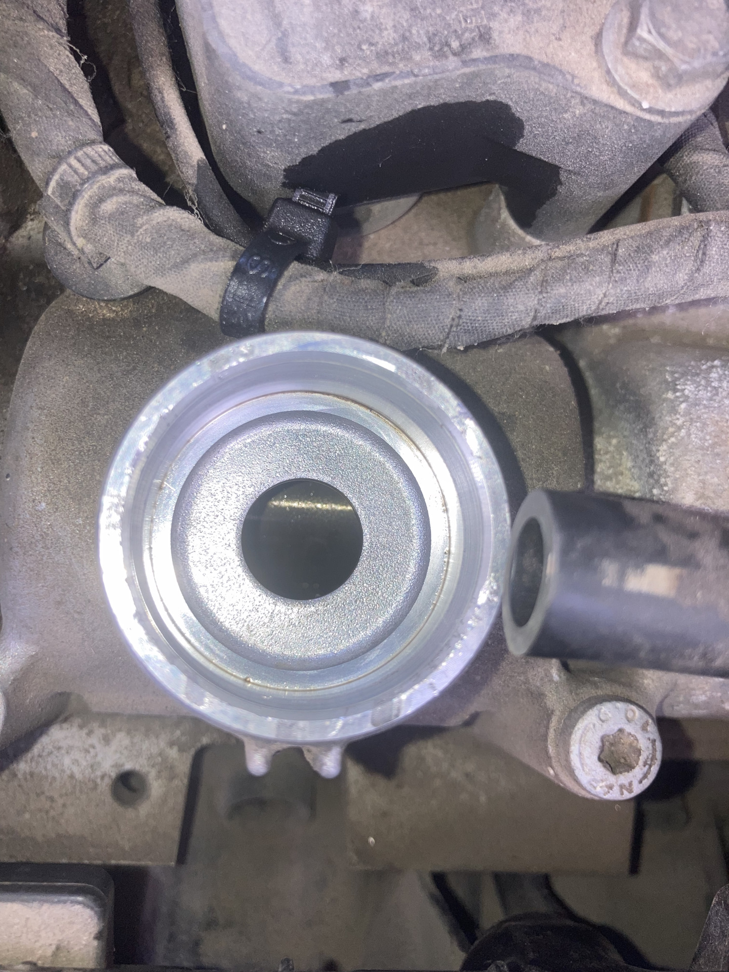

+ заменен клапан вентиляции картерных газов, меняется так же элементарно: стягиваем патрубок и подсаживаем корпус отверткой, приподнимая кверху с разных сторон. Сам клапан оказался рабочим, но причина была в запотевании возле корпуса, уплотнительной резинки не нашел. Артикул клапана: 04E103175
