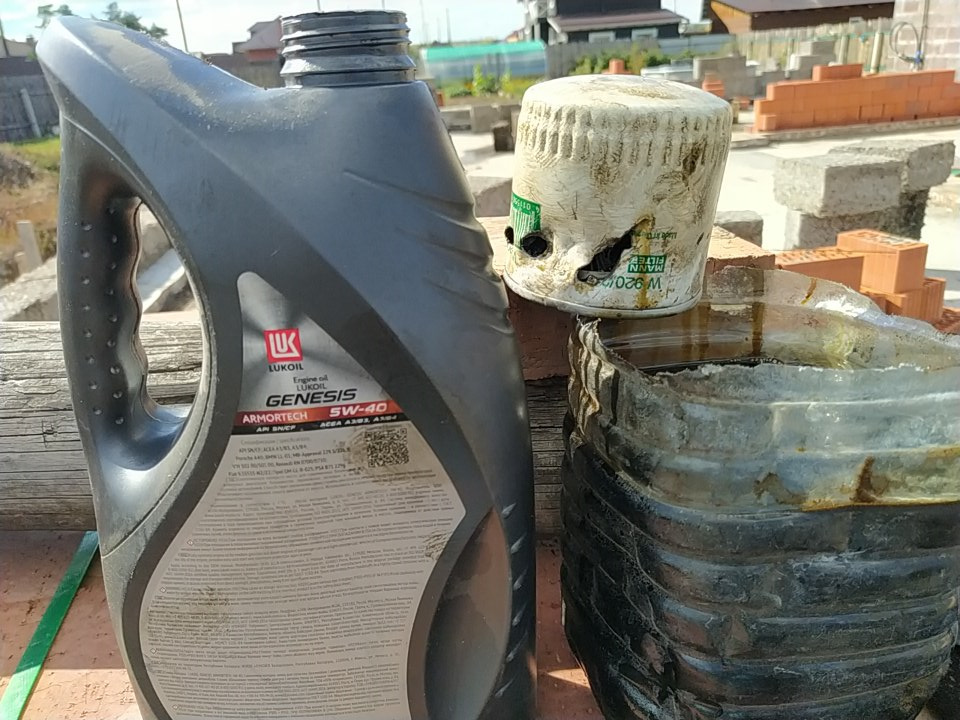

И сейчас на 130300 залит лукойл генезис 5w40

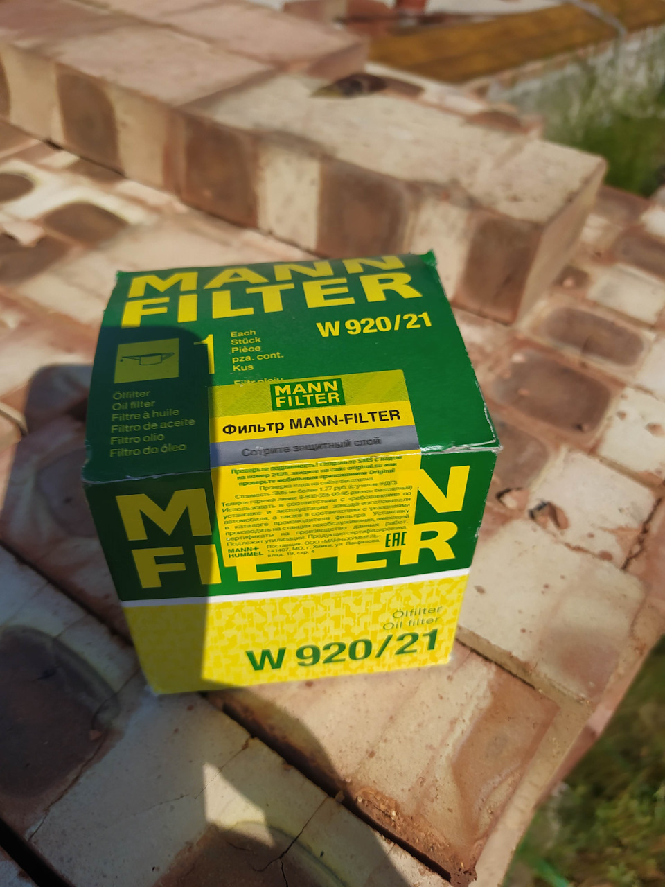

Фильтр МАН (которые брал прозапас).
Старый не мог открутить(не нашёл ремень, которым его снимал), пробил отвёрткой и скрутил.

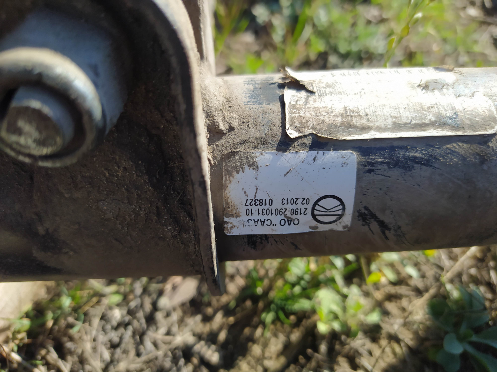

До кучи опять снимал стойку.
До этого www.drive2.ru/l/624303527958679330/ уже смазал опорники.
Но появился дурацкий стук, когда в поворотах по кочкам. Как то криво встала пружина. В этот раз усадил её плотнее, слабый стук остался. То ли она уже кривая (когда стягивал её в прошлый раз, тянул на перекосяк), то ли подшипник опорный надо брать новый.
Ну в общем по отработанной схеме — снял стойку в сборе за 30 минут, с учётом что крутил гайковёртом (им же и гайку на на 30, даже блокировать колёса не пришлось).

Что за марка фильтра? По фото не разглядеть.
МАН для классики ВАЗовской.
Он чуть больше, но до привода расстояние есть.
И по давлению его перепускной клапан чуть ниже на открытие.
По размеру бумаги — по логике её там больше.
Я их набрал три штуки до подорожания, видимо на классику их редко берут. А на передний привод уже не было.
Тоже на подобный нацелен. То же считаю, что площадь фильтрации -это важно.
МАНН w7015 — вроде тоже для классики.
Пружины ты не согнёшь
То же так думаю. Просто как то она криво смотрит, когда не сжатая (ось стойки вообще куда то в бок смотрит).
Не должно быть, обман зрения, скорее
www-shurik
у меня кривые покупные
