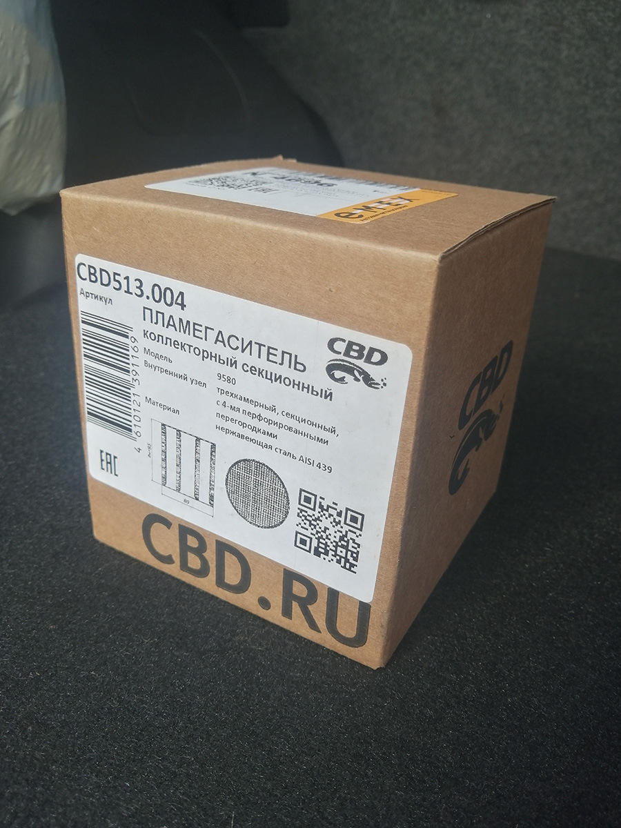

Начал изучать тему, как можно сделать тихо и комфортно — надо вместо удалённого катализатора вварить коллекторный пламегаситель.
Каталоги производителей пламегасителей при попытке подбора по авто не знали о Note E12, а коллектор у нас с тыльной стороны мотора и просто так не подлезешь его измерить, это значительно усложняло подбор нужного.

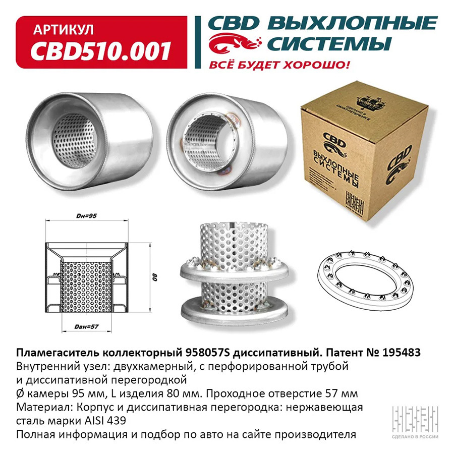

Решил попробовать поискать не для Note E12 а для Nissan Micra IV K13 на котором такой же двигатель HR12DDR, и к моему счастью — такой автомобиль фигурирует в каталогах подбора пламегасителей и для него выводится пламегаситель с диаметром 95 длиной 80.
Выводится 3 подходящих варианта:
1) PLIN178 (перфорированная труба)
2) CBD510.001 (Двухкамерный, с перфорированной трубой и диссипативной перегородкой)
3) CBD513.004 (трехкамерный, секционный, с 4-мя перфорированными перегородками)
ВНИМАНИЕ! На картинке CBD513.001, т.к. картинки CBD513.004 нет на сайте, выглядит он именно так, различаются только размерами.
помимо этих вариантов ещё смотрел варианты:
Ehler 9580
EuroEx 958057
Fortluft 958057
MG-Race GK95X80
Tixona Z958057
Все они стоят в районе 800-1300 рублей, отзывы не однозначные, есть и положительные, есть и отрицательные, в основном негатив сводится к тому, что прогорают или наполнитель(шумопоглощающая вата) сбивается в комок, создаёт шум или ещё хуже вылетает и забивает трубу или оставшийся катализатор.
И для меня не совсем понятно различие между ними, написал запрос на сайт CBD с вопросом подойдут ли на Note эти пламегасители и какой из-них будет самый тихий.

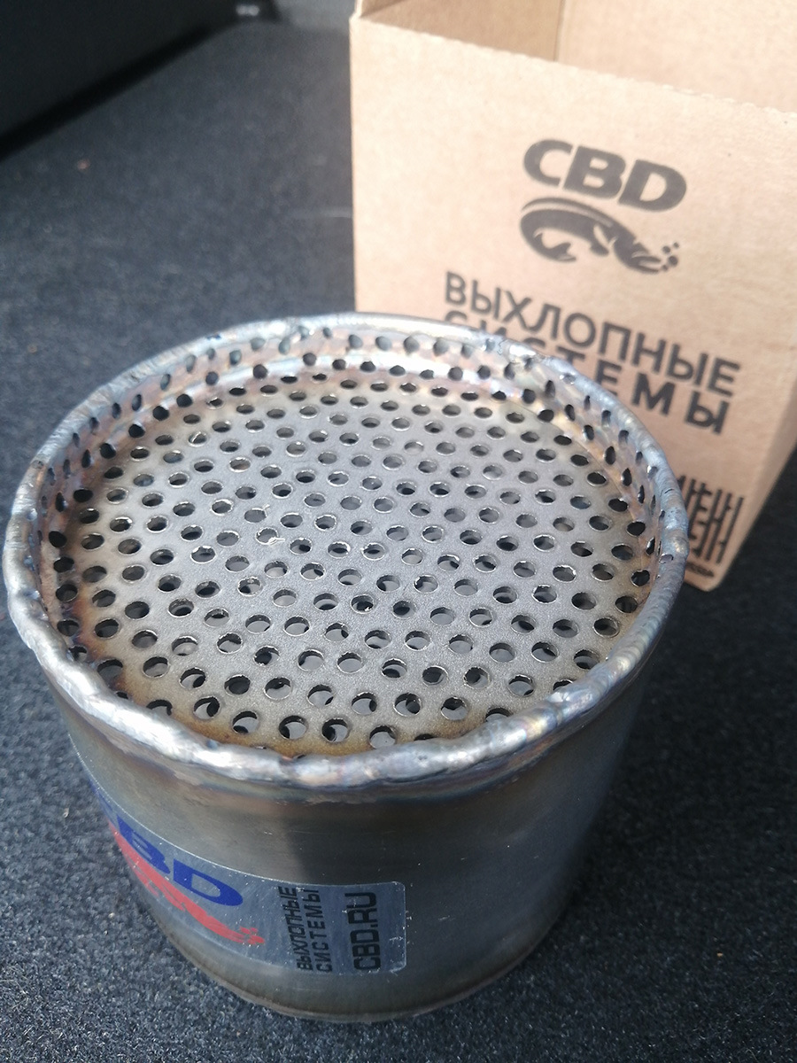

Про подходит/не подходит ничего не ответили, а самым тихим будет вариант CBD513.004 (трехкамерный, секционный, с 4-мя перфорированными перегородками).
Этот вариант идёт БЕЗ наполнителей, на что больше всего жаловались — здесь наполнителя вообще нет.
Заказываю, получаю:

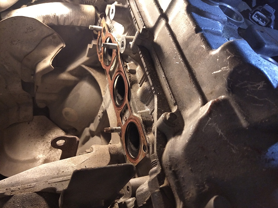

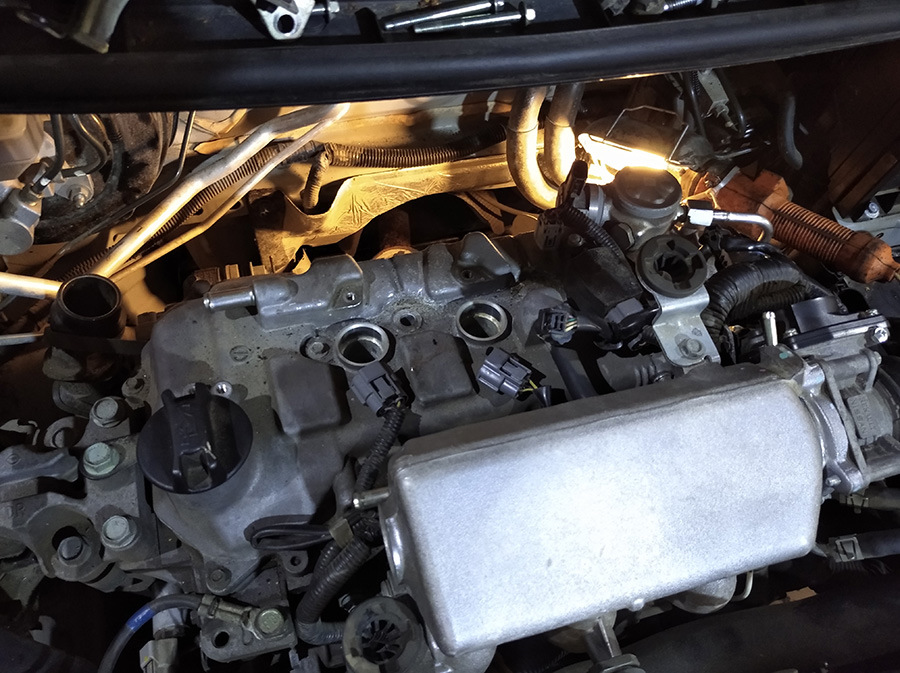

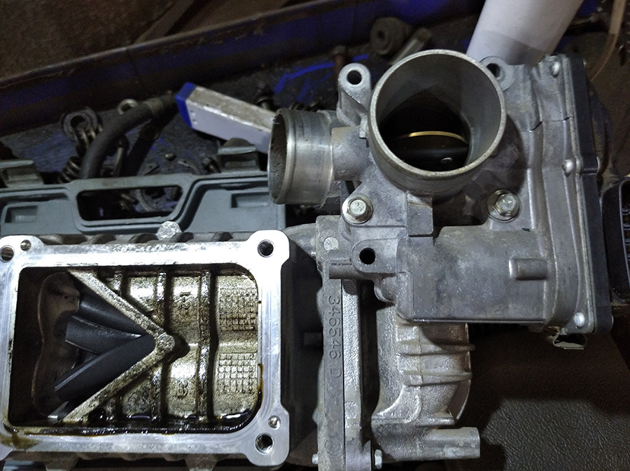

решил делать на СТО, т.к. процедура довольно сложная и доступ надо и снизу и сверху, поэтому лучше иметь подъёмник.

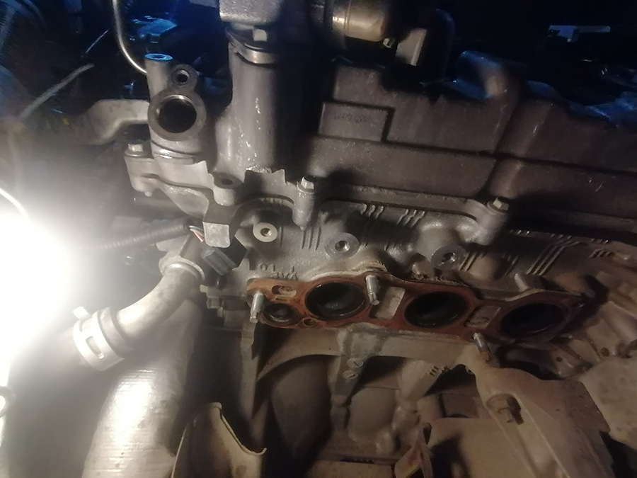

Заехал в 9:30 выехал в 15:30, итого 6 часов. Очень много времени ушло сначала на снять и вынуть нагнетатель, а потом коллектор.

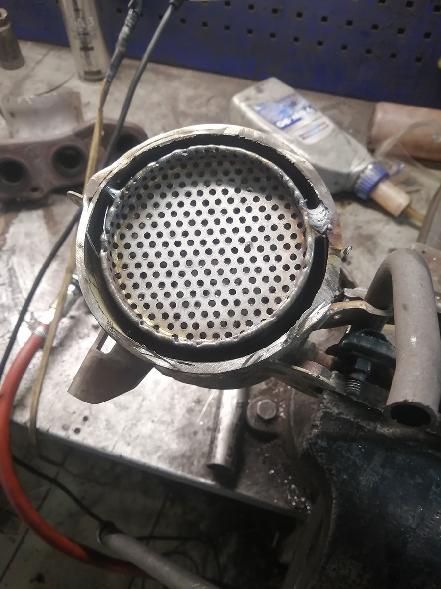

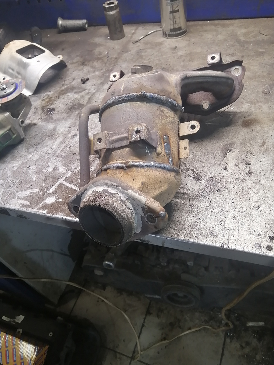

Фотографии процесса:
Процесс вваривания пламегасителя, самое начало:
затем полностью по периметру его обварили и приварили с нижней стороны, что бы наверняка.
Итог:
Потом всё собрали в обратном порядке.

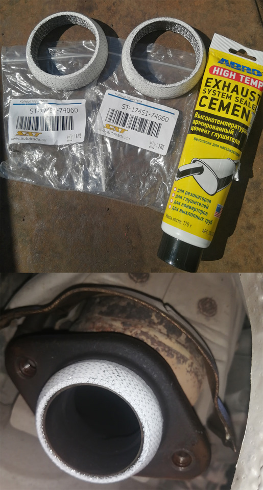

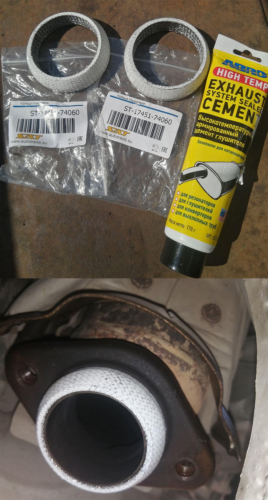

Помимо самого пламегасителя рекомендую заодно поменять сопутствующие прокладки, коды:
SAT ST1745174060 кольцо глушителя конус — это аналог, оригинал 20695-1HA2C
LYNXauto SG-2341 прокладка выпускного коллектора — это аналог, оригинал 140361HC0A
и всё это промазать специальным герметиком Abro ES332R цемент глушителя abro туба 170г

Надо было чарджер снимать поэтапно: дроссельная заслонка — след элемент и непосредственно сам чарджер, тогда выйдет все хорошо и ничего не поцарапаете)
Ну и по-хорошему нужно было заменить прокладку стыка выпускного коллектора и приёмного колена, а также прокладку стыка выпускного коллектора к двигателю
надо было) если бы вернуть время назад, я бы вообще пошёл по пути: сам в гараже снял коллектор и отнёс его на СТО что бы вварили пламегаситель, но на тот момент я не понимал куда его вообще вынимать.
По поводу прокладок: прокладка с приёмным коленом заменена при демонтаже катализатора месяц назад+обработана специальным герметиком — фото прикладываю. А вот с прокладкой к двигателю случилась неприятность — она была заказана вместе с пламегасителем и должна была приехать в прошлый четверг, но не приехала до сих пор. А на СТО я уже был записан, решили всё снять и смотреть по факту, тем более мы не были уверены, что сам пламегаситель выбран правильного размера, в случае если бы надо было менять прокладку или пламегаситель оставили бы авто на стоянке у СТО до того как всё приедет, но прокладка оказалась в живом состоянии.
