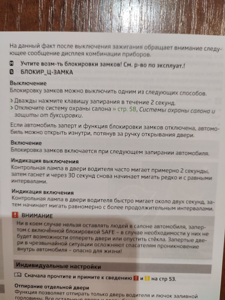

Перечитал мануал- да, они даже не отрицают, что выбраться из машины в такой ситуации невозможно. Придумают же

А точно ручки откидывает? Попробовал на рапиде 2014 г.в, запер с открытым окном, после чего открыл его ручкой из салона.
Если есть функция Safe то дверные ручки блокируются.
У меня нигде отдельно не оговаривалось, safe там или нет, но значит есть. Проверено, ручку цепляли и не раз. Результат нулевой
При выключении зажигания на дисплее должна быть информация о режиме блокировки
Есть такое. Но в багажнике напомнить некому было.
VVRakh
пробовал сам себя запирал, открывал изнутри за ручку (2014)
Изнутри эксперимент не получится, сам сегодня пробовал. Чтобы его повторить, нужно запереть машину сигналкой при включенном датчике объема, если только залепить его чем-нибудь. Когда тот выключен, блокировка замков не активируется. И, опять же, данной функции safe может и не быть, видимо
А почему вообще она заперлась с ключом внутри?.. я к тому что цз просто не срабатывает если видит что ключ в салоне.
Открыть: сигнализацией с телефона (если есть приложение), либо немного отжать рамку двери, накинуть петлю на внутреннюю ручку и открыть (если нет функции safe)
Почему? Ну достаточно в машине, запертой на ШТАТНУЮ сигнализацию, средней кнопкой на ключе отпереть багажник, потом, пока ковыряешься в багажнике, выронить или сознательно положить ключ перед собой, потом закрыть багажник — и все, машина снова полностью под охраной, а ключ где-то в багажнике. Может на более свежих версиях ЦЗ и не закроет замки (хотя сомневаюсь), но на 2015 году это произошло на ура.
Отгибать рамку бессмысленно, штатная сигналка отключает ручку от замка каким-то невероятным образом.
Да, я понял как у вас это приключилось. Не помню точно о первом рапиде, но второй не закроется… хотя прикол с багажником нужно проверить

Изнутри двери не открываются только при наличии функции Safe. В остальных случаях двери откроются.

Я где-то в комментах скидывал только что фотку мануала с информацией о блокировке дверей и функции safe. Читал ведь раньше, а подзабылось. Протестировать почти невозможно, для этого нужно закрыться в салоне, а с отключённым датчиком объема блокировка не включается. Может и не на всех машинах эта функция была, у меня максимальный на то время элеганс
