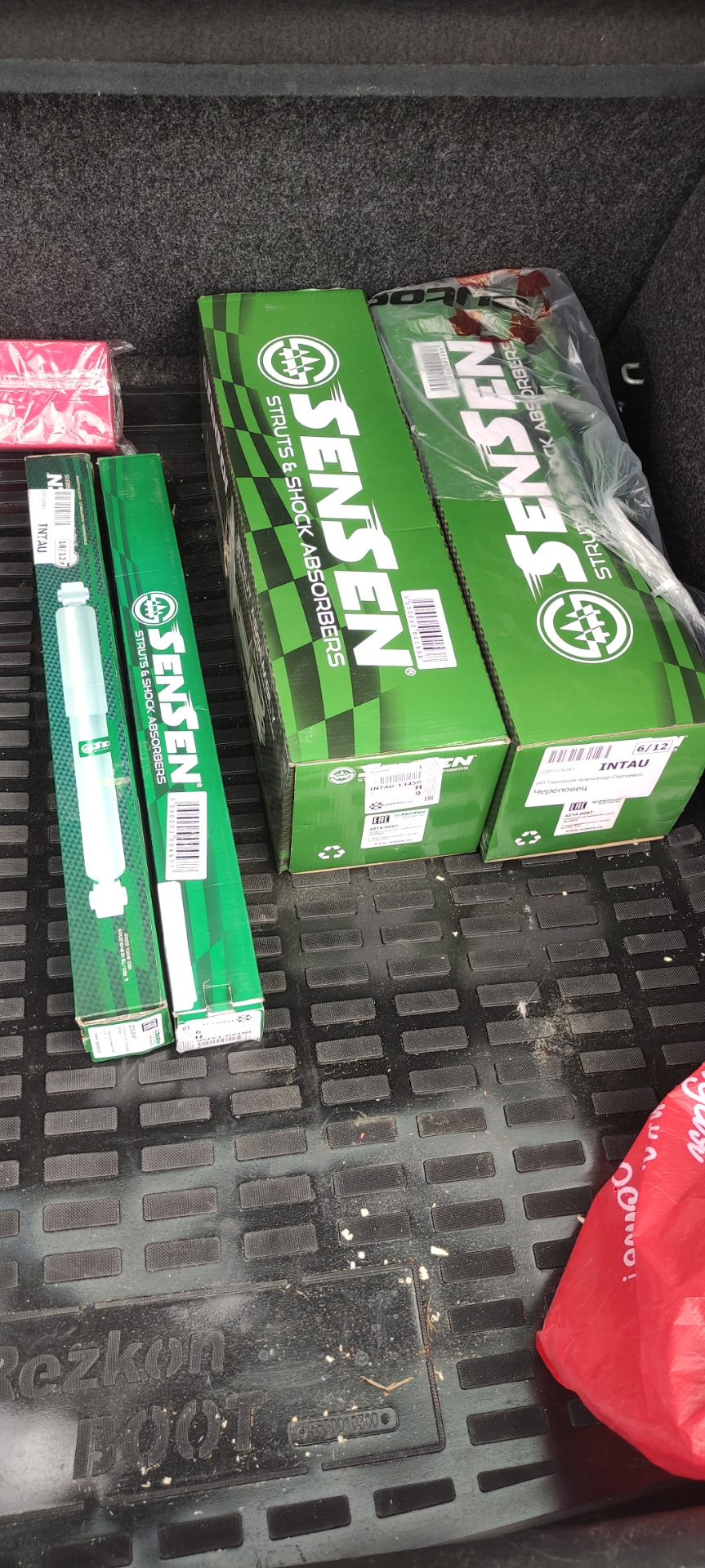

В последний раз был на сервисе приговорили правый пыльник рулевой рейки, хомут на выхлопе (машина рычала аки Диабол), задний правый амортизатор имел лёгкий подтек, давно покрытый пылью. На сходразвале как то узнал что вроде как слегка кривой левый передний амортизатор. Вполне может быть, т.к. было лёгкое дтп, т.к. заменено крыло и дверь слегка крашена передняя и сломаны защёлки на поворотнике. И иногда бывает что хрустит опорный подшипник с этой же стороны, как раз может быть из за кривой стойки амортизатора. Как раз хотел машину чуть занизить и убрать ППД нахер. Потихоньку купил запчасти и дошли руки отдать машину в сервис.
По запчастям:
Хомут на выхлоп Autopartner R434 — 309р
Подвеска:

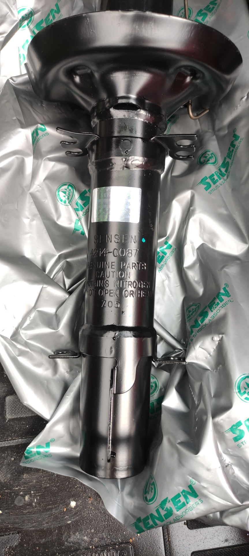

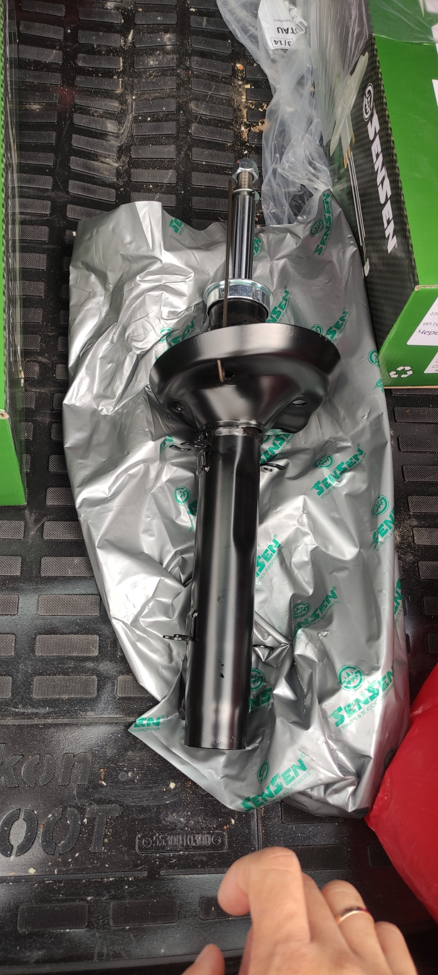

Амортизаторы передние Sensen 42140087 — 2x3831р

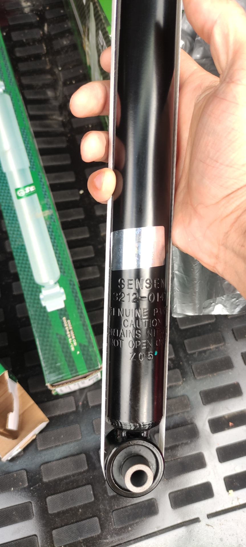

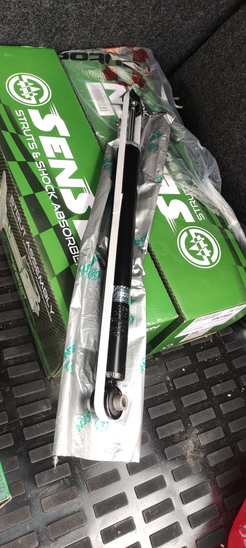

Амортизаторы задние Sensen 32120147 — 2267р х 2
Проставки пружины JIKIU MC33005 — 505р х 2
Опора пружины Optimal F85580 — 267р х 2
Отбойник задний jp group1152601100 — 265р х 2
Пыльник заднего амортизатора ROSTECO 21739 2x206руб
Проставки задней пружины FEBI 26620 539р х 2

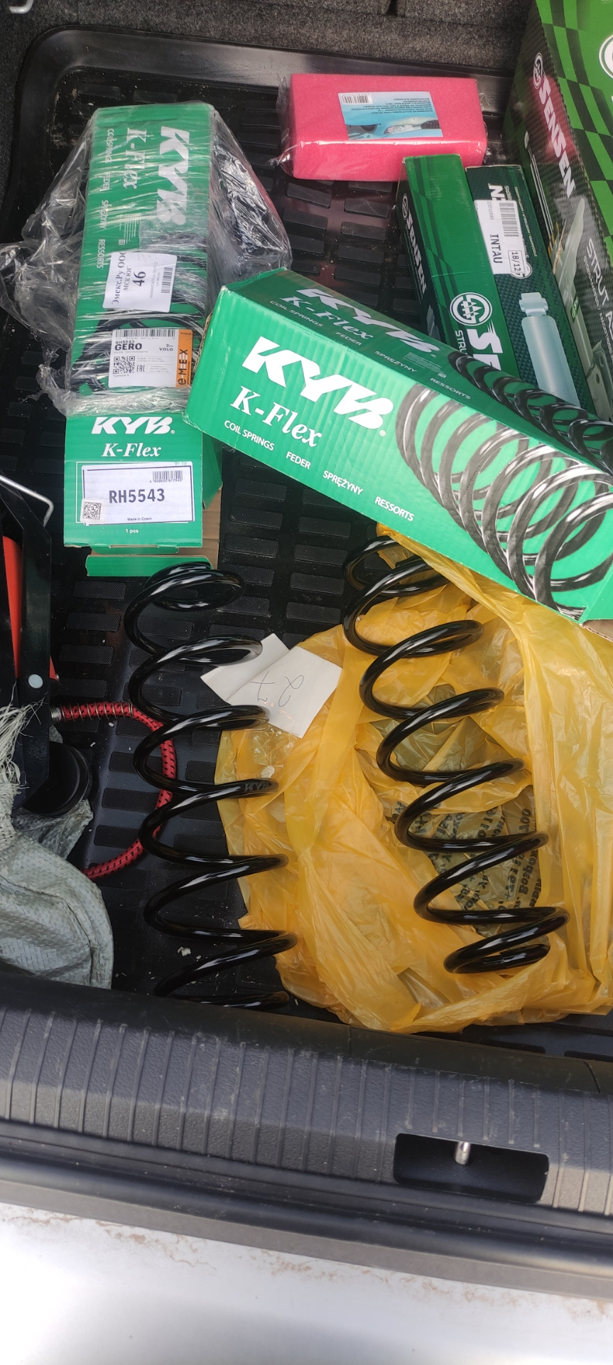

Задние пружины Kayaba RH 5543 — 3794 за 2 шт
Пыльники с отбойниками на перед Kayaba 915 415 — 1261р
Передние опоры с подшипниками SKF VKDA 35113 T — 3217р
Пыльники рейки с хоиутами:
Lemforder 30177 02 — 1312 р за 2 шт
Фильтр топливный:
SCT ST374 — 445 р
Фото что сделать успел:

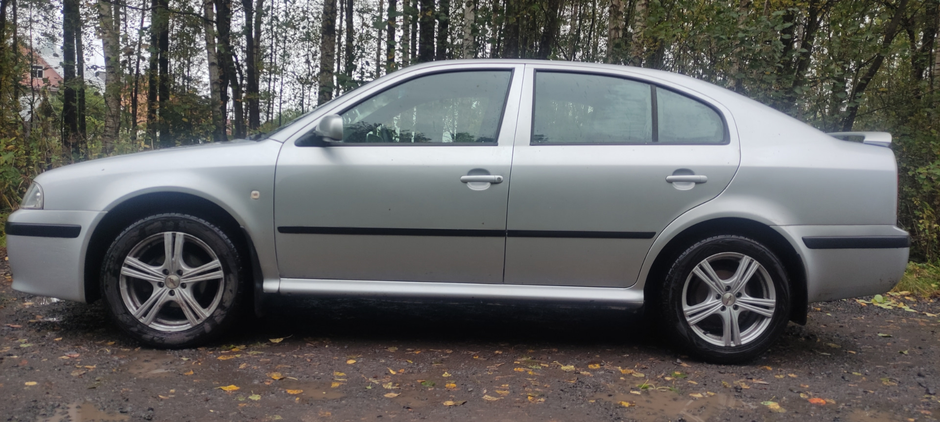

Когда поездишь с месяц на рычащем выхлопе, то когда починишь, так становится комфортно, как будто едешь на нормальной машине…
Подвеска по жопомеру очень понравилась. Ушла валкость и т.п. Короче стало можно ездить. Но эффект занижения которого хотел не достигнут. Зад вроде как присел на пару сантиметров, а перед не понимаю. Может из за того что зад стал пониже, перед не смотрится ниже, но постотрев, у всех на европодвеске вроде так же. Проставки ППД убрали, пружины оставил родные, стойки новые. Наверное передние пружины надо тоже покороче поставить, но это потом, перед зимой не буду, живу за городом.
Вот так стал выглядеть

Тоже поставил токие стойки на перед пока вроде всё хорошо
Спасибо, что выбираете товары JIKIU!

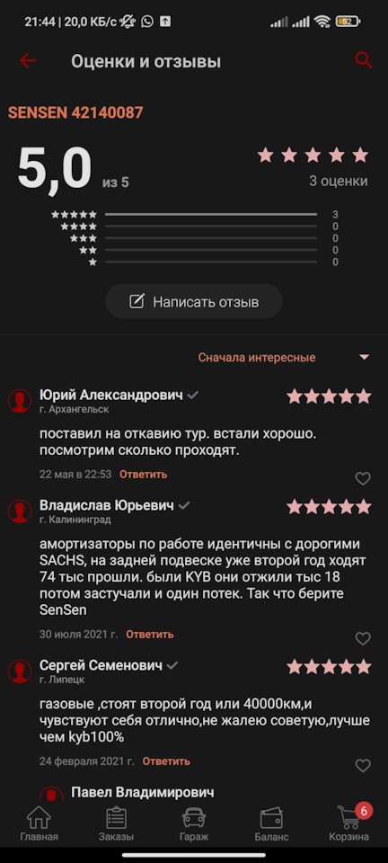

Что за стойки? По отзывам брал?
Китайские. Делают то ли по лицензии каябы, то ли по их старым технологиям. Китаяба, короче. Брал по отзывам, но так понял, что их во всю уже подделывают, бывает у людей долго ходят, а бывает не долго…
