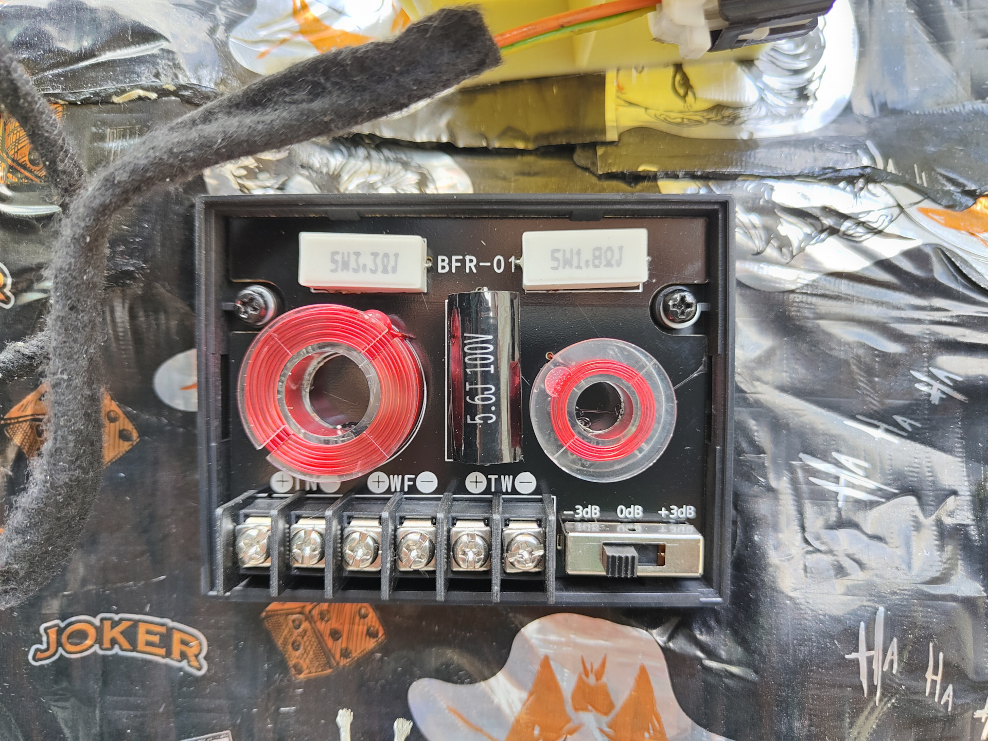

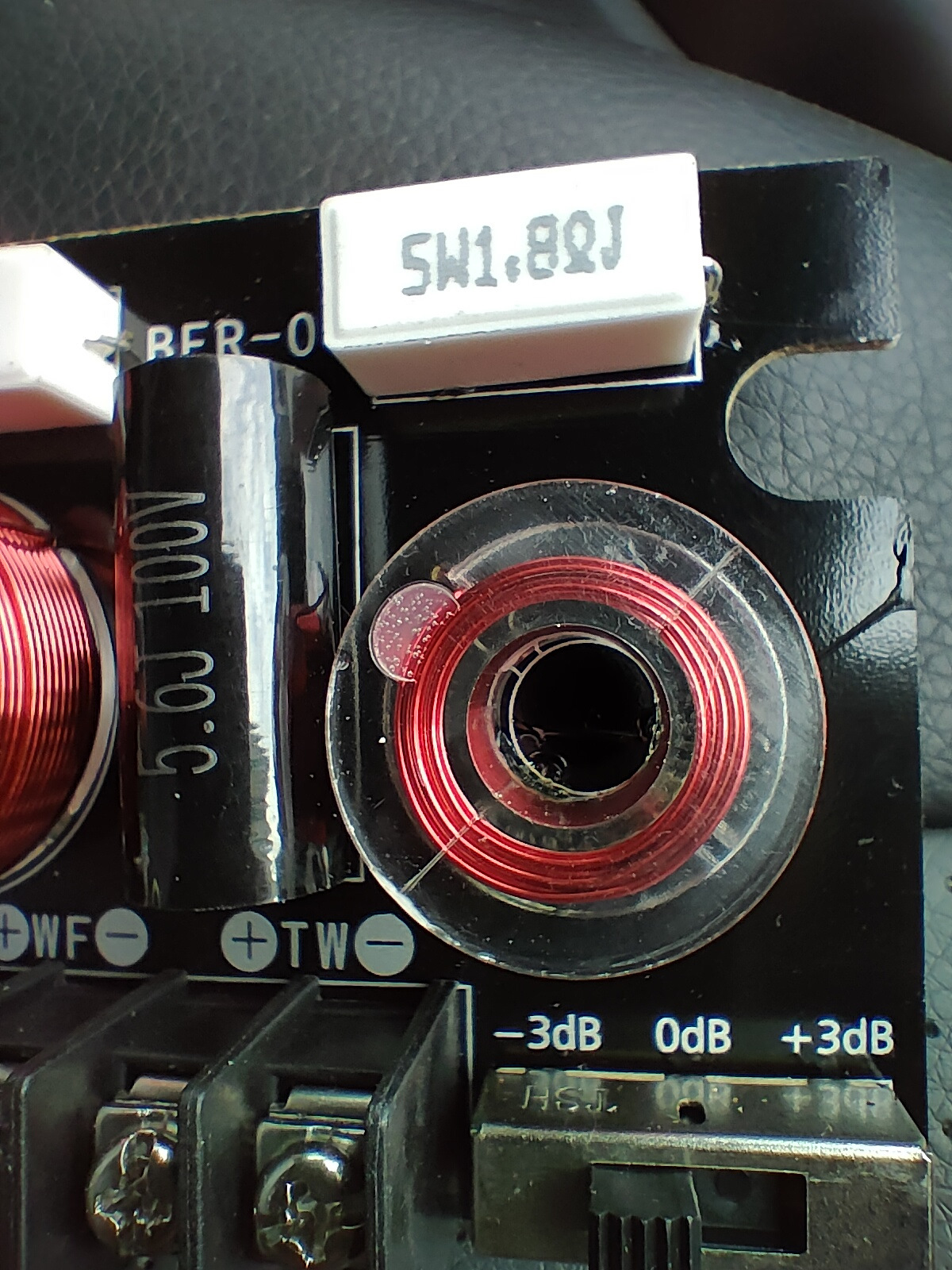

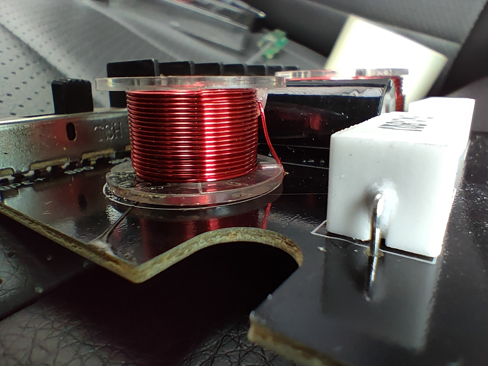

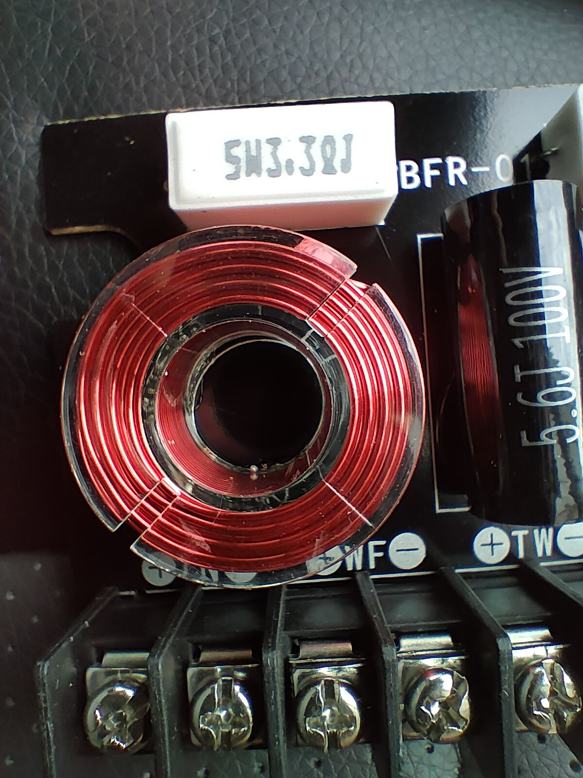

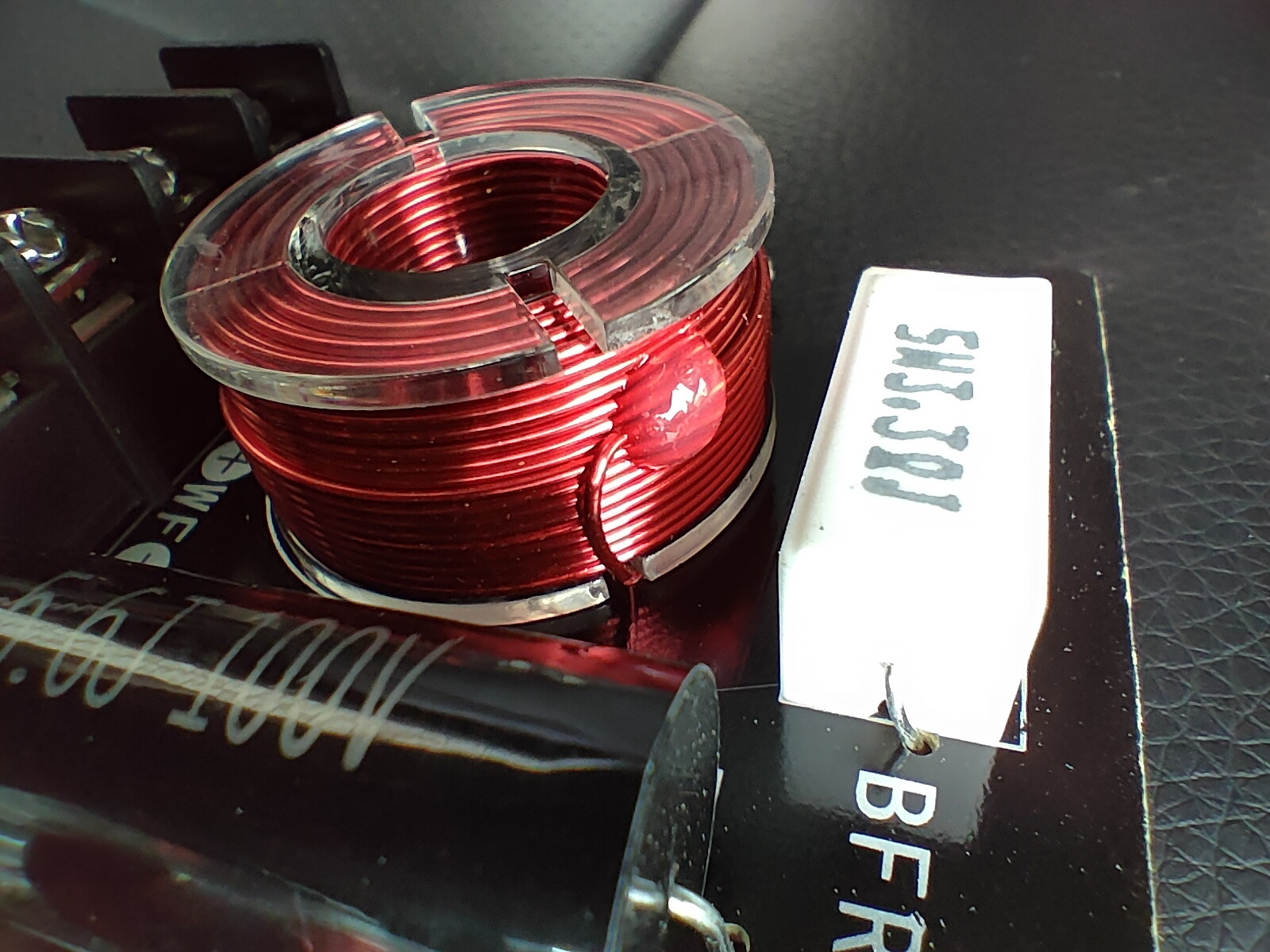

Может кто знает номинал большой катушки в кроссовере? По идее можно измерить на выходных клеммах для мидбаса.
В кроссовере:
— большая диаметр провода 0,7 мм сопротивление 0,3 Ом
— маленькая диаметр провода 0,5 мм сопротивление 0,4 Ом
Количество витков смотрите на фото.
Мне б замер прибором. Считать витки это слишком приблизительно… Нужно ещё диаметр сердечника и ширину намотки.
У меня только мультиметр есть.
Чем измерять?
Нужен L-метр LC-метр или RLC-метр. То есть прибор измеряющий индуктивность. Иначе никак.
Возможно получится замерить в конце июЛя.
Было бы отлично. Все провода от кросса при этом лучше откинуть.

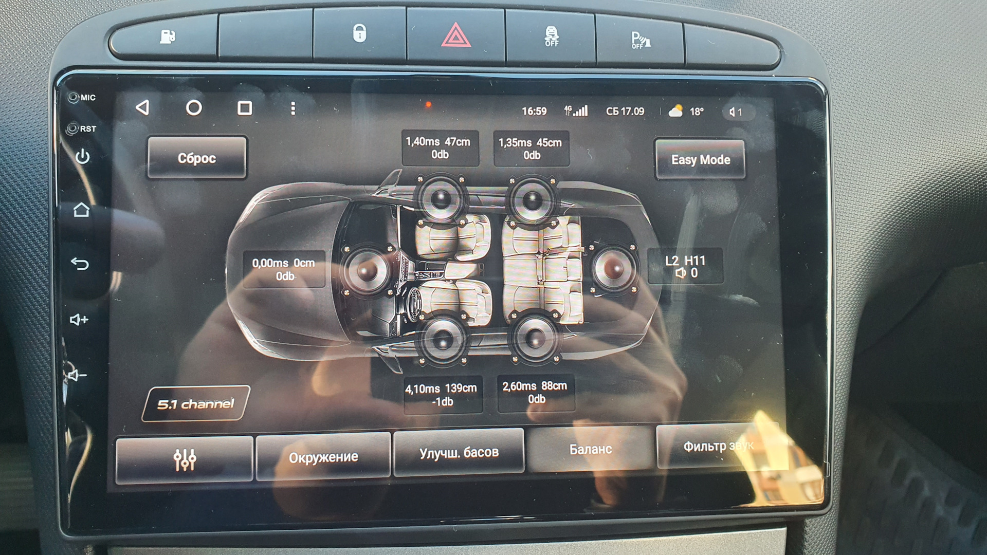

На счет задних динамиков, что вроде как они не нужны… После установки Teyes CC3 с ее расширенными звуковыми настройками, все сомнения отпали, окружающий звук работает на 100%, честно говоря, такого хорошего звука у меня ни в одной машине не было еще.
Надеюсь, там как в обычном процессоре настраивается, а не декодером Долби каким?
