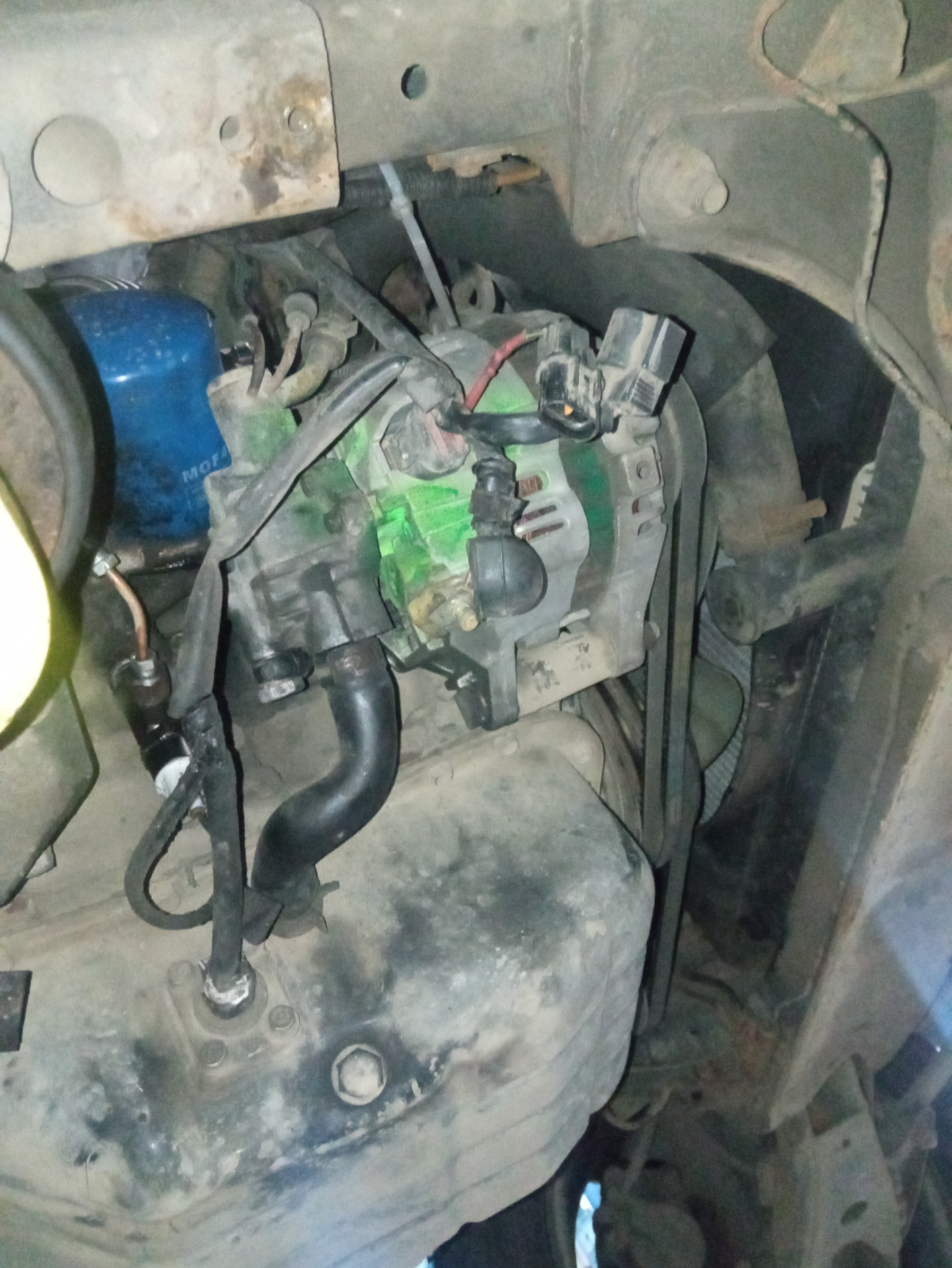

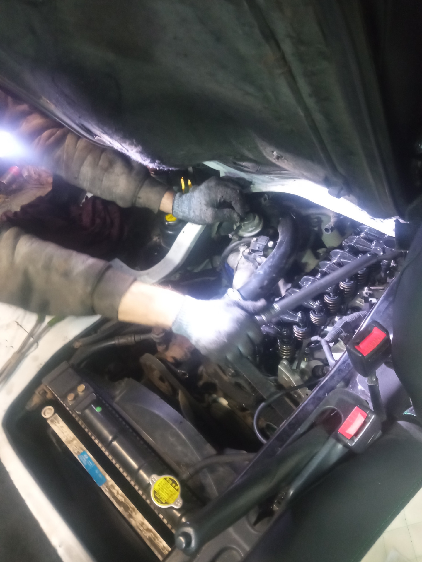

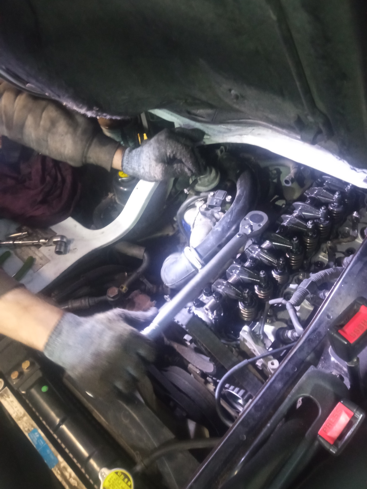

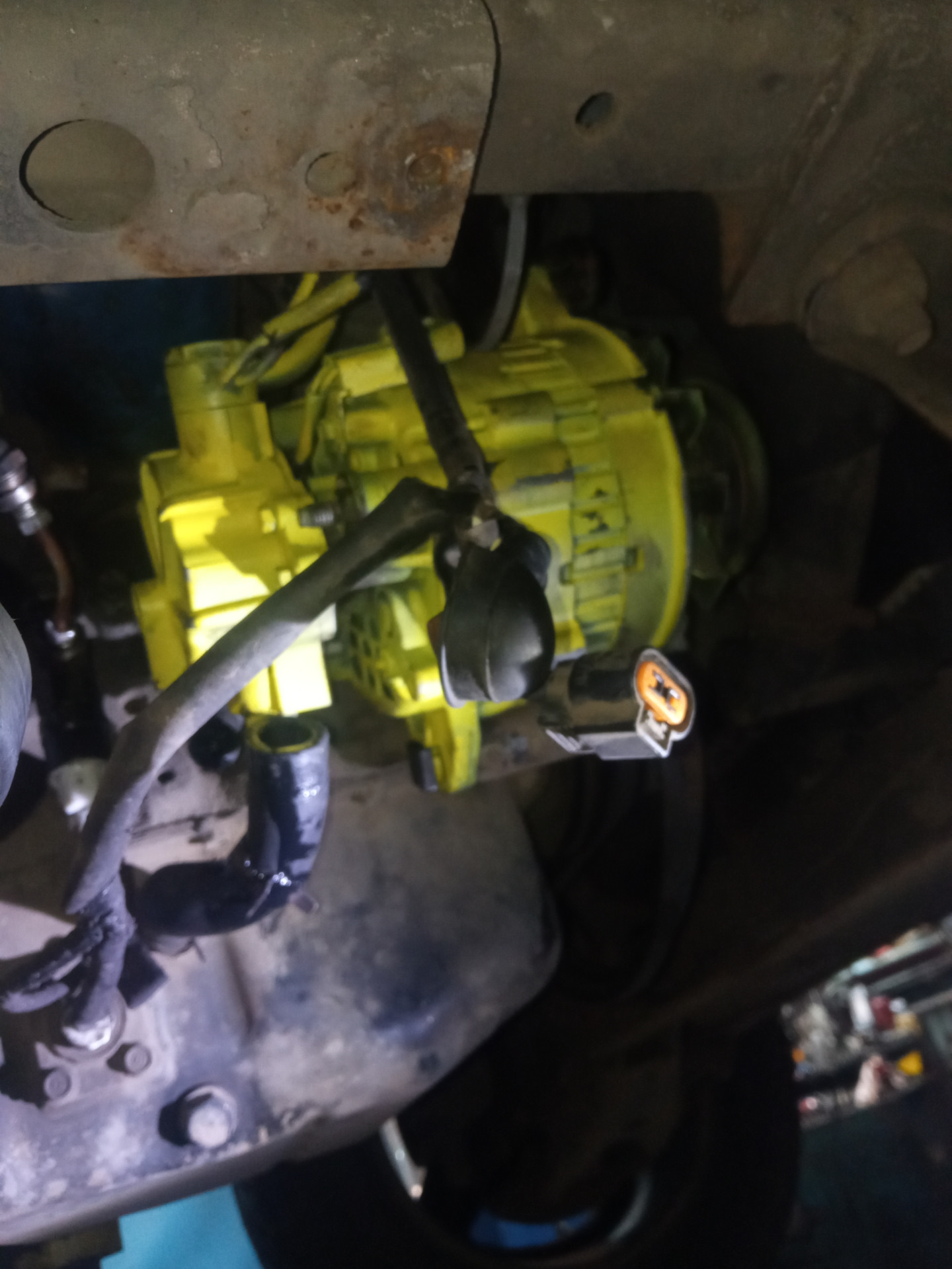

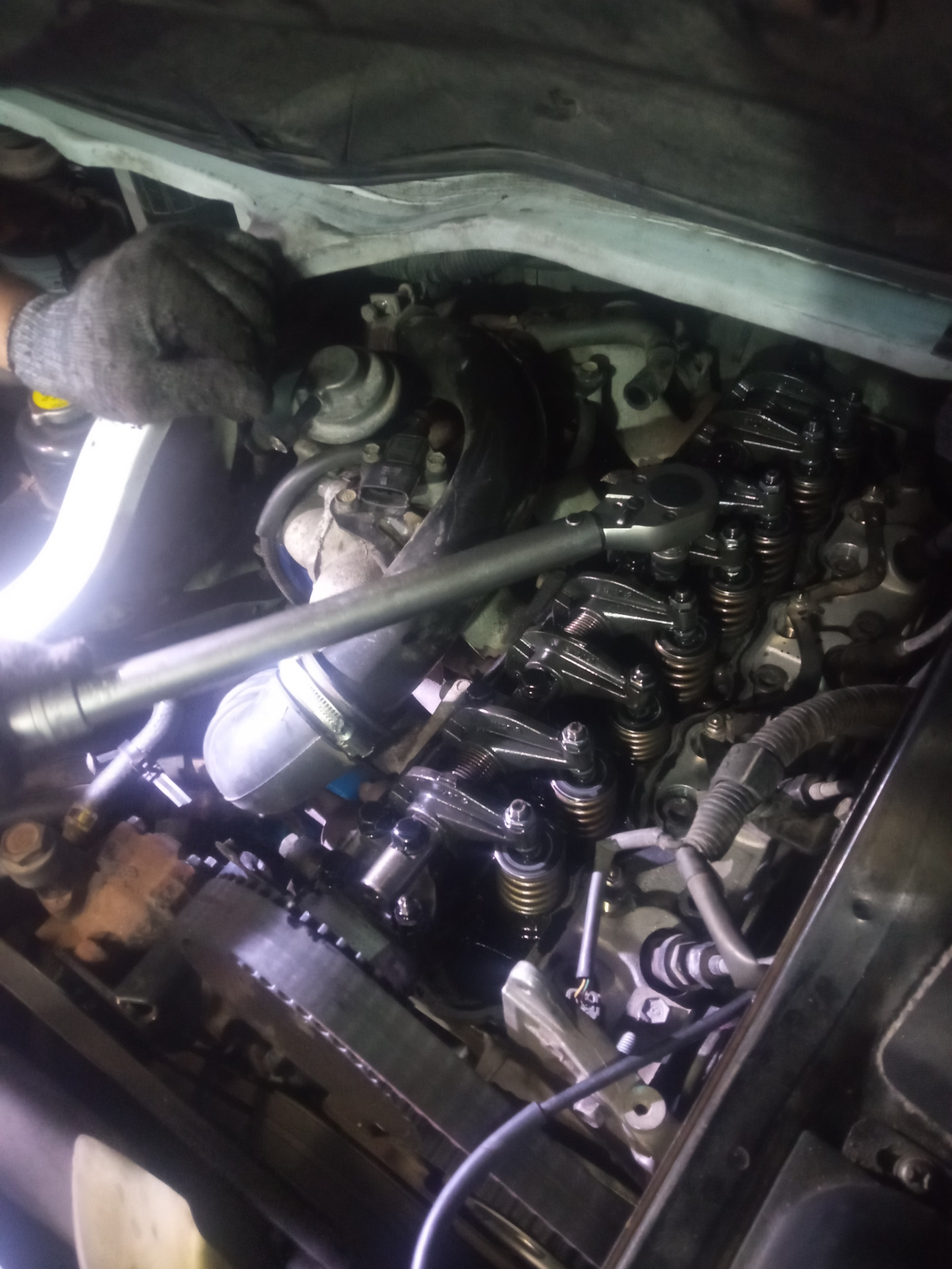

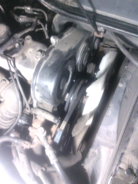

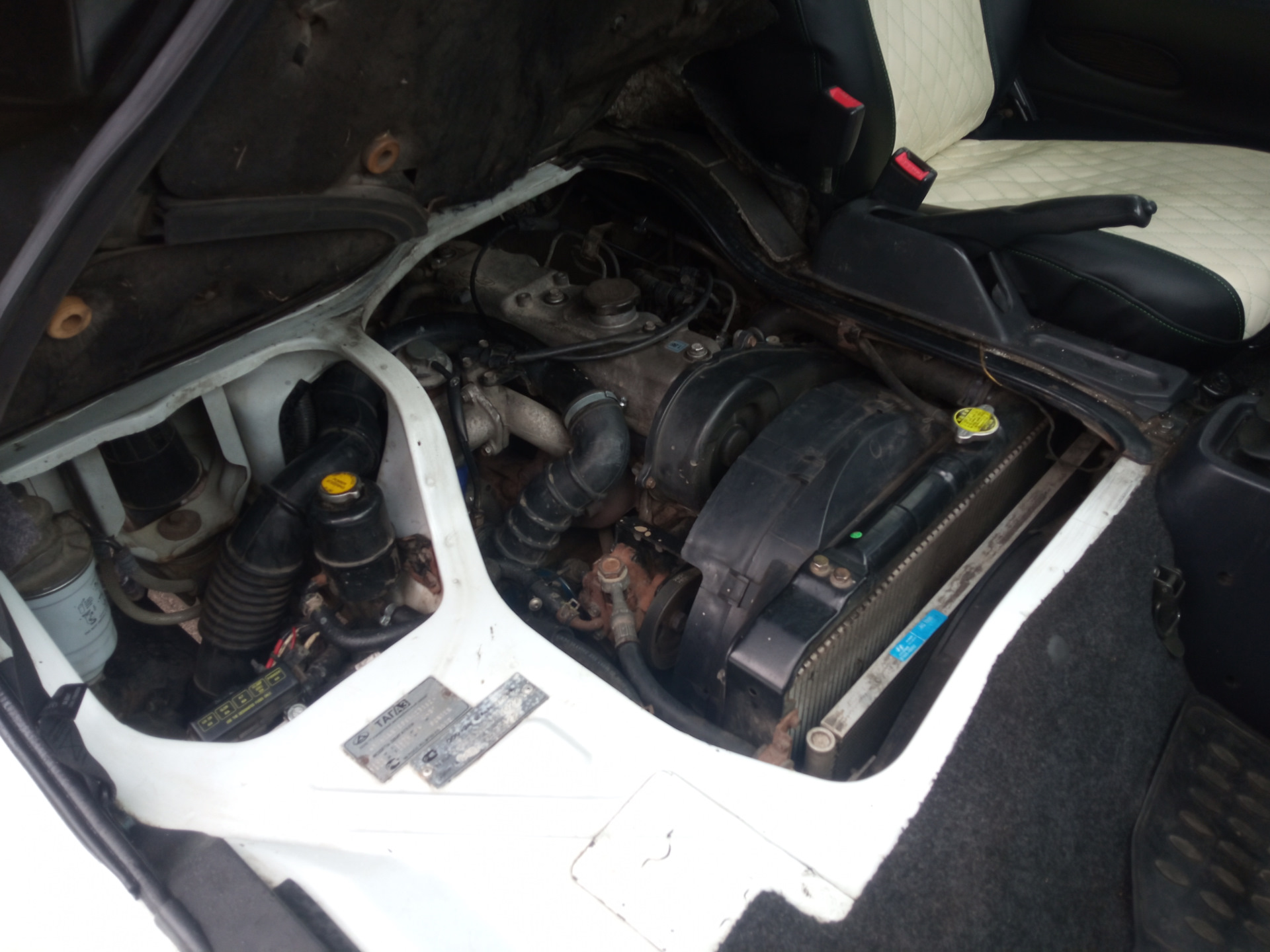

Спустя 1000-2000 км после установки новой ГБЦ совпало с поездкой в Москву за товаром. Соответственно едем в сервис и просим протянуть голову. Считаю что время и деньги потрачены не зря. Ибо болты тянулись и теперь сам буду спокоен. Попутно меняем генератор. При переборке его один деятель сделал спортивным, жёлтым.

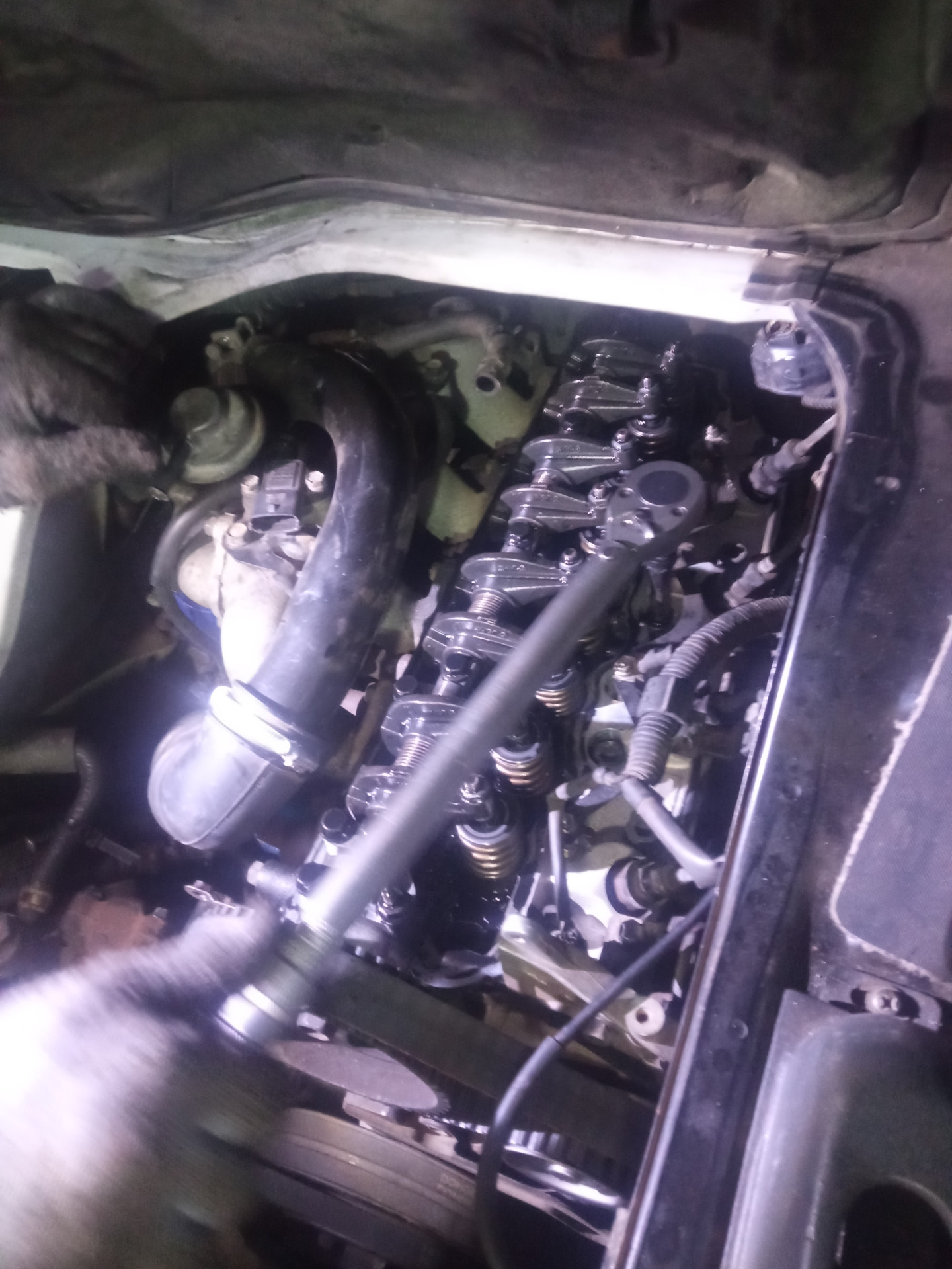

Порядок понятен, от середины к краям
Трещит, хрустит, но это норма

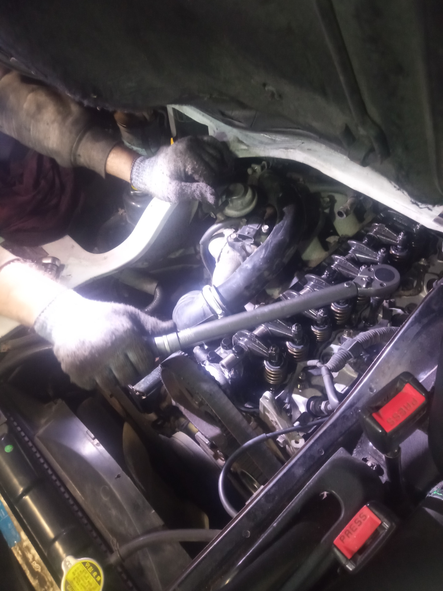

Попутно проверили клапана-в норме
Упираться приходится конкретно слущай

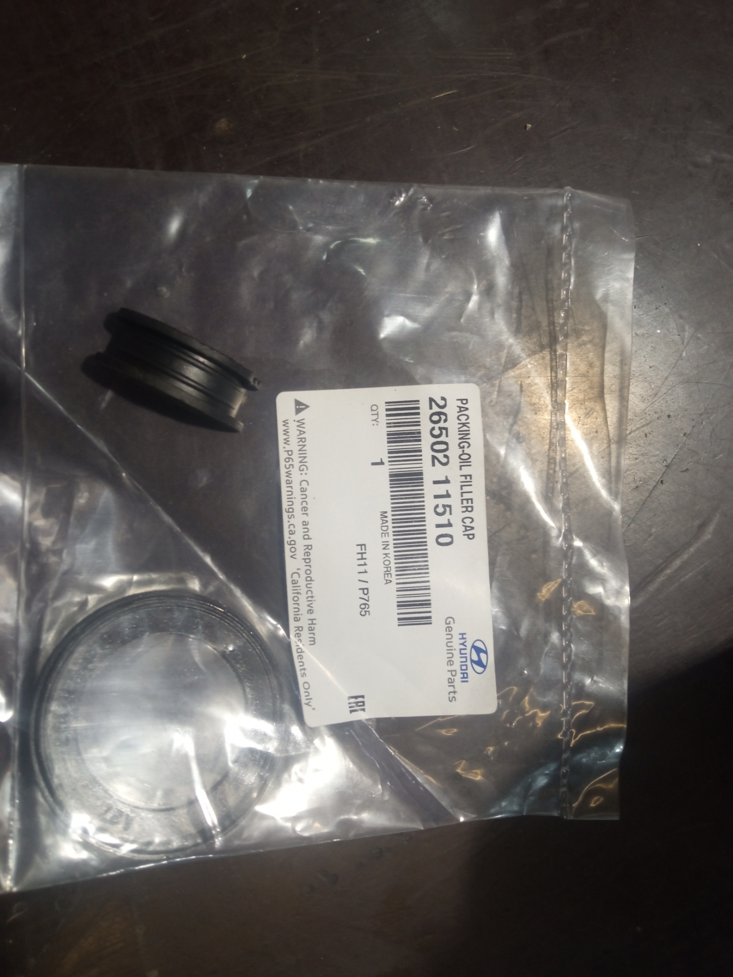

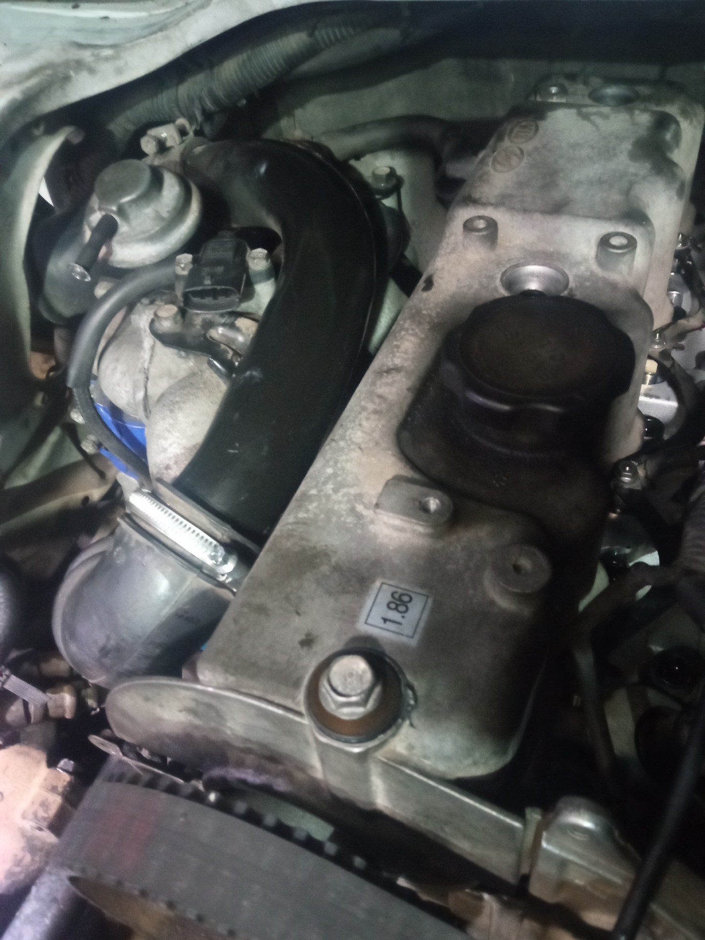

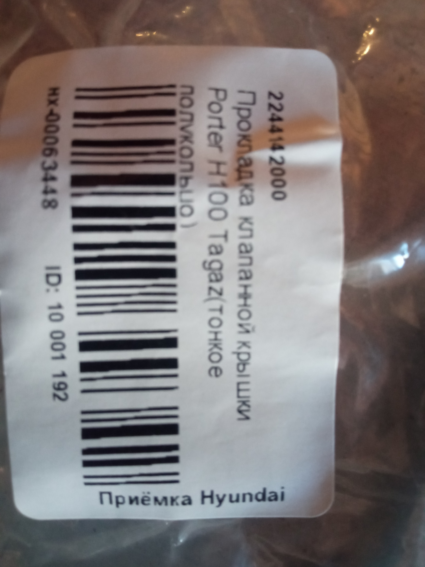

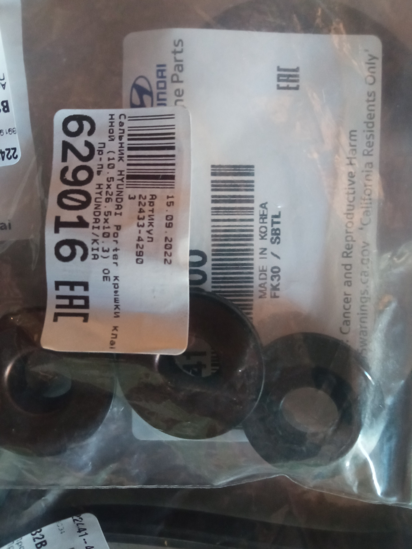

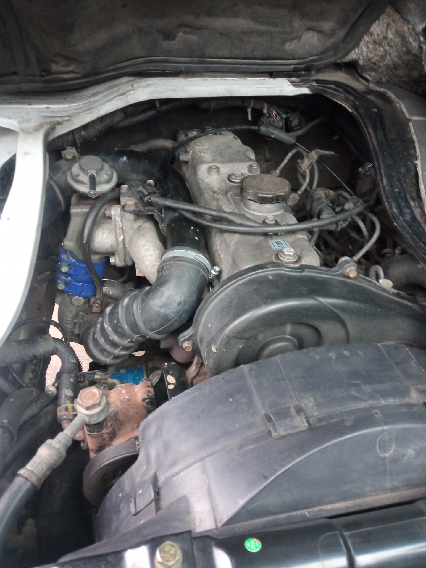

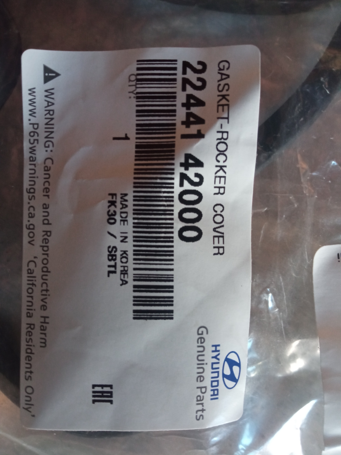

Для лучшего прижима клапанной крышки не только новые прокладки, но и шайбы под болты. Для уплотнения заливной крышки подкладываем ещё прокладку, поверх той, что уже на крышке. Номера ниже
Прокладка периметра клапанки. Название по каталогу ниже, что то про полукольцо
Прокладки под болты, они отвечают за прижим, кроме того болт в резьбе упирается, поэтому для увеличения хода болта, ограниченного резьбой, под шляпки подкладываем шайбы
Периметр, видели
Полумесяц и номер прокладки крышки залива масла, понаблюдаем помогло или нет
Было. Как же тут всё красиво и чисто
Мой, перебранный однажды в запас, пригодился. Ненавижу желтый цвет.

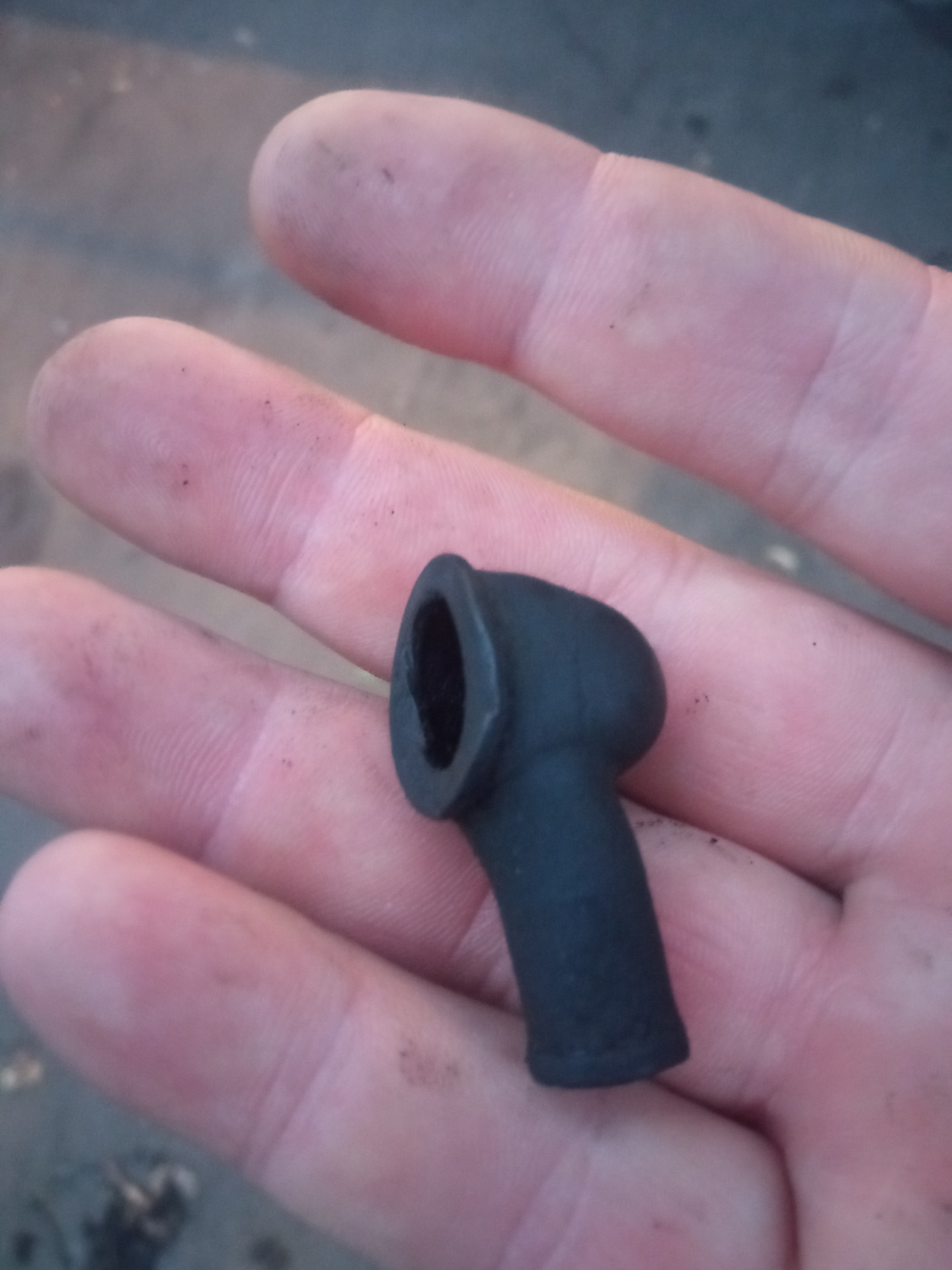

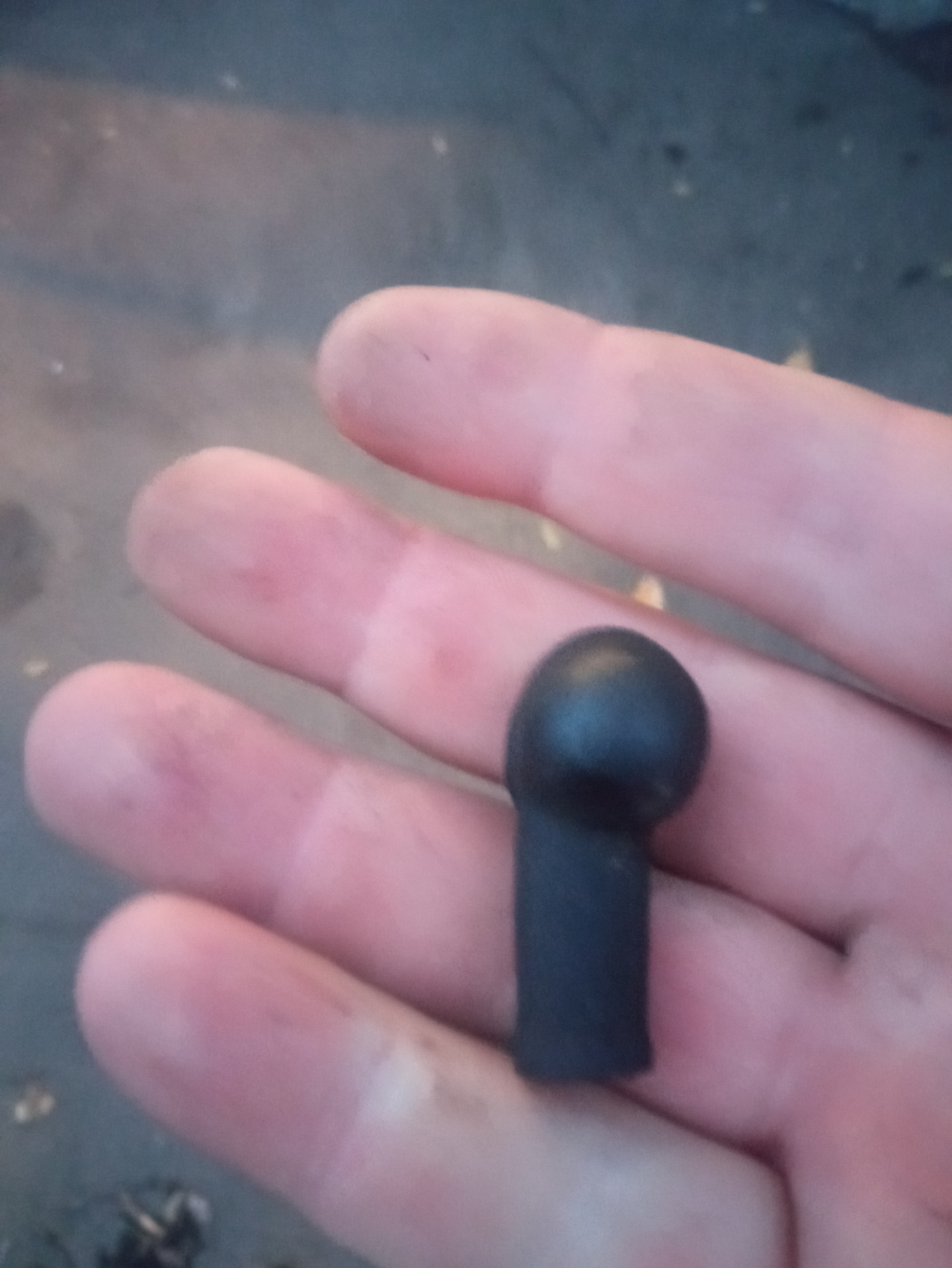

Одной проблемой меньше. Колпачек силового кабеля свечей накала. Если знаете артикул напишите в комментариях

Спустя время всё снова сухо и прекрасно… Но
Заказал хомуты, ибо пара червячных весь вид портит, а силовые не влезают
