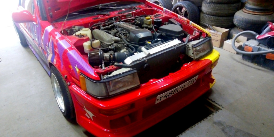

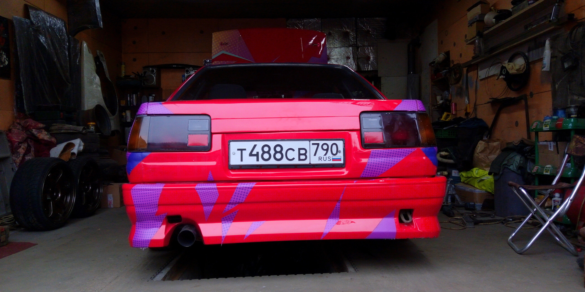

Не моя тачка на первых фото, но очень красивый дрифт-мобиль от команды РБ Россия.
Это та самая — AE86!
Стояла в соседнем боксе!

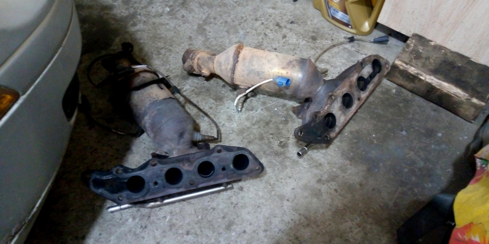

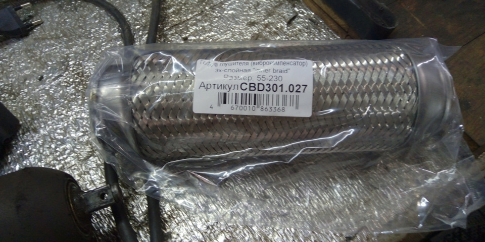

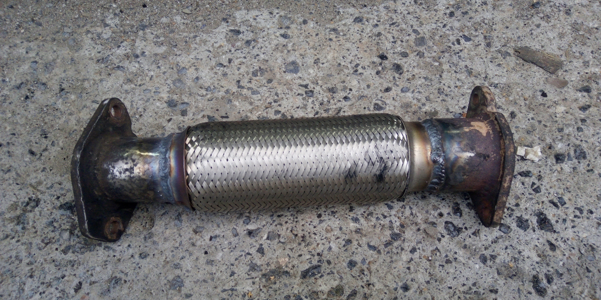

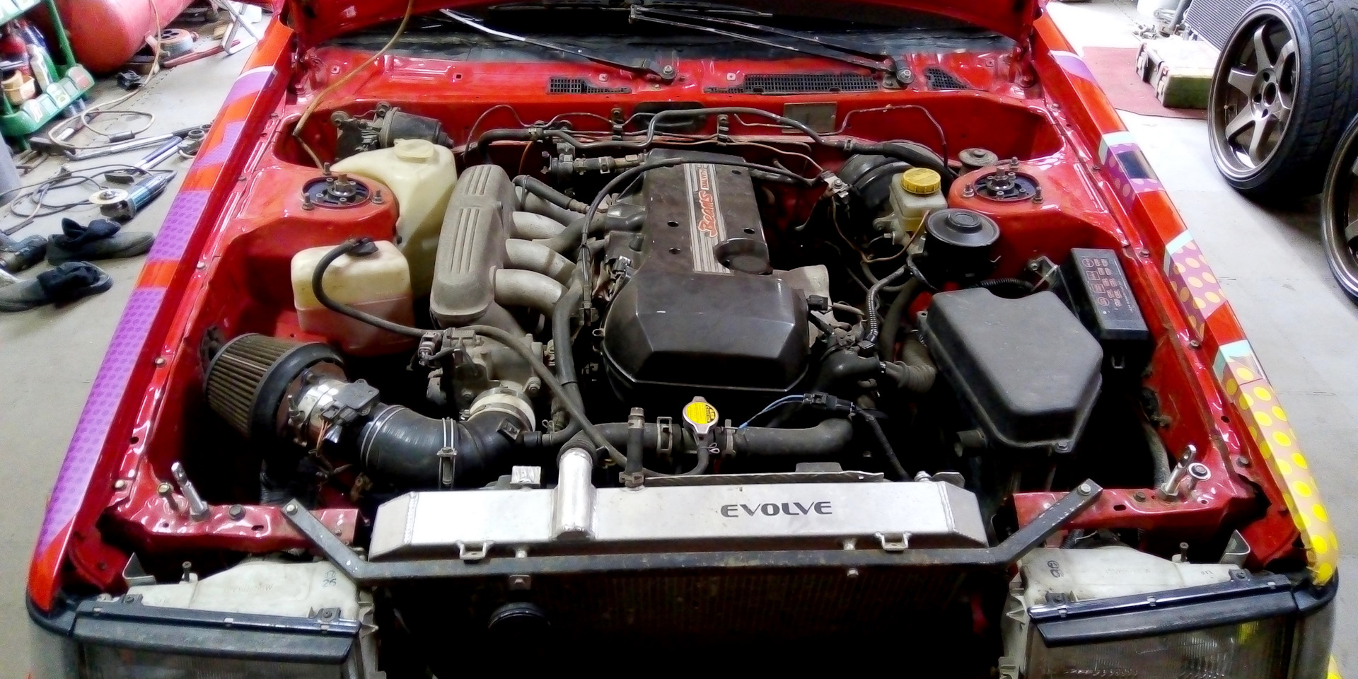

А вот мне в сервисе за 2 часа всё поменяли + варили новый гофр!
Обязательно покупайте прокладку выпускного коллектора, она прогорает, а стоимость всего 500-600р.
Самое долгое, но не тяжёлое, это снимать навесное типа абсорбера и трубок от него и магистрали бензина.
Выпускной коллектор вынимается вперёд сверху двигателя )
Обратно вставляется очень легко.
Запчасти на фото: CBD301027
