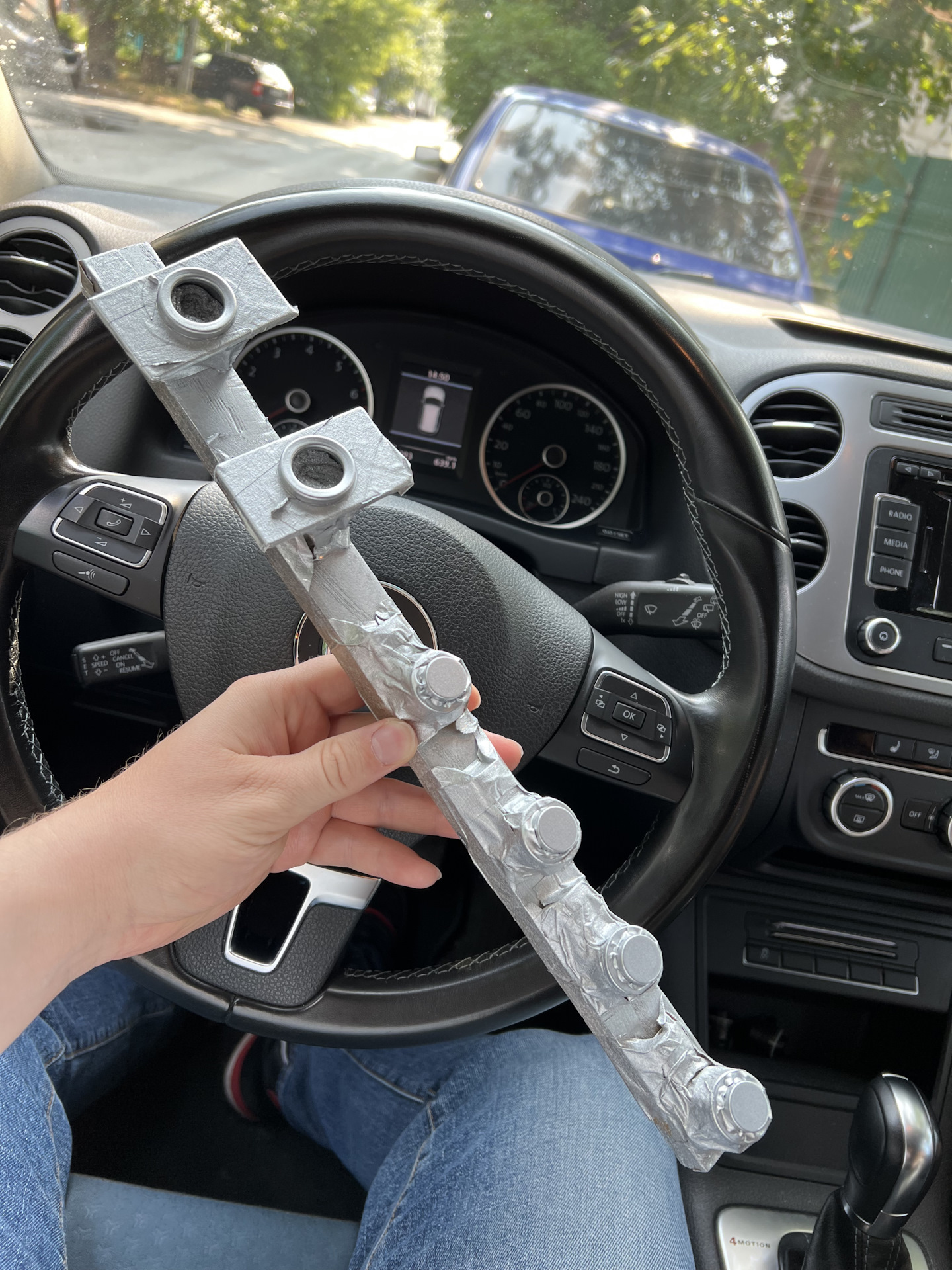

Первым делом поехал забирать покрашенные партроники.

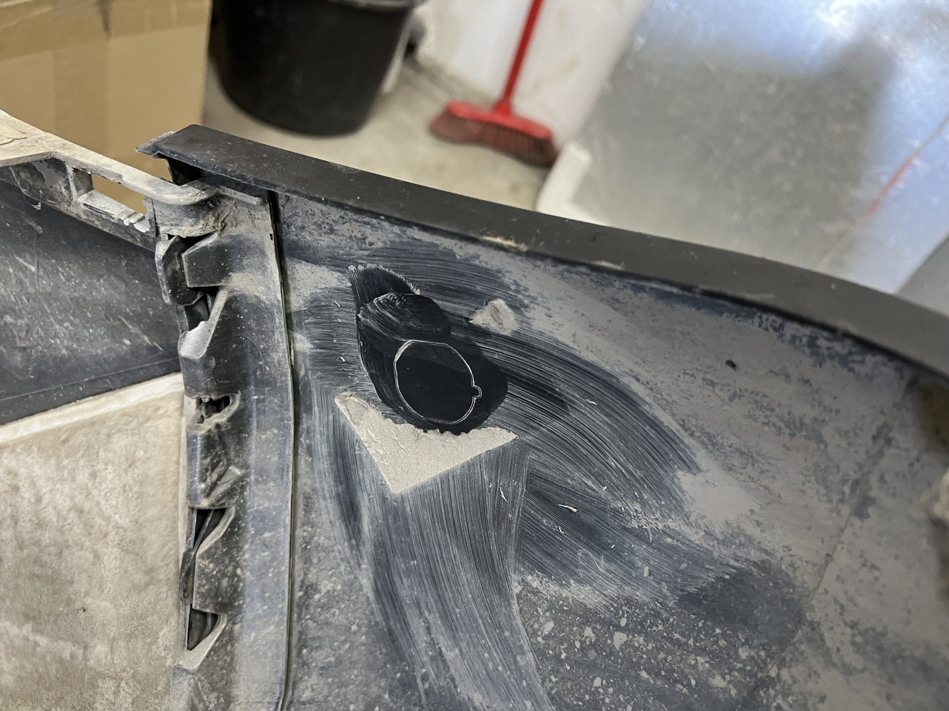

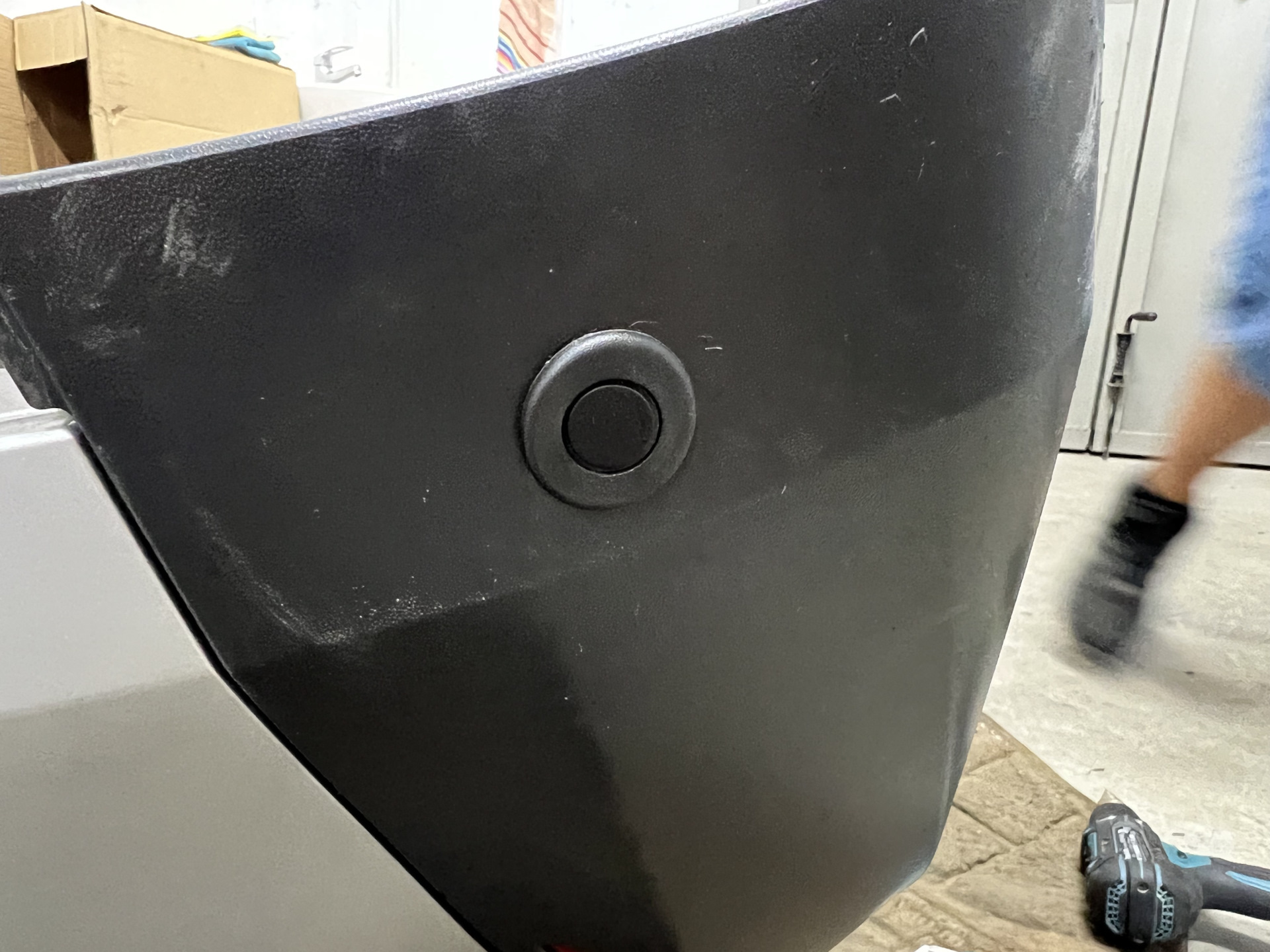

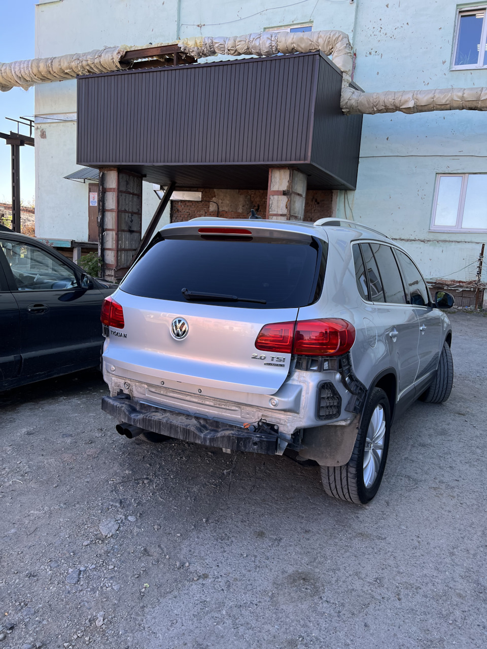

Начал установку с бамперов. Задний бампер вообще по зеленой)))
Датчики клеил на двухсторонний скотч 3м и активатор.
На бамперах есть разметка для датчиков, что очень облегчило жизнь.

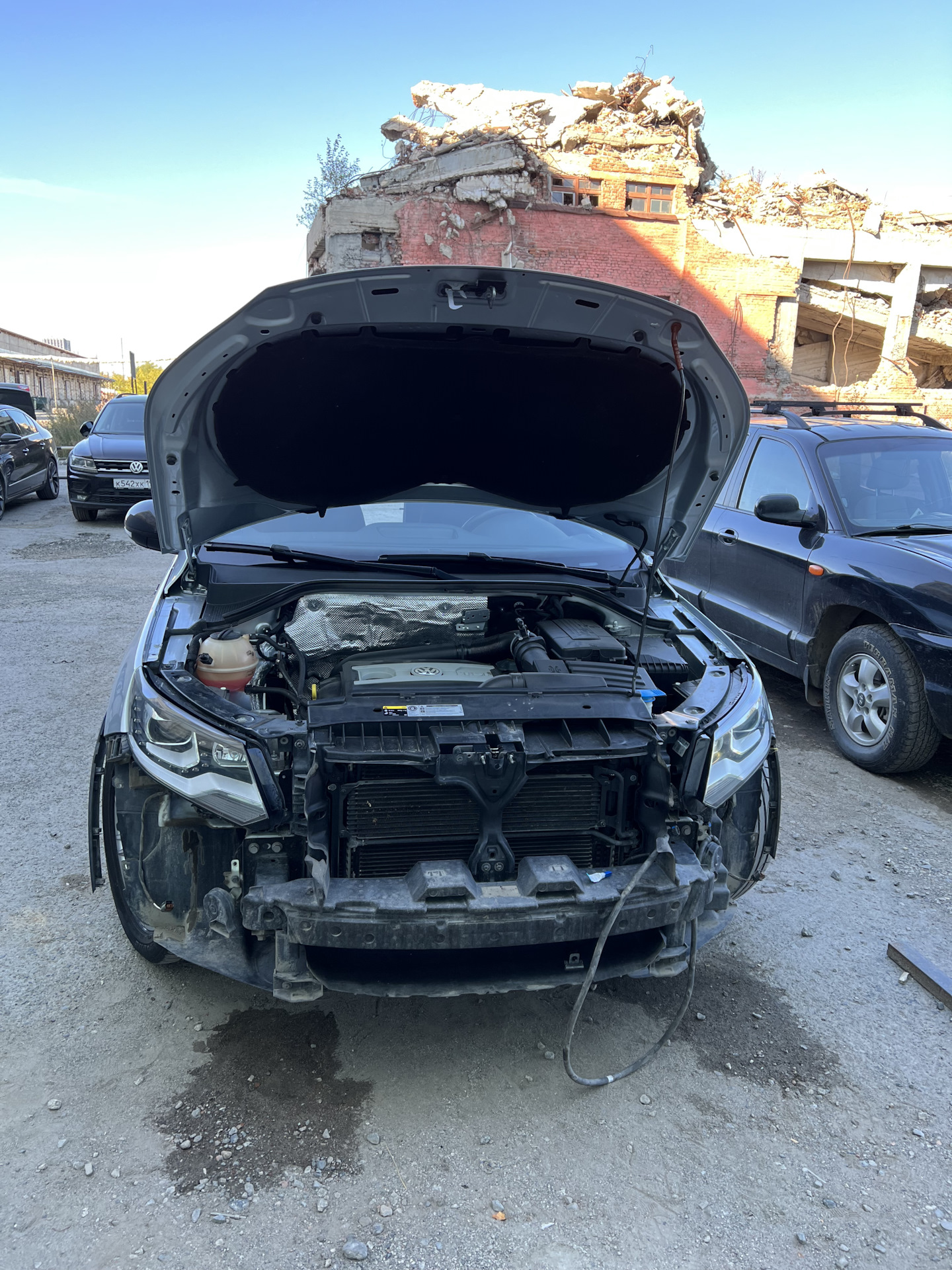

Дальше уже сложнее. Снимаем передний бампер
Первый этап был закончен. Бампера поставил на место. Так катался пару недель. Руки чесались доделать.

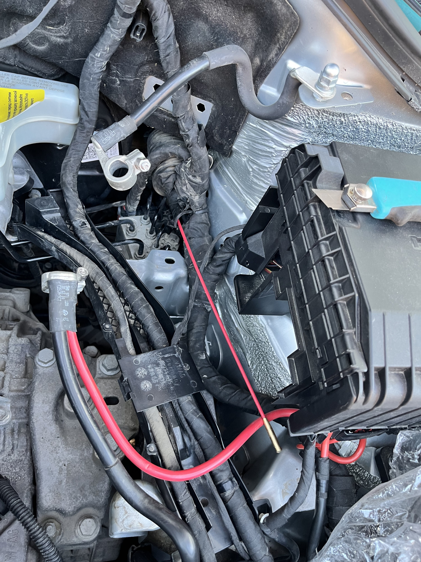

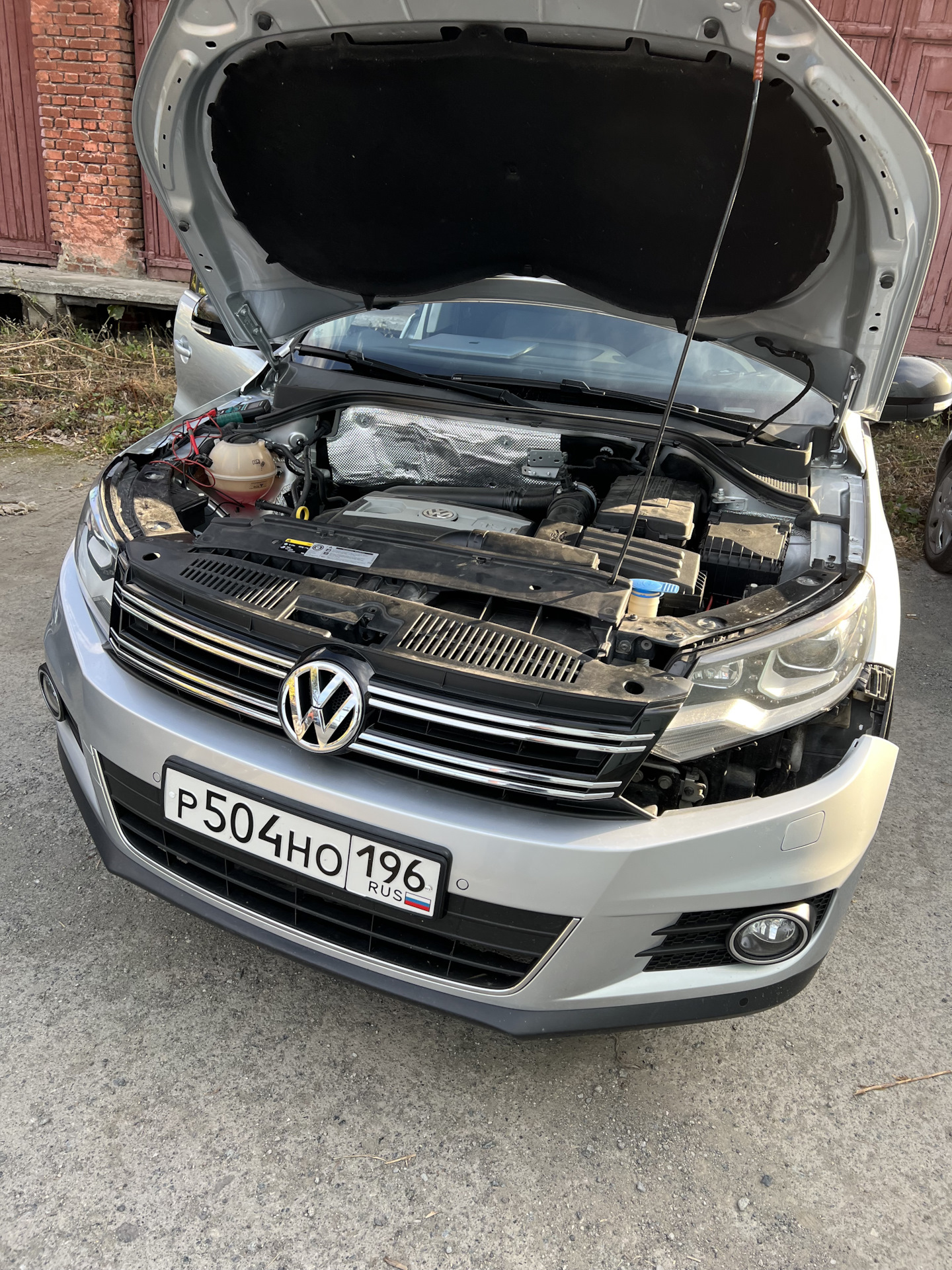

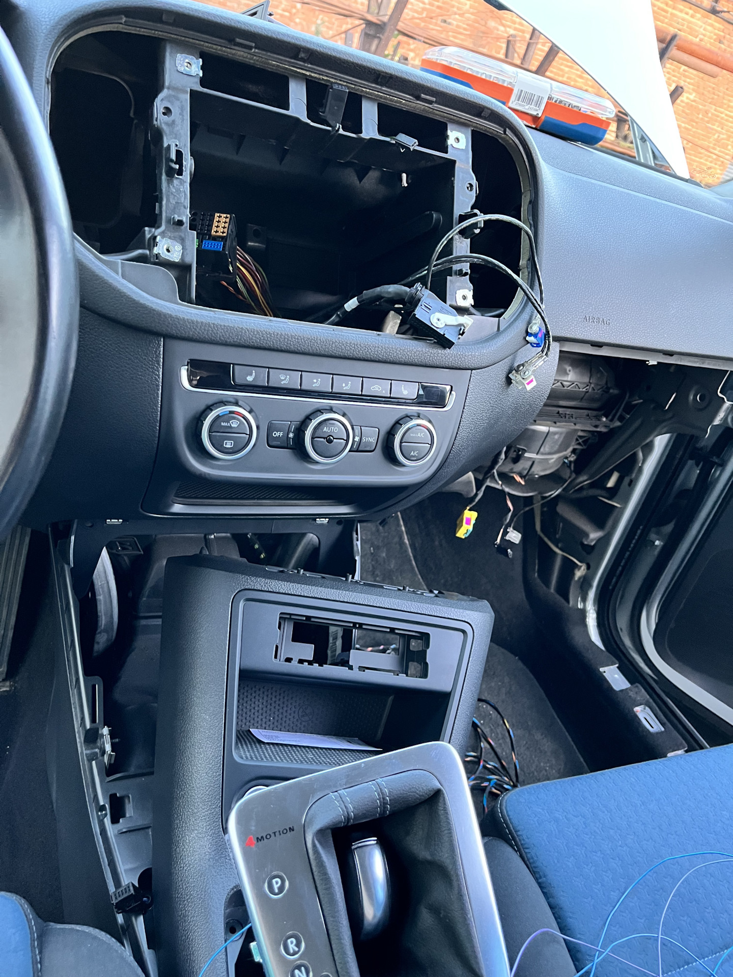

Следующим этапом было протяжка проводки.

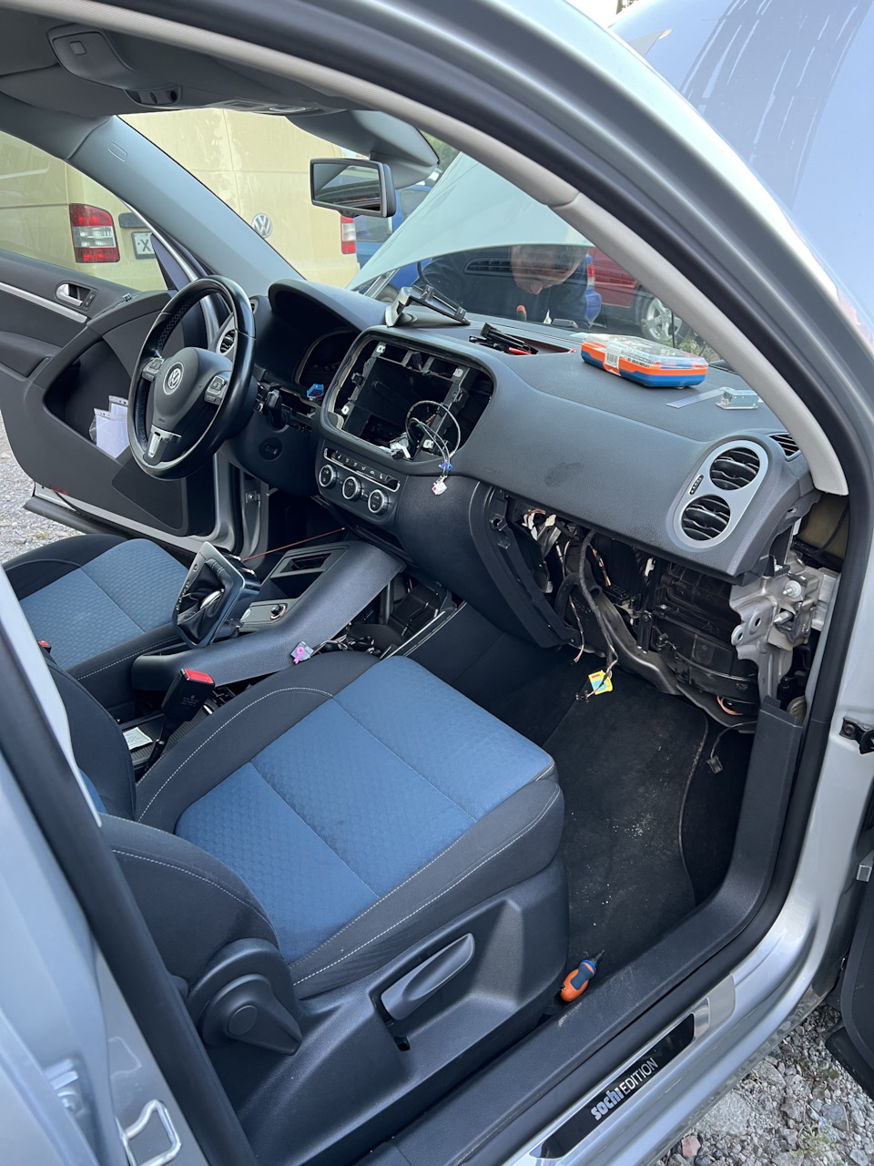

Разобрали салон
Мой брат NMarsel подсуетился и приобрел трос для протяжки.
Тянуть решили по заводской косе в двигатель.
Работа по протяжке не сложная. Только муторно все разбирать.

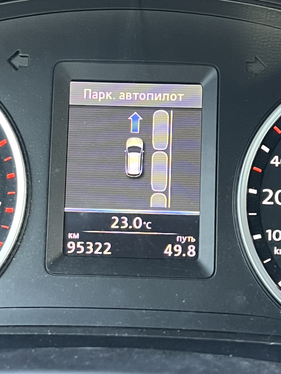

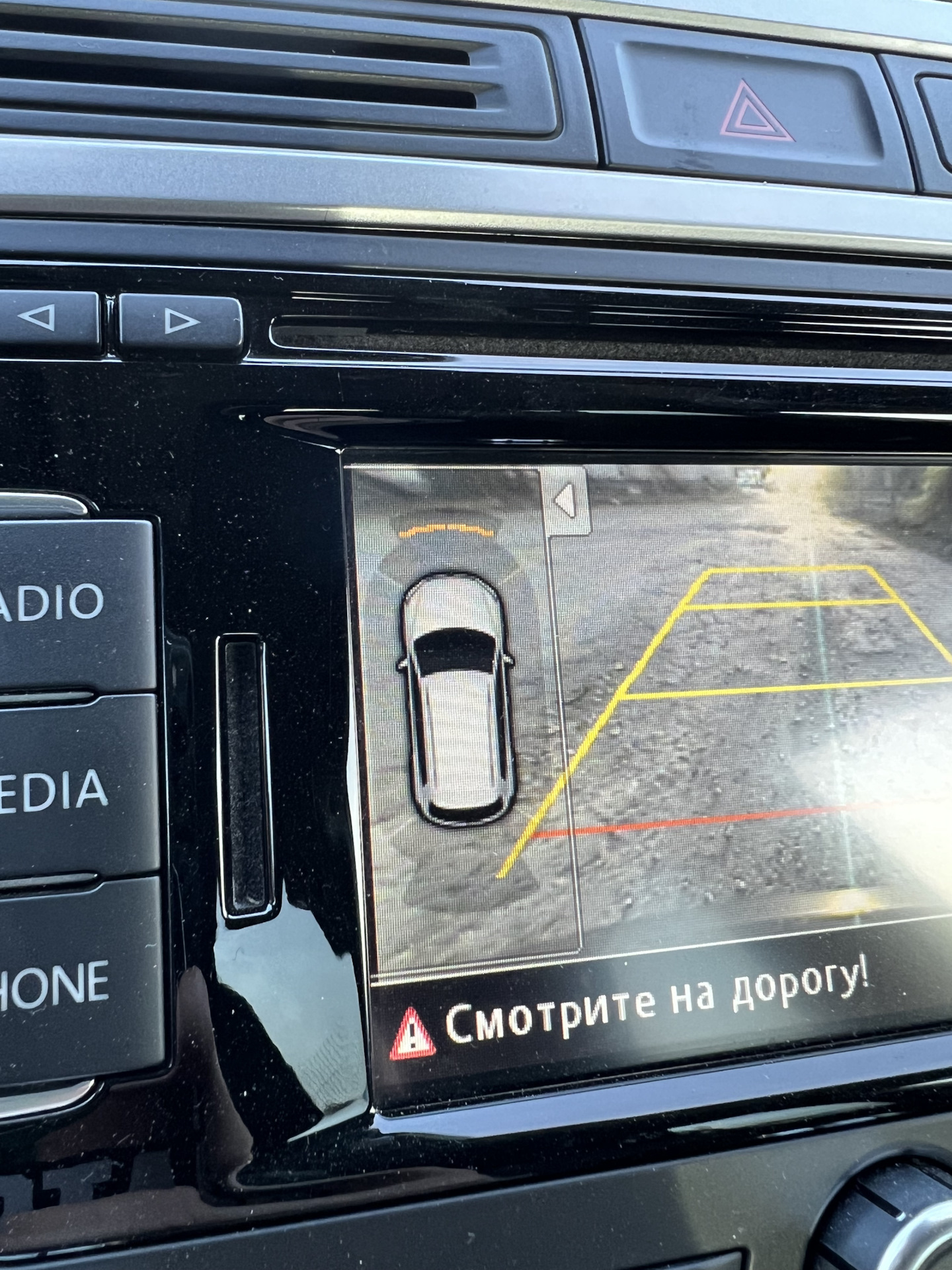

Третий и последний этап. Подключения и прошивка.
Пролистав драйв. Все уже ставить новый блок от mqb. Инфо по подключению старого блока почти нет. С горем пополам нашли схему. Все прошили иии ничего не заработало. Выдавало ошибку по передним паркам.
Пришлось снова разбирать передний бампер.

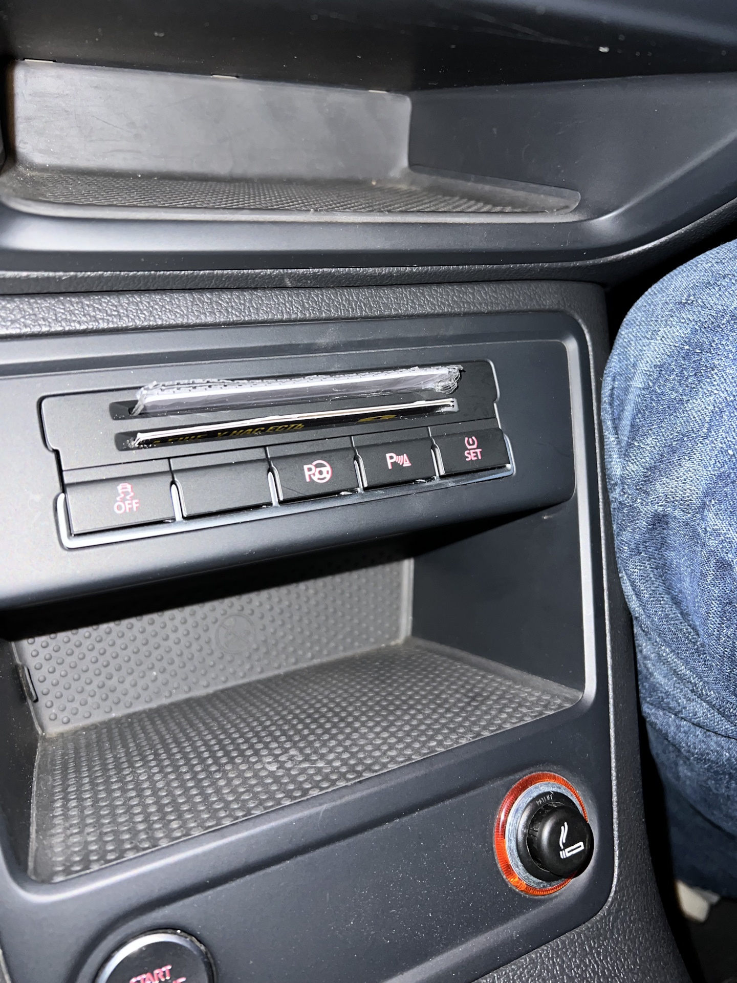

Так как я ставил оригинальную проводку парктроников, то она отличалась с распиновкой китайской в салоне. Успешно перепиновали и закодировали блок. Мы получаем заветное отображение системы Pla. А так же появление нового меню на приборке.
Остался открыт вопрос про датчики абс. Многие их меняют. Я ничего не менял, все работает. Ошибок нет.
Очень доволен дооснащением, парковаться стало намного удобней.

Руль то сам крутится? Перпендикулярная парковка есть ?)
Крутиться. Есть
как переключаешься между видами парковки?
Кнопкой ))
2 раза на автопарковку нажимать?
Все верно

Ну а автоматическая парковка работает? Ошибок может не быть, а парковаться сама не будет, так как нет информации с датчиков ABS.
Я заметил, что как то не корректно работает. Попробую заменить их
