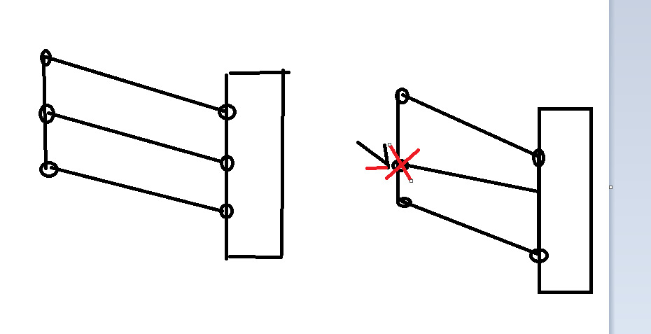

ну у тебя там еще и проставки под рычаги непонятные. я ваще такого не видел. там главное — сохранить параллельность шрусов и плоскости рычагов иначе трипод будет в гранате ходить туда сюда при ходе колеса вверх если не параллельно.
Проставки под рычаги, чтобы сделать развал возможно было, а то колеса были бы домиком
Ты наверное имеешь ввиду проставку под верхнюю шаровую, вот она и нарушает параллельность шруса и гранаты трипода, отсюда и дикие нагрузки
Да, поставку под верхнюю шаровую имею ввиду

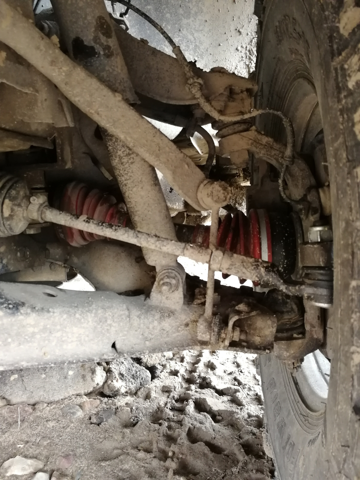

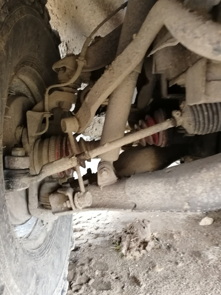

hamster1979
В состоянии покоя это слева, где ломает
hamster1979
Справа угол больше
