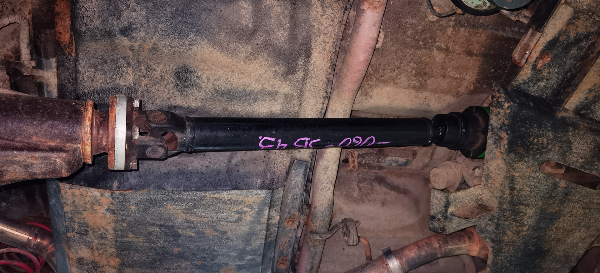

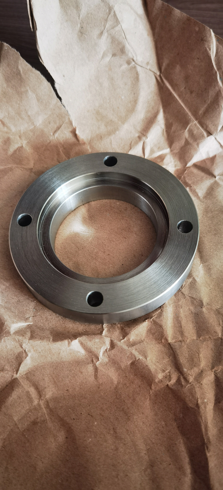

Благодаря ivannn23 с его проставочкой под кардан (2500р), почти новому кардану от JimBazi (привет дальнему востоку!) за 10500, и умелым рукам парней из Подольского сервиса джимник снова в строю!

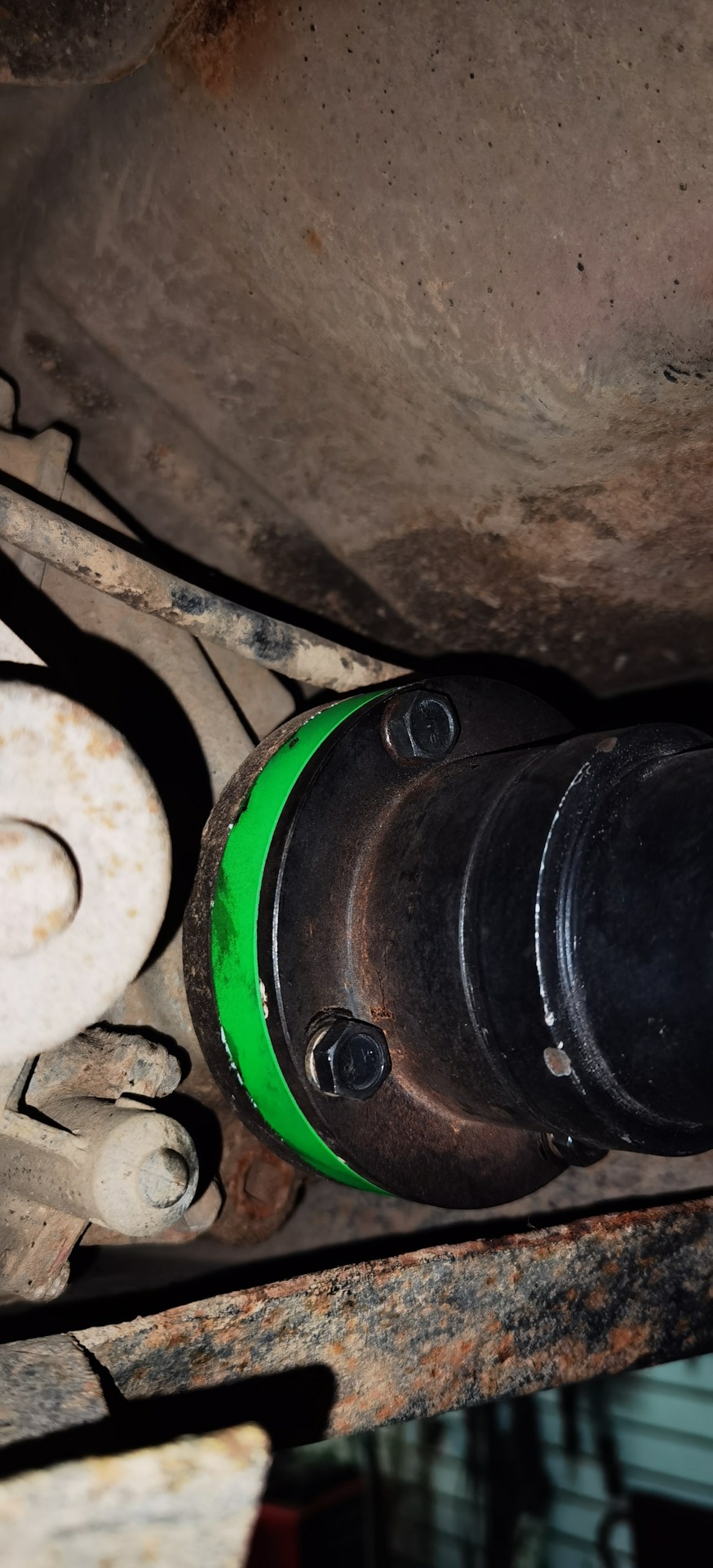

Вот такую проставку между карданом и раздаткой мне выточил ivannn23

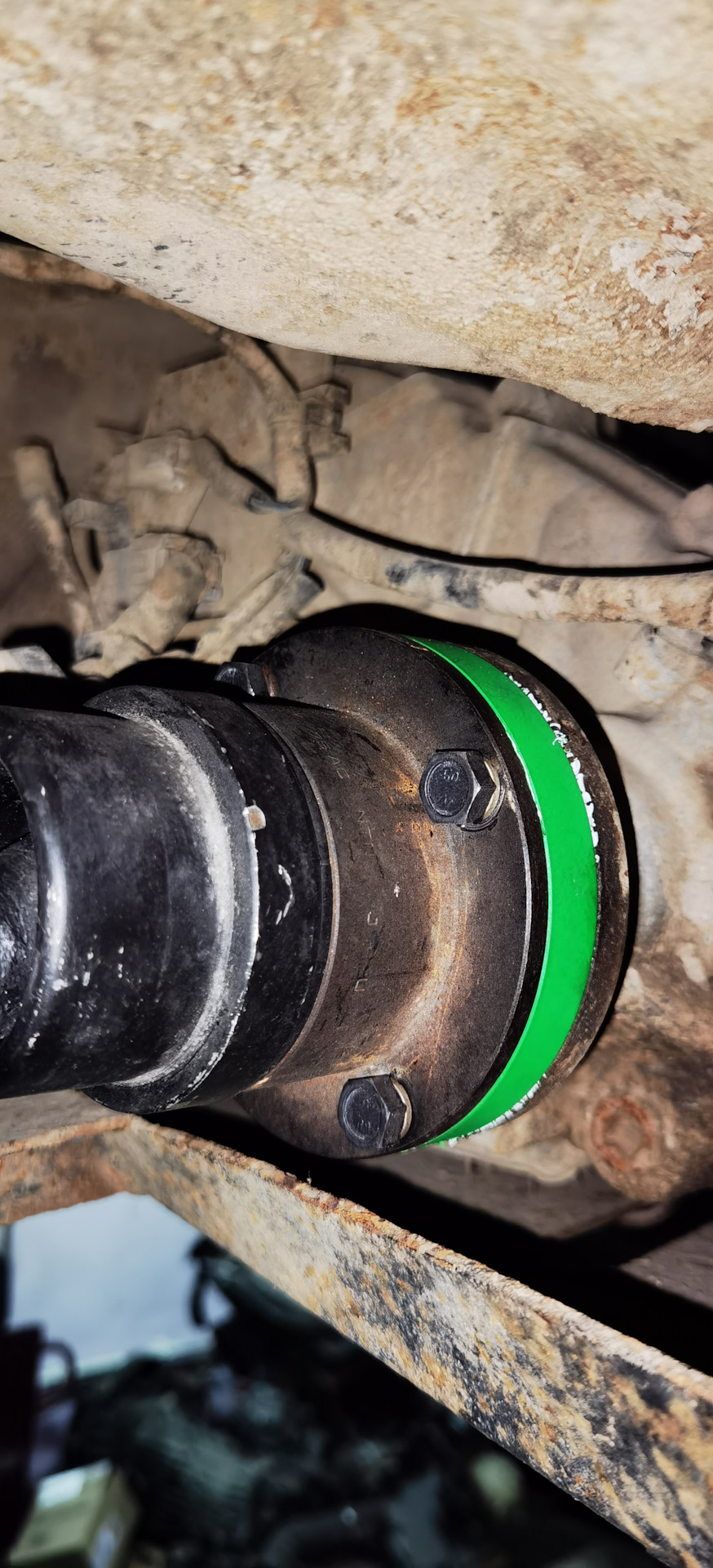

Так как это металл, ее надо было покрасить, краска была в наличии зеленая, ее и задействовали:

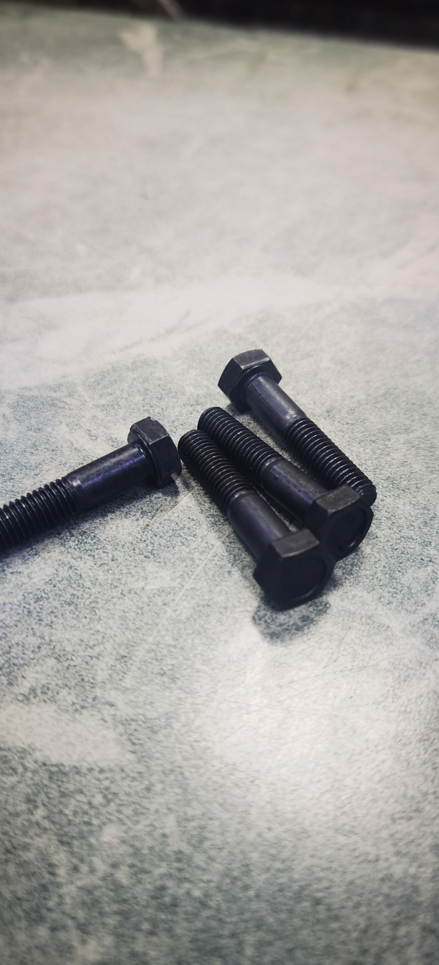

Стоит как влитая — идеально! Ну, разве что болты купил чуть более длинные 40мм:

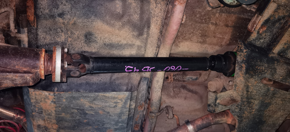

Задняя проставка к редуктору осталась прежняя:

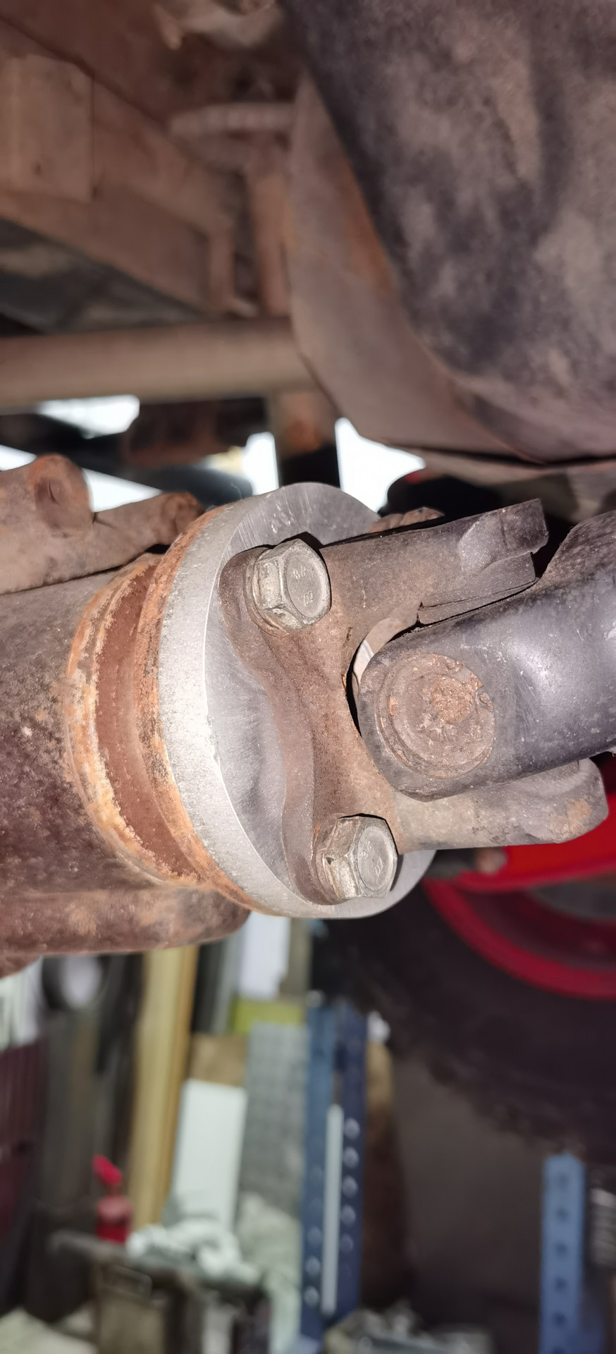

Ну и карданчик в целом:
Джимник бодренько едет и бльше не делает трррр карданом )
Ход небольшой на артикуляцию задних клюшек остался, так задумано.
