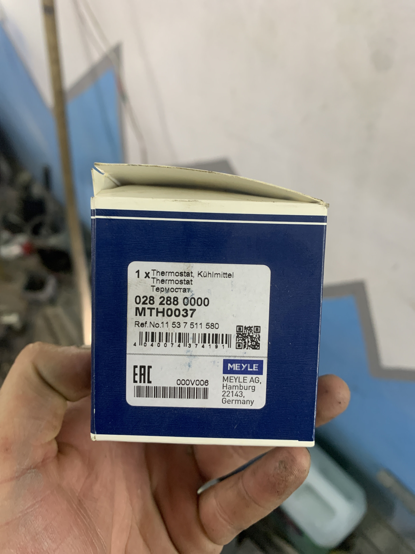

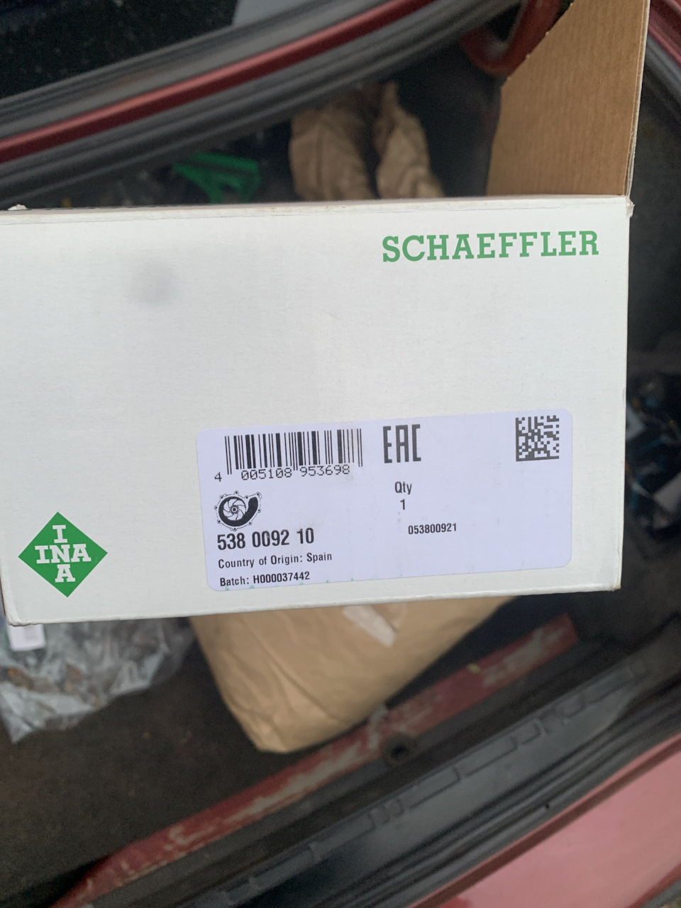

Решил заменить помпы с термостатом антифриз странный максимально был
Все куплено было зимой еще
Помпа ina стоила в районе 3000-3300₽
Термостат mayle на 87 градусов 350₽

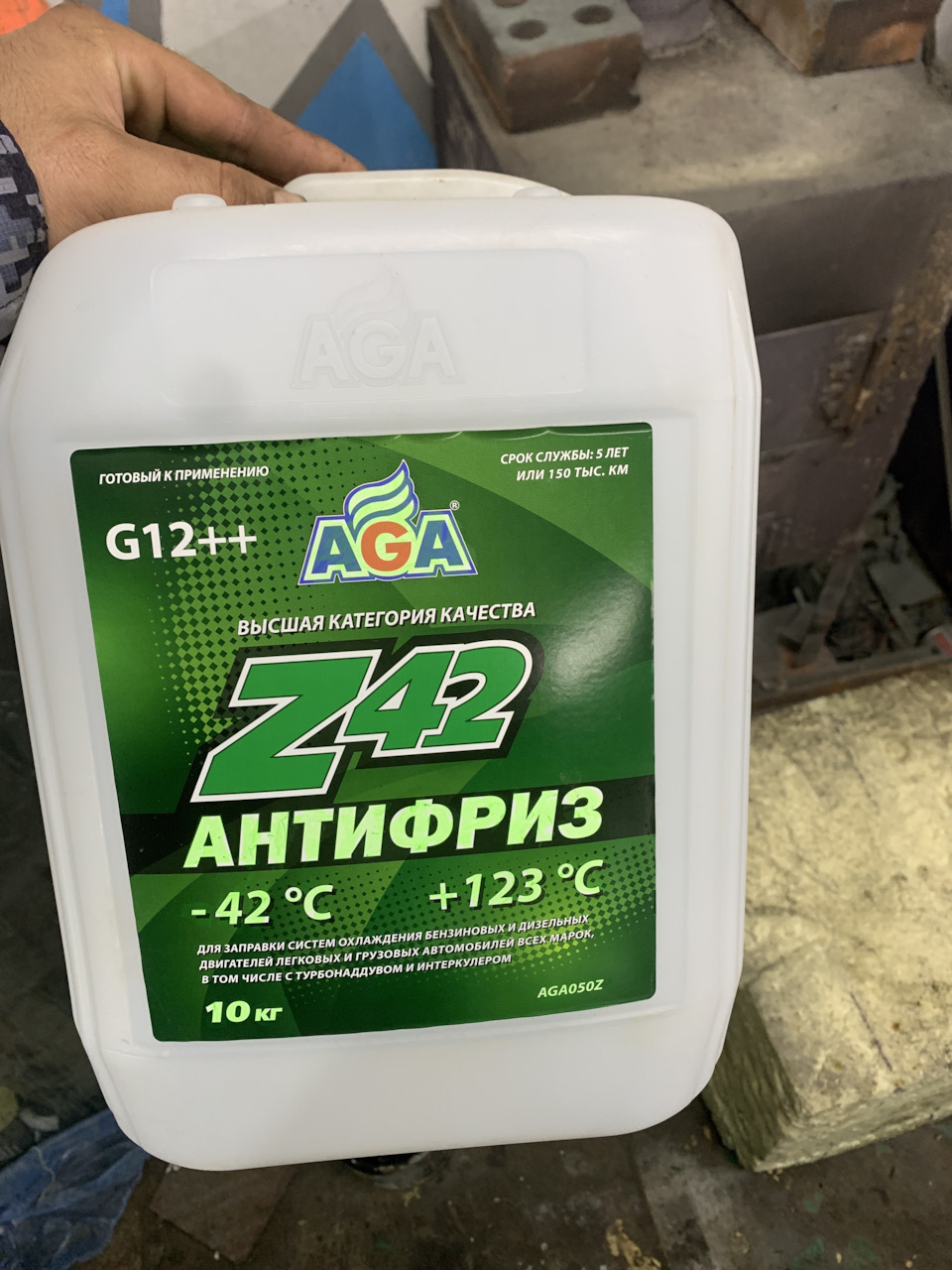

Антифриз aga z42

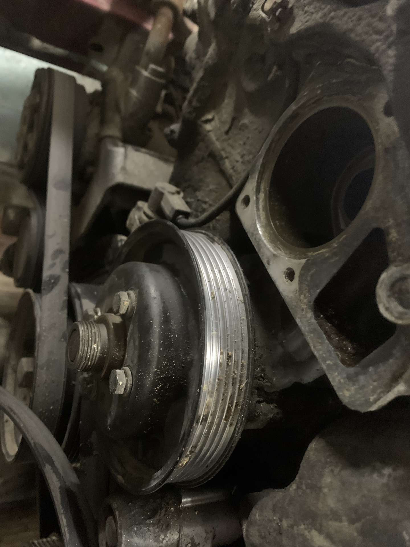

Как разбирать и менять много видео на ютубе делал по видео
Главное все вычистить
С блока двс чтобы слить антифриз между коллекторами выпускными болт у меня был на 19
И ослабить болты шкива помпы пока ремень не снят!
3 часа времени все заняло
Запчасти на фото: 0282880000, 11537511580
Запчасти на фото: 538009210
