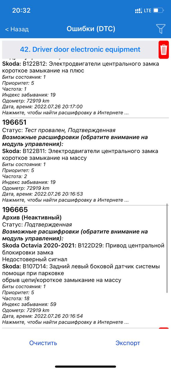

Обратился как то ко мне друг с просьбой продиагностировать на его Кодиаке неисправность выраженную в неработоспособности центрального замка и в частности замка водительской двери. Попросту говоря просто не запирал дверь, приходилось автомобиль закрывать механически с ключа…
Подцепив carscaner увидели вот такое сообщение об ошибке.

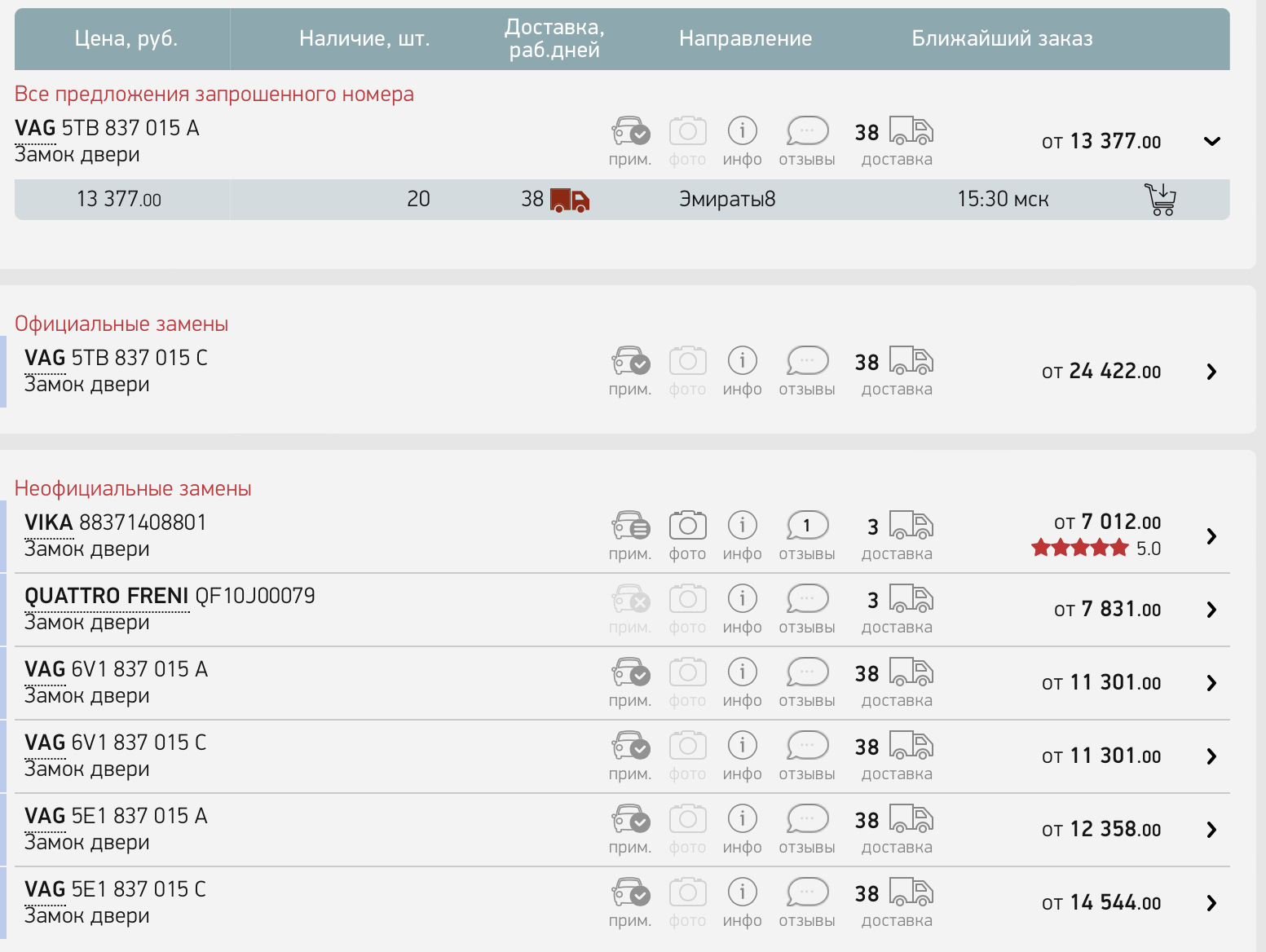

Ну и первым делом начали изучать цены…

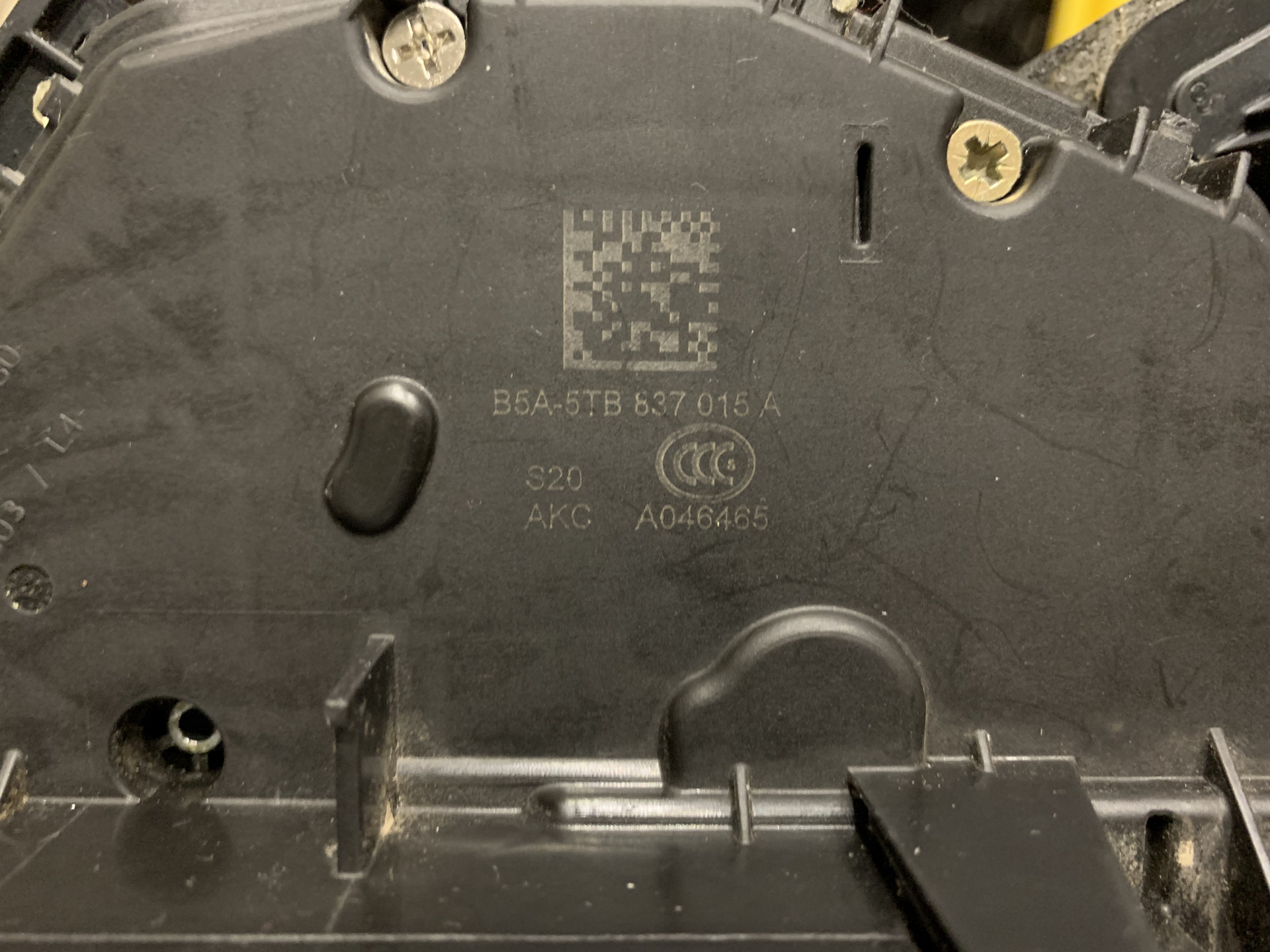

Изделие под кодом 5TB 837 015 A оказалось отнюдь не дешёвым, да и сроки поставки тоже собственно пугающие… О гарантийных обязательствах дилера тут речи нет, поскольку автомобиль 2018 года…
Короче не повезло… Можно конечно и аналог подешевле присмотреть, но тоже цена не малая…

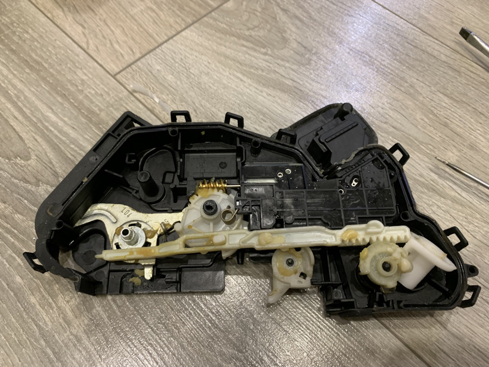

Поэтому было принято решение потренироваться «на кошках».

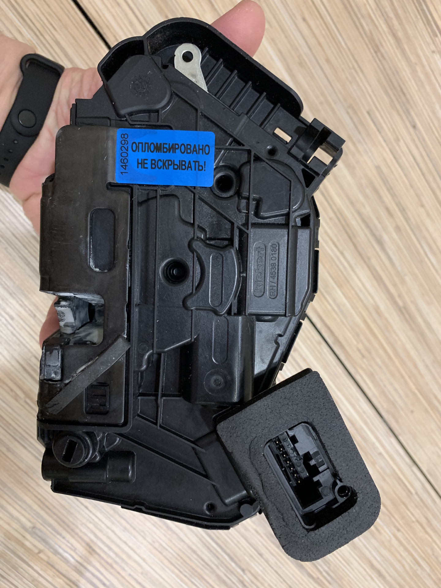

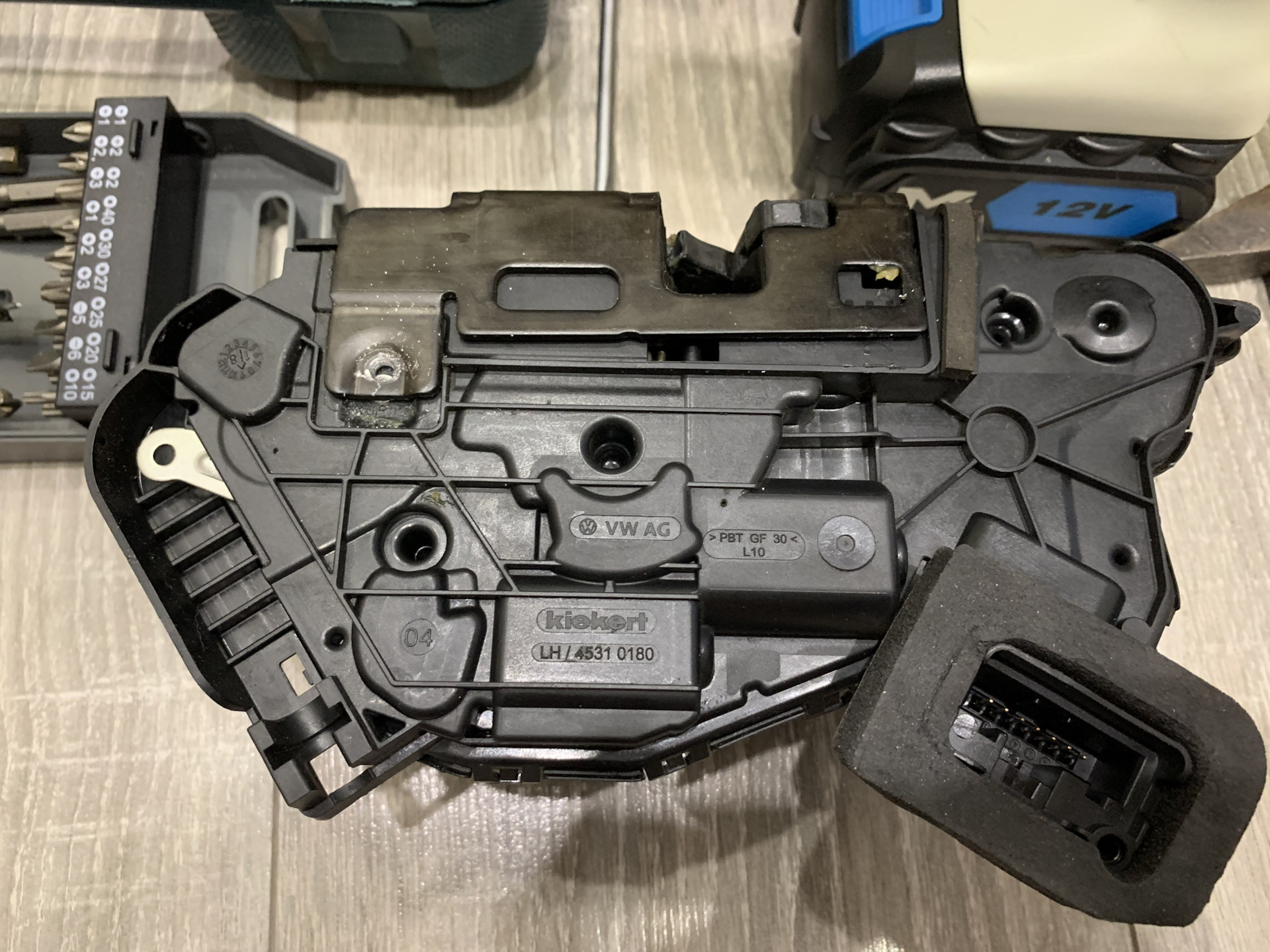

На торговой площадке нашёл заведомо не исправный замок который продавался за не большие деньги, немного ожидания и вот он у меня в руках…

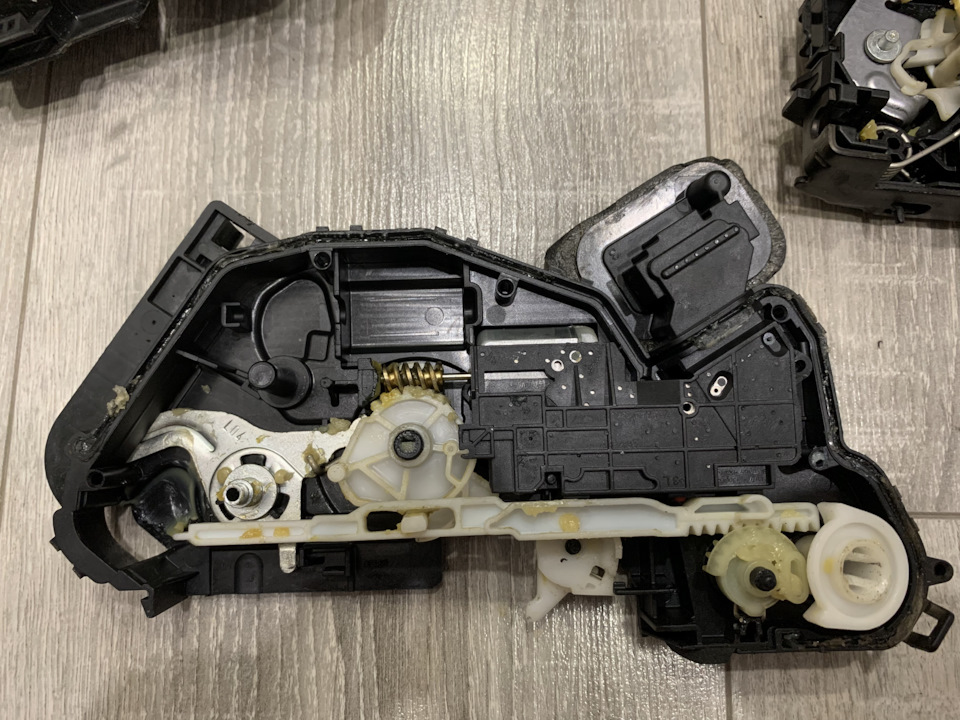

Глядя на него стало понятно что в принципе вещь не разборная, но при желании все возможно…

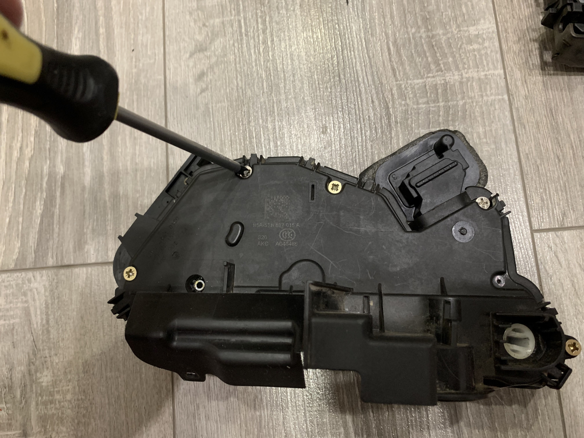

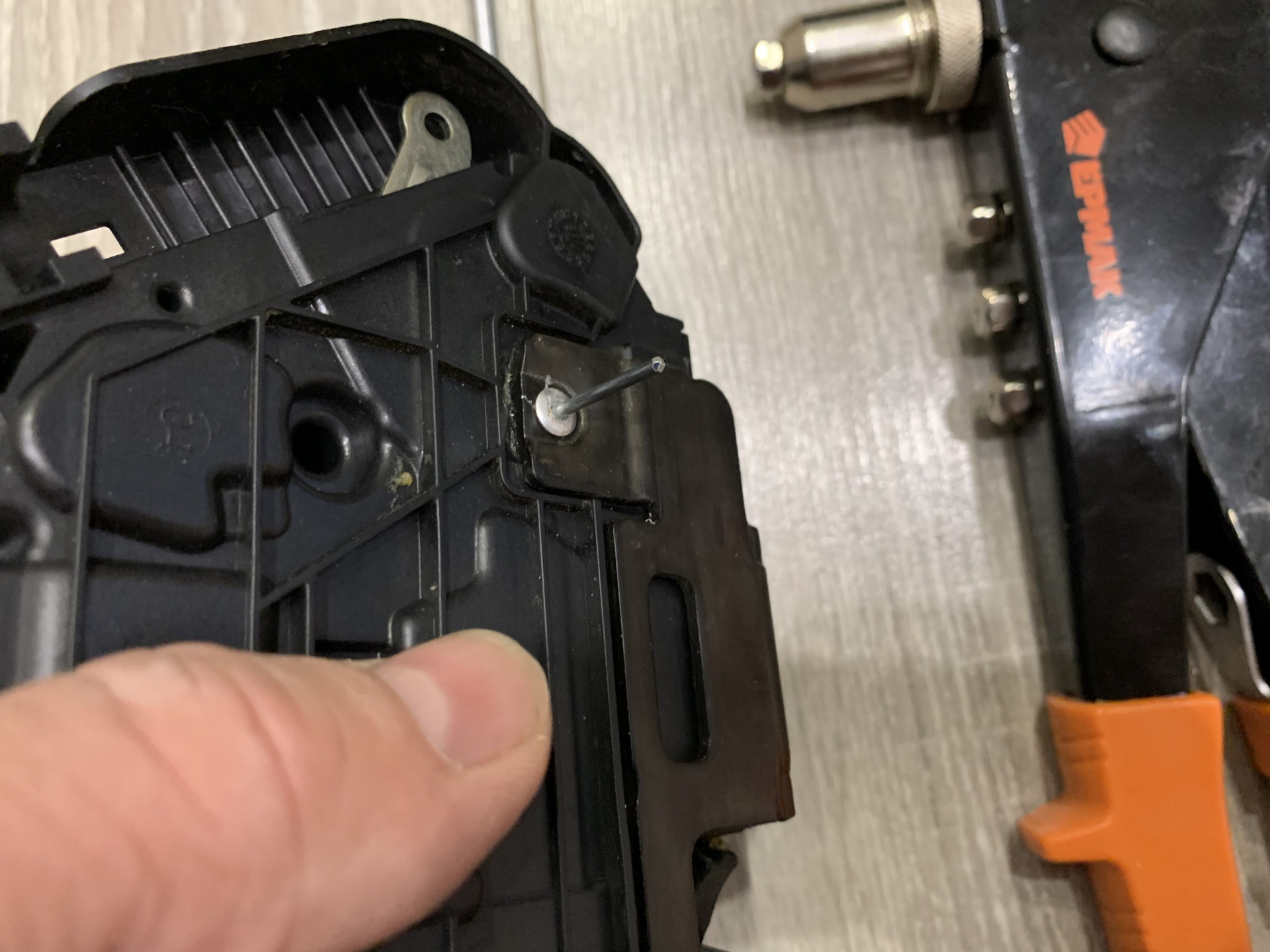

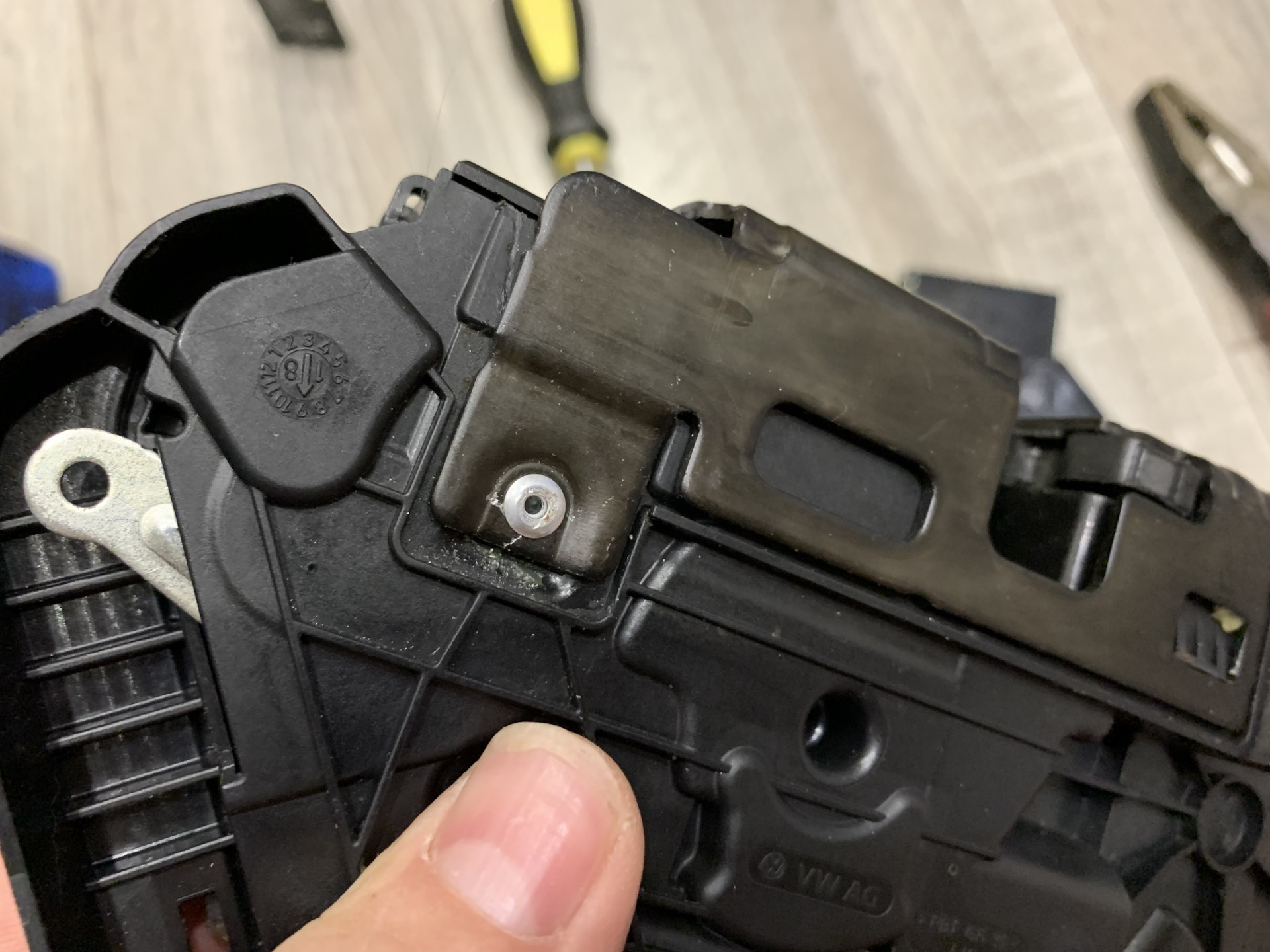

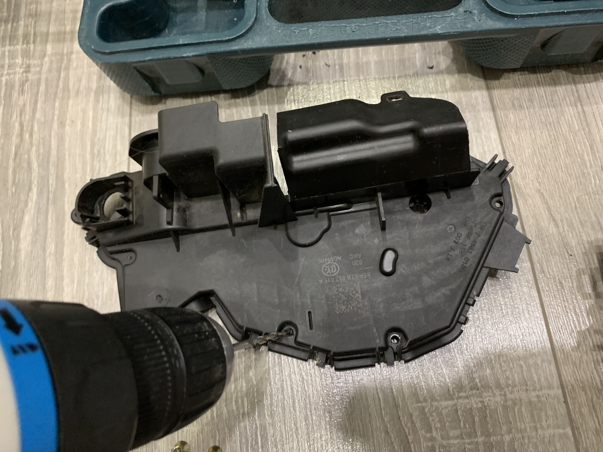

Отсверливаем заклёпку и снимаем механическую часть замка.

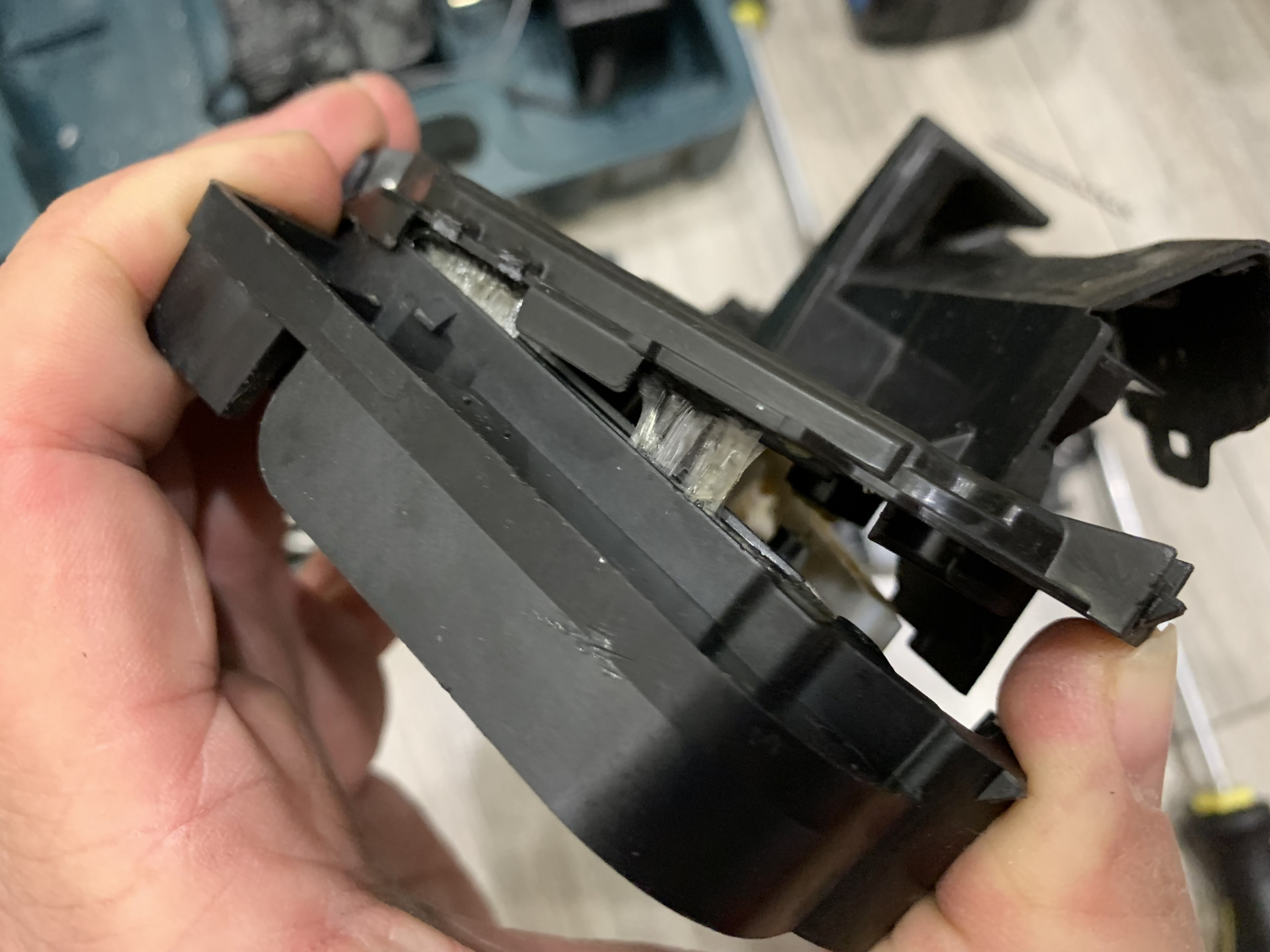

Далее пытаемся вскрыть оставшуюся часть… Как бы я не пытался сделать аккуратно, уцелеть защелкам не получилось, очень хрупкие они… Да и кто в дальнейшем последует моему примеру, даже не пытайтесь их сохранить… далее будет понятно почему…
Помимо защёлок половники сдерживает клей герметик, поэтому лучше прогреть немного, да хотя бы обычным бытовым феном…
Половинки разводить не спешите, можно кое чего потерять, особенно пружинки…

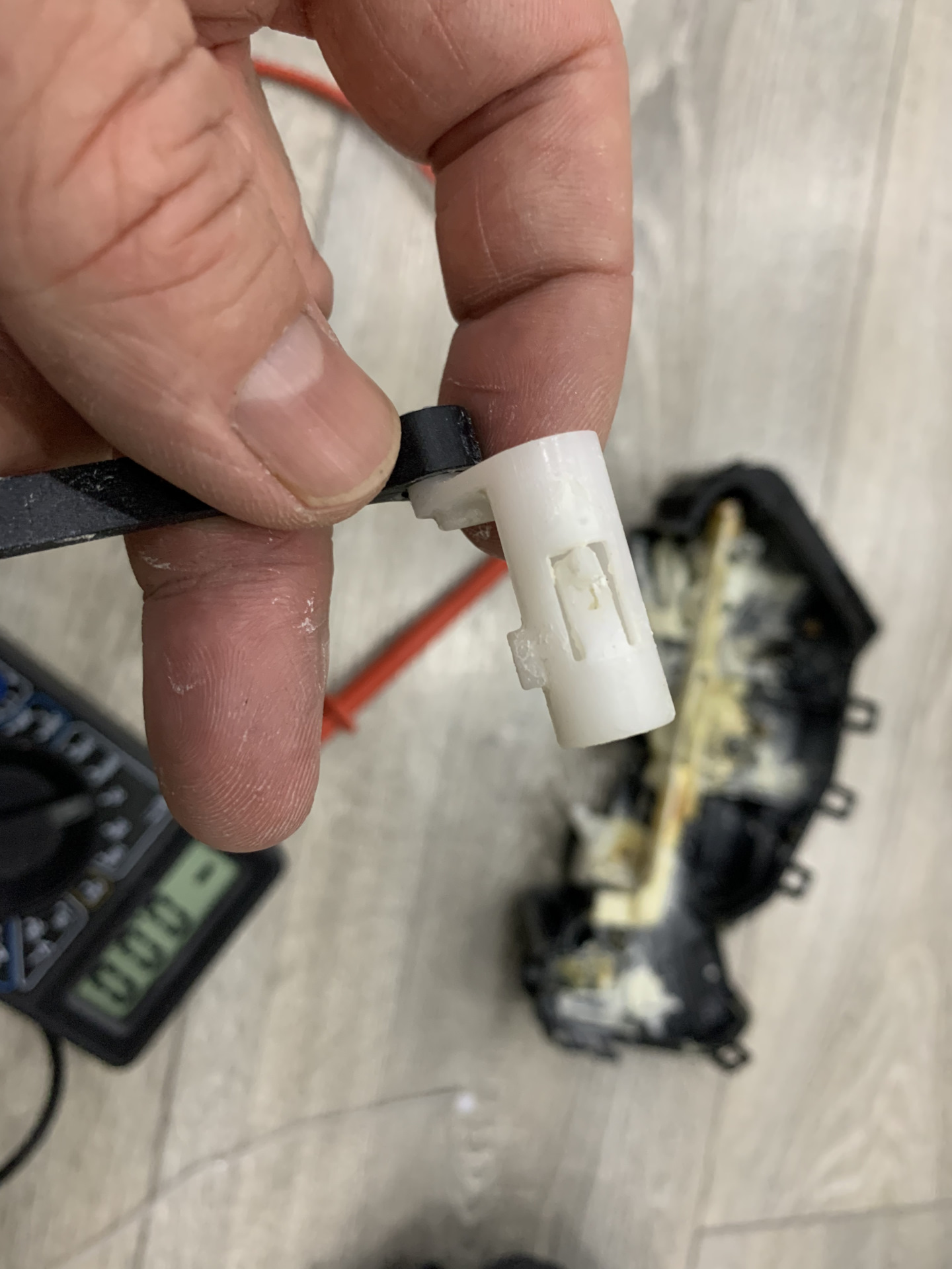

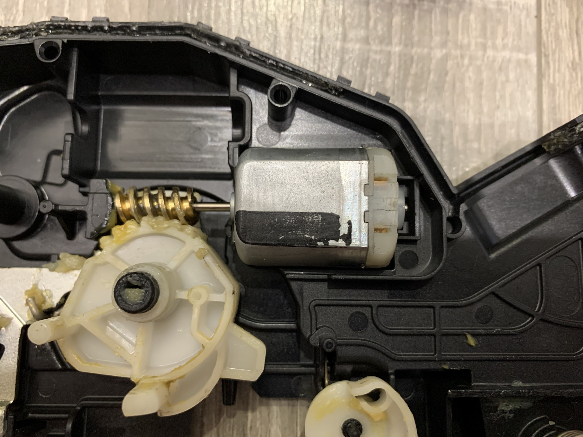

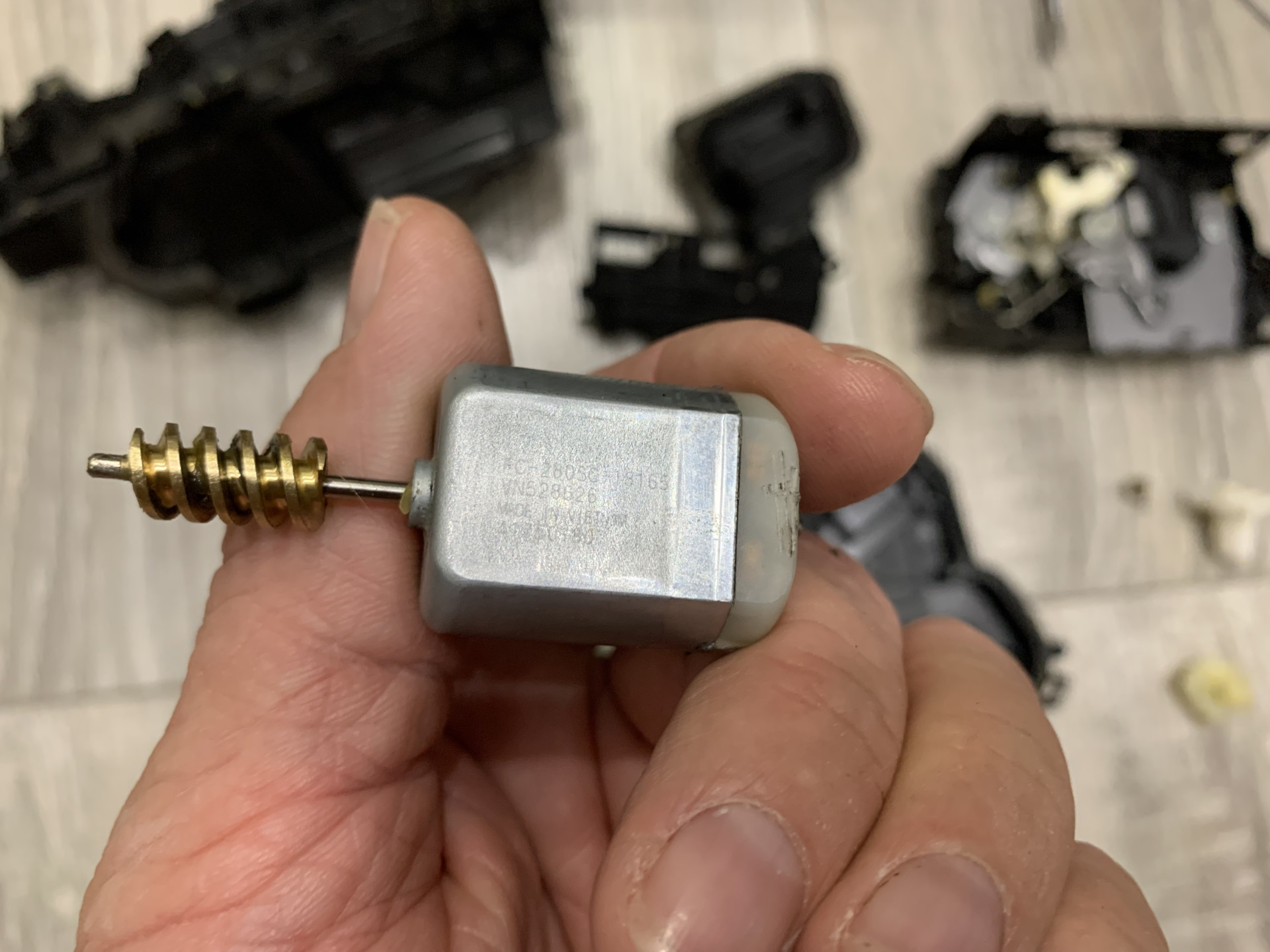

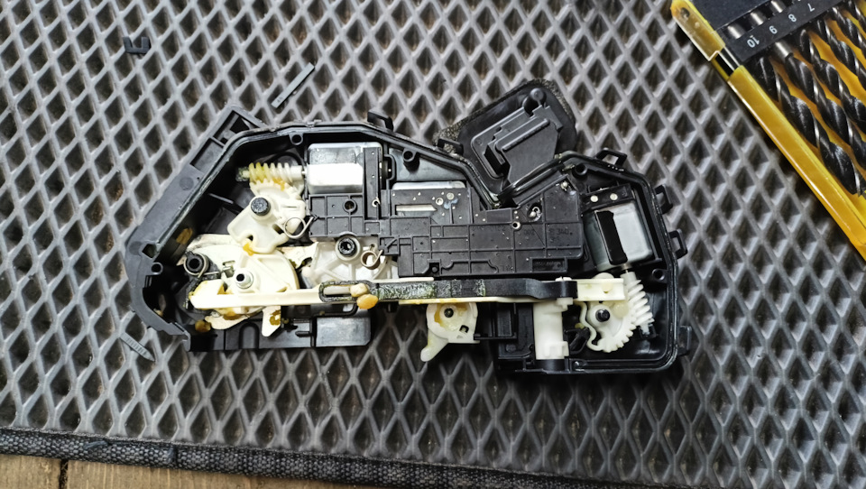

Прозваниваю микровыключатели, все ок. Снимаю микромотор, крутится туго, тут два варианта — попытаться отревизировать путём разбора не разборного или поменять на новый, благо это не дефицит.
Собираем, тестируем, подаём питание, отзывается…
В крышке есть соответствующие приливы где планировалось разместить винты в случае если это изделие было бы разборным… Но производитель решил этого не делать… Исправляем путём рассверливания крышки, подбираем винты… Ну вот и можно не переживать за те защелки которые сломались при разборе…
Устанавливаем механическую часть замка и скрепляем на заклепку…

До того как установить на место замок, протестировал не работающий путём подачи напряжения на микромотор, да подтвердил что он не отзывается, подкинули к разъёму отревизированный замок — ура все отзывается! Можно снимать не рабочий и устанавливать отремонтированный…
Собственно вся затея получилась, друг ездит с данным замком уже месяц и с его слов сбоев в работе зафиксировано не было…
А снятый замок подвергся ровно той же процедуре и теперь он тоже исправен…

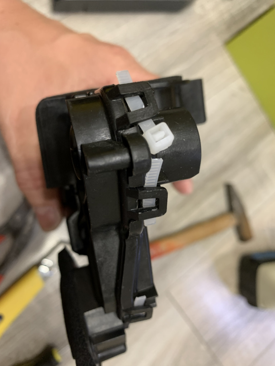

P/S И все же как оказалось разобрать не повредив защелки можно… Муторно конечно, + 15 минут времени… Попрактиковался на еще одном замке пришедшем мне на ремонт…
В качестве оправок применял нейлоновые стяжки и конечно же прогрев феном…

Подскажите вот такой замок к Вам попадал на ремонт 5TB837015E?
Насколько я понял это крайняя ревизия замка 5TB837015C, интересно в ней что-либо изменилось в плане надежности моторчика?
В плане надежности с новыми ревизиями становится только хуже…

Спасибо большое за ссылку. Подскажите пожалуйста есть ли разница в ревизиях 5TB837016A и 5TB837016B
Прошу прощения, немного попутал, А и С отличаются червяком, в А- он латунный, в С- пластиковый, в ревизии В — замок с функцией safe/lock (Блокировка замков (SAFE) делает невозможным отпирание дверей с внутренних ручек, а также включение стеклоподъёмников), насколько я знаю в Kodiaq ее никогда не ставили, характерна для Tiguan и Octavia. Поэтому замки ревизии В не будут корректно работать в Kodiaq…

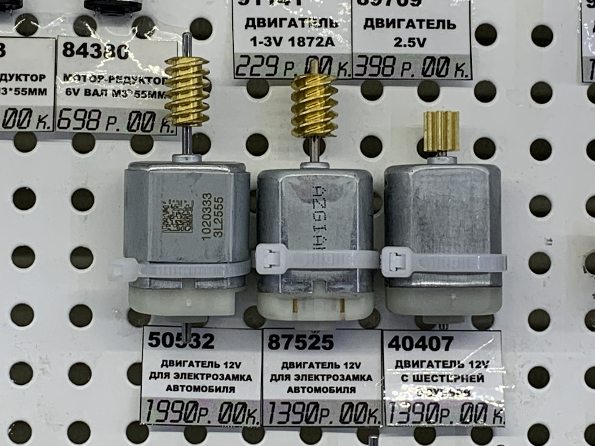

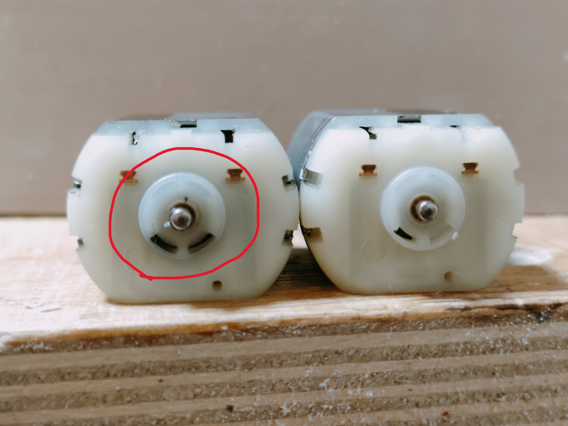

Добрый день. Подскажите какой из двух моторчиков на фото брали? И какая у него маркировка?
Добрый день! Благодарю за информацию по ремонту замка! Удалось продлить жизнь на какое-то время родного замка. Мотор с латунным червяком разобрать не удалось, промыл его через щели очистителем тормозов. Замок работает пока без сбоев, но осталась одна ошибка "Недостоверный сигнал". Ошибки с коротким замыканием не появляются. Подскажите, пожалуйста, для чего третий мотор и номера (артикулы) аналогов для моего замка (5TA839015H).
Ого, такого я еще не видал в живую… третий это вы какой имеете в виду? Тот что с права это детская блокировка… верхний средний по моему на блокировку общую замка работает… а тот что внутри на общее закрытие/открытие…
То, что я читал на драйве и на форуме Kodiaq — это как правило либо с одним мотром, либо с двумя, если есть детская блокировка. А в моём аж три мотора, я удивился.

Теперь я точно знаю для чего «третий» мотор — это реализация функции «SafeLock»

Добрый день интересует замок водительской двери на тигуан 2018 года, на моем LH45810180.
И Вам доброго дня! К сожалению я не могу идентифицировать LH45810180…
Если Тигуан 2018 номер замка должен быть 5TB837015хх…
Но в любом случае передних водительских не осталось…

А этот моторчик, он вообще от каких моделей авто? Может размеры его самого и червяка есть? На Озон их куча всяких продаётся, но конкретно для Шкоды или Фольксвагена нет. А мой всё таки сегодня пару раз не закрылся — пришёл таки конец…
Тарас, поймите меня правильно, для того что бы понять какие стоят электромоторы в замках, я потратил время и средства, если хотите починить, отправляйте, я окажу Вам эту услугу. Либо приобретайте отремонтированный, пока есть в наличии, если есть интерес дам ссылку на Авито, с доставкой.
Я понял Вас. Ваше объявление на Авито я уже увидел. Наверное мне есть смысл заказать новый китайский Vika за 3300 руб или Ваш восстановленный будет лучше? Если Вы нашли качественную замену этому моторчику, то смысл ремонта есть, а если этот моторчик примерно как в детской игрушке, то и смысла нет.
Очень буду благодарен если закажете и покажете как выглядит этот Vika. Ранее я видел обзоры аналогов замков, ни чего общего по внутренней части с оригиналом в них не было, да на замену сгодится, но не на долго, герметичности микровыключателей в них не было…
