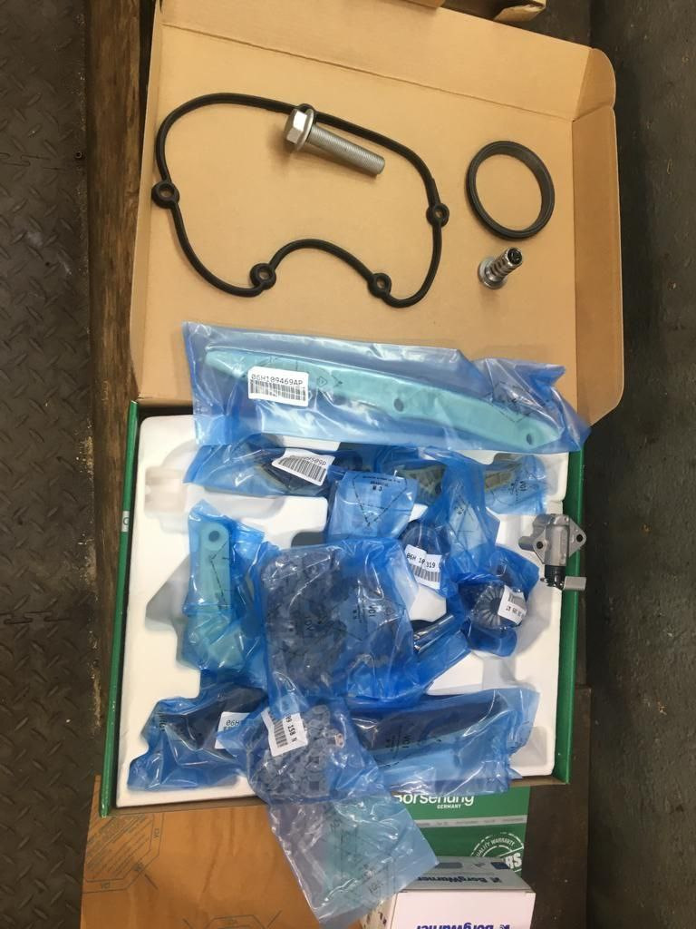

Перед покупкой машины была проведена выездная диагностика, которая выявила беды с цепью ГРМ (о чем предыдущий владелец даже не догадывался). В итоге условием покупки супа стала замена владельцем цепи, на которую он нехотя согласился.

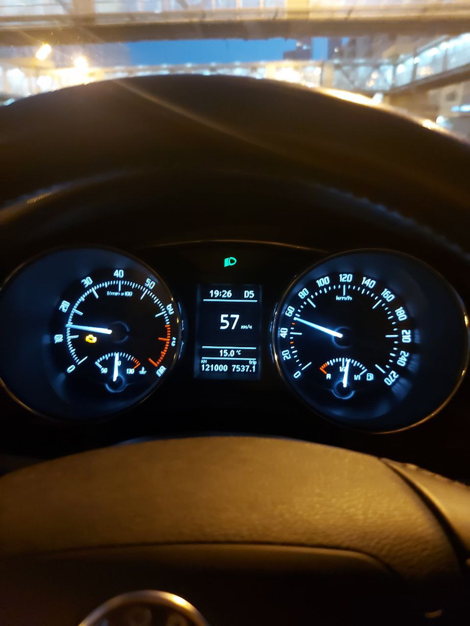

Радость от приобретения машины длилась не долго. В тот же день загорелся чек. Сканер нашел ошибку P0011, а интернет подсказал, что вероятнее всего это произошло из-за замены цепи.

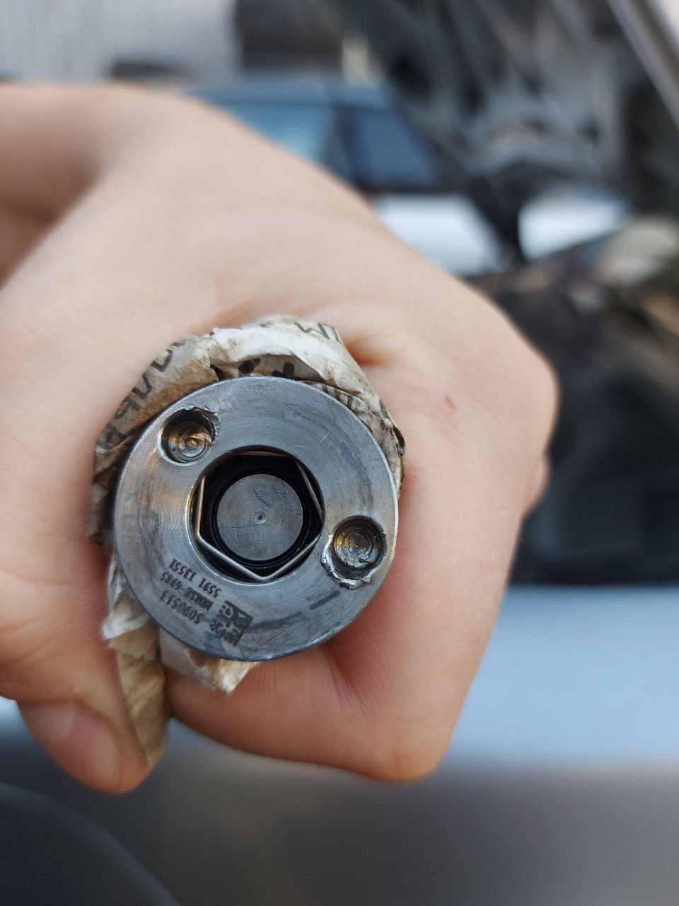

Между покупкой магнита и визитом в сервис было время, чтобы тщательнее изучить эту ошибку, а главное понять, что проблема может быть и не в магните, а в клапане фазорегулятора.

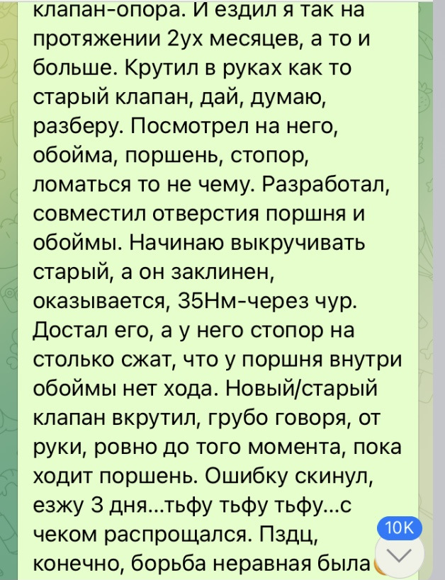

Как и ожидалось, заклинил новый установленный клапан BorgWarner, хотя оригинальный был в идеальном состоянии (его отдали вместе со старой цепью, за что огромное спасибо).
На чудо не надеялись, но оно произошло. Клапан удалось выкрутить так, что ничего не пострадало.
Поставили старый клапан, прошла неделя, полет нормальный.

Тоже после замены цепи горит чек p0011. Поменял оба клапана и опору. Чек не тухнет. Вот грешу на качество магнитного клапана pullman
Тоже поставил pullman, ошибка не ушла. Сейчас как, решил проблему?
Езжу второй месяц👌 Теперь на приборке, такое ощущение, что чего-то не хватает
От души за помощь тоже попробую так сделать. Вот как говорится тебе и мануал 35Hm)) тоже об этом думал когда затягивал, зачем так сильно? Ладно думаю, вроде по книжке, по фен-шую так сказать.

Проделал тоже самое, что и Вы. Тоже самое было, ещё раз от души за помощь!
А какие симптомы были у авто, кроме чека?
Да вроде никаких и не было. Сейчас она шустрее разгоняется на мой взгляд

Во сколько обошелся комплект борсехунд? Клапан заклинило с комплекта? Качество как интересно, тоже смотрю комплекты грм для замены… все никак не определюсь
Комплект цепей вышел 28400. Клапан был другого производителя, шел отдельно, не в комплекте.
Вроде советуют для замены брать либо оригинал, либо борсехунг
да, стока уже информации поглотил))) есть еще febi в комплекте вроде цепь оригинал идет, еще мастеркит, ну и нашумевший борг вагнер, который опустил чел с вагцентра)))
Есть номер клапана?
BorgWarner 5090513 (на фото), а Vag 06H109257A скорее всего
Благодуха!)
SupMarina
Кстати у Borgwarner, аналог с буквой А, это: 5090512
5090513 — это от C версии.
p.s. как именно он заклинил, клапан в нём?
