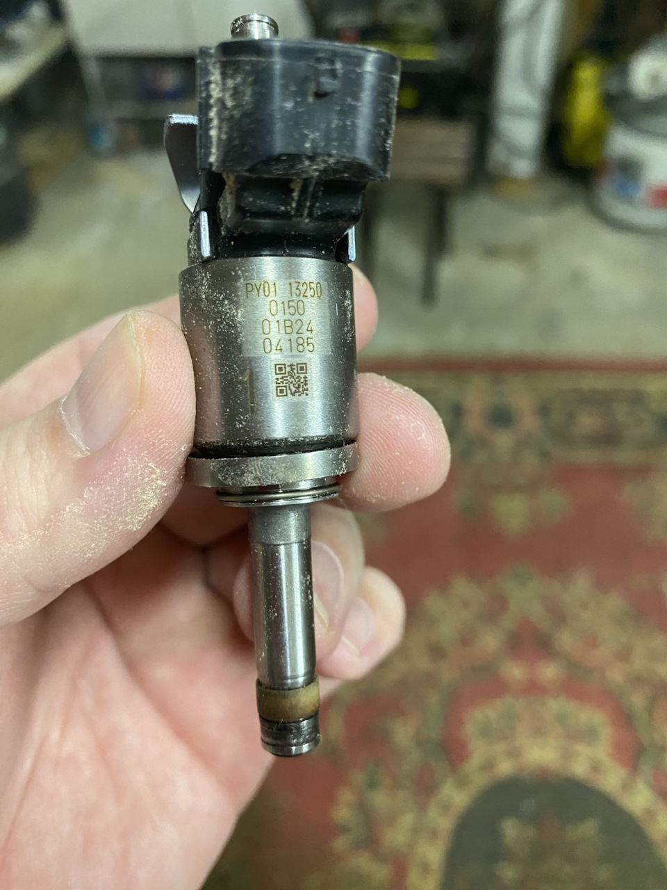

И вот наконец этим летом оно пришло и не ушло, и даже стало чуточку хуже вплане оборотов. Поехал к ребятам. 2 ошибки p0172 — богатая смесь и p0300 — множественные пропуски по всем цилиндрам. Путем исключения пришли к выводу, что дело в форсунках(трижды промыли — без эффекта)
Из видимых симптомов — чёрная свеча второго цилиндра. Что сделал — дома в гараже разобрал и тупо поменял местами форсунки и вторая стала четвертой, собрал и поездил — как результат стала черной 4 свеча, как раз на форсунке которая раньше была второй и там свеча чернела. В общем всё стало на свои места.
Заказал контрактную форсунку, как оказалось 2 и 2,5 литровые движки — форсунки разные
В артикулах PY — это 2,5 литровые PE для двухлитровых.

А, да…сломанную форсунку подключил к баллону с жидкостью карбюраторы мыть чисто для теста(на фото) — и она протекала. А в топливной рампе давление вроде до 6 атмосфер поднимается, то есть по факту у меня бенз нонстопом в горшок лился, система пыталась это уравновесить и сыпала пропуски по всем горшкам.

Доброго дня. А в чем отличия форсунок PY PE? Заказал на 2 литра и отправили PY. Они проходят как взаимозаменяемые
Нет. Для 2 литров PE для 2.5 PY
Капец. Убедили меня, что все подходит. Уже отправили.
vanoooo1
На экзисте сам смотрел подходят. Как так?
Я когда ездил в мазду на диагностику, ребята официалы прямо оооочень критично настаивали что разница есть… я спорить не стал да и по интернету пишут, что разные
