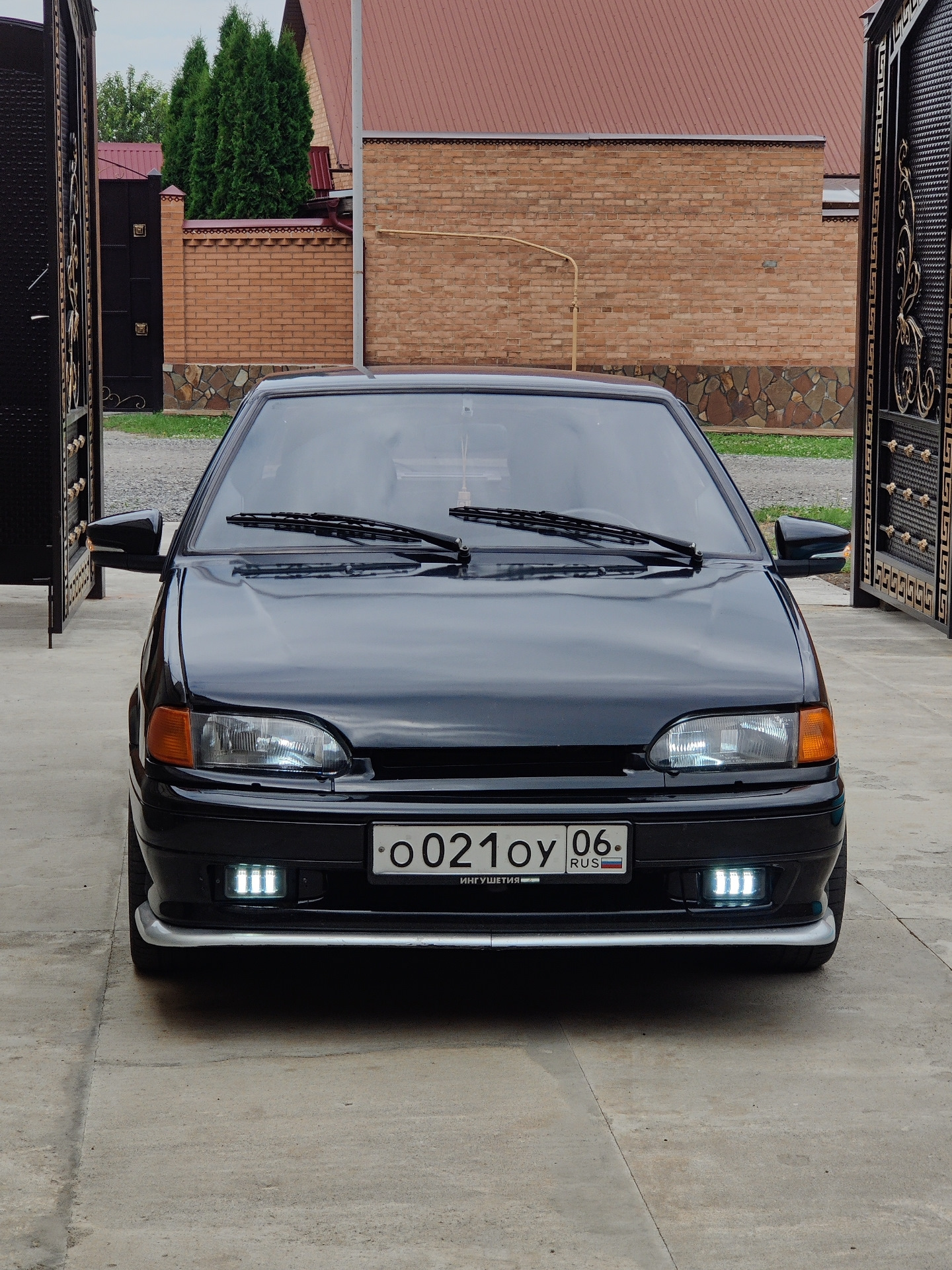

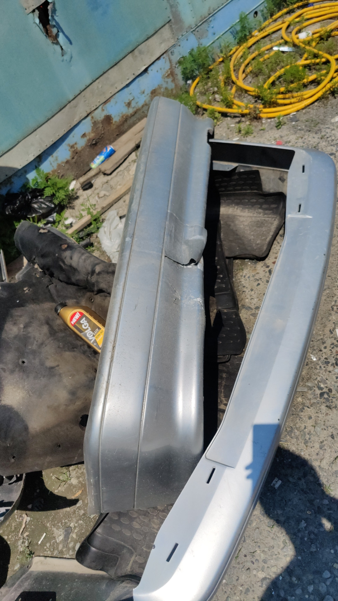

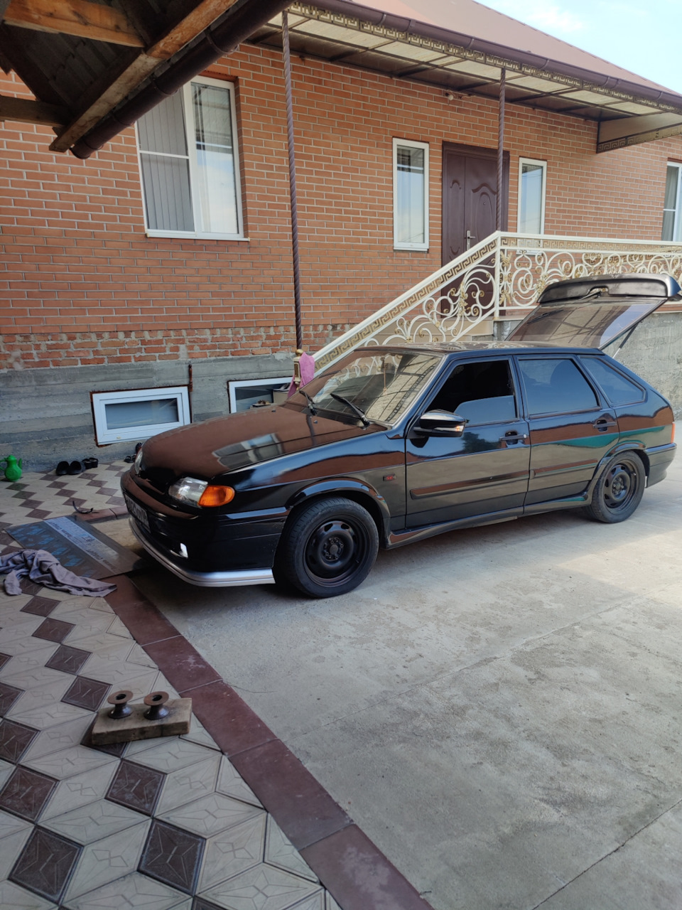

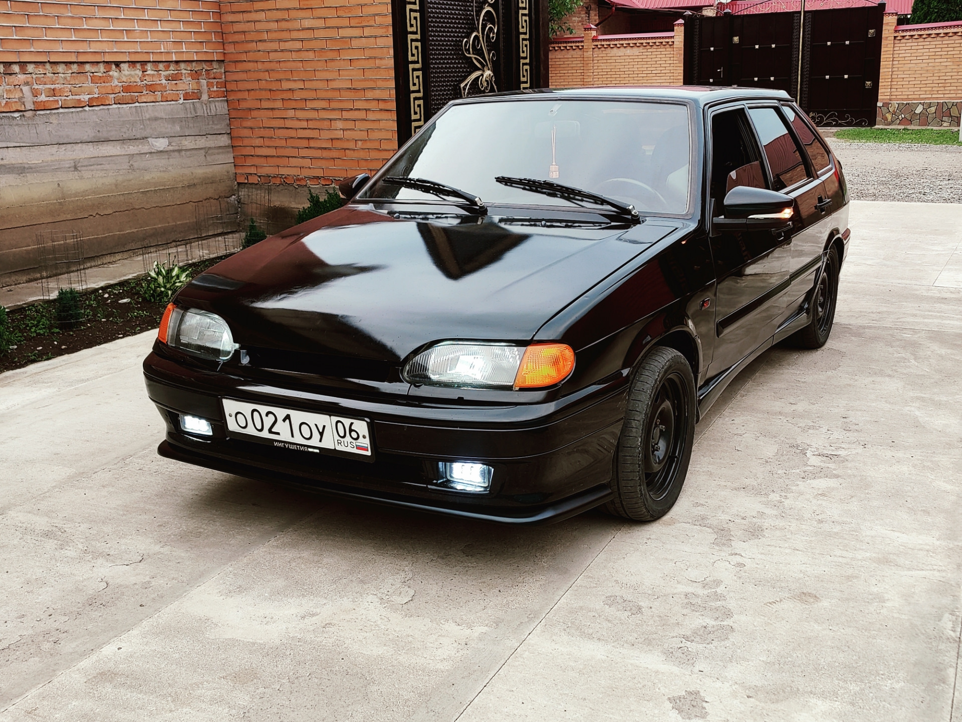

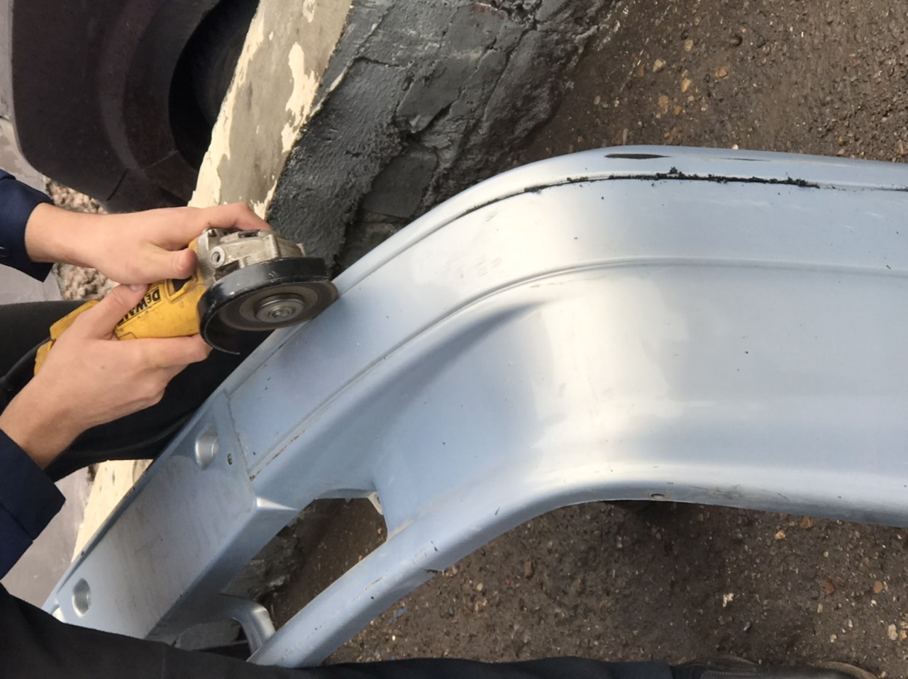

В качестве донора взял с разборки задний бампер, и начал резать и подгонять. Не стал слишком выпирать вперед, мне больше по душе такой аккуратный вид. После того, как закончил резать, в дело пошла покраска. Наждачка мелкая, грунт, краска и лак в пару слоев. Результатом остался доволен.

Саламалейкум, как правильно отрезать посередине?
Ва алайкум.
1. Измерить длину переднего бампера.
2. Отрезать часть бампера, из которой нужно сделать губу.
3. Зная размер губы, отрежь губу по центру, а разницу в размере, отрежь по половине с каждой части губы. Соединить губу с внутренней стороны будет лучше с помощью металлической пластины, для жескости. Саморезы не экономить. Дальше шпатля, грунт, краска и лак акриловые.
Рахмет
Я тоже из заднего делал, но решил делать огромную губу, а так, можно сделать и из переднего бампера
Губище 😅 это, что называется, раскатал губу

Привет! не пойму, из какой части заднего бампера вырезано то?🙈 из верхней получается?
Мир вам. Да, верхняя часть. Нужно по центру отрезать и подогнать вылет по бокам.
Всё правильно, вдоль и поперек, потом подгонпо центру
