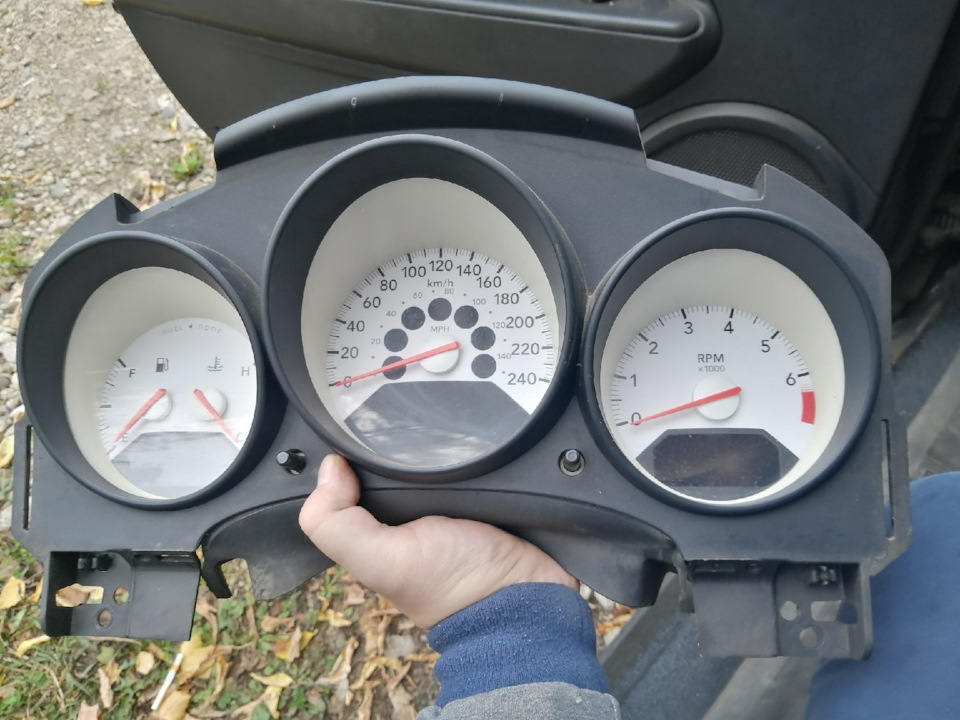

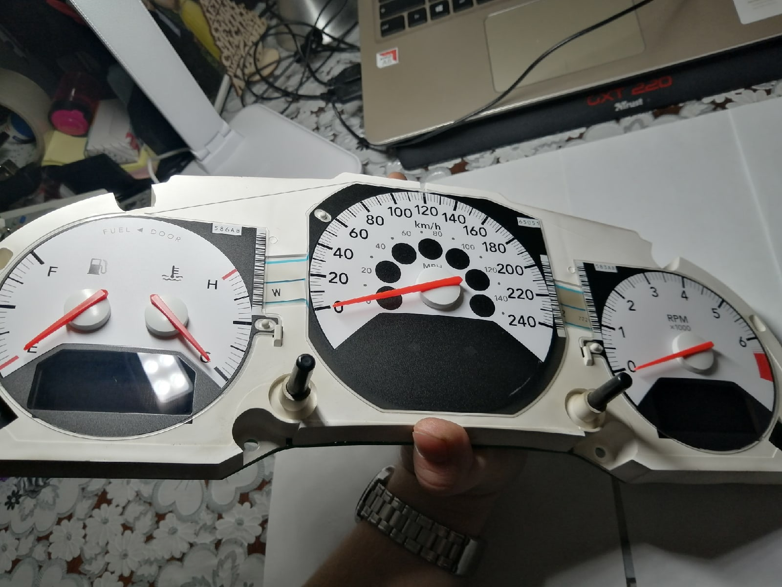

Еще в далеком 2019 году темным августовским вечером заметил, что подсветка на спидометре приказала долго жить. Почитав этот портал понял в чем собака может быть зарыта. Большинство авторов подмечали, что к 150 000 км подсветка пропадает, а причиной тому либо перетертый шлейф, либо микросхема D306A. На Али заказал себе спидометр, подключил его к разъему диагностики, да так и ездил с цифрами скорости на лобовом стекле. Однако, спустя три года решил все таки разобраться с оригинальной подсветкой.

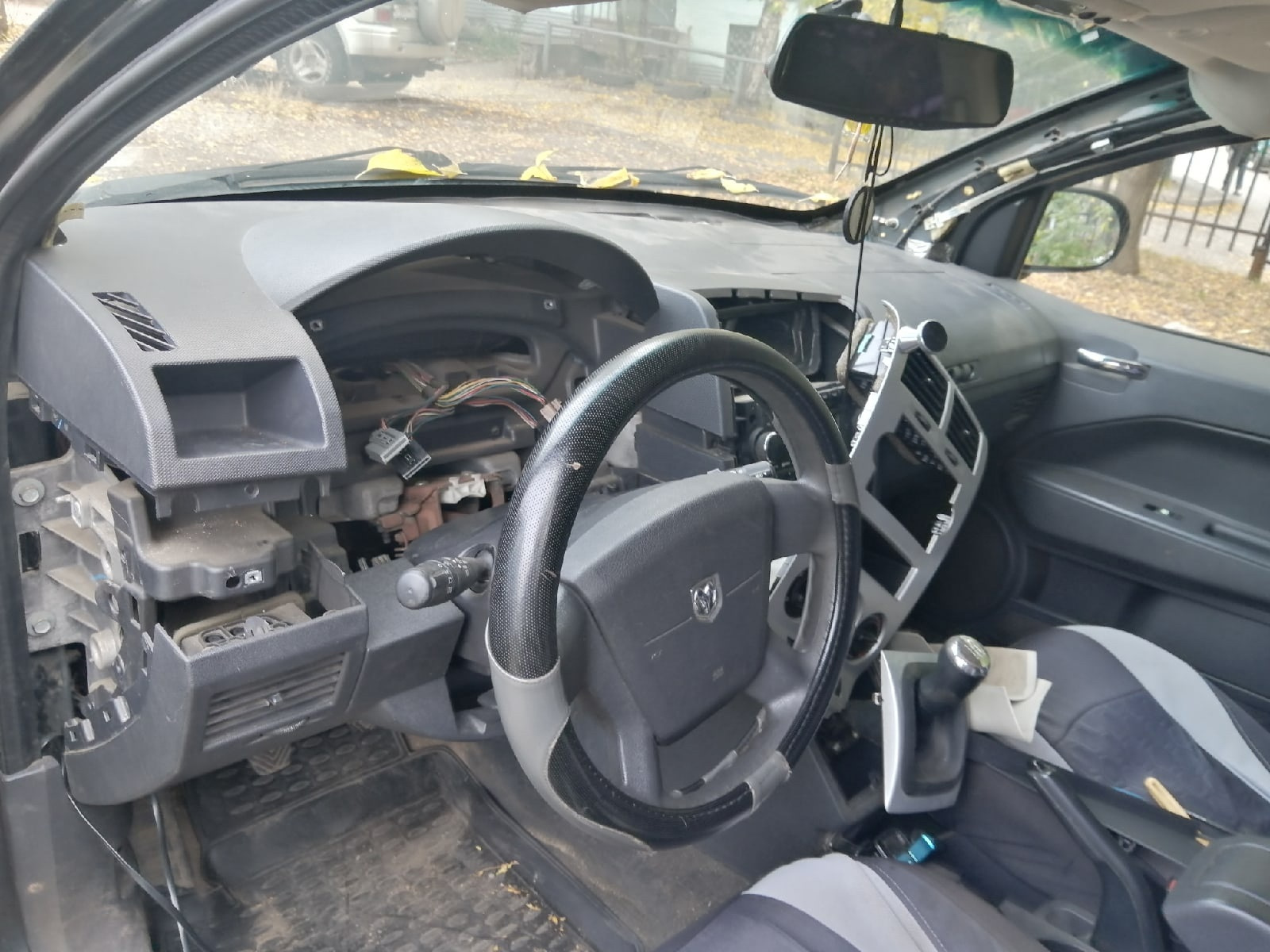

Начинаем разбирать панель. В принципе, ничего сложного. Глаза боятся, а руки делают.

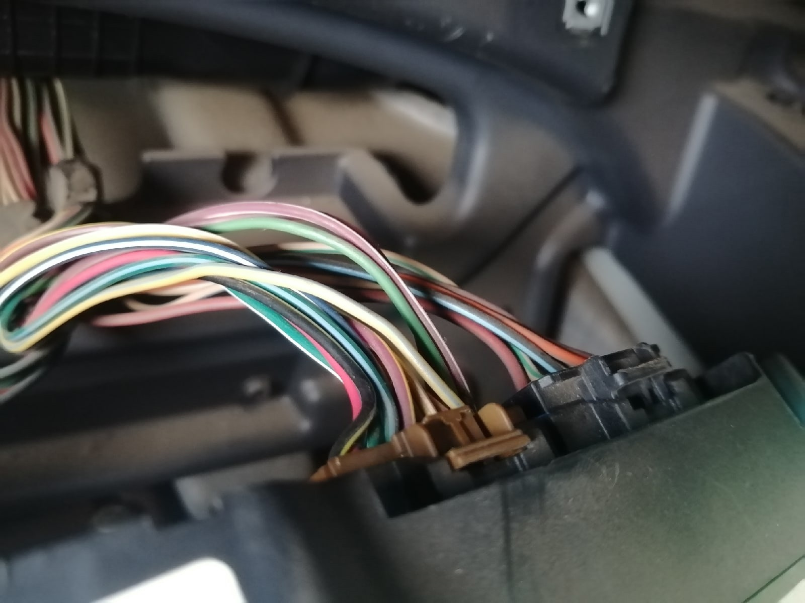

Я думал больше времени займет, но сам спидометр был в моих руках уже через 20 минут.

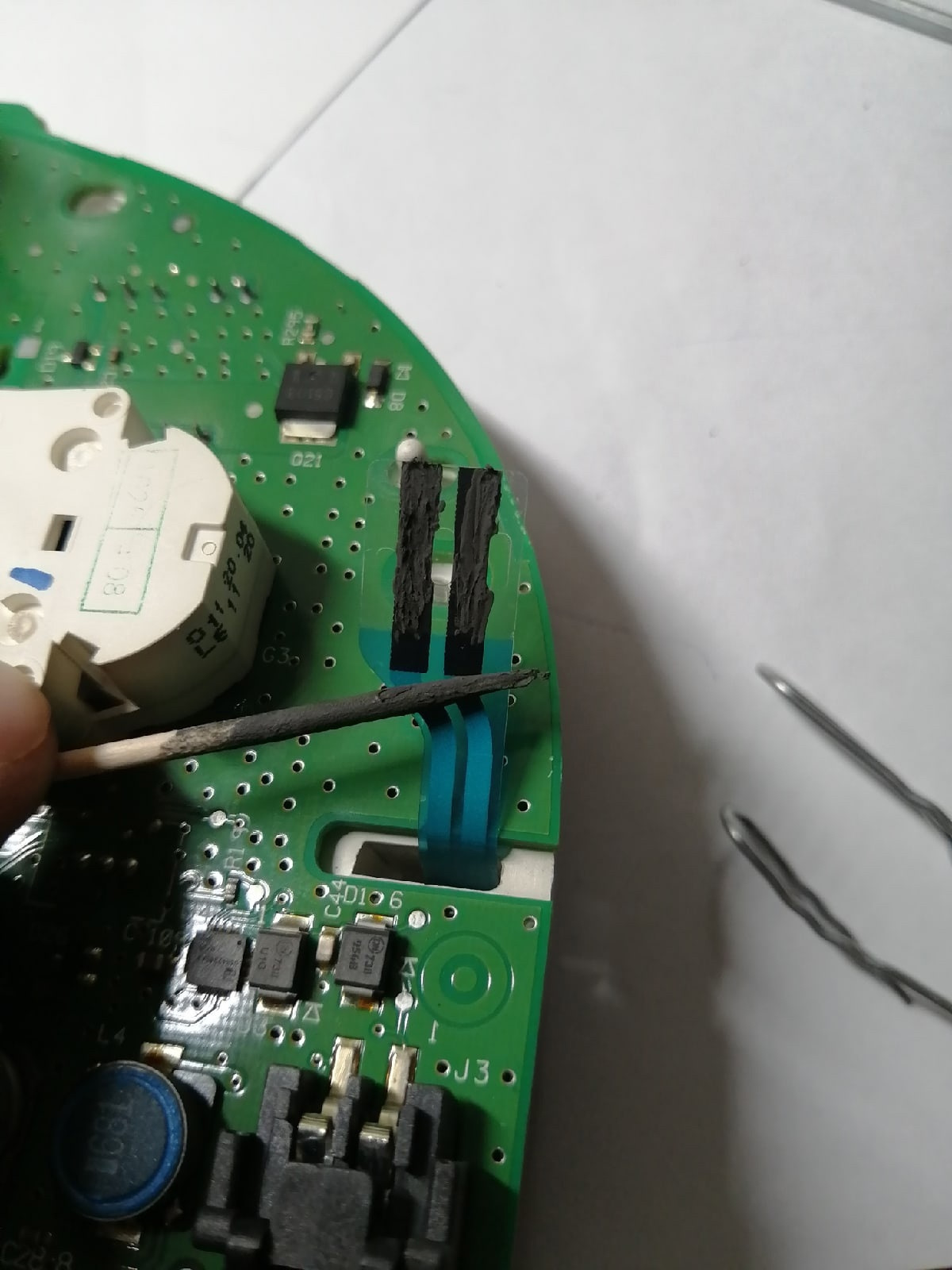

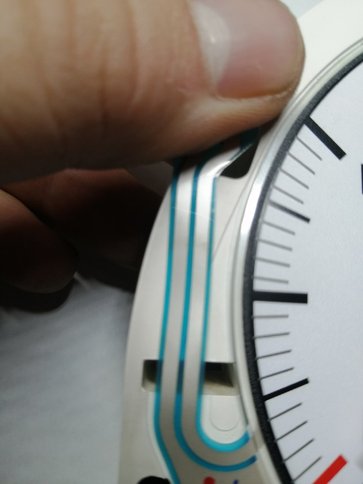

Начинаем разбираться. В глубине души я надеялся, что проблема будет в шлейфе. Поэтому заранее приобрел электропроводящий клей на графитовой осное Контактол. Планировал сделать питание шлейфа через провода, как описано в этой статье www.drive2.ru/l/519462345471164509/.

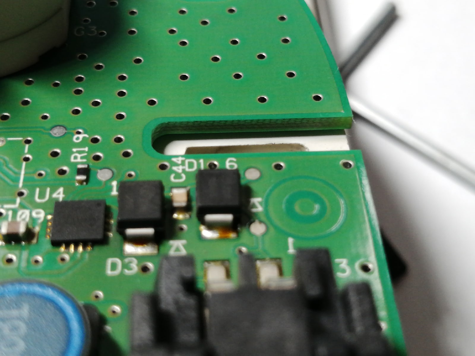

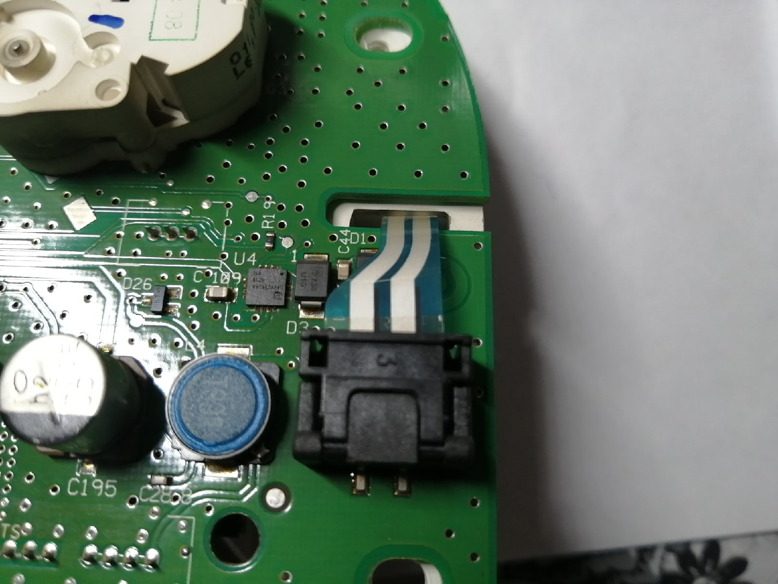

Но разобрав спидометр я увидел, что шлейф целый и никакой потертости на нем и близко нет. А значит, как говорит Лукашенко, "Причина ОДНА!", а именно микросхема D306A.
Ее к слову я не приобретал. Да и перепаивать не рискнул бы, уж больно маленькая она. На всякий случай нанес дорожки из токопроводящего клея на прилегающие к колодке контакты шлейфа и отправился собирать назад.
Естественно результат был отрицательный. И вот думаю, что проще, микросхему перепаять или пустить светодиодную ленту?

Перепаяй микросхему. Найди хорошего или проверенного ремонтника ноутов/телевизоров. Отдай ему на перепайку, цена будет в пределах 1к. и времени займёт мин 10-15. Саму микросхему, естественно, заранее
Смотри, что есть на AliExpress! Инвертор 12 В для длинных el-проводов 10 — 15 метров за 179,02 руб.
sl.aliexpress.ru/p?key=sZZv9A, в место штатного, как ставить где-то на драйве было . Год уже стоит, пока работает, не пищит .
Тоже хороший вариант. Спасибо
Любой ремонтник тв сделает это. Микросхема копейки стоит и работа рублей пятьсот. Проще и быстрей перепаять. Я решил путем замены приборки. Но! Сделал это только потому что приборка амер была и это нпрягало. Купил на моторлэнде за 3500р и щамена 0 р. Сам поменял
