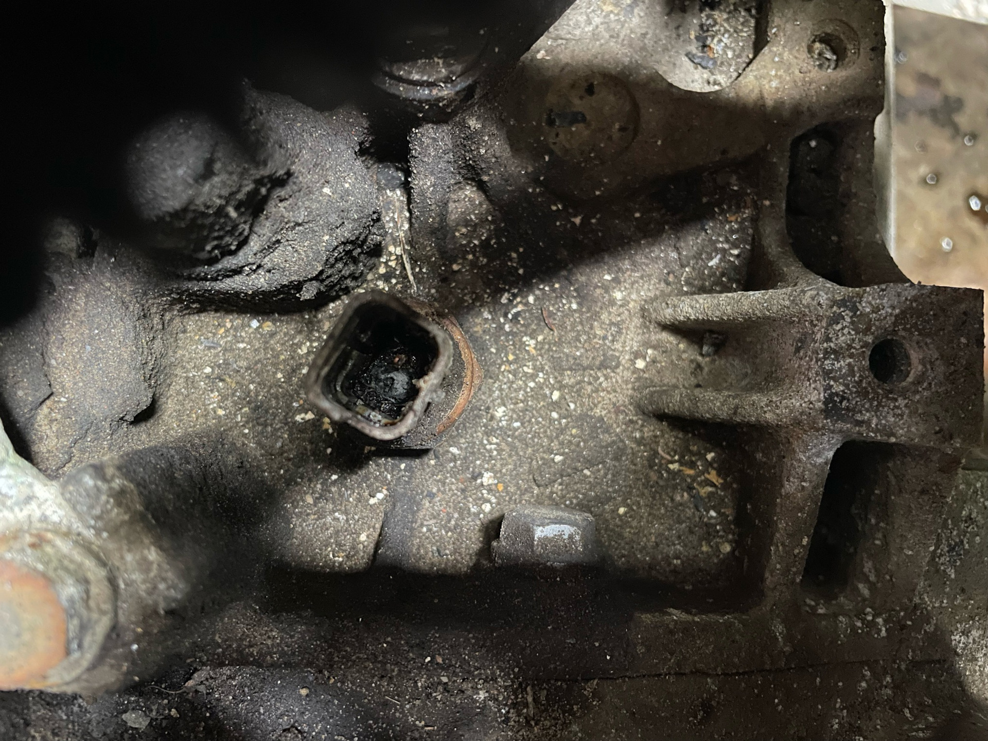

Сутра без причины перестал работать спидометр, начал искать информацию в интернете, как правило сам датчик либо проводка его же штекера. Так как пробег 240 тысяч, решил сразу купить новый датчик, заменил его сверху, сняв воздушный короб, на все ушло 15 минут. За одно прозвонил проводку от разъема до толстого общего жгута, все ок. Но ни чего не заработало. Горит чек, читаю ошибку 0501 (обрыв цепи датчика скорости/не верная информация). В инете инфы больше нет, схемы что я находил все не верные, иду искать дальше. В итоге заметил что не работает задних ход, подсветка. Снимаю фары, на лампы не приходит ток, иду в подкапотное, смотрю предохранитель F1- перегорел. Он как раз и отвечает за лампы заднего хода. Меняю предохранитель, ни че не работает, лампы не горят. Опять в подкапотное- предохранитель сгорел. Тут первое что пришло в голову- проверить концевик задней скорости (стоит под корпусом фильтра на коробке). И тут я увидел полностью обгоревший разъем концевика, ели ели смог его вынуть. Замкнул провода- задний ход горит. Ну и самое главное это то что ЗАРАБОТАЛ СПИДОМЕТР! Какую связь имеет задний ход с датчиком скорости я не знаю, но потратил кучу времени с этим делом, надеюсь кому то пригодится!

У тебя питания не было на датчик скорости. Похоже один пред идёт и на задний ход и на датчик скорости.
Фишка такая же есть на какой то ладе, ездил с ней на южный порт и там взял, такая же идёт на масленный датчик, на дкпв и скорее всего много где ещё, за оригинал бу просили от 500 рублей, новую мне удалось купить за 200 или 150 уже не помню, брал сразу с запасом
Возможно, чтобы не считал отрицательные скорости) связь концевика задней передачи
