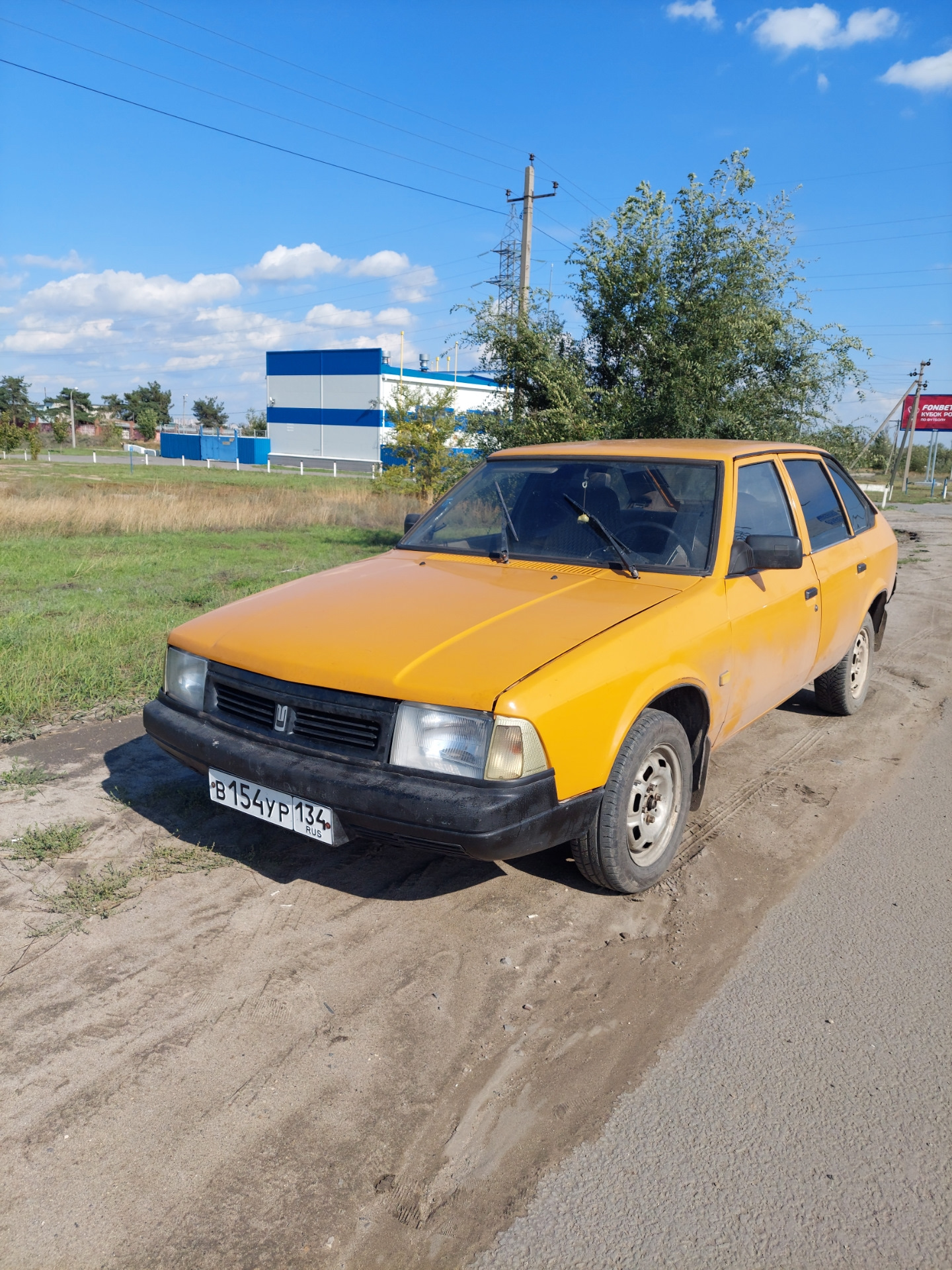

Всем привет))
Выкатился на первичных регулировках на небольшой прокат.
Отвёз жену на самолёт 170км в одну сторону, плюс в магазин налетели)))
Ехал уже в сторону дома. Но бензин кончился, вот стою на обочине и пишу Вам)))
О машине)) едет хорошо и уверенно! С кастером, схождением, развалом всё супер, по трассе машина стоит очень хорошо))) Но хочется получше.
Наверное надо вернуть распорку стаканов, с ней старый мося намного меньше стал плавать! Это факт)))
Поставил топливную тоже с того, с переживай в одном месте машистралью(у меня стальная трубка это). Так при нажатии на полный газ, машина не едет. Значит топлива мало. Попробуем поменять, если не поможет надо смотреть топливный насос.
Прикрутить манометр прокатиться под полным газом возможности нет, тогда бы нам это сразу расставило всё по местам)
Но вот прошло 1,5 часа, я дома, машина огонь, только жрёт много как мне кажется… но будем решать)
