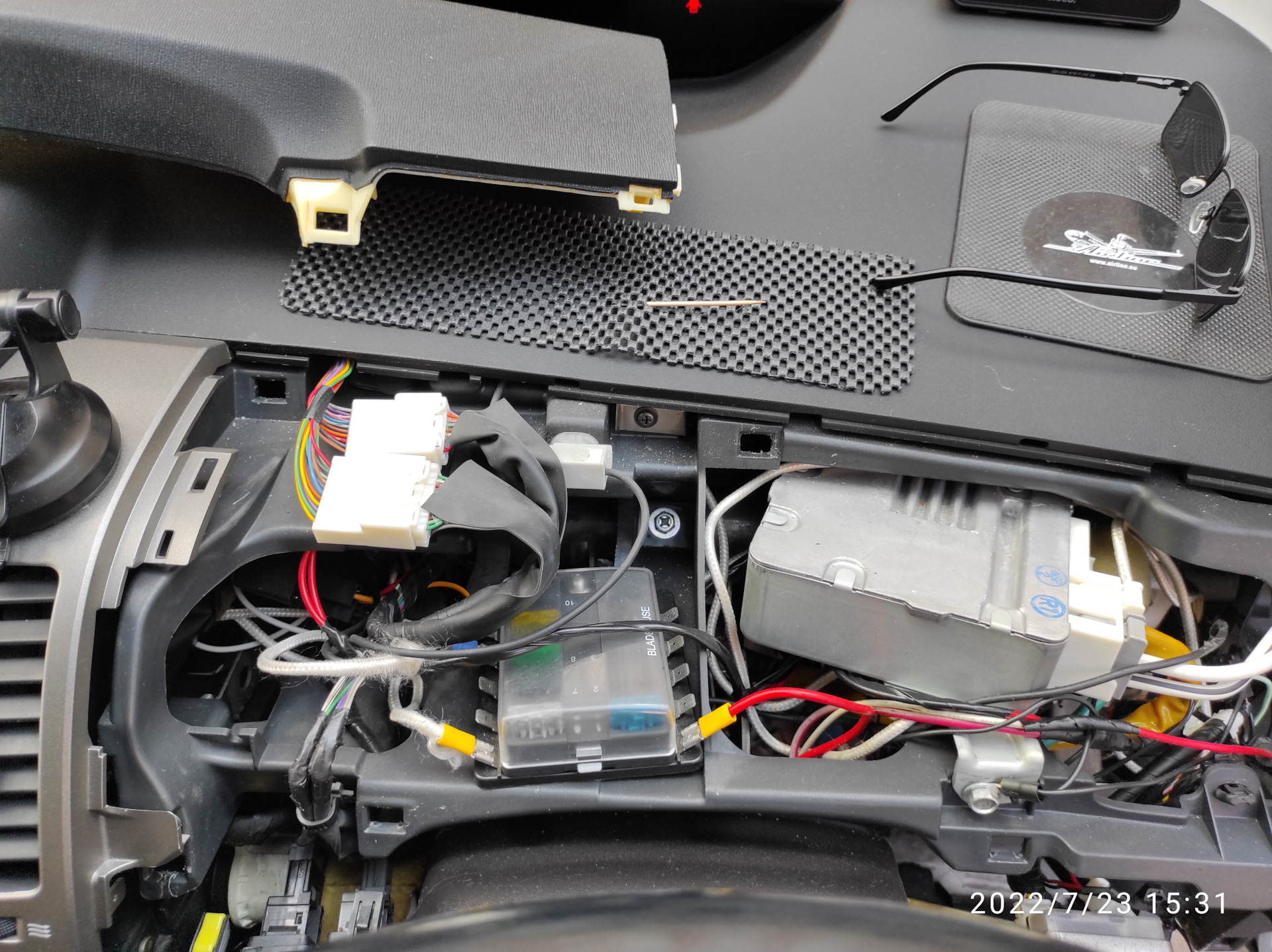

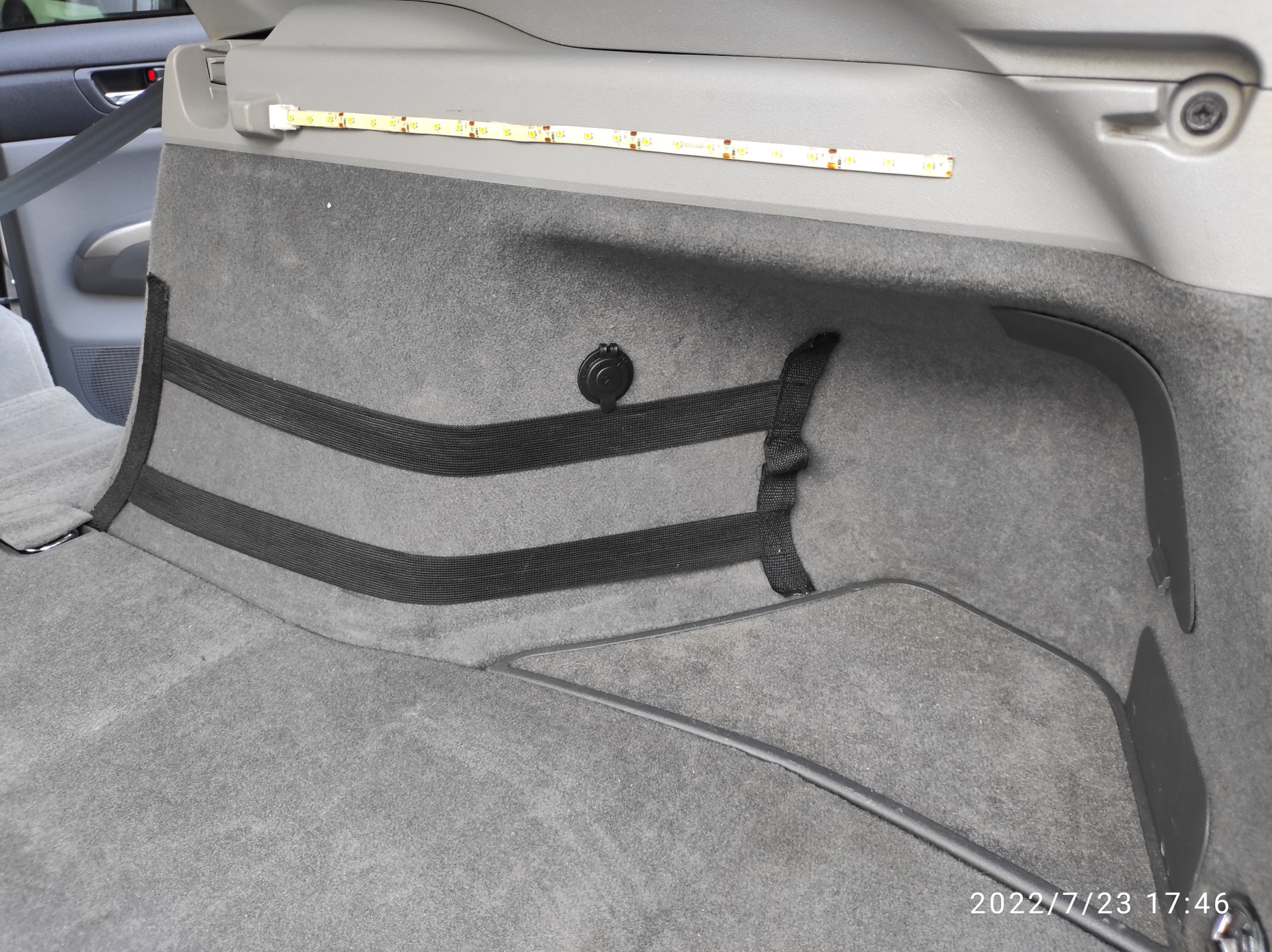

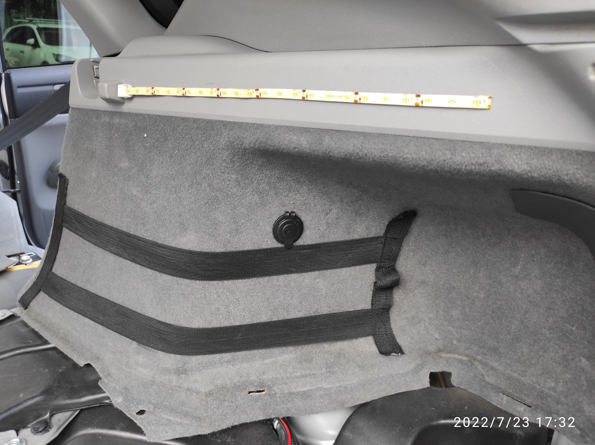

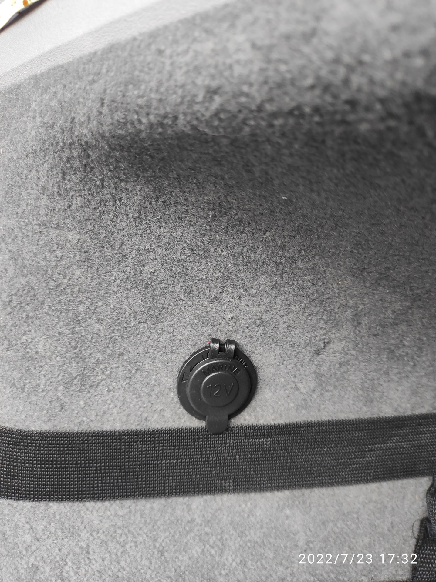

Для определенных целей, все же одной штатной и одной дополнительной на панели розетки не хватает, хочется иметь розетку и в багажнике, например надуть матрац или подключить компрессор или автохолодильник.

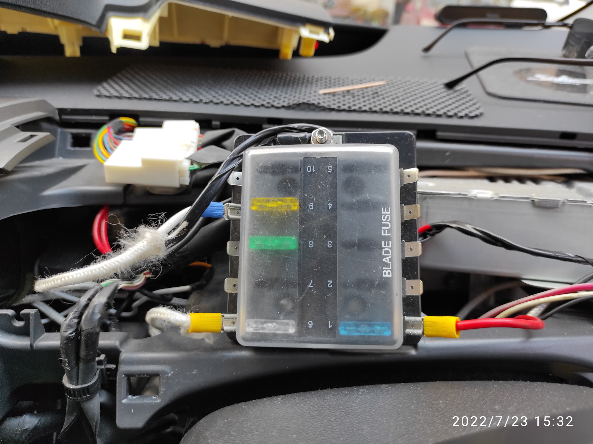

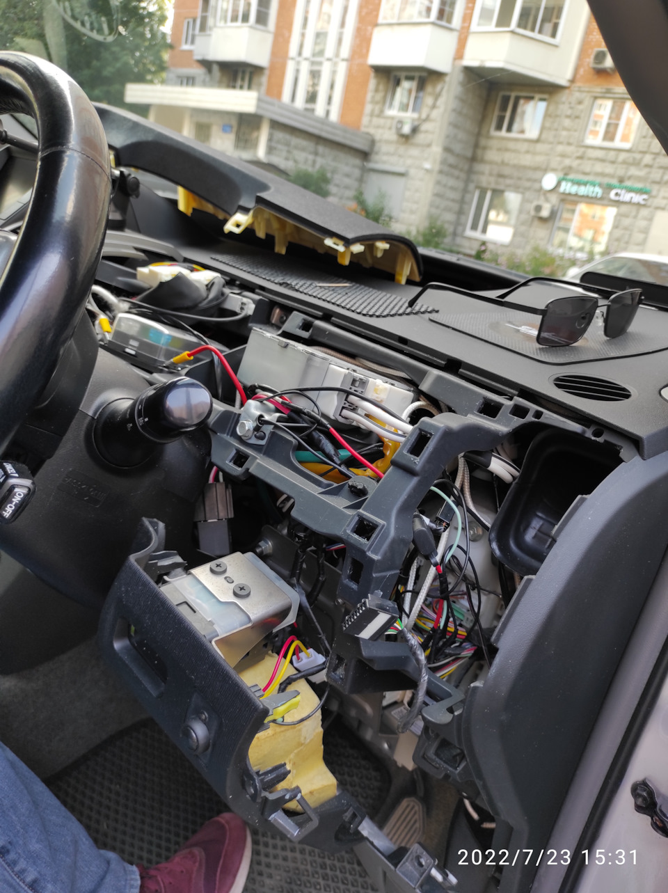

Так как считаю, что розетка должна работать только при включенном зажигании, то делал через свою коробочку предов.
К этой коробочке подведено через реле плюс от аккумулятора.
