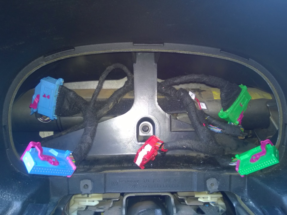

И в этот же вечер, по-быстрому вкорячил ее без переходников (припаяв к приборке) — но все же покатавшись так, решил все-таки замутить переходники, тем более у меня были все разъемы, кроме тех что припаяны на самих приборках. Но мир не без добрых людей и Юра Golffik подогнал мне недостающие детальки))
Собирал по такой схеме:
Вот что из этого вышло:
Заранее был наслышан, что с переходниками приборку вставить очень тяжело, с этим учетом я сделал провода с красным и синим разъемами по-длиннее и приборка залетела как домой)) совсем немного сложнее чем без них.
Провода следует завести за перегородку торпедо
