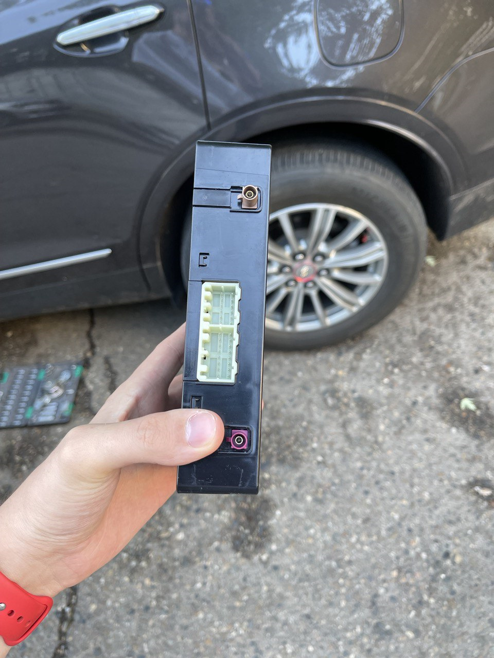

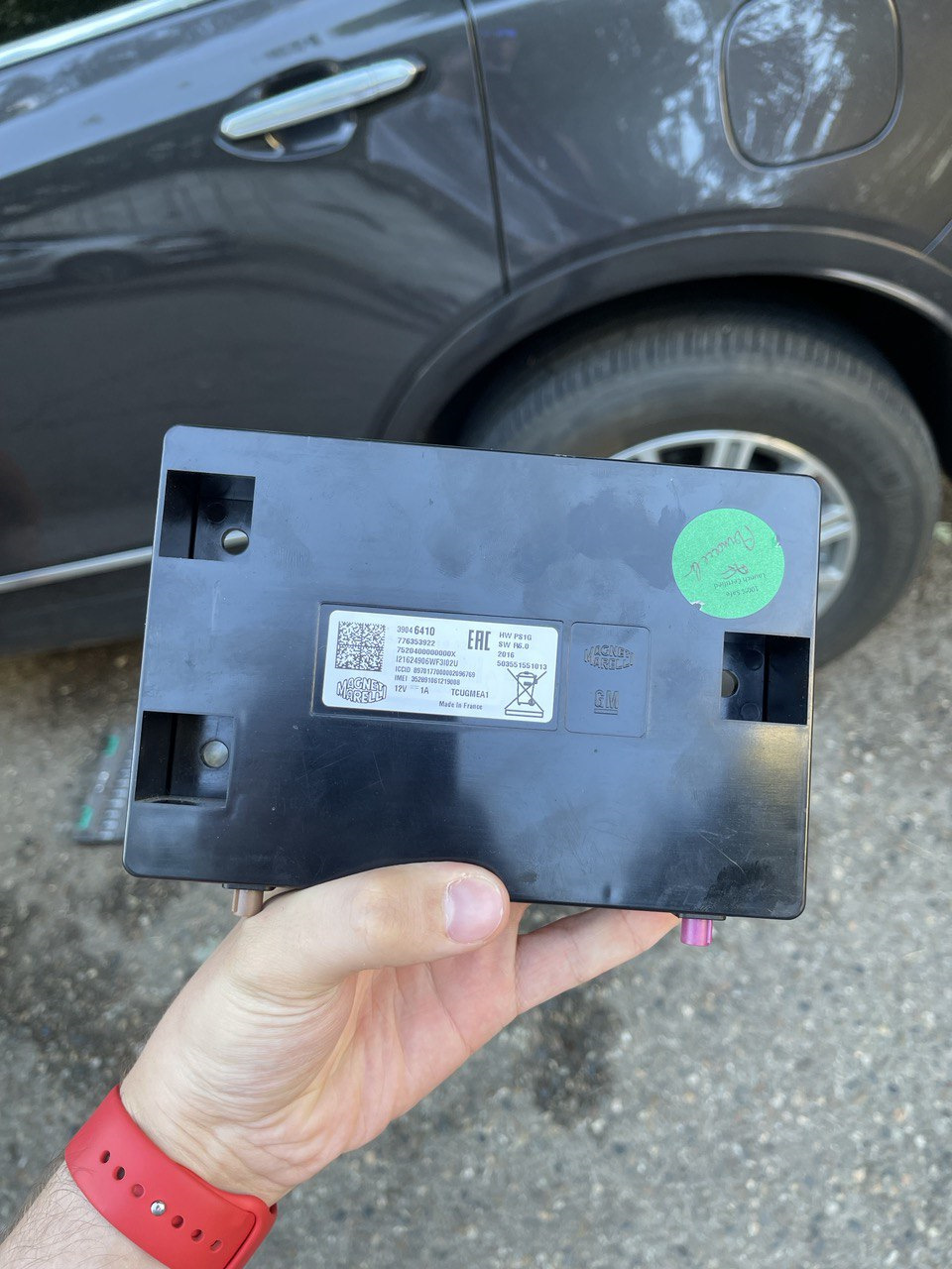

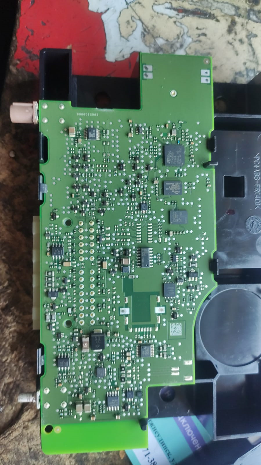

Сам блок находится в салоне, над педалями, с левой стороны и выглядит вот так:

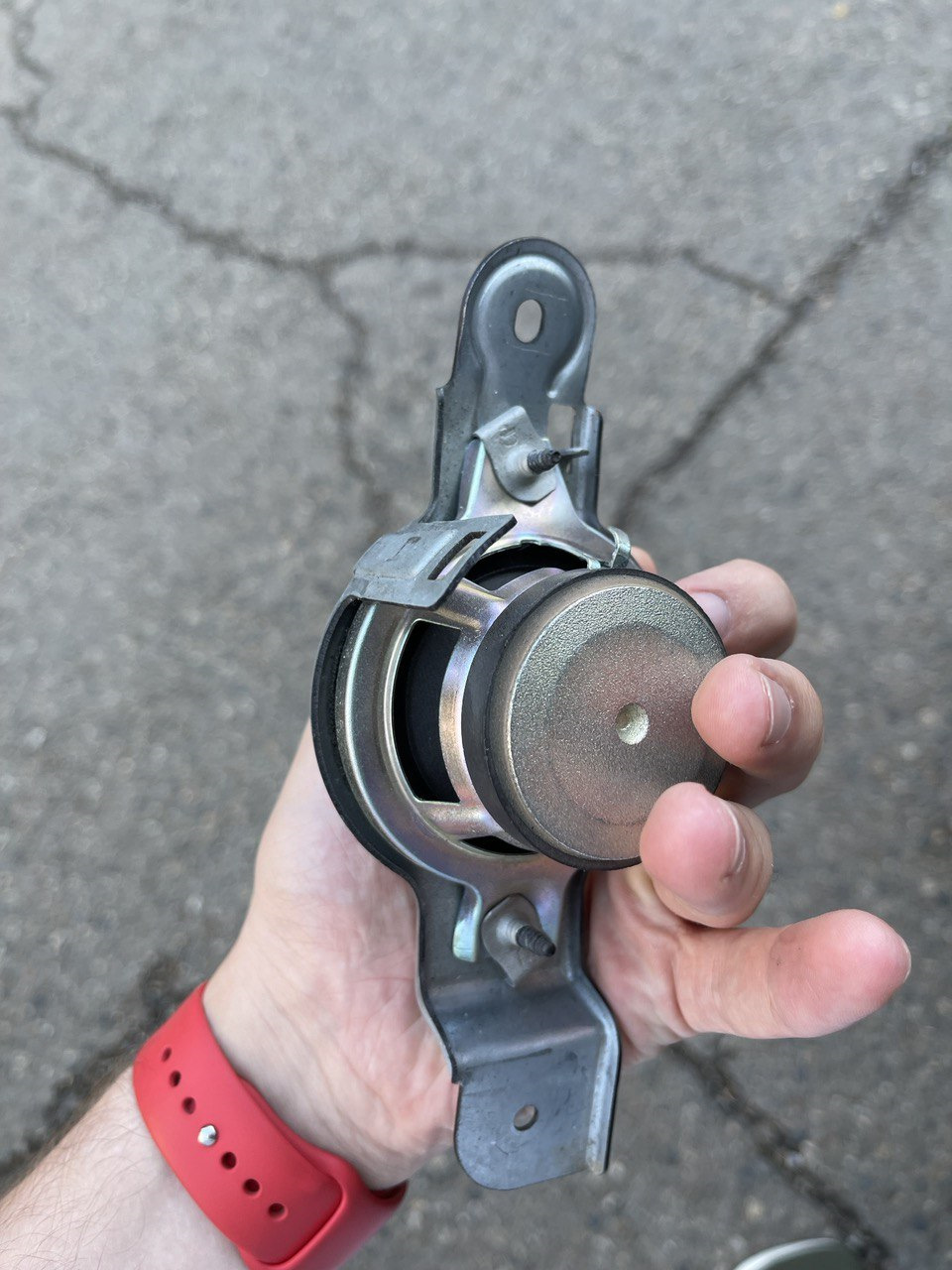

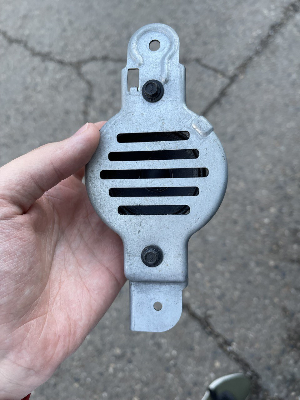

Также, когда пытались добраться до блока, пришлось снять непонятный динамик, который никуда не подключен. Позже выяснил, что он нужен для сервиса OnStar, который работает только в Америке и для не Американских машин просто отключен, но присутствует в машине. Выглядит так:

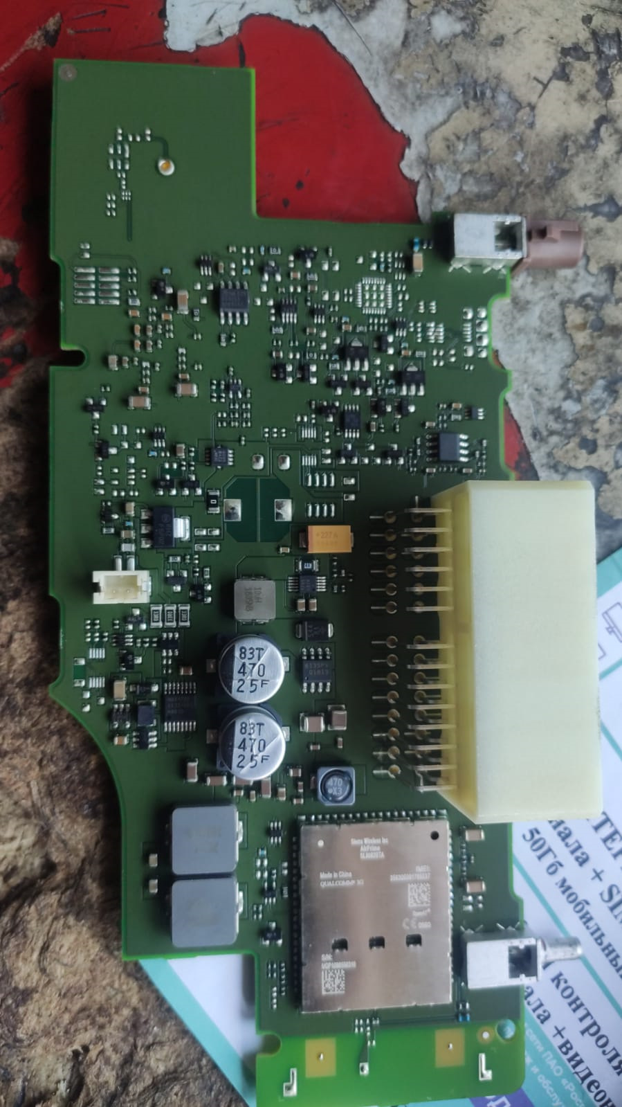

После того, как блок посмотрели, явных физических проблем не нашли. То есть проблема была не в транзисторе или чем-то еще, а в самой плате или чипе на ней.

После того, как стало ясно, что починить просто так не удастся, по счастливой случайности, нашли человека, который специализируется именно на этой проблеме с блоками и находится он в Краснодаре.
Блок отправили от первого мастера сразу ему. К вечеру плату заменили, и отправили в сервис. После проверки блок работает, громкая связь в салоне есть. Цена вопроса 15.000 рублей.

Блоки телематики для авто на РФ рынке можно считать, что бесполезны. Для Cadillac XT5 16-18 годов (без ГЛОНАСС) они отвечают за работу американской OnStar, которая у нас не функционирует, и, внезапно, за работу микрофонов :)
Что сделал мастер — перепрошил блок, и слегка модифицировал плату, чтобы работа микрофонов не зависела от работы самого блока. То есть по сути из пассивной системы сделал активную (по крайней мере так мне рассказали). Специализируется мастер на GM автомобилях.

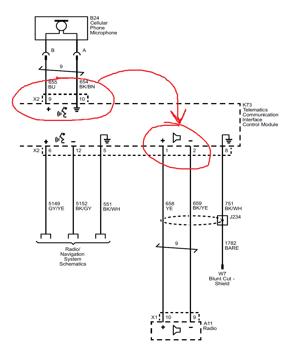

Здравствуйте. Я тут воюю с прибором. www.drive2.ru/l/646034000892136664/ А вы очевидно тот самый сварщик. Поможете с пинами?
Привет! Не понял вопроса, схема же есть выше…
Я их читать не умею, поэтому и спросил. Сейчас вник в картинку и видимо ее просто надо дать в руки специалисту. Сам не справлюсь.
Понял, да электрику показать.

Не хочу тебя расстраивать, но придется!
Блок не ломается. Садится в нем батарейка. Беда всех блоков Гланасс на наших машинках. Батарейка села, микрофон отвалился. Выходов несколько, но я за давно придуманное решение.
Ты сам написал, что блок бесполезен.
Микрофон не работает почему? Потому что он подключен через этот блок. Без этого блока на системах головы с HMI, этот микрофон без блока подключен к HMI. То есть просто надо переподключить на HMI этот микрофон (2 провода) и перешить HMI (зачастую перешивать не надо). И блок онстар/гланас можно спокойно выудить из авто
Блоки прошиваются под авто и не раз, а вот идентификация самого блока с авто зашивается в блок. А оно тебе надо идентифицироваться в блоке, если он не канает у нас в стране?
Ну у меня примерно сейчас так и сделано. Просто в обход пустили, а сам он стар я думаю, вряд ли работает )
И как я слышал с ГЛОНАСС все таки чуть проще процедура чем с он стар (
Процедура чего? Вырезания ненужного блока?
Сделать перемычку в блоке для перекидывания микрофона со входа на выход за 15тр это есть круто?
