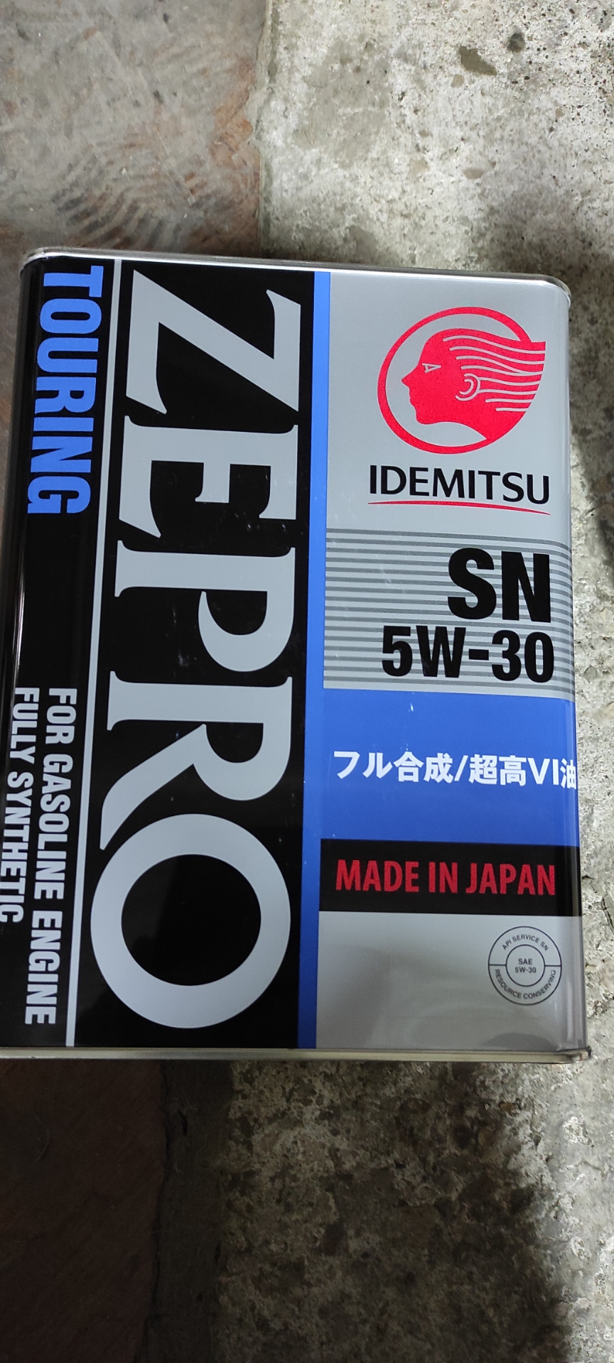

Idemitsu 5w30, вязкости 0ки не было, или ждать вечность, или цена конь

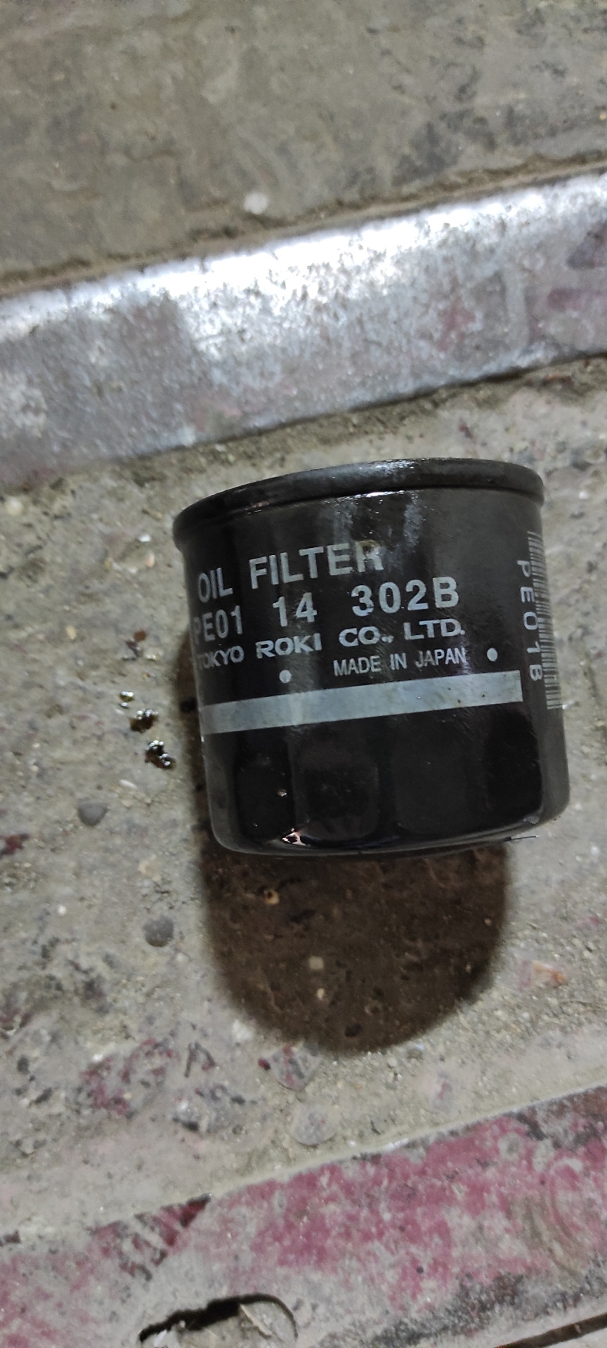

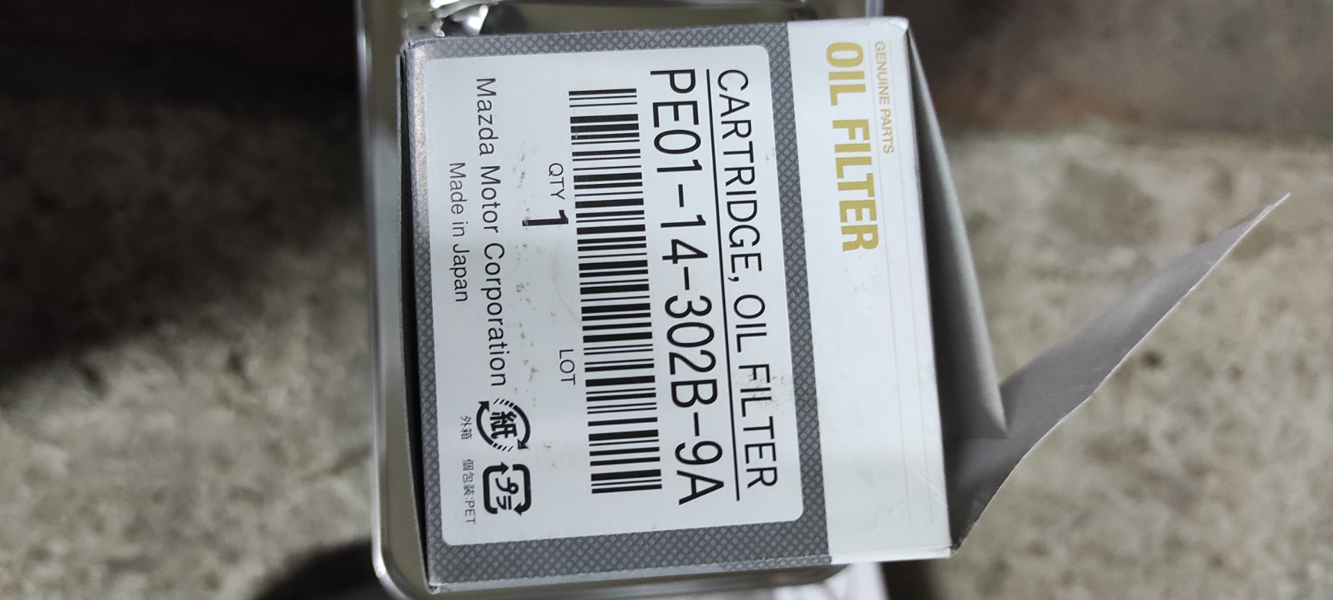

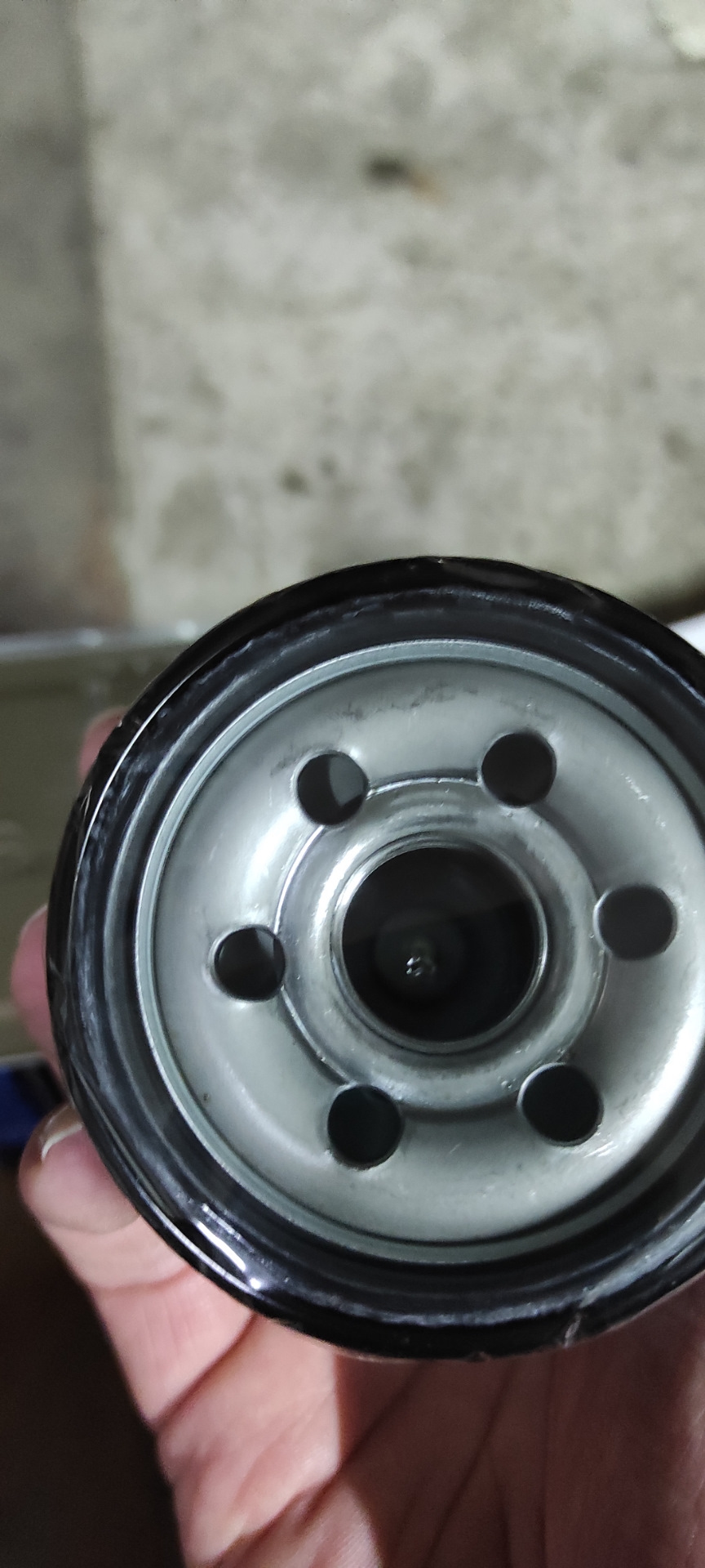

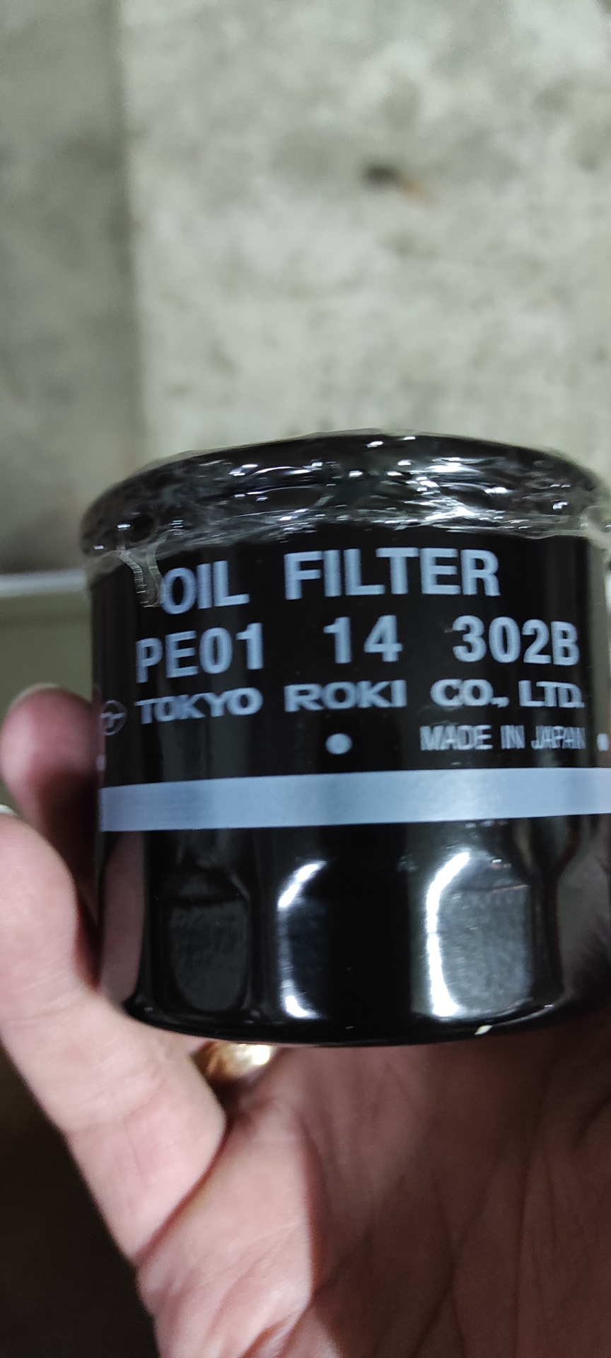

Масла фильтр оригинал. Тут есть много за и против этого номера, решил взять тот что дороже, а внутри обычный фильтр без 9А. Ну ладно будем в следующий раз думать что с фильтром делать и какой брать.
На фото старый и новый а по факту одно и тоже, хотя в прошлый раз тоже 9А заказывал, но не обращал внимания.
Подскажите кто-то реально понимает отличия и разницу?

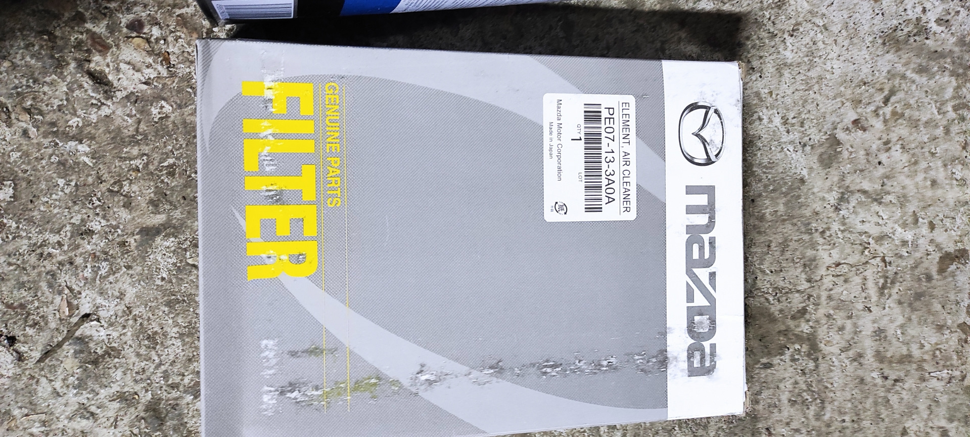

Фильтр воздуха оригинал, Манн сняли в последний момент, взял оригинал

Масло 4450р за 4л, 1375р 1л

Где-то 30%
PE0114302B берите, он дешевле намного
на ззап разница в 50 рублей
www.zzap.ru/public/search…A&partnumber=PE0114302B9A
B9A же вы скинули, а я про 302B пишу, вчера взял за 1164 р
Масляный фильтр за 2к🤦 Зачем эта бессмысленная погоня за оригиналом?

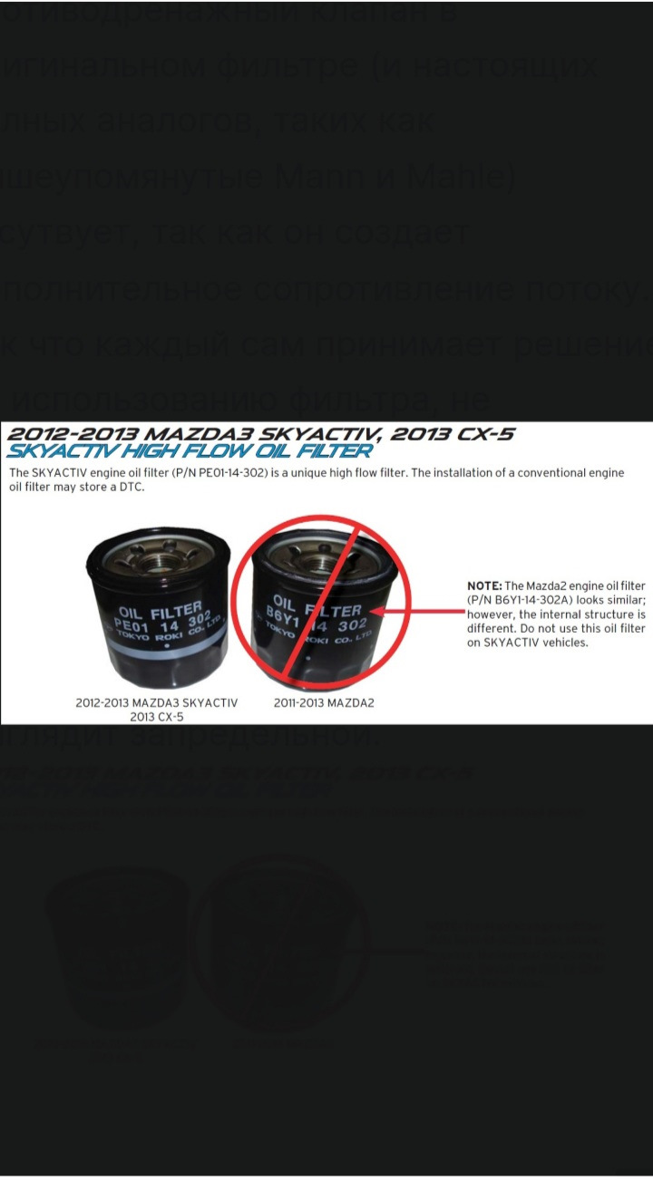

Под наши движки подходят оригинал, Mann и Mahle.Остальные не подходят, чтобы там не писали
Под наши двигатели подходят любые фильтры с давлением открытия перепускного клапана 0.8-1 кг. Все остальное бред и паранойя.
Только 0.8 . 1 не подходит.Можете меня не убеждать.Аналогов под оригинальный фильтр только от Mann и Mahle, остальные подходят только для предыдущих двигателей мазда
Предыдущие двигатели Мазда не ездили на w20 маслах. При это Мазда рекомендует использование именно масел w20 на скайэктив. Большинство же использует масла w30 и фильтра с клапаном 1 кг без каких-либо последний.
Да я что против, ставьте что хотите, машина ваша, вам решать)
Но не зря же создавали отдельный маслянный фильтр для ская и отдельный код для него.Для чего, если уже есть типо фильтры?!

масляный вроде левый, упаковка должна клеится типа ткрмоклеем в разных точках, но это не точно.
Беру всегда масляный Mann w6018
