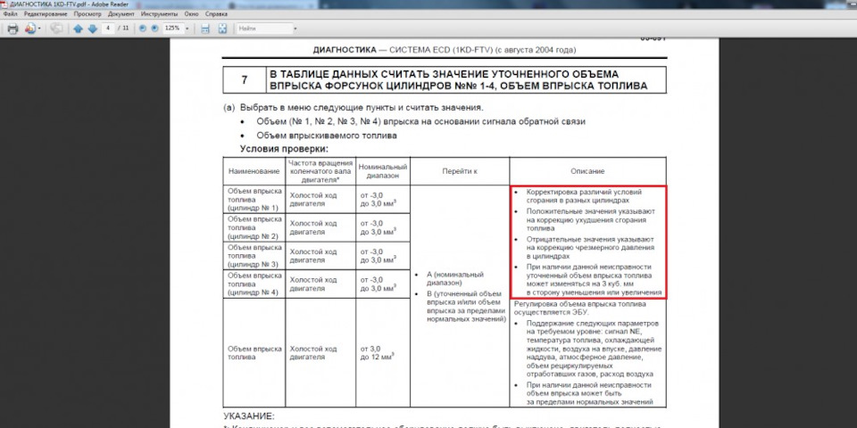

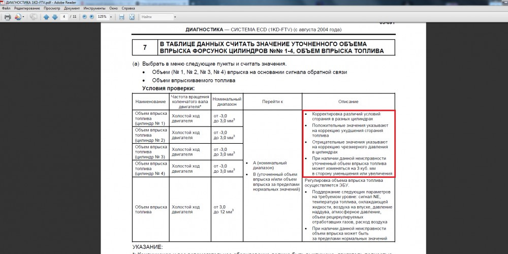

Тест проводить есть смысл только на холостом ходу, в мануале указаны границы -3 — +3, но есть еще одна версия в ней -5 — +5.
А я как проводил? Видео посмотри 2 теста как раз на холостых
Так я ж не против :-) Скрин мануала в вложении.
Где-то на форуме читал что до 1 все нормально.
