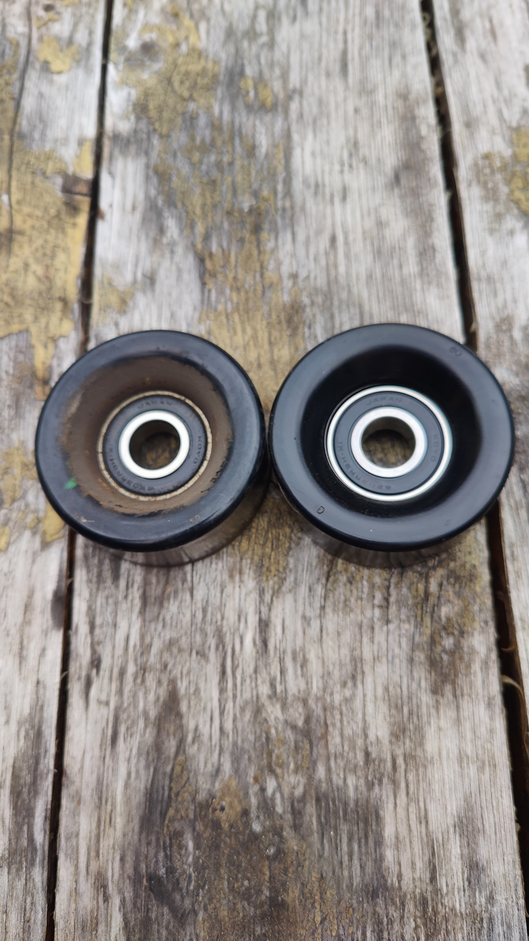

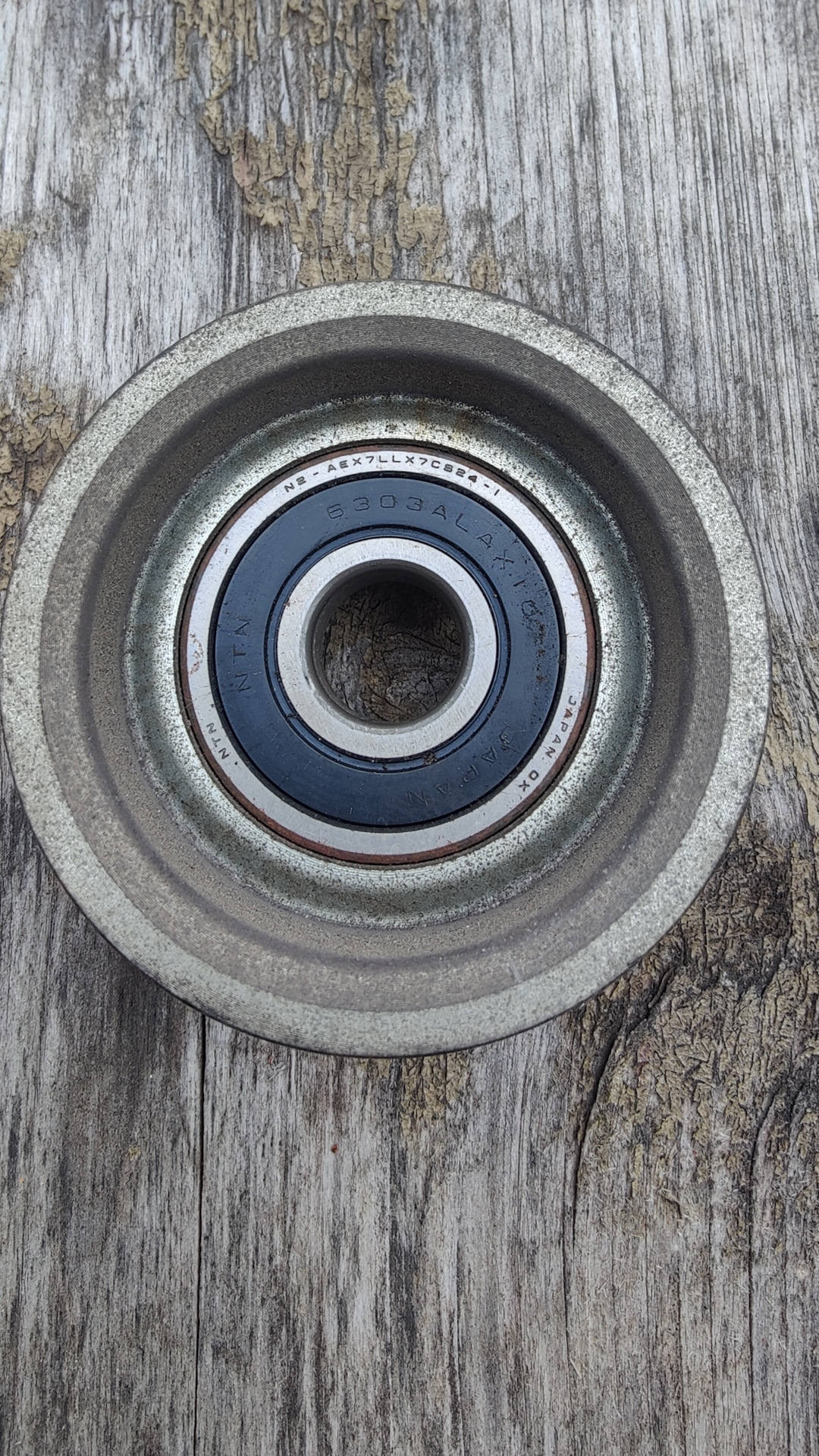

Легких путей мы не ищем! Зашелестел подшипник натяжителя ремня поликлиновой, также имелся небольшой люфт данного ролика и паразитного, который естественно был выявлен при замене ремня) Конечно же это было очевидно, что потребуется все таки менять какой то из роликов подшипников, но как сказано выше, легкие пути не для нас))

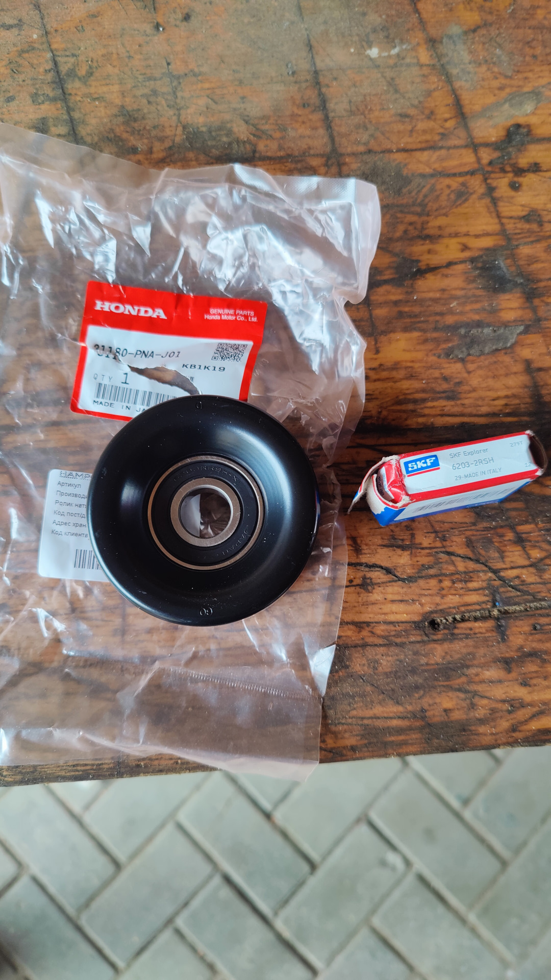

Парт номера:
1. ролик натяжителя (ориг.) — 31180-PNA-J01
2. подшипник ролика натяжителя (ориг.) — KOYO 6302
3. подшипник паразитного ролика — NTN 6303 (У МЕНЯ СТОЯЛ!))
Пи.Си.: ВЛАЖНЫЙ МОМЕНТ! Конкретно у меня стоял подшипник KOYO 6302 в натяжительном ролике, а вот в паразитном стоял NTN 6303, хотя по идеи и там и там должны были стоять 6302, поэтому будьте внимательны!

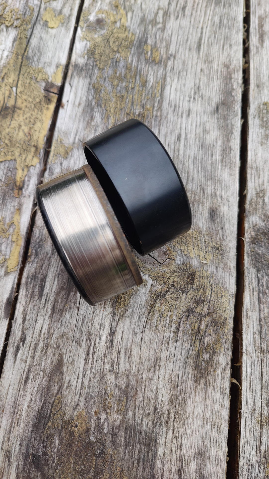

По замене смысла писать не вижу, там все просто, ролик натяжителя я взял ориг., а вот на паразиитном ролике принял решение заменить только подшипник, взял такой:
SKF 6303 2RSH (говорят качество хорошее)
Комментарии 3

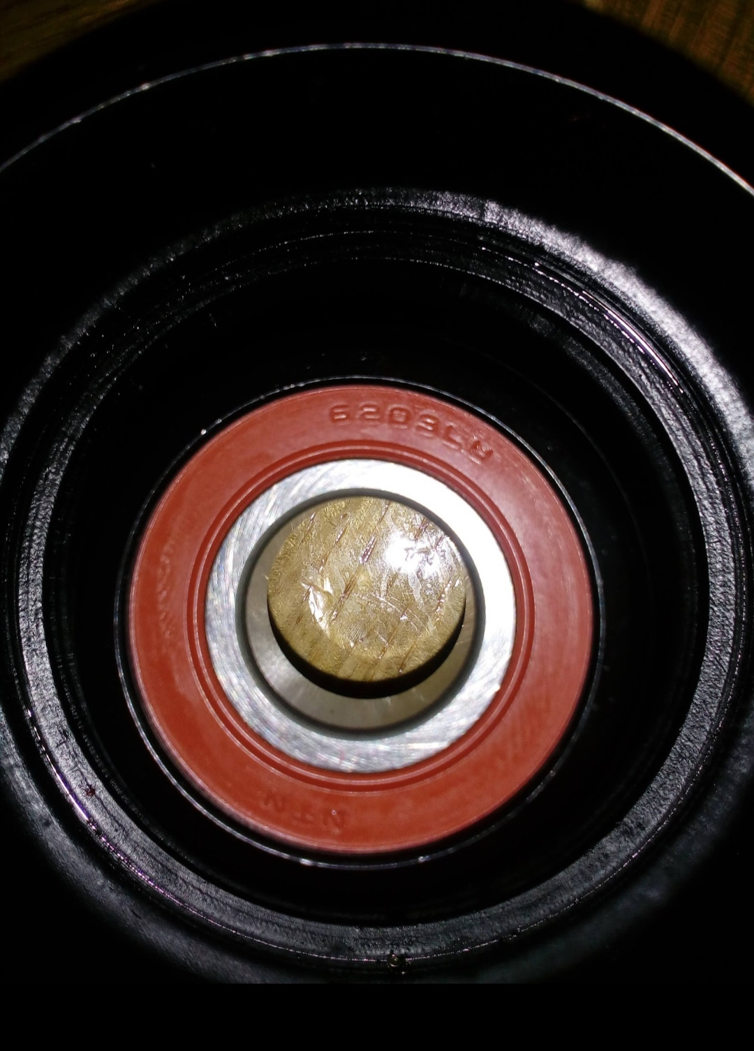

На дорест стоят что верхний что нижний одинаковые подшипники 6203, странно двигатель один и тоже но разница очевидна)
у меня дорест) но стоит 6303 ALAX10
