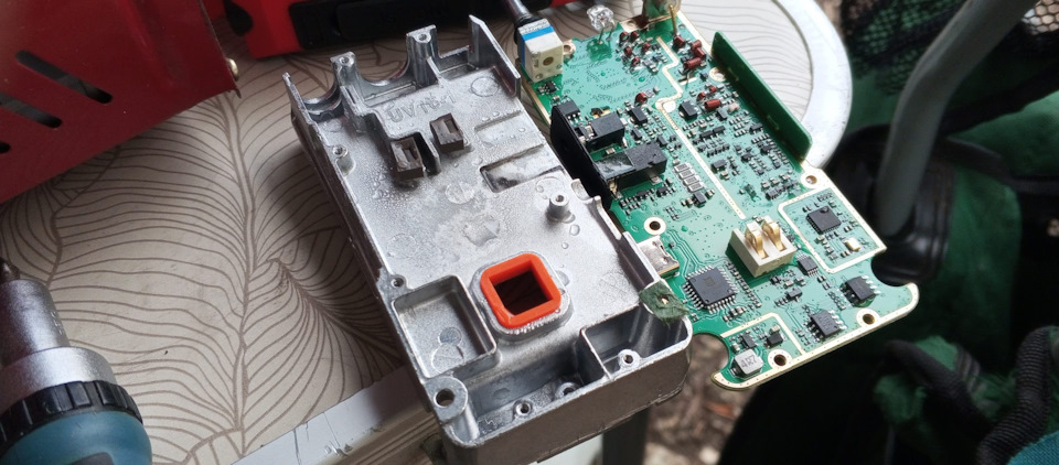

Самым дешевым и распространенным вариантом является TYT TH-9800, который себе заказал в комплекте с четырехдиапазонной антенной HH-9000 длиной 125 см. Важно знать об этих рациях следующее:
— при активном использовании со временем выходит из строя радиочип. Избежать этого невозможно в силу косяка конструкции.
— можно легко запороть плату стандартными крепёжными болтами. Снова косяк производителя, нужно просто знать и учитывать при монтаже.
— динамик расположен не в тангенте, а в "тушке" радиостанции, что при неудачном расположении может ухудшать слышимость. Лечится установкой дополнительного опционального динамика в штатный аудиоразъем 3,5мм (+600 руб.)
— и еще несколько не столь распространенных косяков, о которых все-же стоит знать

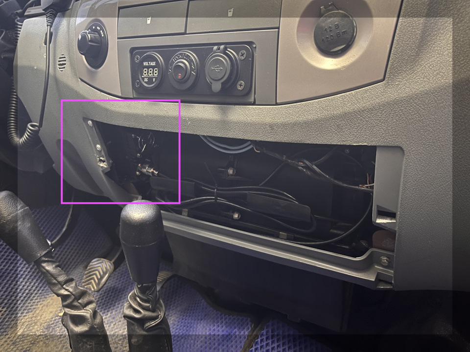

Итак, как все разместил в Дракоше.

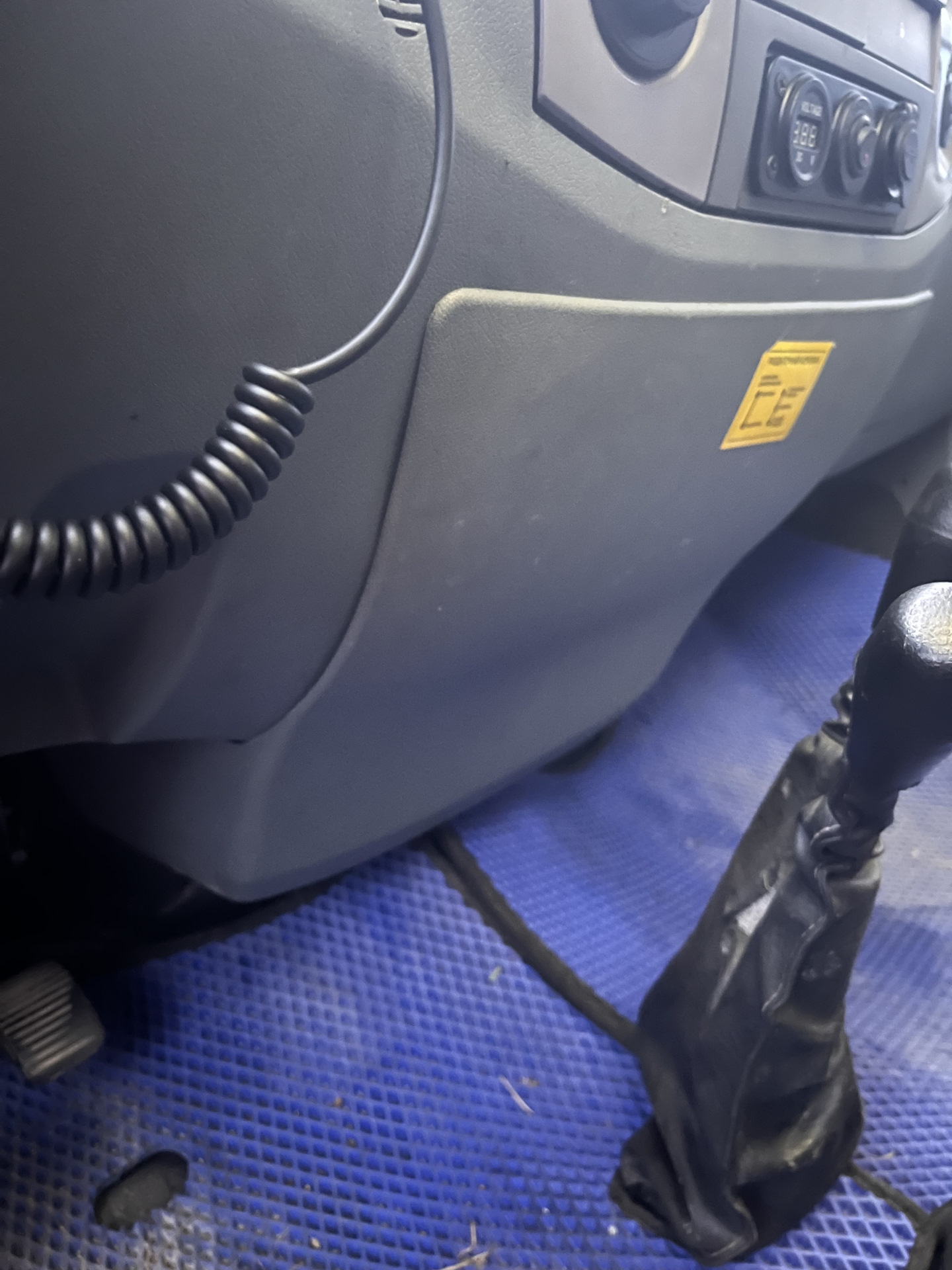

У рации TYT TH-9800 (как у оригинала и всех его клонов) есть удобная фишка — отстегивающийся дисплей. Благодаря этому, если нет возможности/желания размещать в полке для рации, "тушку" можно спрятать куда угодно. Только не забываем, что в ней находится динамик и нужно либо размещать где-то недалеко, либо подключать дополнительный динамик. Сам производитель рекомендует закрепить рацию под сиденьем. У меня там находятся канистра с водой, пусковые провода и удлинители лебедки. В общем, место занято. Была идея разместить ее за комбинацией приборов, места там достаточно и слышно было бы хорошо, но нужно было колхозить какой-то дополнительный крепеж, а возможности изготовить его не было. Поэтому нашел другое место: за панелью, которая скрывает печку. Оттуда же легко вывести незаметно провод к лицевой панели, которую закрепил между рулевой колонкой и комбинацией.
Признаюсь, были опасения, что громкости динамика будет недостаточно "доораться", поэтому на всякий случай развернул "тушку" динамиком в сторону салона, а сам корпус повернул задней стороной, чтобы при необходимости было легко подключить внешний динамик без необходимости изъятия всей рации. На практике, если прием уверенный, то слышимость отличная, громкости на среднем уровне вполне достаточно. А когда прием неуверенный, то там уже не важно какая громкость — все равно ничего слышно, хоть с динамиком, хоть без.
Потребление TYT TH-9800 в режиме приема составляет 0,5 Ач, в режиме передачи — до 8 Ач, то есть даже за несколько дней активного использования АКБ не высадит. Чтобы рация была автономной, можно было пользоваться без включения зажигания, подключил напрямую к аккумулятору, протянув провода через стандартный газелевский разъем. Длины провода (около 3м) хватило с запасом. Вообще, нужно похвалить производителя в плане всех комплектных кабелей — они качественные, с хорошей изоляцией, приличными разъёмами, толстые, длинные и мягкие. Кабель питания и кабель антенны снабжены предохранителями.
Крепление тангенты встало на родные винты, которые держат облицовку торпеды, новых отверстий сверлить не пришлось. Лицевую панель закрепил саморезами, вкрученными в твердый черный пенопласт, жестко распертый между рулевой колонкой и комбинацией (просто совсем не хотелось делать лишние дырки).

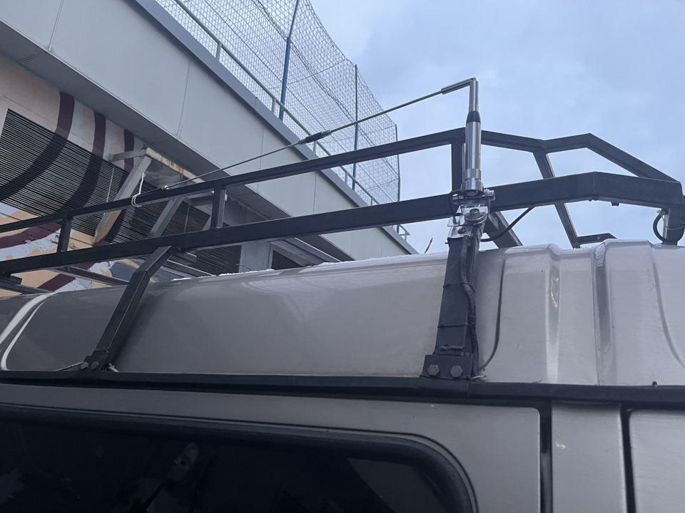

В части установки антенны, пришлось повозиться. По правилам, антена (в идеале) должна быть закреплена
— на самой высокой точке
— вертикально
— посередине крыши
— должна быть жестко соединена с кузовом (тн "массой")
— не должна ничем перекрываться

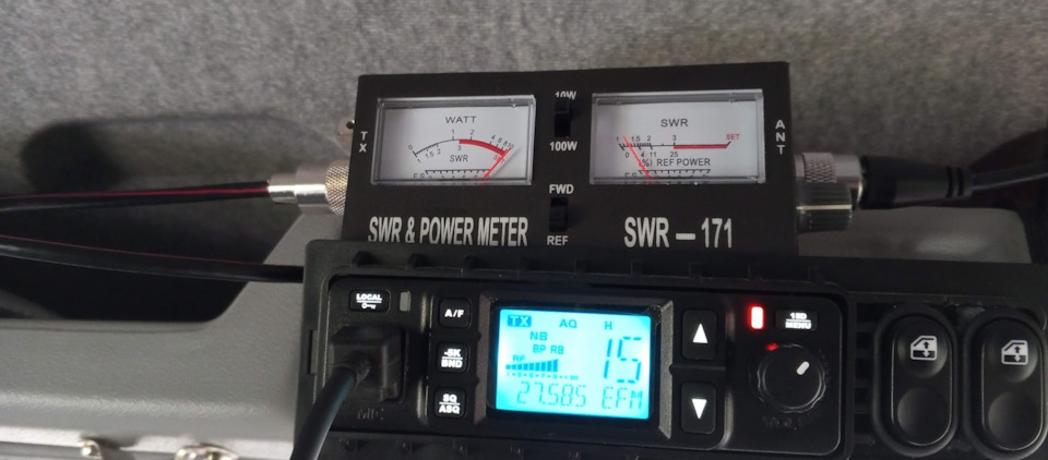

А еще ее нужно настраивать путем измерения КСВ (коэффициента стоячей волны) и соответствующей регулировки. Как настраивать КСВ, я ХЗ, поэтому просто выполнил минимально возможные требования: закрепил вертикально на багажнике, сделал "массу" на сам багажник и кузов. Общая высота получается 2,75 (Соболь) + 1,25 (антенна) = 4м. Чтобы иметь возможность пользоваться антенной без опаски ее закоротить в сложенном состоянии (когда не нужно общаться на большие расстояния), в месте контакта сложенной антенны, обмотал багажник святой черной изолентой. Саму антенну вначале закреплял в сложенном состоянии многоразовым хомутом, но они не выдерживают продирание сквозь ветки, поэтому пришлось использовать обычную нейлоновую стяжку.
Стоит отметить, что в целом к комплекту рация+антенна нет серьезных нареканий по качеству, но есть один нюанс. Крепление антенны совершенно не выдерживает ее парусность. Затянутое до предела крепление (еще чуть-чуть и свернется болт М8), позволяет наклоняться антенне на скорости или при сильном раскачивании. Также, крепление сдвигается при встрече с ветками. Казалось бы ничего страшного, но на самом деле так можно потерять антенну:
— один раз крепление так сильно развернуло, что едва не вырвало провод, использовав весь свободный ход
— в другой раз от тряски раскрутились болтики, соединяющие секции антенны и она едва не развалилась на ходу. Благо, Штурман вовремя услышал нестандартное бряцанье, мы остановились и при осмотре машины выявили проблему с антенной.
Поэтому, по-хорошему, нужно для установки этой антенны использовать более мощное (не от производителя) крепление (в идеале — врезать в крышу), а каждый болт, соединяющий секции антенны, садить на разъемный синий герметик (что я сделал сразу после инцидента). Кстати, антенна сделана из нержавейки и довольно прочная — при попытке завернуть в нее болт с усилием больше положенного, свернулась шляпка болта, а не резьба.

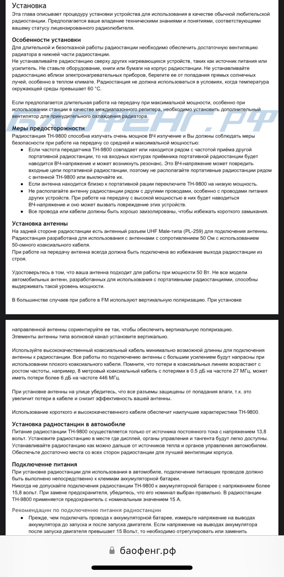

Читал, что рация сама может себя сломать высокочастотными токами, если установить не правильно. К моей в инструкции целая страница написана чего делать нельзя
Ещё на сколько я помню, нельзя включать рацию без подключения антенны
Да, по идее, контур получается не замкнут и поле распространяется внутри рации, чтобы может вызвать перенапряжение и выгорание
renato-s
на передачу нельзя
Ну да

Аккуратнее с 16ой, у нас на двух рациях были кривые аккумуляторы (меньше емкость, пришлось открыть спор на али, в споре помогла зарядка для моделистов) + после двух падений в озеро все же залило одну.Разобрал, просушил и понял, что гидро изоляция там сделана как-то не до конца.
Спасибо! Честно говоря, я вообще не рассчитываю что там есть гидроизоляция, поэтому намеренно топить не планируем)
Удалось оживить после купания?
Ну да, работает.
Как-то особым образом восстанавливали или просто просушить?
Жаль, у меня закончился изоляционный лак для плат — можно было бы им «доработать» конструкцию
в этот раз хватило просто просушить, пришлось подпаять динамик обратно. Там в общем-то почти везде есть прокладки, надо только на выходе антенны добавить и вклеить рамку кнопок. Еще я не проверял насколько герметичен сам динамик.

Случаем, нет опыта настройки антенны и рации? По идее же, для каждого диапазона нужно же настраивать отдельно?
не, такого опыта нет. =(

У этой антенны штырь под откусывание? Я вообще не уверен, что получится нормально подстроить ксв при таком способе установки антенны. Да, ксв не может быть идеальным на всех частотах. Но тут я сам имею мало попыта. А почему не взяли просто два-три баофенга, поставили бы один стационарно + к нему тангенту и внешнюю магнитную антенну?
Штырь под регулировку цанговым зажимом.

Что-то ппц разброс по частотам, неужели антенна способна приемлемый ксв выдавать в таком диапазоне. Я тут смотрел что выдает моя сибишная антенна, так там только в двух с копейками сетках приличный ксв.
Судя по обзорам — может.
Так тут просто передача не понятно куда, а замеров ксв нет. А я именно ксв замерял. Хотя, такой ксв метр может быть весьма кривым.
