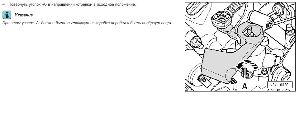

Плавно нажимая на шток выбора передач, находим положение, при котором уголок повернется.

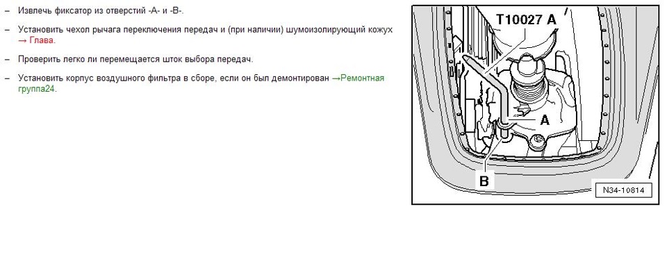

Вместо стопора можно подобрать сверло по размеру.
Запчасти на фото: T10027A

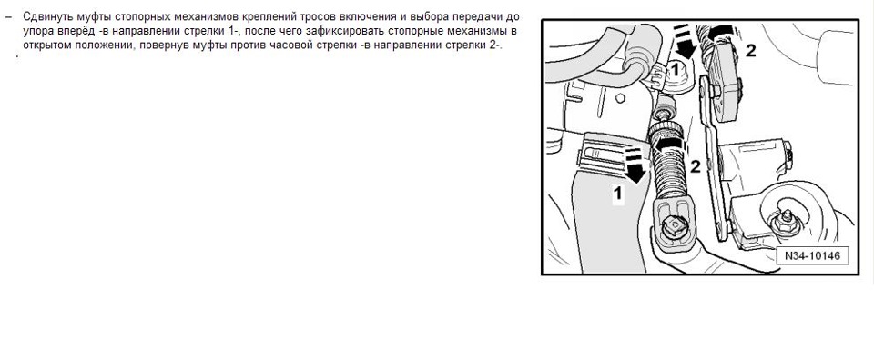

Что ж вы как читаете-то плохо? Всё же написано русским языком.Ставите рычаг переключения на нейтраль.Открываете капот.Нажимаете на шток выбора передач(который с противовесом, к нему подходят тросики управления 2 штуки), и поворачиваете чёрный крючок(фиксатор чуть ниже) из верхнего положения в положение "параллельно земле".Попасть-повернуть можно не сразу, нужно найти это отверстие в штоке, плавно двигая шток вверх-вниз, одновременно пытаясь повернуть крючок(без усилий).Итак попали, зафиксировали.Далее на тросиках управления кпп оттягиваем шайбу с пружиной на себя и поворачиваем шайбы против часовой стрелки.Таким образом мы рассоединяем механизм переключения в салоне и саму кпп, и фиксируем разжатие данного зажима поворотом шайбы против ч.с.Затем выравниваем рычаг переключения в салоне.Снимаем кожух с рычага.Ставим в нейтраль, там будут два отверстия диаметром 5мм, на самом рычаге и на раме механизма переключения.Их необходимо совместить и зафиксировать, вставив через оба отверстия, например сверло 5 мм.Размер сверла желательно подбирать точно по отверстиям, с минимальным люфтом.
Суть всей этой операции в том, что мы рассоединили кпп под капотом и механизм переключения кпп в салоне, выставили рычаг переключения(в салоне) и шток переключения кпп (под капотом) в базовую позицию.Поскольку троса переключения у нас рассоединены, то они автоматом принимают нужную длину в момент, когда мы выставляем базовое положение рычага кпп и штока её переключения.Остаётся только повернуть фиксирующие шайбы на тросах по часовой стрелке, пружины освободятся и зафиксируют троса и их длину.Собственно вся регулировка сводится к регулировке длины тросов.Далее разблокировать шток кпп и механизм переключения.Всё :-) Надеюсь, кому-нибудь поможет мой подробный рассказ :-)
Подскажи пожалуйста. Получается исходное положение флажка А это когда он смотрит вверх?
Вроде да, давно это было.

не понятно только когда происходит момент регулирования…сначала сделали одно, потом вернули все в исходное положение
Сначала освобождаем стопорные механизмы, при этом тросики встают в нужное положение, затем стопорим (под стопорами на тросах что то похожее на резьбу). В принципе так же, как и двумя гайками, только проще.

а не знаешь где взять такой штырь, чтоб зафиксировать рычаг кпп?
Извини. Проглядел твое сообщение. Я фиксировал сверлом, диаметр не подскажу, не помню.
Да ниче страшного, говорят на 5мм сверло подходит
