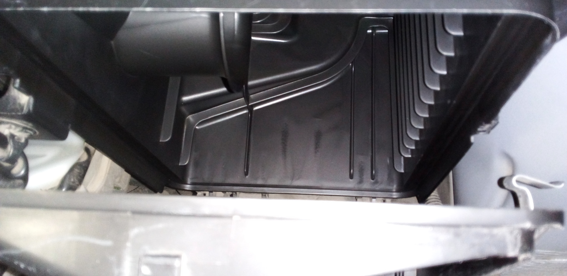

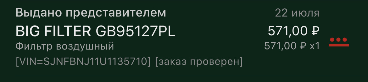

Ранее я писал, что выполнил пропитку сухого фильтра BIG FILTER GB95127PL, пропиткой LAVR LN7708.
Проехал на нём 2000 км и результат уже виден — внешняя часть фильтра, остановила много грязи, корпус же за фильтром — абсолютно чистый. Ранее за такой-же пробег на этом же фильтре, но без пропитки, результат был обратный — фильтр был чистый, но за ним все стенки корпуса были в пыли.
Изменений в динамике и расходе топлива — не увидел.
По возможности буду покупать фильтры с пропиткой, но если придётся брать сухие, то обязательно буду использовать пропитку.

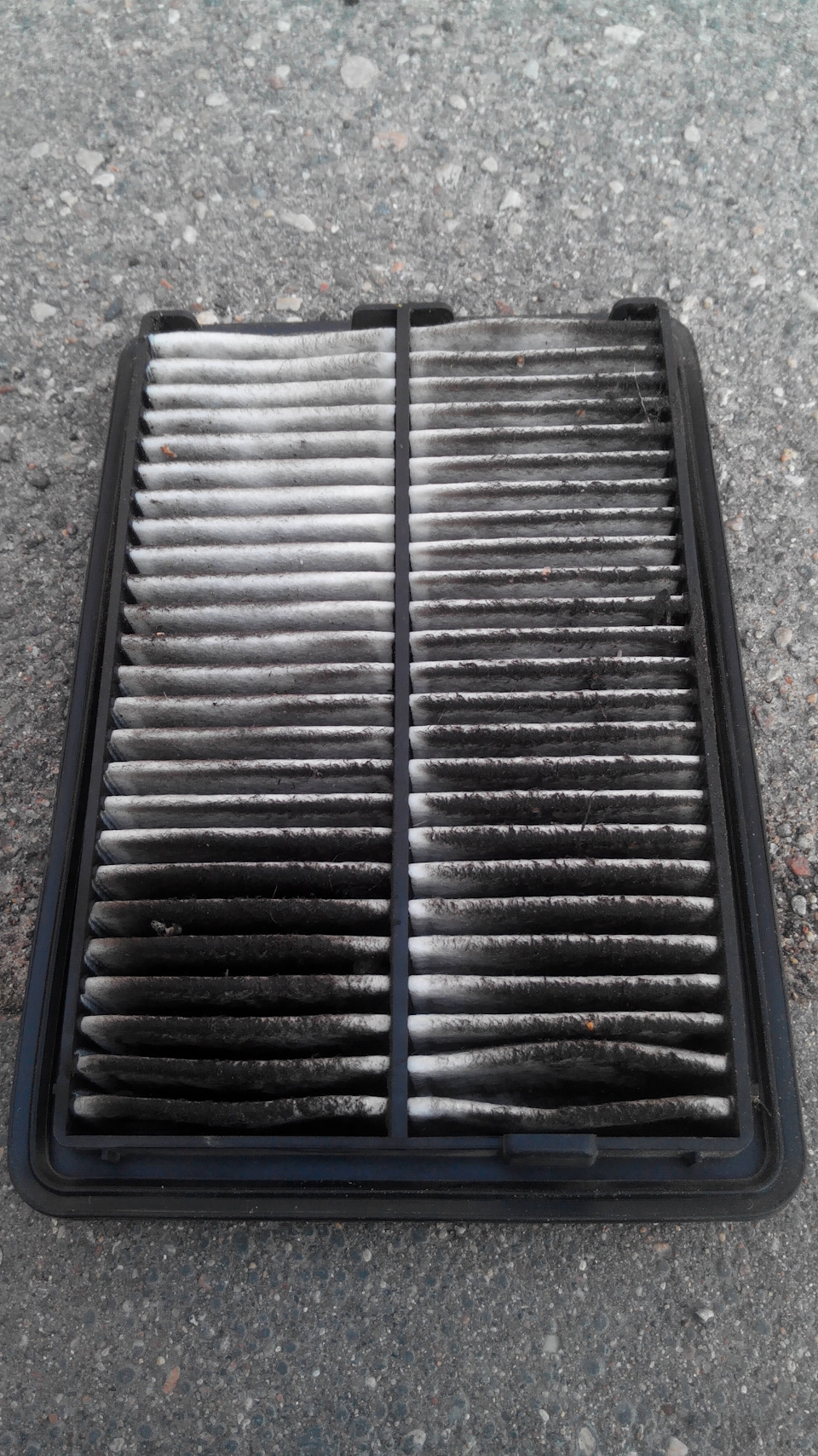

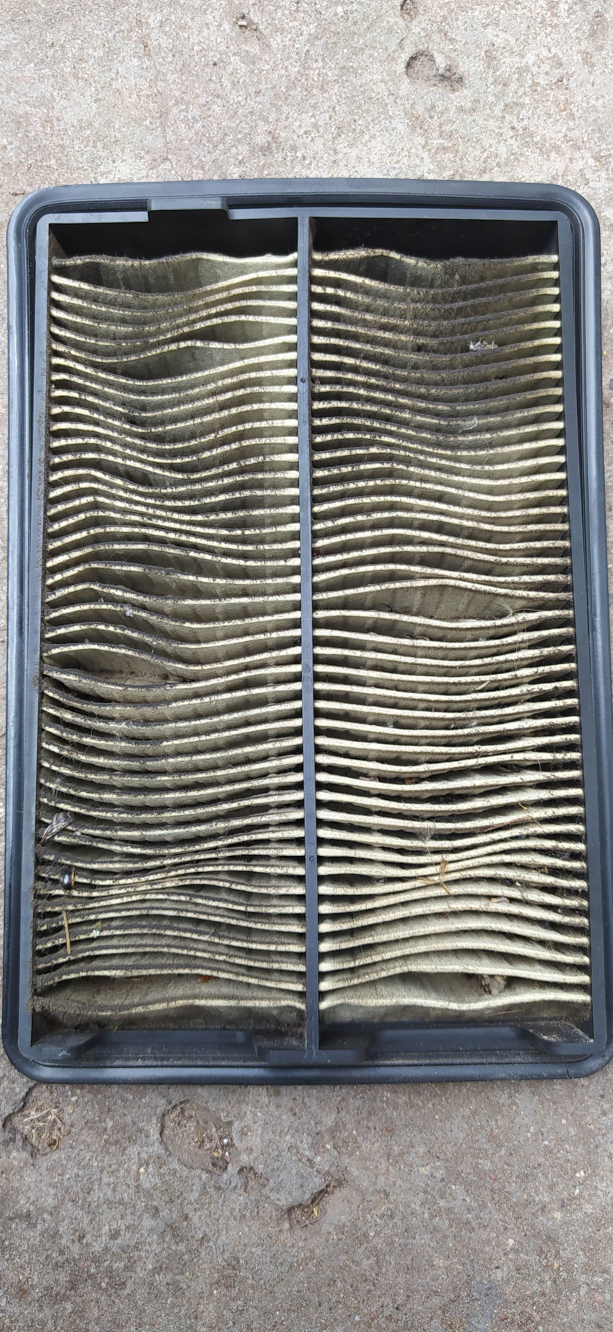

Вот Filtron после 15000 пробега:
А как в корпусе обстоят дела, есть на стенках за фильтром пыль? И как сидит на нём уплотнительная резинка? На фильтрах Куджива, Кортекс и биг фильрт — она болтается.
Это фото несколько ТО назад ((( Тогда он мне сильно не понравился. На наличие пыли и резинку не обратил внимания. Как-то раньше замене фильтров все не придавали особого значения — заменил и заменил, а сейчас много разных нюансов стало вылазить ((( Качество упало, что ли?!
Сейчас стоит Mahle, через 3500км замена. На замену снова взял Filtron — сладкое слово "халява", т.е. вернее "старые цены". Сделаю пост позже по Mahle, а потом и по Filtron.
Важно состояние внутренней части, внешняя у любого фильтра грязная.
Безусловно! Вот и решил еще раз попробовать Filtron.
ну и видок
и вот прикиньте что с ним будет при рекомендуемых Ниссаном 30000-х замены! (((
